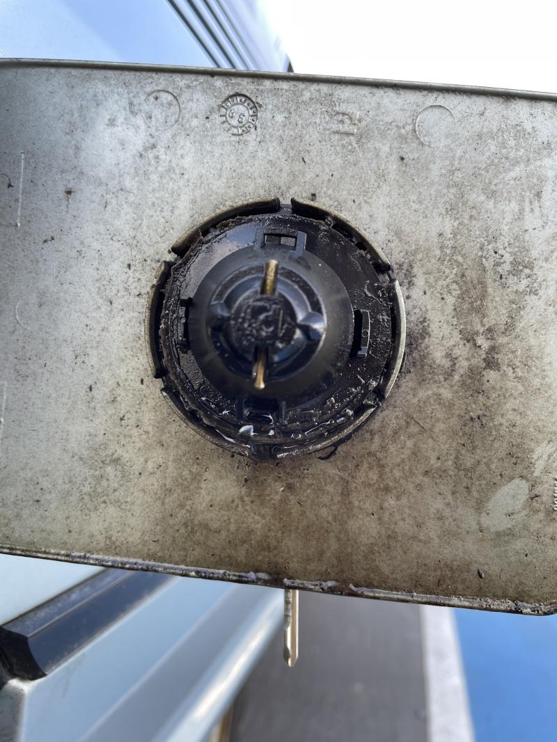

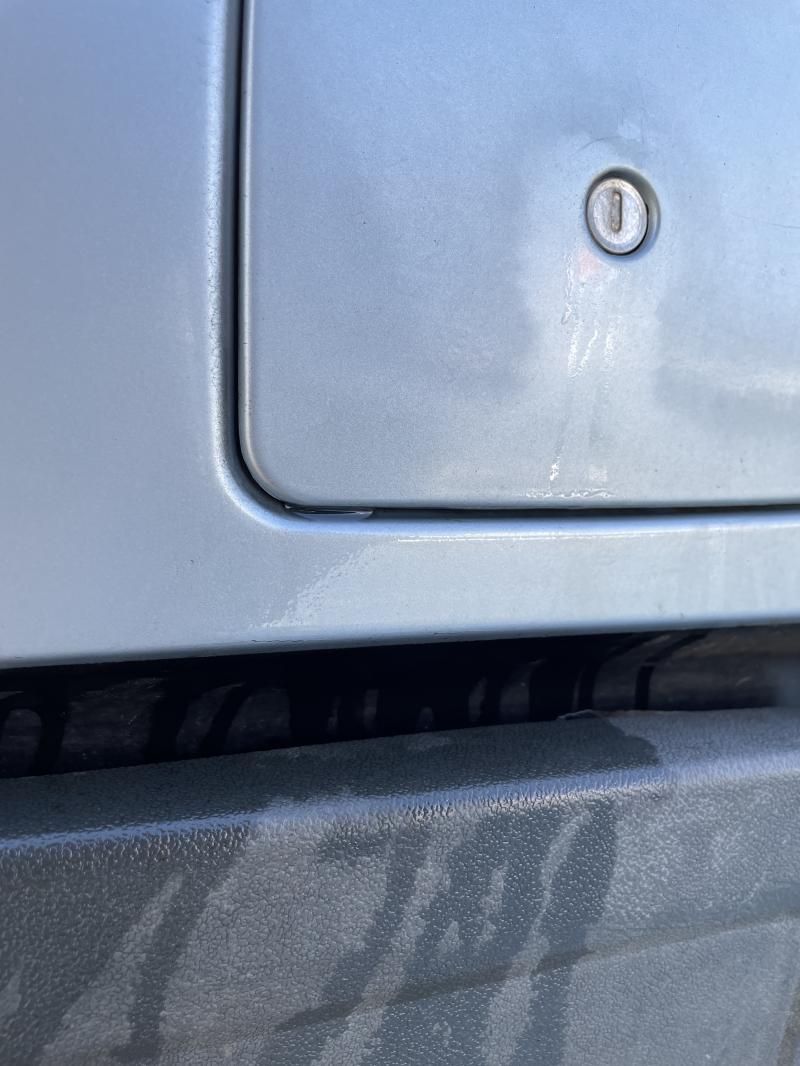

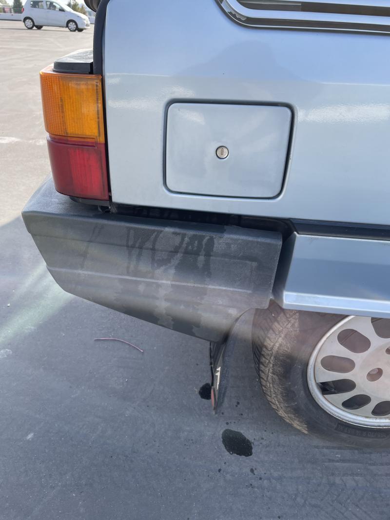

Bon pour en revenir au problème de fuite de gasoil, j’ai regardé la goulotte et la mise à l’air, mais j’ai rien remarqué d'anormal :bah:
Donc ducoup ce matin j’ai été lui faire le plein, et ce midi en allant faire mes courses, j’ai souillé le parking du Leclerc :mad:
Mais j’ai en fait l’impression que c’est juste la trappe qui fuit, donc est-ce qu’il s’agirait d’un joint sur le bouchon ?

Ben ouvre et regarde :ddr:
De mémoire il y a un joint au niveau de la partie bouchon sur la trappe.

Oui j’ai zieuter et j’ai l’impression qu’il y a un espèce de joint rigide sur le tour , mais est-ce qu’on peut juste changer le joint ou il faut changer toute la trappe, ce qui veut dire encore un clé en plus ? :mad:

Juste le joint, mais il faudra trouver un équivalent. surement besoin de le commander sur le net.
Re: BX 19 TRD 1986
Au pire si tu trouves une trappe entière, tu peux récupérer la serrure de ton existante. C'est juste chasser la goupille.

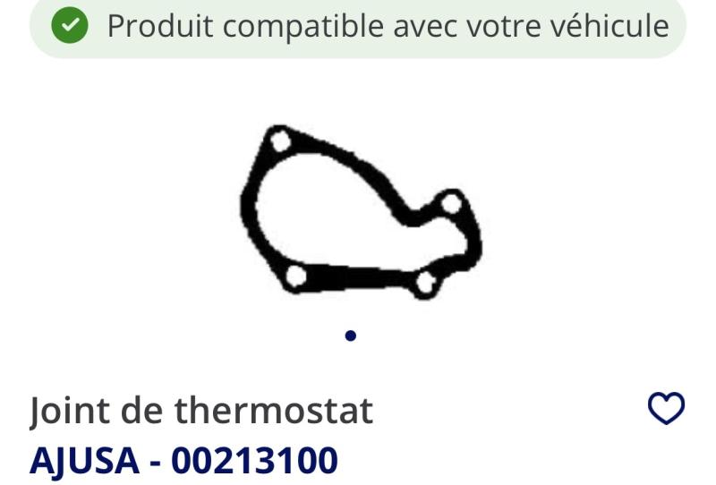

Petite « panne » sur la bx, elle m’a bouffé 1,5 litres de flotte en 1 semaine :mad:
Et étant donné l’absence de trace de fuite sous la bagnole à l’arrêt, j’ai eu peur d’avoir un petit joint de culasse :peur:
Mais en regardant un peu plus sérieusement sous le capot, j’ai eu la « bonne » surprise de voir que c’était juste le joint du boîtier calorstat qui fuyait !
Celui là
Donc je me suis dit que ça allait être facile, mais que nenni !
CES 4 PUTINS DE VIS ALACON SONT BLOQUÉS ET PRÊTES À PÉTER ! :mad: Mais bon je pense que je vais essayer de les sortir avec la péteuse ( en toute petite vitesse hein ) et on verra bien ! Ça sort c’est bien, et si ça casse j’ai un deuxième bloc à la maison :bah:
J’essayerais de changer ça ce weekend si la flotte décide à un moment d’arrêter de tomber :mad:

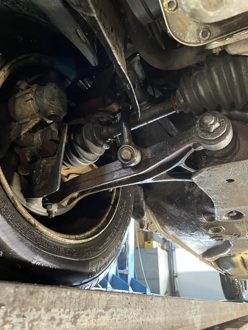

Ce soir en rentrant, la route était totalement enneigée, et au moment de tourner, j’ai pas vu le trottoir lui aussi enneigée et paf dans le trottoir :mad:
Bon j’étais entre 10 et 15 km/h donc le choc n’a pas été violent, mais le volant est plus droit…
Bon à côté de ça elle roule bien, pas de bruit suspect.
Donc j’ai vite fait regardé et la roue n’a pas l’air d’avoir reculé mais les roues ne sont plus parallèles, et connaissant la fragilité des berceaux de bx… j’ai bien peur qu’il ai bougé quand même
J’essayerais de la foutre sur un pont demain, et je verrais ce que je peux faire !
Donc je suis un peu dégoûté quoi :(

si tu etais pas vite, çà n'a pas du bouger, une geo et roule
çà m'est arrivé l'année derniere avec la classe E pas réputée pour la solidité de ses trains et il n'y avait rien du tout.

ou peut être juste une biellette :bah:

En dessous de 20km/h le berceau ne devrait pas bouger.
Regarde quand même les fixations avant c'est fait pour faire fusible .
C'est pas si camelote que cela .Le problème connu c'est en phase 1 ou le berceau rouille forcément ça fragilise.

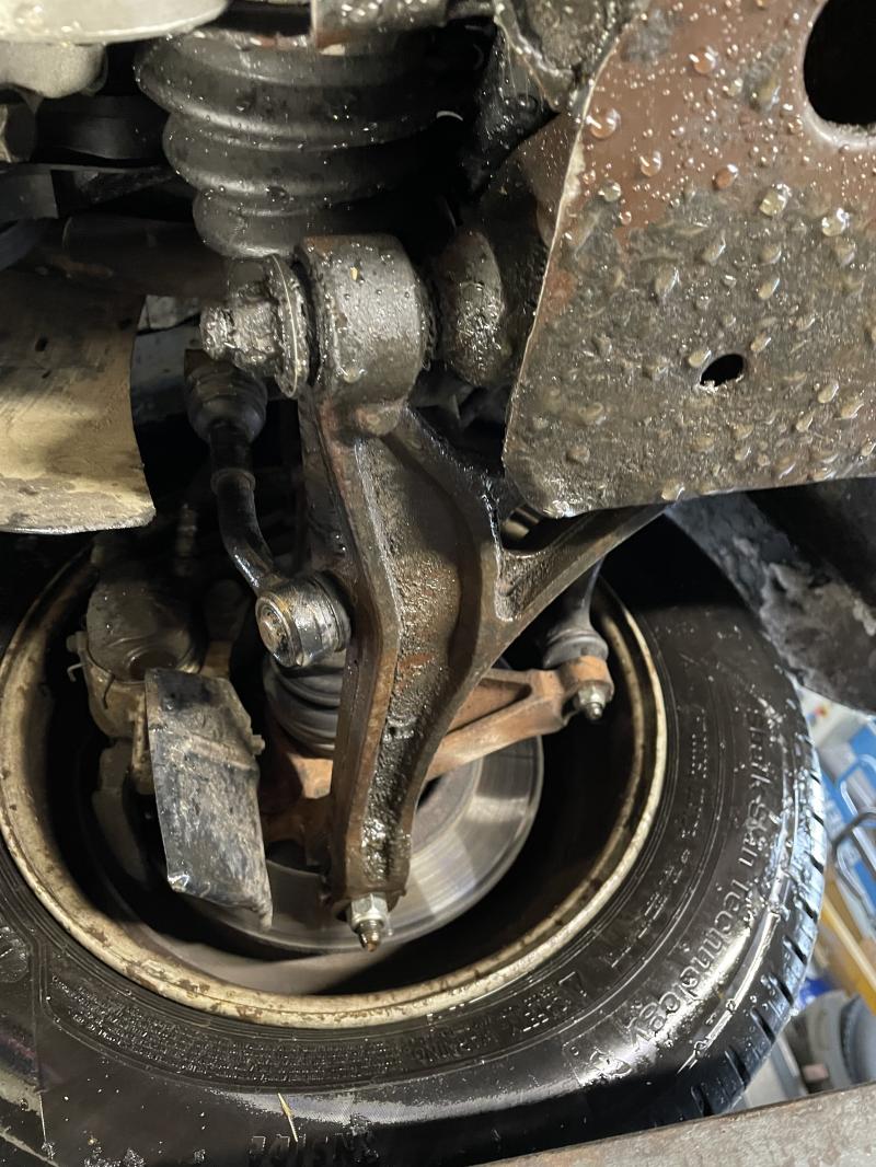

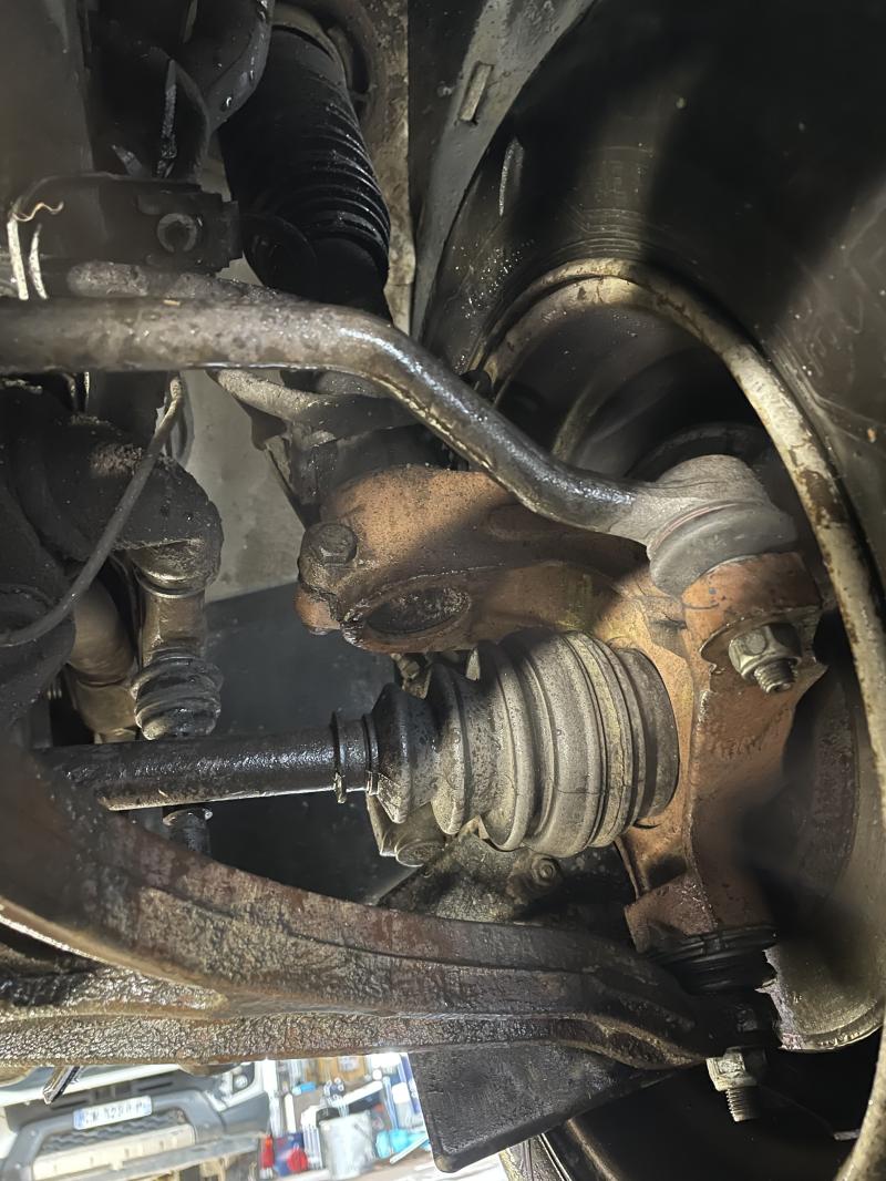

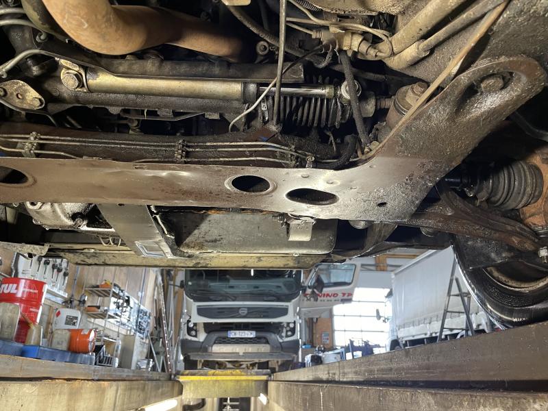

Bon, des bonnes nouvelles !! C’est réparé !! :love:
Donc en dégâts, il y a juste une jante voilée et une rotule de direction qui a plié et C’EST TOUT !
Pour la jante, c’est pas grave j’en ai plein à la maison ( il faudra juste échanger les pneus parce que les pneus étaient neufs :mad: ) et pour la rotule, j’ai fait un parallélisme « à l’œil » et résultat le volant est maintenant droit et elle ne tire plus du tout :love:
Je changerai quand même la rotule par une neuve parce qu’elle a quand même bien plié :ddr:
Voilà quelques photos du dessous, si vous voyez un truc pas normal, dites le moi !

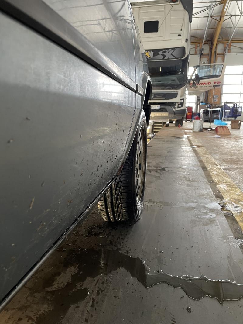

Et la roue après le parallélisme :
Bon maintenant il me reste 1 h de route pour rentrer chez moi ce soir, on verra bien si tout est redevenu normal !

Il y a quand même un truc vraiment pas normal.
C'est ce carter d'huile qui est sec, vérifie qu'il t'en reste dans le moteur. :ddr:
Plus de peur que de mal, mais mieux vaut jouer la sécu en effet, c'est pas ce que ça coûte une rotule. :bien:

Harlock a écrit : ven. 22 nov. 2024, 18:02 Il y a quand même un truc vraiment pas normal.
Bon sinon le trajet ce soir s’est très bien passé, l’auto roule comme avant !!

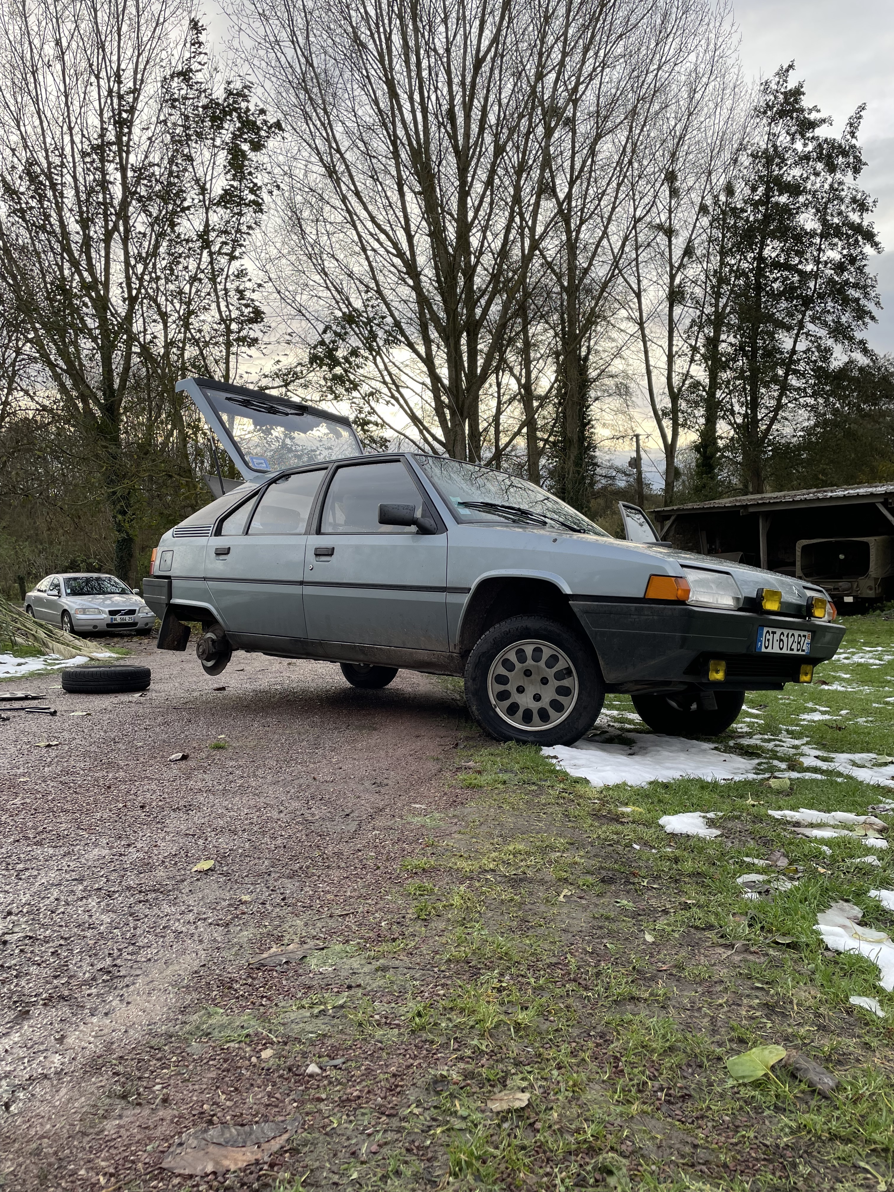

Re: BX 19 TRD 1986
Même pas besoin de cric avec une BX :love:
Re: BX 19 TRD 1986
quand je pense que quand j'avais crevé sur l'A5 juste avant la bifurcation Melun j'avais oublié cette possibilité et j'avais payé 250€ de depannage pour 2 kms :ouin:
