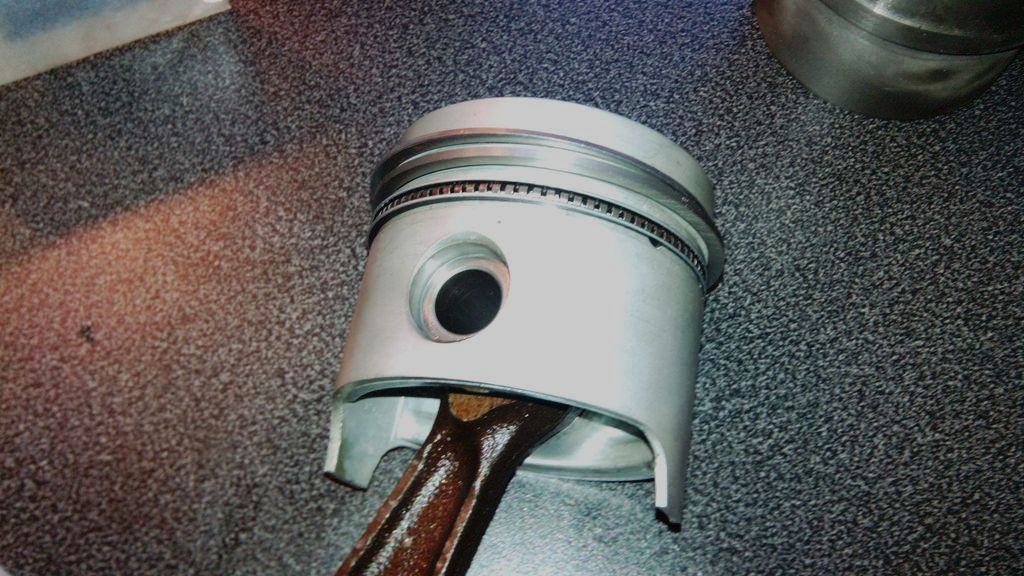

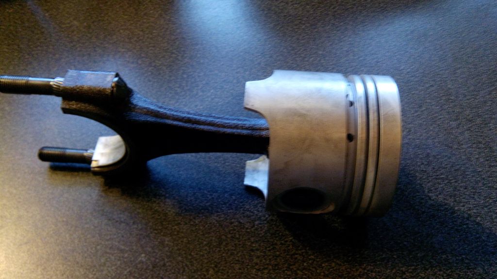

Voila les pistons tels qu'ils étaient

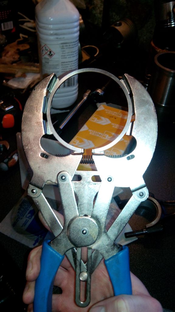

Et grace à l'outil magique, remise en place des segments :rs:
C'est rudement pratique, j'avais pas ca à disposition la dernière fois que j'avais eu à le faire, et franchement, c'est un gain de temps appréciable. Par contre, ca ne marche pas pour le racleur :mad:
Celui-ci était en 3 parties, "2 segments et un gros ressorts" et les segments sont trop souples et ont tendance à sauter :ddr: du coup, à l'ancienne, à la mimine :jap:
et voila un piston terminé :love:

Sympa l'outil pour les segments. :beuh: Tu as trouvé ça chez qui ?
Messages : 10560
Re: 104 GL6 new dayli
chez leo :ddr:
c'est une pince à segments, ca doit se trouver facilement sur le net je pense. Ca c'est un truc noname et ca va bien :jap:
edit : ca par exemple
http://www.diffusionpro.com/pince/191-p ... 00-mm.html
edit 2 : encore moins cher
http://www.equipmoto.fr/accessoire-moto ... GMENT.html

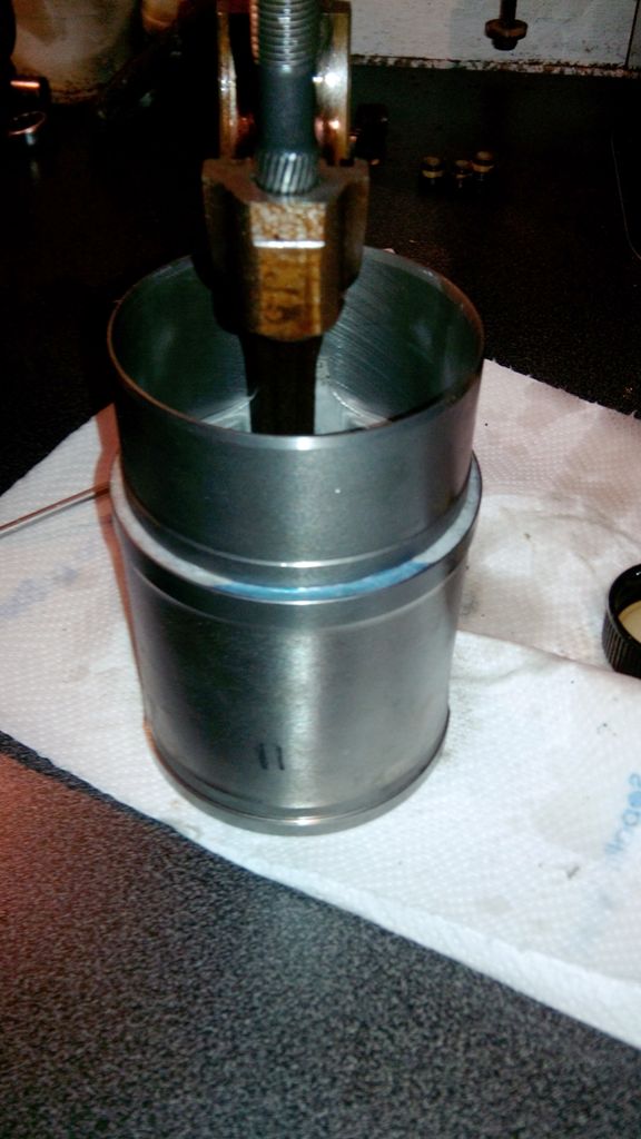

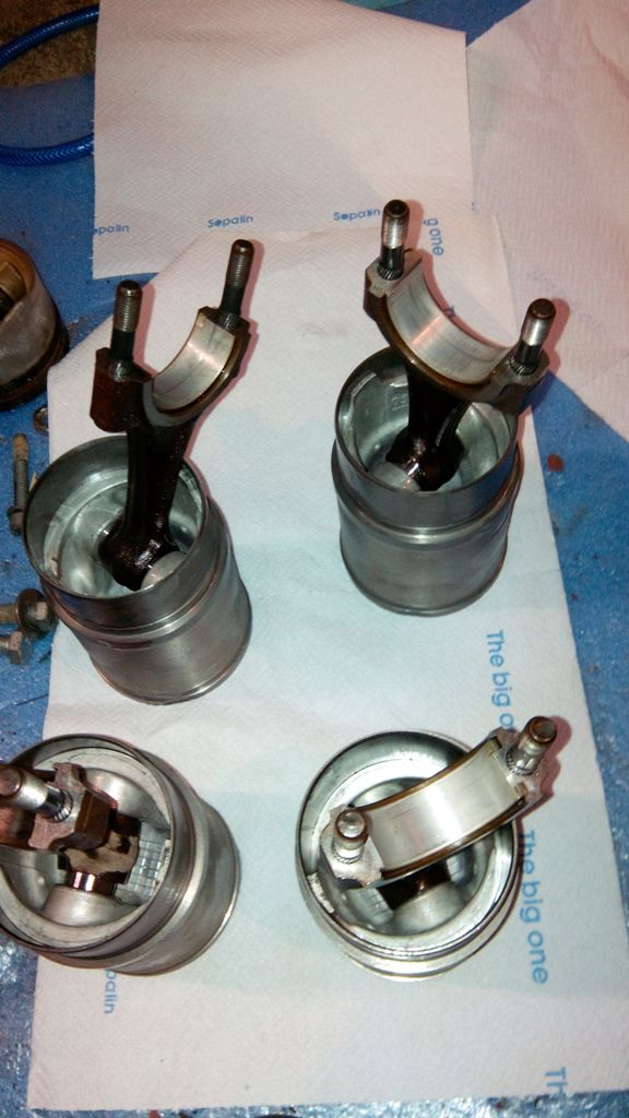

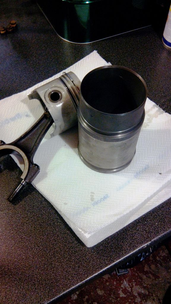

Ce soir, je me suis attaqué à la remise en place des chemises dans le bloc, afin de pouvoir attaquer la bas moteur.
Donc première chose, remettre les pistons dans les chemises, car chemise en place ca ne monte pas.
Donc on met de l'huile bien partout, les gorges de segment, axes de piston, chemises
Ensuite, vu que je n'avais pas l'outil qui va bien, on fait rentrer ca à la main en appuyant sur les segments pour qu'ils rentrent dans leur gorge. Heureusement, la chemise est légèrement biseautée, ce qui aide beaucoup :jap:
tout ce petit monde les pieds en l'air
Puis, vient la mise en place du joint d'embase sur la chemise. C'est un peu chiant de le faire bien descendre sans l'abimer et de bien le plaquer. Mais avec un peu de patience, on y arrive
Après ca, j'ai remis en place les 4 chemises dans le bloc et je les ai bridées pour qu'elles ne bougent pas. Bien faire attention a ce que les languettes des joints papier ne se chauffage pas pour éviter les sur-épaisseur.
La suite, ca sera le bas moteur avec mise en place des divers coussinets neuf :rs:

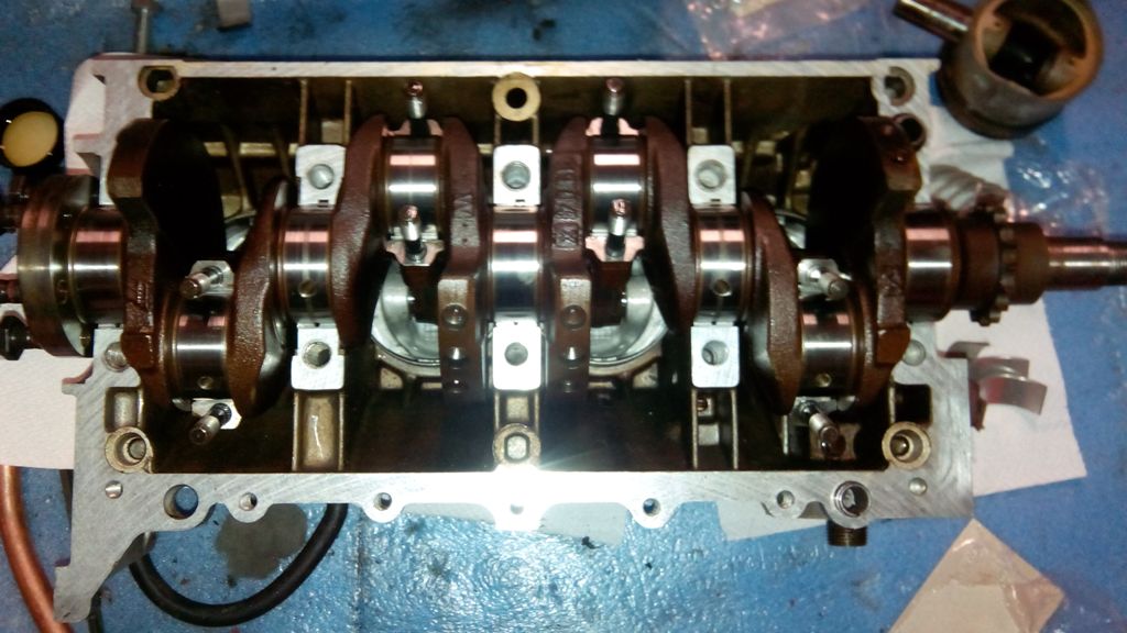

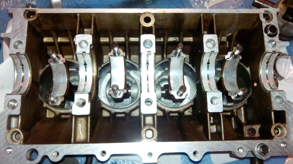

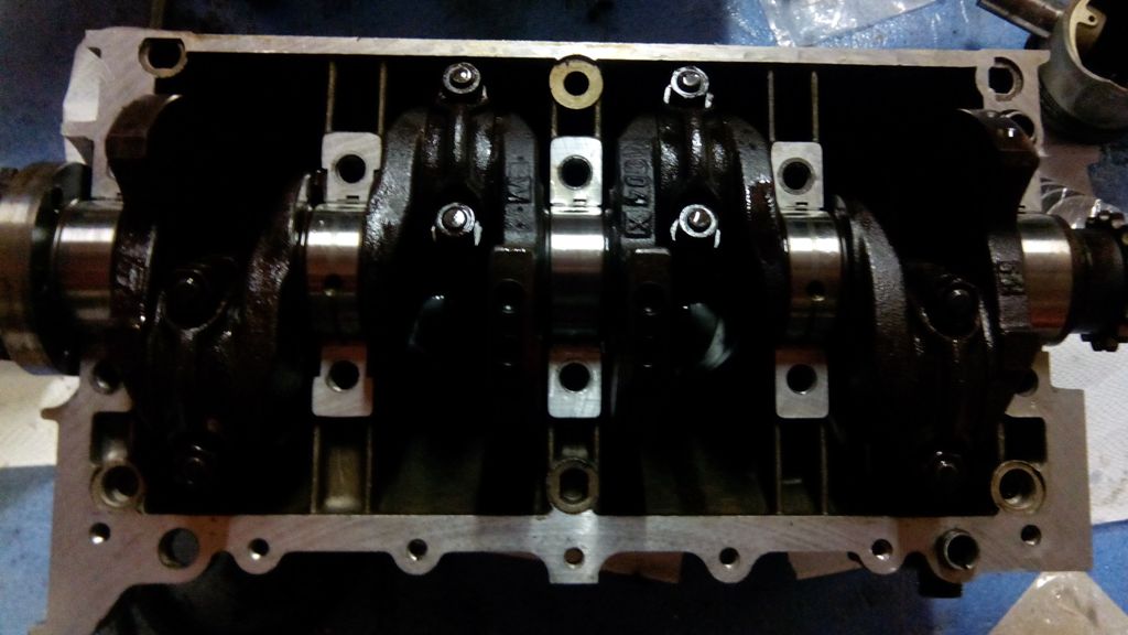

on continue tranquillement par une petite vue d'ensemble du dessus du bloc avec les chemises remises en place
Puis, on retourne tout ca. On met en place les coussinets de vilo et de bielle, en prenant soin de tout bien huiler, pour que ca glisse :love:
Puis, on remet le vilo en place, en n'oubliant pas les cales latérales, ce que j'avais fait au début :ddr: heureusement, j'ai retrouvé les 2 sachets au moment de chercher les pieds de bielle :jap:
Donc vient ensuite le moment de remettre les chapeaux de bielle. On met encore de l'huile avant de les mettre en place et de serrer tout ca au couple :mad:
Et voila le résultat
J'ai aussi remplacé le joint torique qui fait l'étanchéité du conduit d'huile entre les deux parties du bloc.
J'ai ensuite attaqué le bas moteur, nettoyage du plan de joint. C'est facile, c'était une sorte de pate joint. Mise en place des coussinets de vilo, puis fin de la journée de ferraille pour cause de retour des gamins :ddr:
Messages : 4015
Intéressant tout ça, but... où se mettent les cales latérales du vilebrequin ?
Messages : 10560
sur cette photo on voit les emplacements :
sur le deuxième palier de vilo en partant de la gauche :jap: Il y a un renfoncement dans le bloc pour mettre les cales. Une de chaque coté du palier, pour régler le jeu latéral.
Messages : 4015
ok merci, vu la gorge :jap:

On voit l'équipage mobile a travers le trou ou vient prendre place la boite de vitesse, sous le moteur. Maintenant que les deux parties sont réassemblées, on peut mettre en place le joint spi de volant moteur. Vu que je n'avais pas l'outil adhoc pour le remettre en place, je l'ai positionné à la main, puis enfoncé en tapotant avec une cale en bois, en faisant attention qu'il se mette bien en place.
