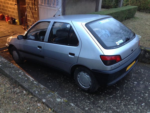

j'ai pas trouvé de photo de cette 306 à part les points mécaniques? :???:

Re: Remise en route d'une 306
Je croyais en avoir mis une quand je l'ai sortie du garage ou elle etait
J'en ferais d'autres quand elle aura le CT
il faut remettre une baguette :mad:
Ces petites 306 en 13 pouce ont complétement disparu du paysage automobile.
