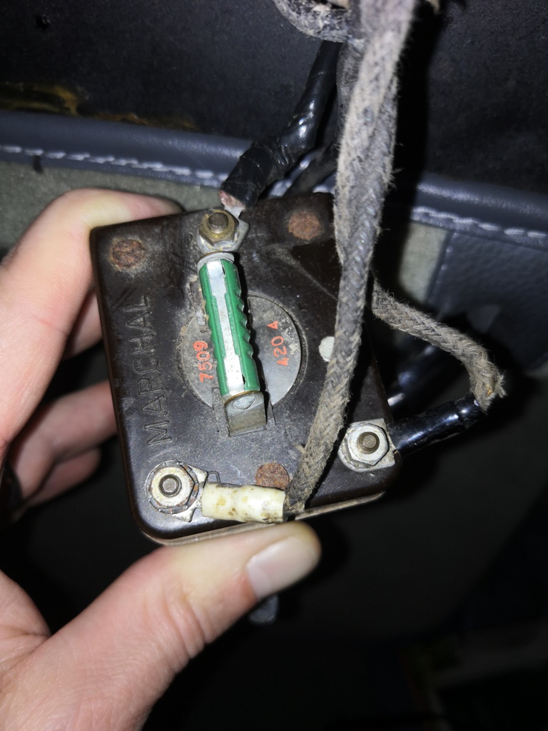

Je me suis attaqué à une bricole de cette rougne, le voyant de clignotant qui ne marche pas
Pas de souci au niveau des cligno eux même, mais par le rappel au tableau de bord.
première étape, le déposer. Pas bien compliqué, il faut défaire le levier et ensuite défaire la bague.
Pas grand chose niveau connexion derrière, +, masse et cligno D et G. Fils de qualité

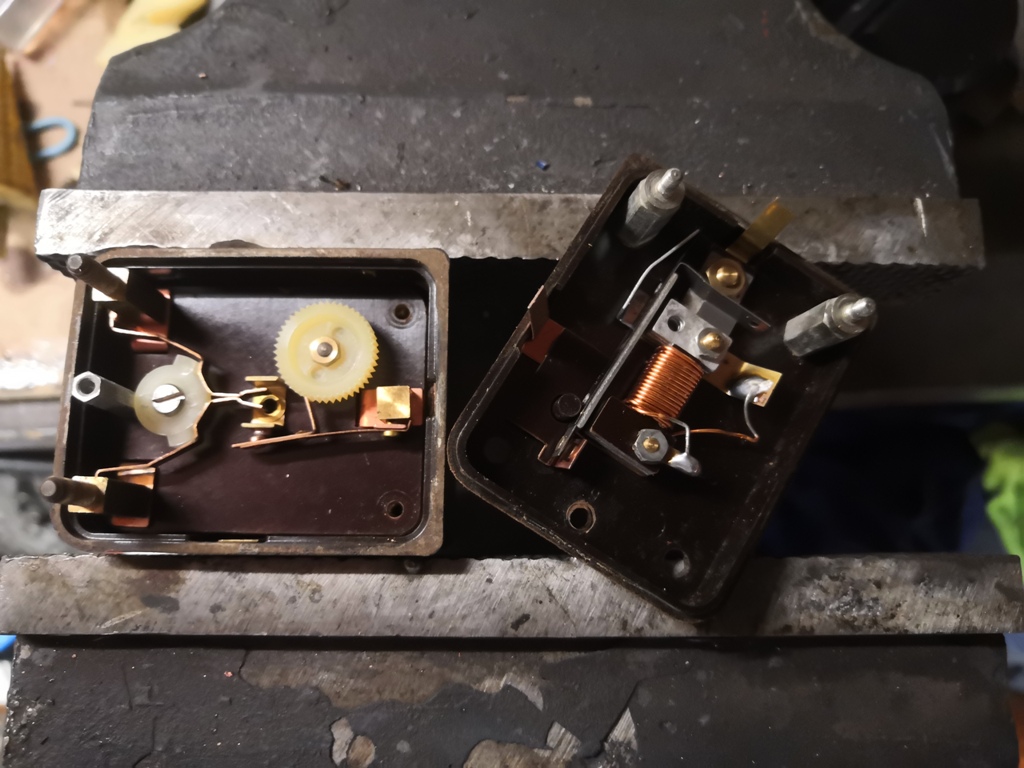

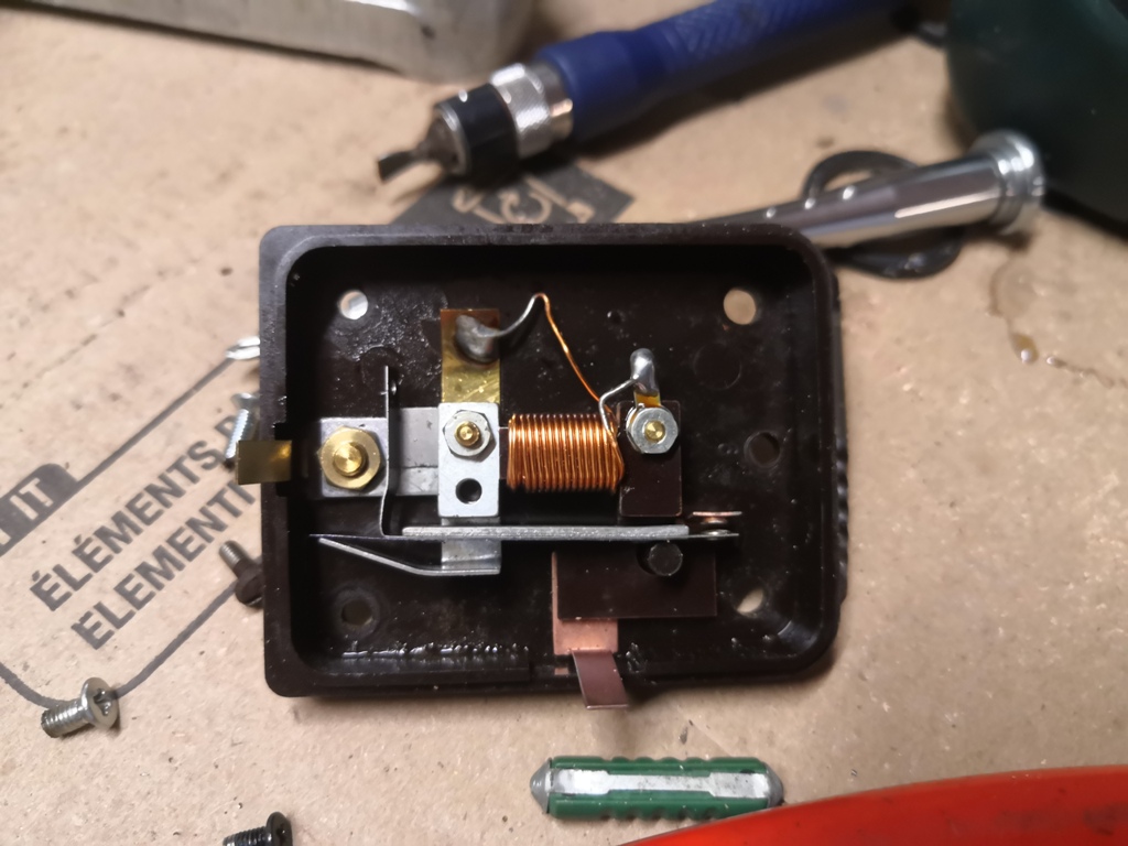

Ensuite il faut l'ouvrir et on tombe la dessus :
A gauche, la partie qui commande les cligno et à droite une relais qui doit activer la navette témoin.

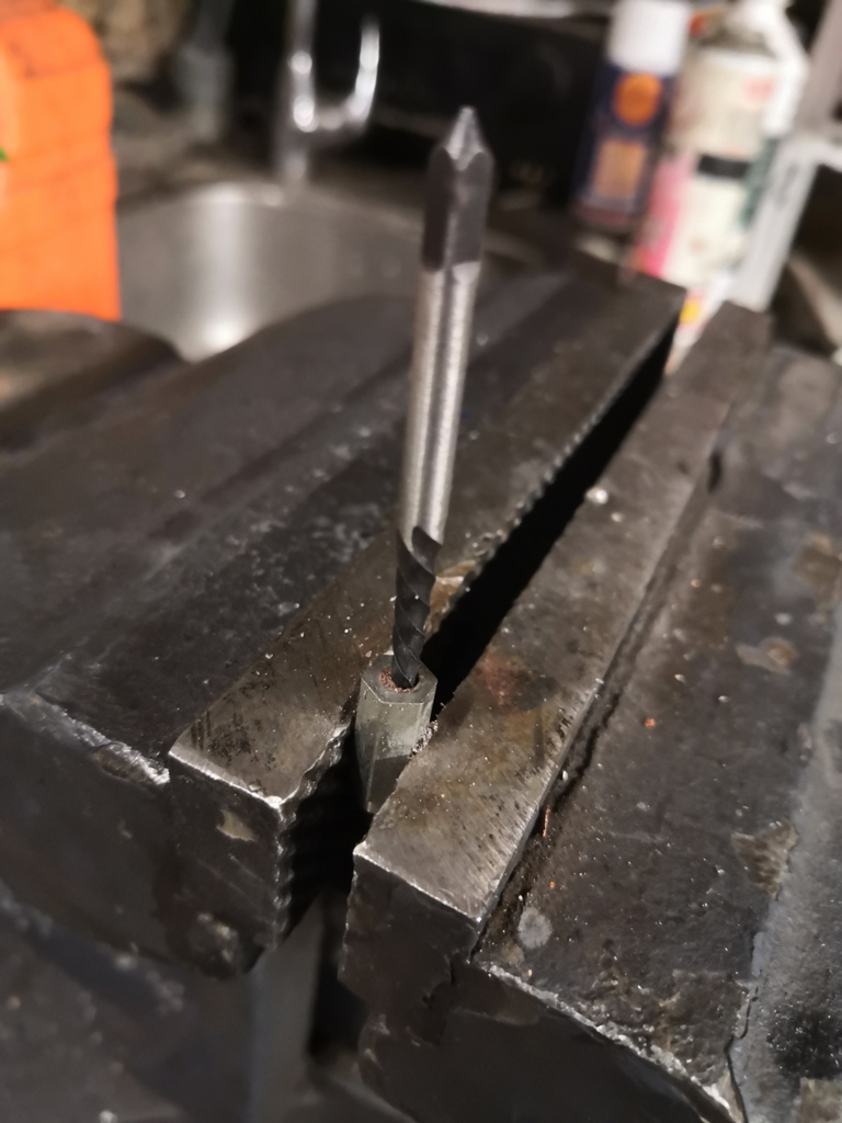

Bien sur, l'ouverture ne s'est pas faite sans problème
vis de 2 rouillée, donc ca a pété. Obligé de percer et de retarauder à 3
J'ai nettoyé et remonté, mais sans succès. Faut que je comprenne comment fonctionne la partie avec le relais, car ca n'est pas si évident malgré l'apparenté simplicité

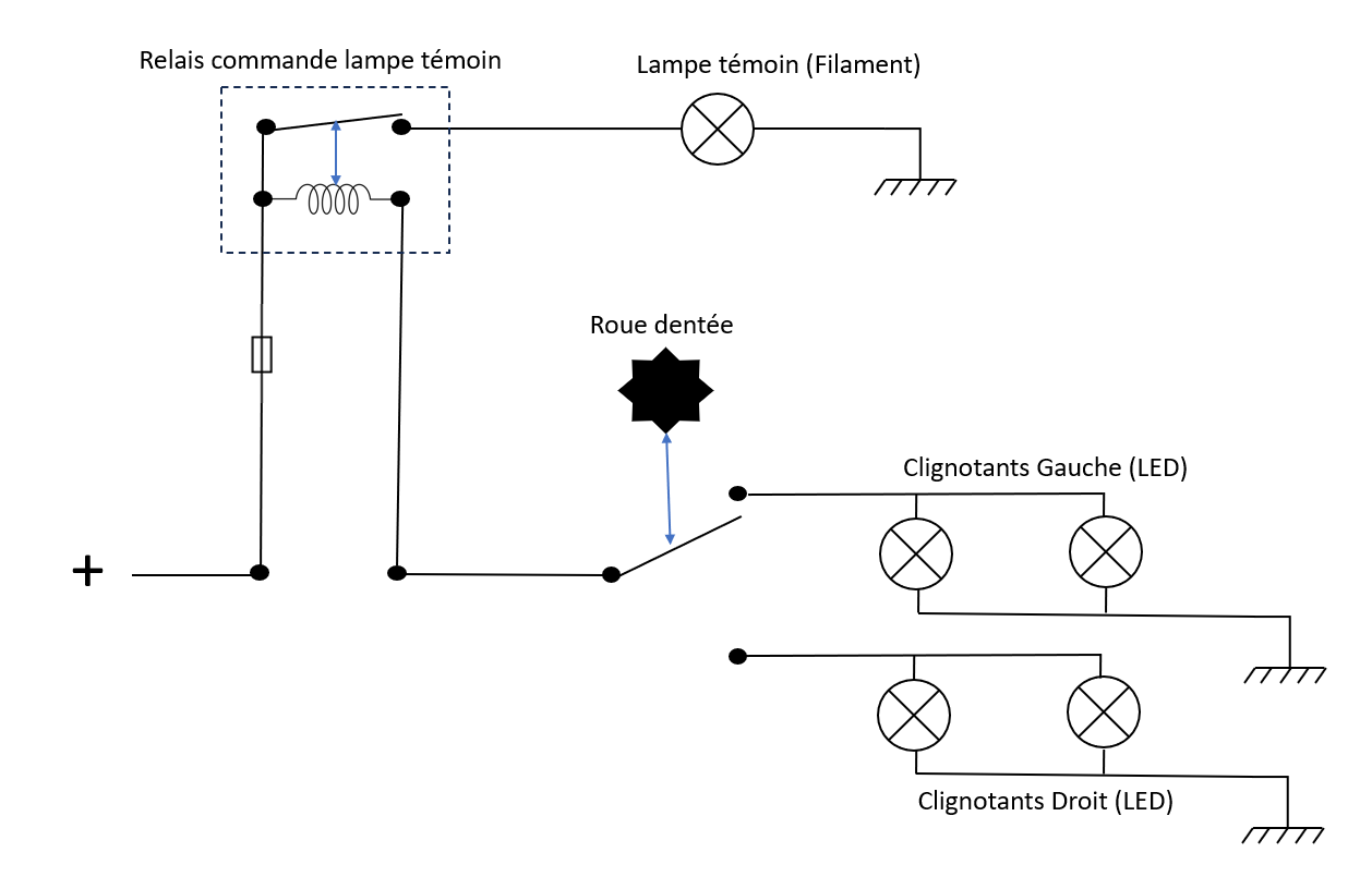

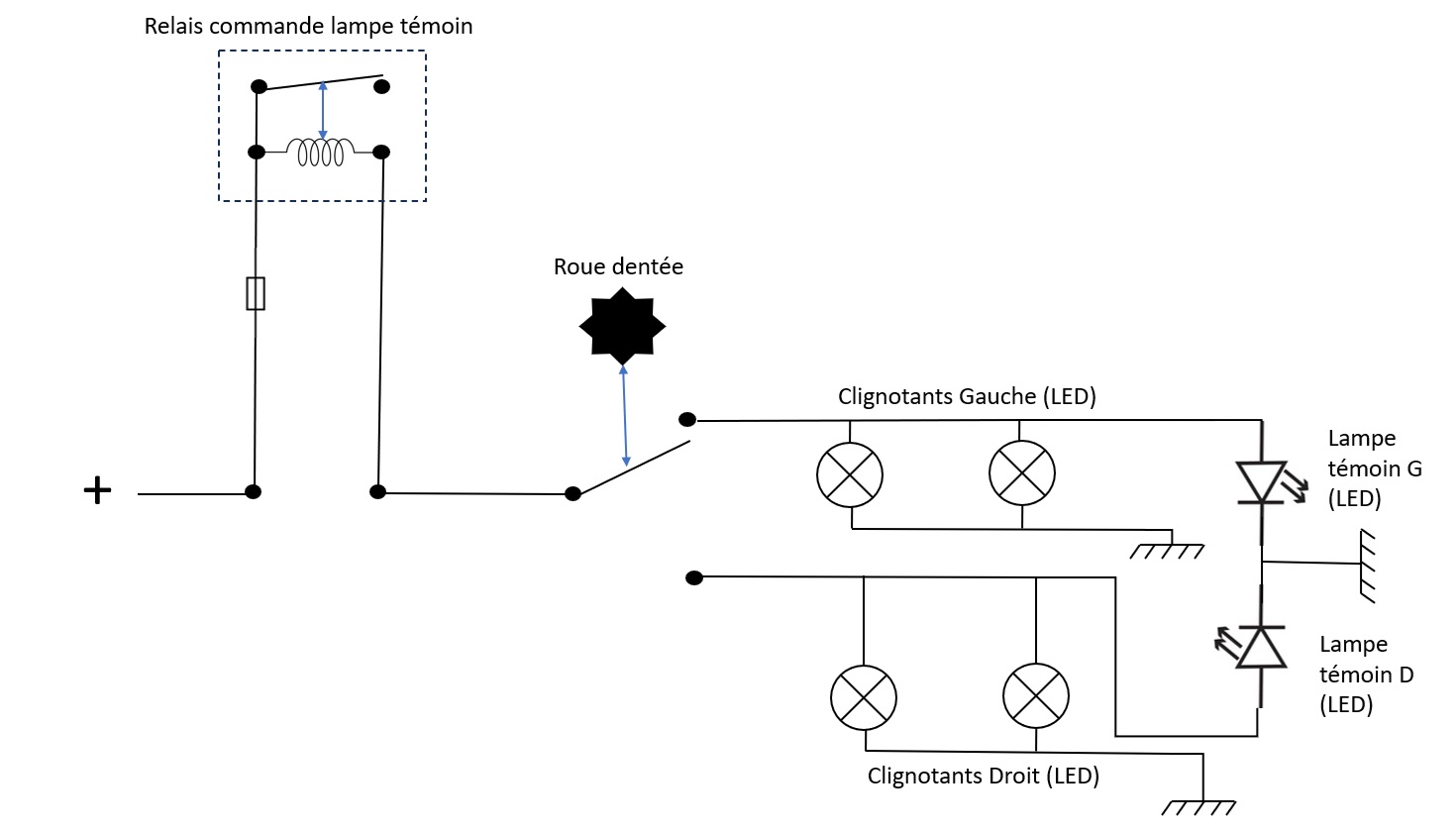

Je me suis repenché sur le sujet hier soir, et j'ai réussi à faire le schéma du truc, et ca donne ca.
La roue dentée ouvre et ferme le contact pour faire le clignotement. Elle est actionné mécaniquement par une minuterie remontée lorsque l'on actionne le levier. Et un selecteur choisi si c'est droite ou gauche.
J'ai tout vérifié et ca semble bon niveau continuité
J'ai réussi à avoir la lampe témoin qui s'allume 1 ou 2 fois si sur la sorti qui va au cligno je branche une ampoule incandescente (55W). Je pense que ca doit être une histoire de puissance/chute de tension pas adaptée pour commandé le relais de la lampe témoin. Mais les cours d'élec sont loins
Re: Posage gaulois :love:
Ah ben il est bien mieux comme ça ton schéma. C'est plus clair.

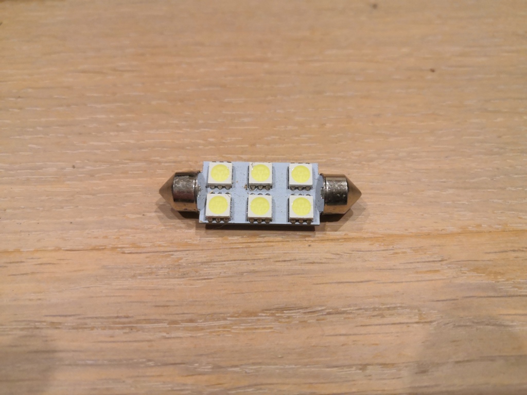

Une chose a laquelle je n'avais pas pensé, je ne suis pas certain que les lampes Led cohabitent très bien avec le témoin a filament. Les courants d'amorce et de rupture n'ont rien à voir. De même que la résistivité.
Il serait interessant d'essayer avec une lampe temoin à LED.

Oui, faut que je pose sur une navette 6V led pour tester.

Bon, j'ai refait plein de test, tout nettoyé au niveau de la connectique, pas mieux
En fonction de l'ampoule que je mets au niveau clignotant, ca allume la lampe témoin quelques fois, mais rien de bien probant. La chute de tension ne doit pas être suffisante ou l'appel de courant, donc je pense que je vais tenter une modif de ce style.
Je dois avoir quelques led que j'avais pour l'espace qui trainent, à voir si ca fait le job

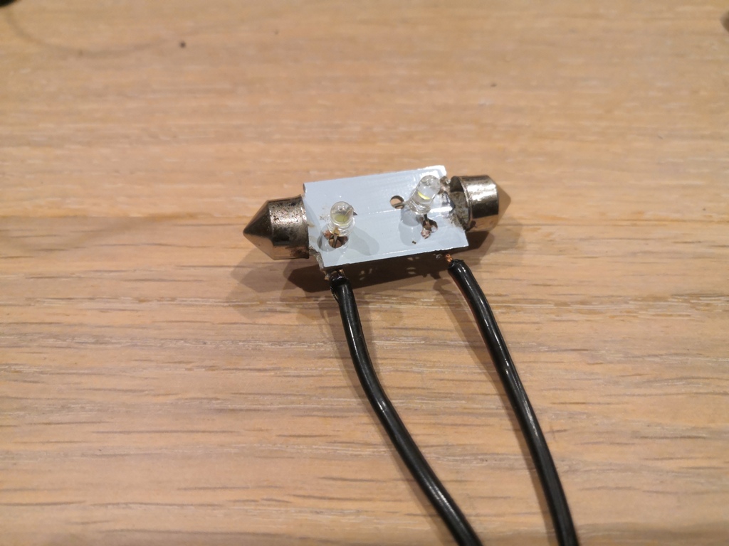

Principe validé
J'ai fait ca à l'arrache avec des dominos sur les pates des led, mais ca fonctionne. Va falloir faire un montage propre, mais cette panne cruciale du témoin de clignant va bientot être résolue

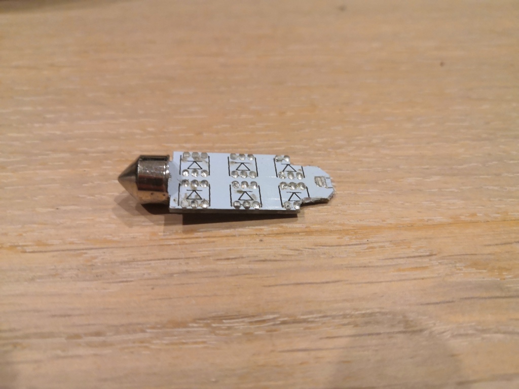

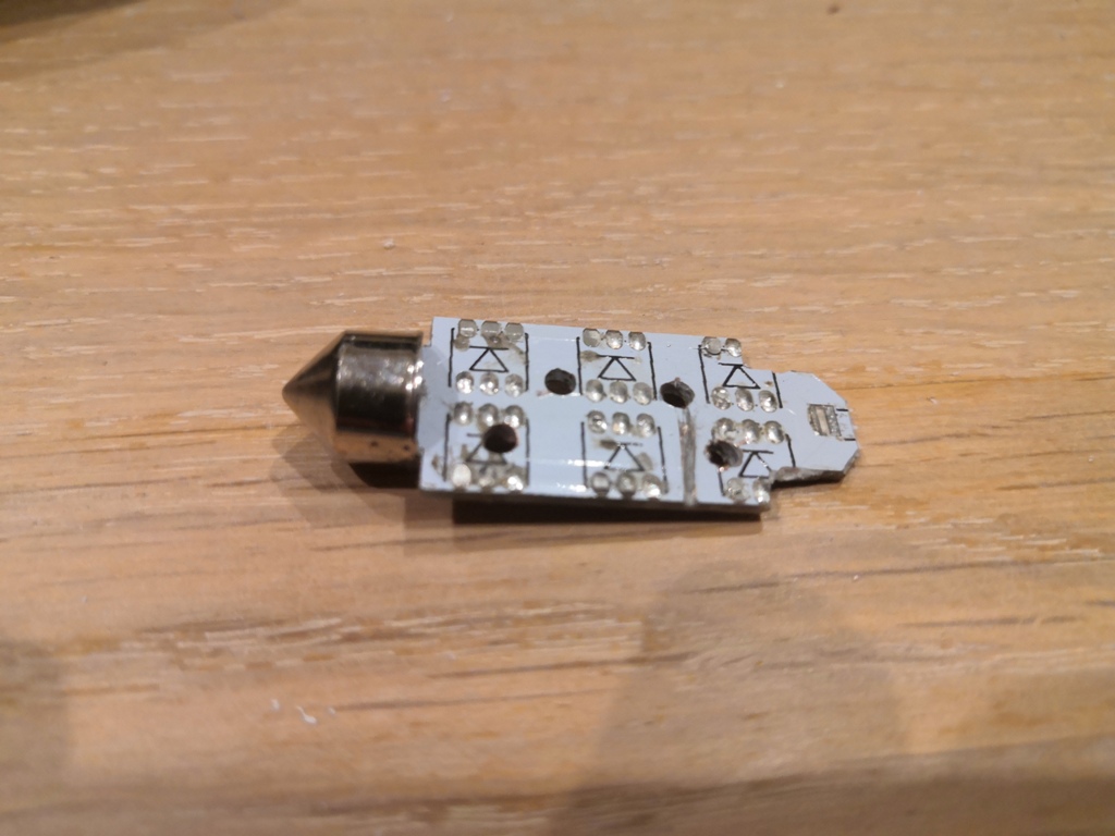

Pour faire ca, je suis partie d'une vieille navette led que j'avais dans un coin
On commence pas dégager les anciennes led, et un des plots pour pouvoir la raccourcir, car elle était un peu trop longue
Ensuite on perce pour pouvoir passer les pattes des leds, on sectionne les pistes d'origines coté positif et sur les plots pour éviter que ca foute le bordel
Et on finit en installant les leds et les cables qui iront récupérer l'info qui va au cligno
C'est pas super centré, mais vu comme c'est branlé, ce n'est pas génant et ca ne se voit pas, cf la vidéo
Ca ne sert à rien, mais c'est un petit plaisir très satisfaisant
