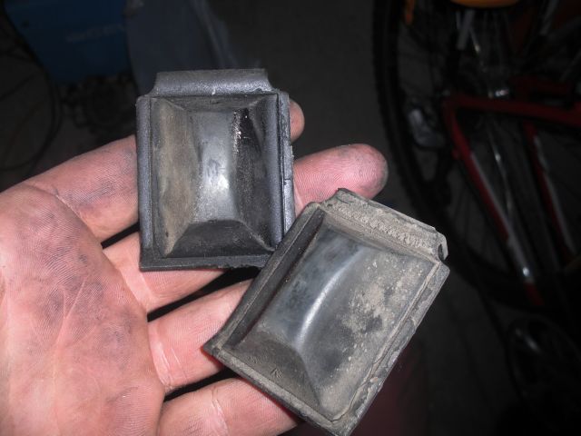

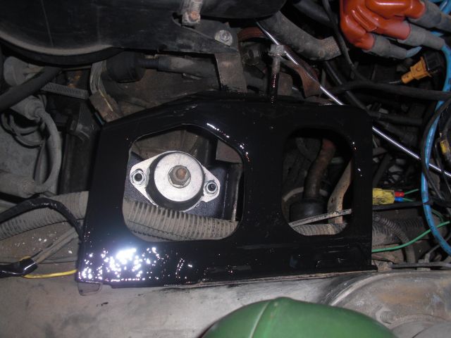

bon j'ai continuer de travailler sur cette voiture
support moteur changé coté distrib.
les restes:

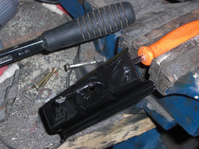

le bac de batterie à recu un coup de peinture, je cherche un bac plastique pour remettre dessus, l'actuel étant HS

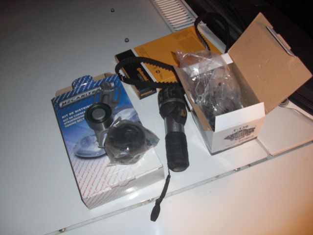

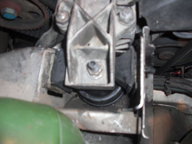

les rejouissances à venir avec la distrib et le support moteur inférieur, sans compter le carbu weber d'origine à refaire (on ne le voit pas sur la photo)
j'ai un joint de carter inférieur neuf, du coup je pensais le changer, ca permet de démonter le carter et pourquoi pas de le passer à l'époxy avec d'autres bricoles, mais j'ai pas encore bcp de pièces à peindre, pas sur que ca soit financièrement parlant interessant.

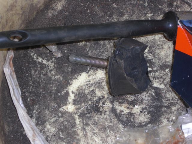

Tu l'a eu au burin le Silent bloc alors?

Frameto sur ton bac à batterie?
J'ai mis à nu et blindé je ne sais combien de couches sur plusieurs jours sur l'attelage de la xantia au frameto et ça commence déjà à piquer.
une bonne vieille peinture a l'huile bien épaisse après du Rustol c'est une sacrée protection! Pour te dire l'attelage de ma BX a subit ce traitement y'a 5 ans et y'a juste 3 pics de "rouille" qui sont apparue juste pour le fun :ddr:

serialpyro a écrit :Tu l'a eu au burin le Silent bloc alors?
L'epoxy sur le carter? ça ne rouille pas pourtant.
oui un simple coup de burin et il est sorti. A ma grande surprise d'ailleurs.
Pour l'epoxy, je sais que ca ne bouge pas dans le temps, j'utilise aussi de la peinture type hammerite qui peut s'appliquer sur de la tole rouillée après bossage et pareil ca tient bien dans le temps. Mais ca resiste moins aux projections de gravier.... ce qui pour un carter peut-être utile
Bac de batterie, c'est brossage, ferose et hammerite

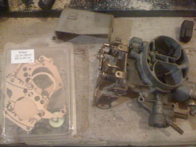

Aujourd'hui posage sur un kit pour refaire le weber d'origine. Marre des solex de tante :ddr:
Les Weber sont moins capricieuses?
Messages : 8387
c'est mieux branlé oui
Ils se tordent tout autant par contre.
Mais pour ton solex récent garde le au chaud car les alliages récents sont meilleurs que ceux d'origine.
Messages : 8387
ah oui les embases souffrent aussi, mais le weber d'origine n'a que 90 000 dans le sac et j'ai un marbre pour en rectifier l'embase si besoin
Messages : 8387

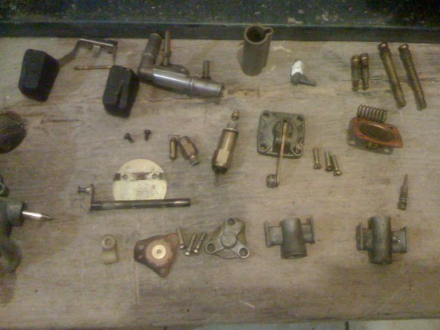

Kit carbu recu, ca va bientot watter en weber :colere:
Il te faut un kit manu sur ces weber.
Messages : 8387
ce sera du fait maison, je vais reprendre ce que j'avais commencé sur le solex

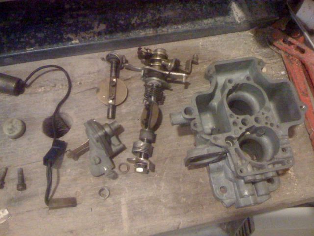

Messages : 8387

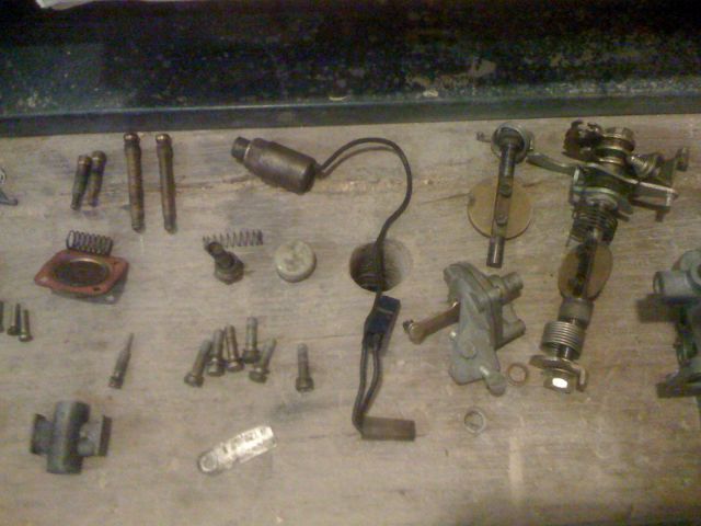

tonton Weber est à poil, bilan pas de jeu dans les axes, mais embase à rectifier (1/10 eme a virer):
si je suis motivé, ce soit je rectifie l'embase et je passe un coup de soufflette
Facile à sortir proprement les pièces du genre axes, volets...?
non :ddr:
jolie boulot! :love:
C'est aussi merdique que sur solex :lol:
Je mien je ne l'ouvre pas, il a son cachet de cire pour quelques temps :ddr:
