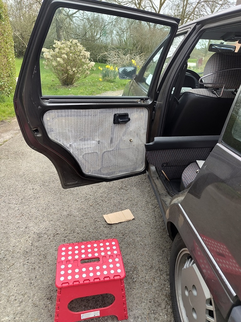

Week-end productif !
Cependant, ce soir CT, or hier je me rends compte que la portière arrière ne s'ouvre plus, que ce soit du dehors, ou du dedans.
#DicoAllemand'Injures.
En fait, après contrôle, c'est ce fameux loquet de pété qui reste bloqué par la garniture de porte que j'ai remonté la veille. Du coup, sur le parking du CT je l'ai récupéré avec une pointe, et j'ai laissé la voiture ouverte.
J'ai eu le CT avec félicitation du jury pour l'état de cette voiture: "c'est rare une AX bien entretenue comme ça".
Sachant que j'ai une vibration vers les 110km/h depuis mon choc de trottoir, j'ai demandé au contrôleur de bien vérifier les triangles. Sur le coup il a rigolé sur le 110+AX. J'ai rajouté que vers 130 on le sentait moins :ddr:
Bon content quand même: c'est reparti pour 2 ans et je vais pouvoir reprendre proprement cette portière sans stress.
