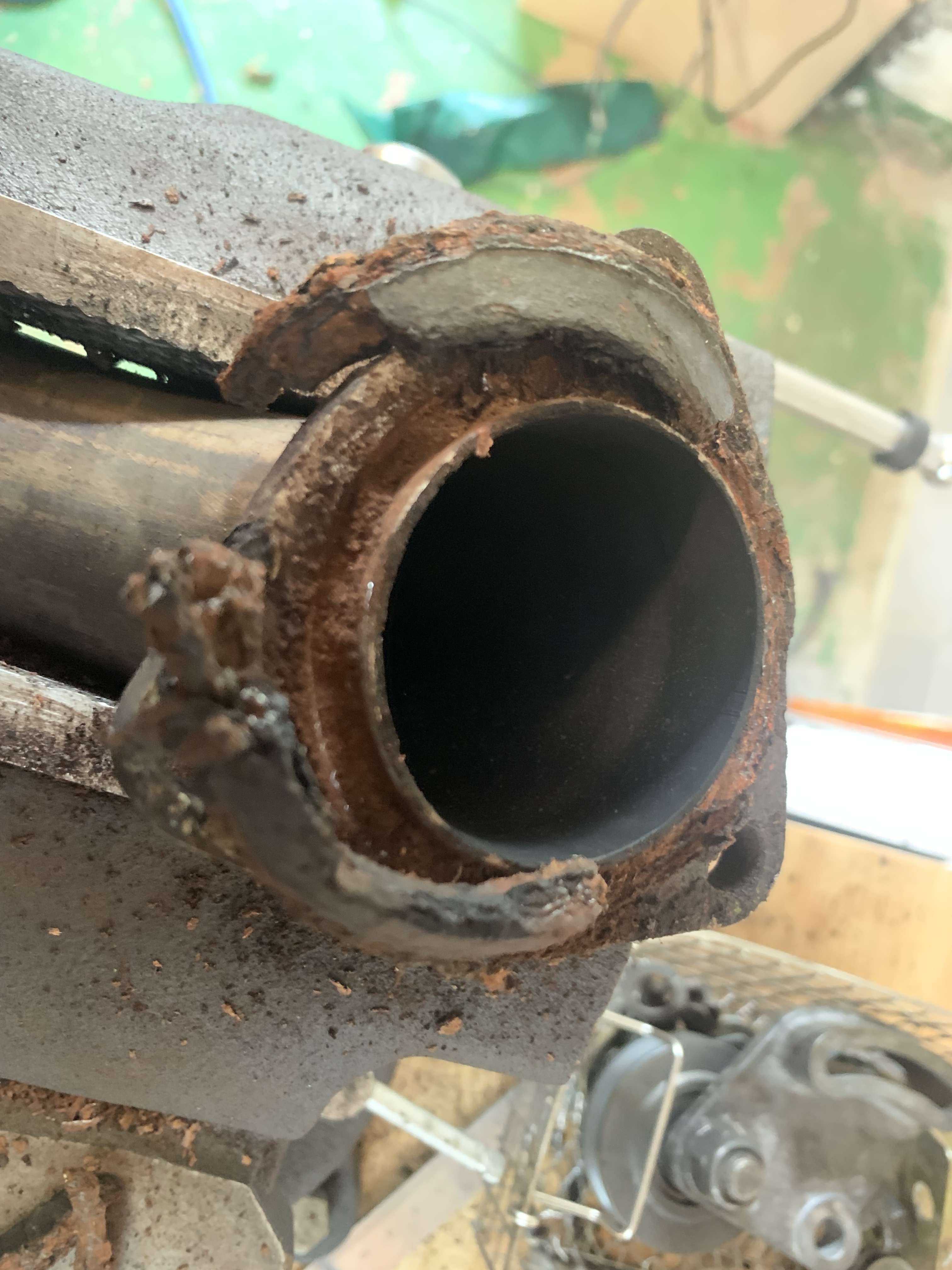

Bon j'ai eu les vis aujourd'hui, mais le filetage n'est pas le bon :mad:
je ne suis pas content car çà n'etait pas précisé sur la fiche technique j'avais appelé et le mec que j'ai eu m'a dit: en m10 il n'y a qu'un seul filetage :mad: du coup je vais les renvoyer mais je perds mon chronopost :colere:
bref, fait chier.
mais de toutes façon çà n'aurait pas roulé ce soir: je ne m'etais pas occupé des pieces d'echappement, et j'ai découvert une horreur: les joint de jonction entre les éléments sont en feraille et non en amiante, ce qui fait que çà a rouillé et çà s'est encrouté dans les rainures prévues pour c'est un enfer à enlever... et il y en a 4. j'ai passé une heure pour les deux premiers que j'ai fait :mad:
voilà pour imager :ddr:
bon çà a 40 ans aussi et la voiture a été immobilisée 12 ans entre 93 et 2005, donc on peut lui pardonner...
Re: Cavallino Rampante :rs:
Ah oui, sacré grignotage.
