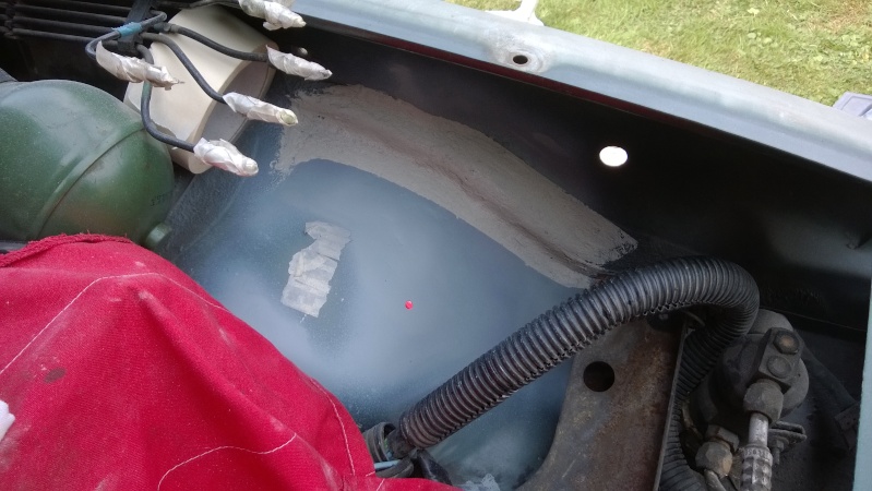

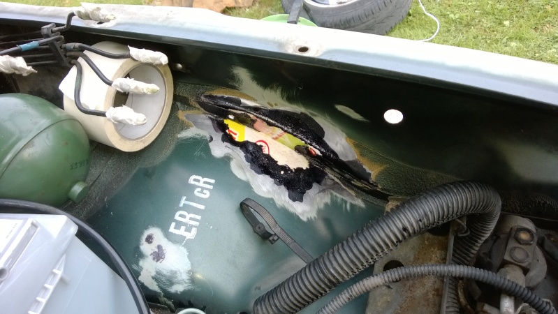

Voici les photos, enfin seulement 4, je vous passe toutes les diverses étapes, les divers produits utiles à la bonne realisation etc...
avant:
pendant:
encore pendant:
et au final: vous remarquerez que j'ai reussi à repeindre en conservant le code couleur strictement intact ;)
C'en est fini de la corrosion malade sur dame bibix, enfin !!!!! me reste un tout petit croutage à reprendre tout en bas du garde boue en question... j'avais déjà traité et bloqué, mais histoire de continuerà faire les choses bien, je decaperai à nouveau completement pour refaire au poil ;)

Re: 16 soupapes vert triton.
c'est fait proprement :love:

Merki ;)
On va dire d'une façon générale que je suis un peu du genre psychorigide du travail sérieux, donc je fait de mon mieux, et je pense m' en être pas mal sorti. En tt cas, c'est fait et ça bougera plus c taffaire...
le jour ou j'aurai du temps à perdre je rafraichirai le support batterie et celui de la boite à air
EDIT: il va sans dire que j'ai remonté le bloc ABS avec des joints neufs....

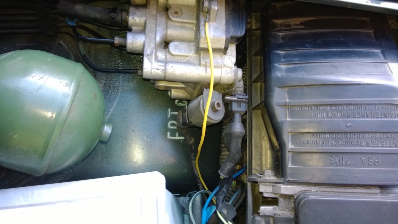

Aujourd'hui manouchage avec Flo62; remplacement correcteur avant...et bah c'est du genre casse noix, mais assez violent...surtout quand les raccords hydrau veulent pas se devisser. Cons de trucs de merde sauce citron. Pouvaient pas les faire en inox ces salopperies. Non. Bah non. En carton de boite à céréale recyclé c'est sur que l' idée était meilleure....
bref. Après avoir virrécardan long et les divers support anti couple, ca donne un peu de place.
un des raccords est repris sur du souple....zauraient pas pu non plus soit faire autre chose qu'un manchon pourri, non. Bah non, non plus....même pas un beau tuyeau rigide, rien, un pauvre collier de merde sur un bout de pieuvre...mais bon, c'est d'origine. Parfait que c'est mieux quand c'est d' origine.....
après presque une journée, sans chômer, mais sans se faire violence non plus, une bibix qui monte et qui descend plutôt prestement :)
