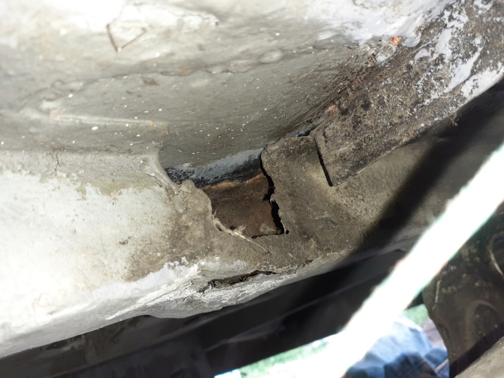

Tien avant de la remiser j'avais esquinté une porte arrière la voiture était garée en dévers avait commencé a glisser sur l'herbe sèche puis elle est venue poser sur le seul arbre qu'il avait en dessous
A ce moment il y avait aucu dégâts mais le dépanneur missionné par l'assistance avait refusé de vernir
J'avais du m'en dépatouiller moi-même
et forcément a jouer sur le levier de hauteur pour balancer des planches sous les roues la carrosserie n'a pas tellement apprécié
Une salle impression qu'elle épouse la forme du tronc
l’arrière passera très prêt du bord du talus
Les dégâts panneau de porte froissé et montant mielleux légèrement poinçonné .

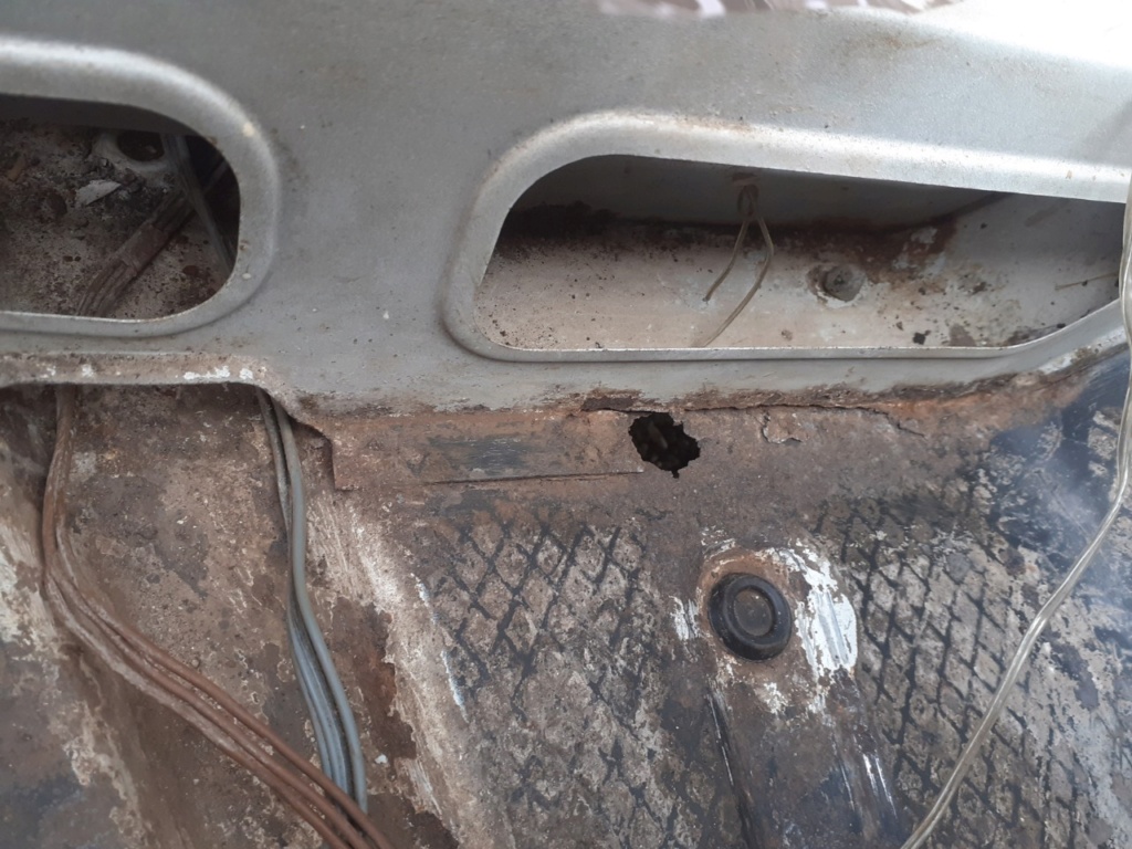

Conclusions en raison de l'important porte a faut arrière cette chiotte n'est pas vraiment conçu pour vadrouiller dernière sur ma colline.
Avec ce problème et en plus des (trop) nombreuses imperfections de peinture j'ai découvert que la couleur était en fait une teinte RAL (peinture refais enfin plus barbouille que peinture).

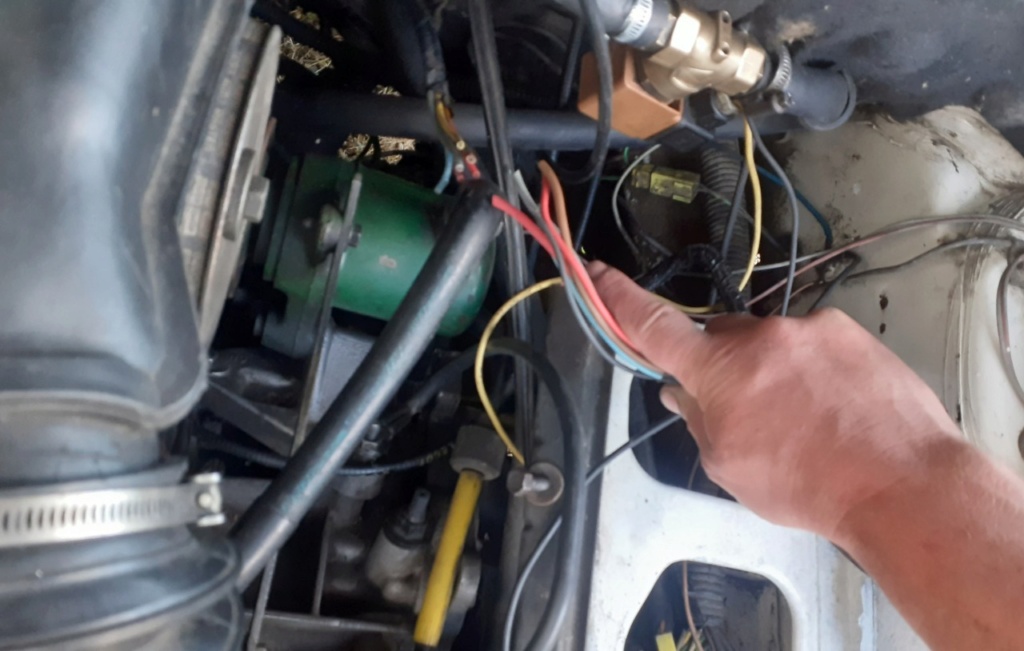

Essaie de reprises du circuit de électrovanne d'alimentation de aérotherme de la cellule sanitaire.
A l'origine :
Le soucis c'est que les saloperies de Pu...s de rongeurs ont boulottés plusieurs centimètres de durite du coup j'ai quelques doutes sur la longueur avec l'implantation d'origine
J'avais un temps envisagé de tout refaire en cuivre
Donc nouvelle disposition en même temps ca évite un croisements la ou la place est compté :
Electrovanne marque Lucifer 11 bar, j'ai contrôlé son bon fonctionnement il manquerait éventuellement une diode de roue libre il y a une importante surtension lors quand je la débranche...
Ca me paraît pas ouvrir complètement mais comme c'est suisse je vais faire confiance au coucou
Après nettoyage il y a un sens de circulation > autant le restecter :
Donc maintenant manchon au niveau des pieds la ou les rongeursce sont acharnés. De mémoire le montage n'est pas gênant pour le pieds droit.
Une partie des dégâts qui ont alimenté les nids a merde
Puis coté cloison moteur :
Côté moteur jai contrôlé le circuit des vapeurs d'huile le problème de glou-glou d'huile vient bien du bas moteur.
Probablesment des signes manifestes d'un moteur pas ou mal entretenu sous couvert d'une mécanique réputée indestructible
Maintenant je passe sur l'électricité.
Changement du câble de masse après avoir réajusté l'écart de crosse au plonb.

Reprise du faisceau électrique la partie qui commande l'aérotherme .
J'ai surtout vraiment cherché a remettre cela en place le plus judicieusement possible .
Rien de bien sorcier, plutôt que souder j'ai préféré manchonner . Il faut veiller a avoir tout les fils a la bonne longueur pour un beau gainage.
Après re-gainage définitif le résultats est bien plus propre qu'à l'origine.
En même temps vous noterez que le support de batterie a été également rénové...

Puis point rouile avec le mauvais temps des semaines précédentes j'ai peu analysé un certain nombre de problème comme celui-ci:
Ça a entrainé une corrosion de la jonction de cloison moteur souligner ici souligné en vert c'est juste sous et l'angle inférieur du bac avant et (les restes marron c'est la colle néoprène de l'isolant phonique).
Prolongement du passage de roue
En y regardant de plus prêt il semblerait que celas vient (essentiellement) du collage du pare pare-brise ou du décollement du bas de celui-ci. Il faudrait que je dégage evidement la planche de bord pour etre réellement fixé.
Résultat des infiltrations sur un plancher qui avait déjà bien souffert.
Le style dentelle c'est parceque j'ai de sonder la tôle ici ou la .
Le support de fixation du siège passager.
Avec cela il y avait deja une terminaison de longeront que je n'avais pas voulu faire en 2017 qui serait tout de même bon a faire avec les Ct mode chasse a la corrosion performante.
Niveau structurel ça ne craint pas grand-chose c'est sur les 30 derniers centimètres avant le pare-chocs arrière.
Le reste pas de soucis si n'est un montant devant le hayon ou était réapparu une trace de corrosion de surface !
