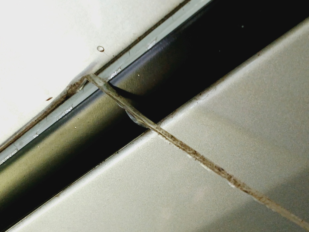

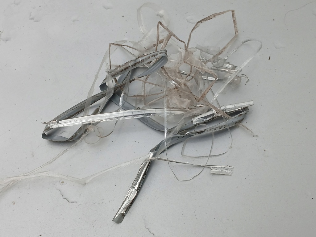

La saloperie des joncs a insert chrome en "papier décor"
La composition, deux feuilles plastiques qui protège la troisième traité chrome,
Nouveau taf esthéticien BX
En tout cas c'est ce que j'ai trouvé de mieux pour ôter d’un seul coup cette saloperie.
Celui sous la trappe a carburant.
Maitenaant plus qu'à trouver solution de substitution...
Résultat, des guirlandes
Les conneries Heuliez, les salauds de technicien collaient assé souvent leurs composites comme des cons et le technicien suivant été plus moins obligé de tout poncer pour remettre pour remettre a niveau et ainsi décapant ainsi le gelcoat .
