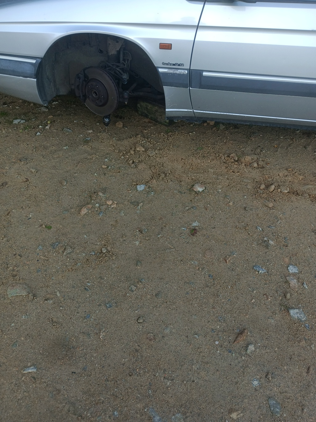

Mettez de la pièce neuve pour être tranquille...
Posée sur cale en attendant...

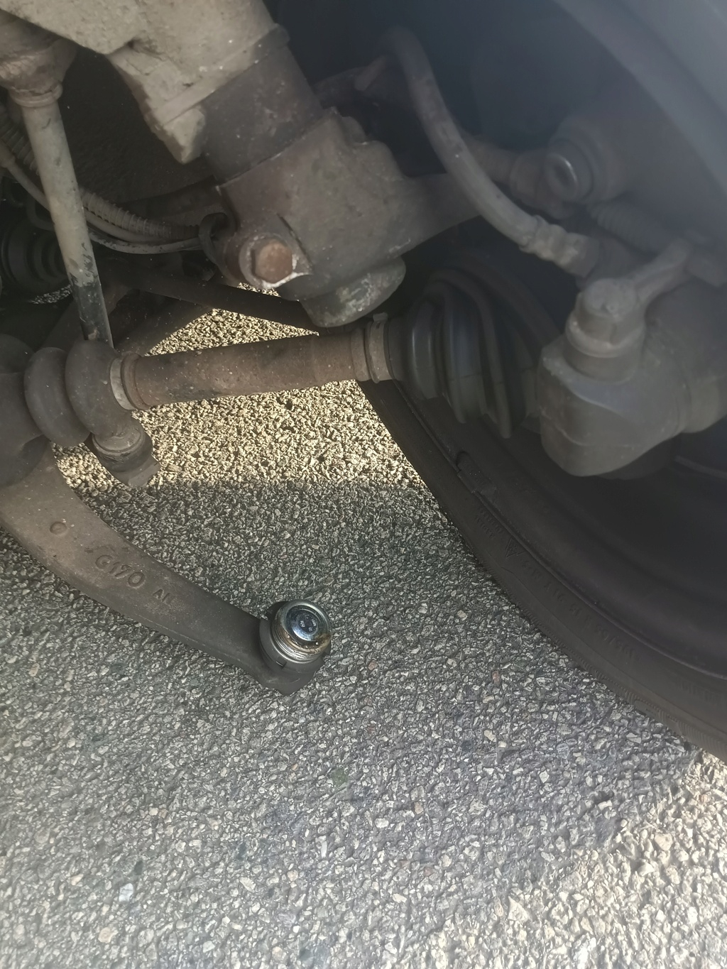

Pas eu trop peut quand ça a pété? C'était en roulant?
Messages : 2790
Re: XM Gazout 2.1TD
Oui en roulant, 30KM/H, je prenais un léger virage en sortie de magasin.
Messages : 22153
Re: XM Gazout 2.1TD
Bordel, du neuf...
Re: XM Gazout 2.1TD
enfer :peur:
Tu t'en sors bien. Maintenant faut comprendre la cause, pièce de merde ou souci de montage (ca peut arriver aussi). Perso TRW j'évite d'en monter, pas eu de bonnes expériences/retours.

Tu t'en rire bien, a 90 ou plus ça aurait tout bousiller :peur:

Et finir au tas.

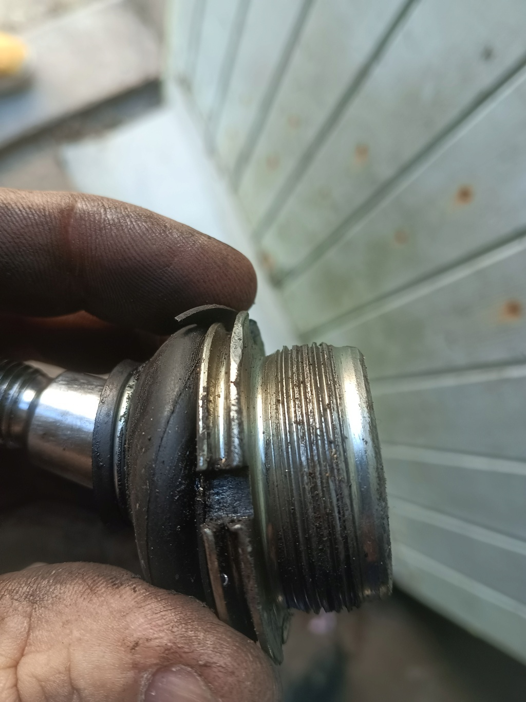

La on dirait plutôt une rotule devisée suite a un matage trop léger
Re: XM Gazout 2.1TD
Ou alors filetage qui s'est arraché

La voiture est déposée chez le voisin, faut que je la rapatrie avec le télescopique avant de m'atteler au démontage.

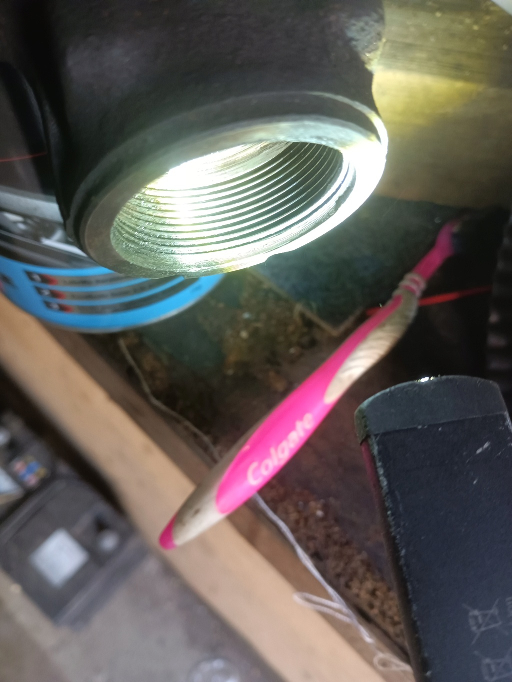

Je suis preneur d'une meilleure photo : on dirait qu'il n'y a plus de matage de la rotule...
Messages : 2790
Re: XM Gazout 2.1TD
Je ferais ça, je ne vois qu'une solution rupture du pivot et le filetage a "glissé".
Ou défaut pièce, je serais fixé en regardant à droite aussi, c'est elle qui mange le plus avec les défauts de la route et les ronds points.
ça se trouve c'est le même état...
Messages : 2790
Re: XM Gazout 2.1TD

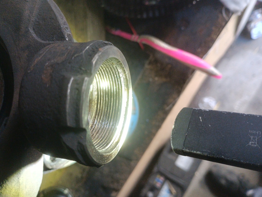

Bon le pivot a l'air d'avoir ses filets intacts ce qui n'est pas le cas de la rotule, pourquoi? Comment? Mauvais usinage?
Messages : 1424
Re: XM Gazout 2.1TD
D''après la photo, c'est est curieux ont dirait que les filtages du milieu de la rotule sont plus fatigué que les autres !
Messages : 2790
Re: XM Gazout 2.1TD
C'est exactement ça, comme une serrage trop fort sauf que j'ai serré au couple, ça n'a pas plus forcé qu'à droite, pas d'à coup ou de sensations de visser dans le vide...

Question con, le mattage etait bon ?
Ca fait penser à un filetage avec des filets correspondant pas au pivot...?
Messages : 23736
Re: XM Gazout 2.1TD
au moins dedans c'est pas abimé.
c'est peut etre parti un peu de travers et çà s'est semi enculé ce qui a permis d'arriver au couple mais les contraintes ont fini par arracher le tout. dans une tres moindre mesure, j'ai serré au couple ( :colere: )les vis de carter de la Mondial, en récupérant les anciennes. au bout de 6 mois j'ai une fuite dans un coin, 2 vis sont desserées, et le filetage a cette forme. Je suis certain de ne pas avoir eu de souci de serrage car j'avais tout repassé a la petite clé dynamo.
