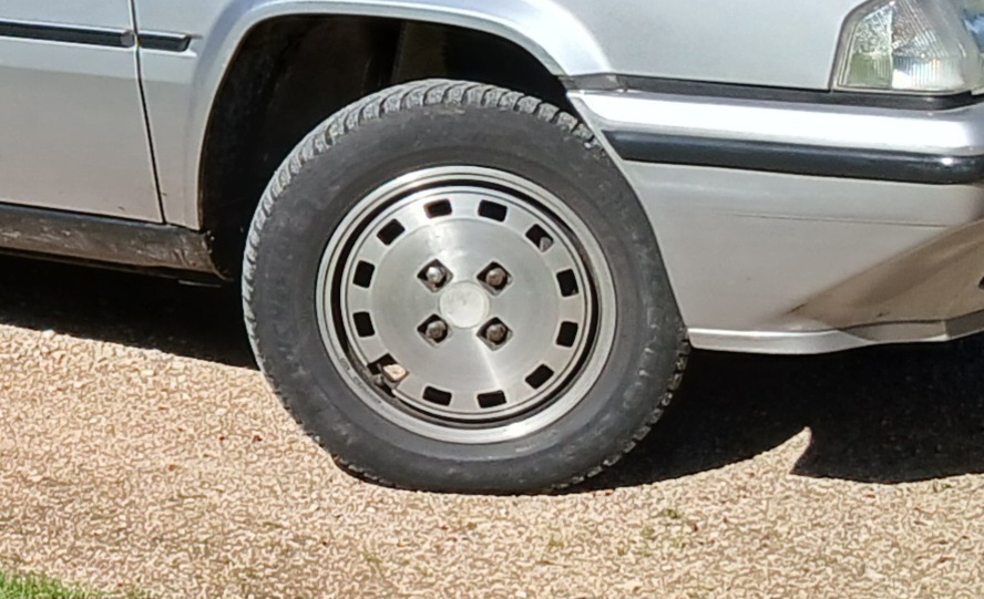

Re: BX 19 GT
voici une 14" une photo mise par lolo:

Re: BX 19 GT
et quand j'ai commencé à refaire les miennes:
Bon au final, j'aurais du garder les enjoliveurs pétale.

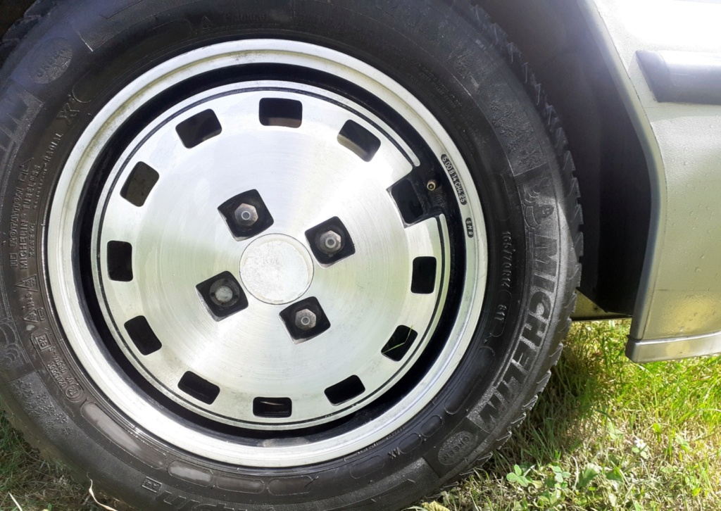

Messages : 1448
Re: BX 19 GT
Ca ne doit pas être ma photo, Stuf !
N'y même une de mes jantes, c'est beaucoup trop clean :love:
Je comprends pas votre histoire de rebord fin !
En 14 pouces puisque tu en as, tu mesure diamètre et tu compare et si plus grand c'est du TRX .
En TRX si les pneus sont en place c'est tout suite visible :eek:
Pour la première série jusqu'au AM 89 il y a au moins deux fabricant SMR et Cromadora.
Les toutes premières sur phase 1 était non vernis, puis elles était vernis et au bout quelques années utilisation elle était qualifié de poreuse. En fait nonn c'est l'oxydation sous le vernis qui les rendaient poreuse.
Les miennes en fait j'ai des deux fabricant.
Sans vernis, je finis d' user mes pneus. Donc pour l'instant juste une cire , après j'ai l'intention de passer une résine époxy mai quelqu'un de bien avisé me la déconseillé.
Pour ma BX ce n'est pas le bon type, moralement c'est noir au centre.
Comme ici sur la BX à Pierrick

bord fin

bord large SMR
Re: BX 19 GT
ils y sont allé franchement pour degommer la gravure des caractéristiques... :beuh:
pour moi il faut mesurer la hauteur de la jante et enlever la hauteur des rebords, pour avoir la mesure au niveau du talon, aucun autre moyen de savoir avec les différents fabricants. comme il n'y a plus de pneus dispo il y a peu de doc au sujet de ces jantes. peut etre dans un catalogue d'accessoirie?
Messages : 1448
Re: BX 19 GT
Le bord fin nécessite pas ! C'est uniquement la résultat d'une copieuse rectification :bah:
Regarde à l'intérieur il doit rester des marquages, compare les ...
Pour info le TRX ne concerne que les premières BX à priori jusqu'à 85.
Celle-ci en Cromadora ? ont étaient refaites par un pro il y. A y a souvent quelques libertés.
