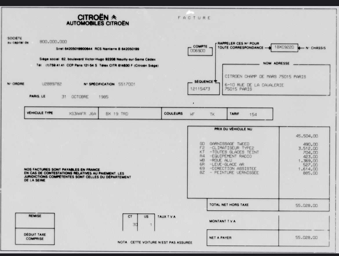

facture usine bx
qu'en pensez vous?
Messages : 18109
Re: bx 19 trd 1985 optionnée
J'adore !!!
Messages : 4160
Epatant, si on converti en € on est à 8389€ arrondi à l'€ supérieur.
Si on ajoute en € constant on arrive en 2023 à 17 029€ toujours arrondi à l'€ supérieur.
On parle d'une berline familiale du segment M2 si je ne me trompe pas, c'est à dire a peu près une C5 Aircross de nos jours, une 5008...
Gui19
Messages : 83
Inscription : mer. 24 avr. 2024, 21:47
Message par Gui19 »
oui mais la c'est prix usine concession, pas concession client et il n'y a pas les 33% de TVA......
Messages : 4160
Gui19 a écrit : sam. 2 nov. 2024, 18:52 oui mais la c'est prix usine concession, pas concession client et il n'y a pas les 33% de TVA......
Ah oui la TVA pou les produits de luxe. Alors avec 33% de TVA, on passe à 22 648,11 Euros constant ^^
Messages : 18109
À comparer avec les 140 000 Frs demandés en 1987 pour une 16 soupapes sans option. :ddr:
Messages : 23736
Smat a écrit : sam. 2 nov. 2024, 18:54
plus la marge concessionnaire => client, donc 20% mini...
le prix qui se rapproche est donc 20 434 HT plus 33% de TVA soit 27 178€ çà parait plus coherent :jap:
Messages : 18109
Pour être honnête, il faudrait aussi regarder le prix par rapport au salaire médian.
Messages : 2790
ça vaut un acte de naissance cette facture. :amen:

Super cette facture, c'est rare de l'avoir. :)
