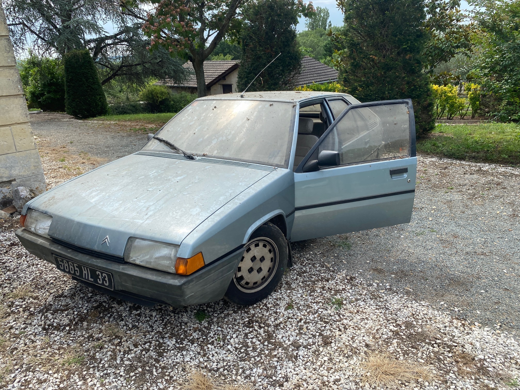

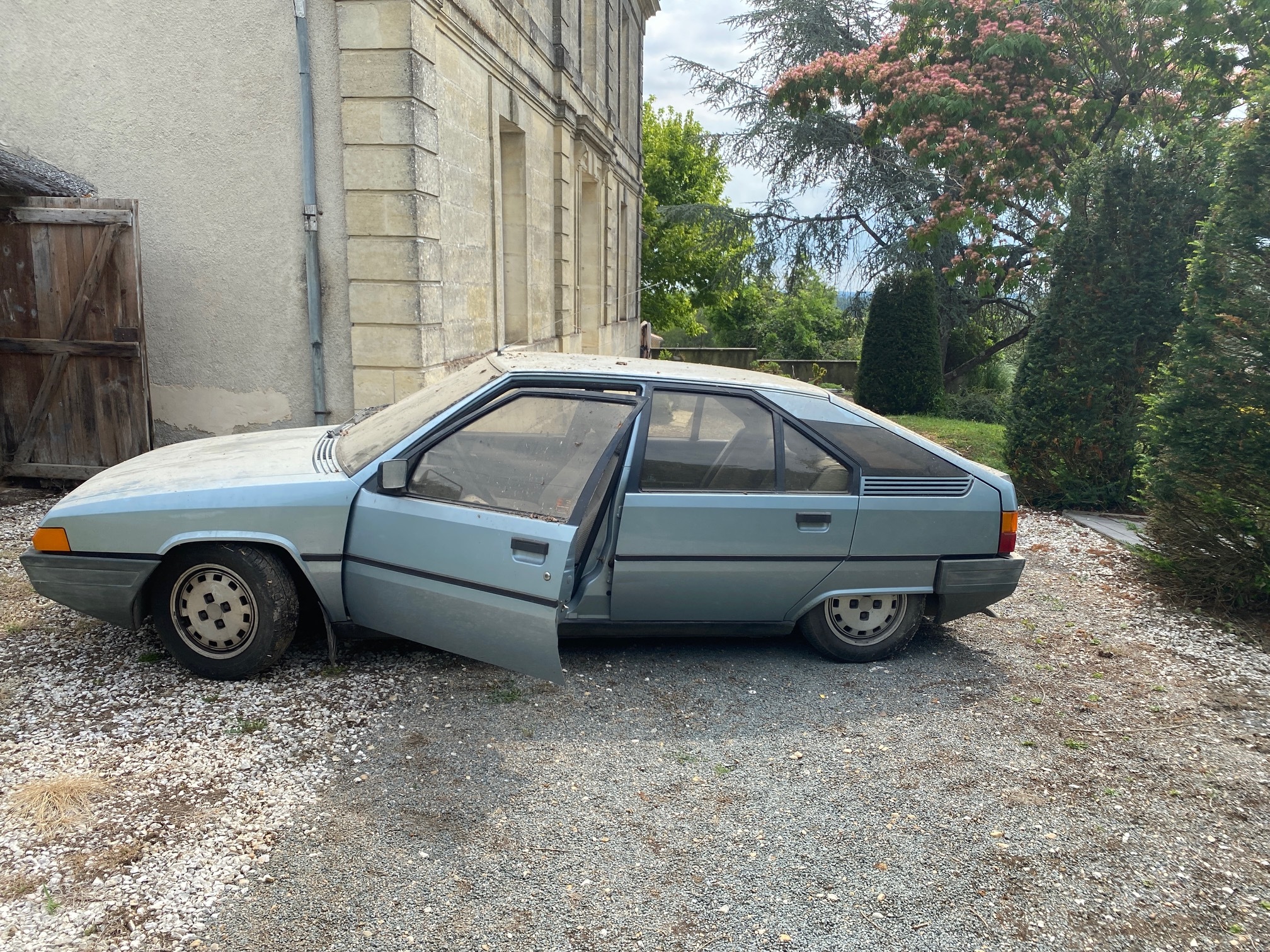

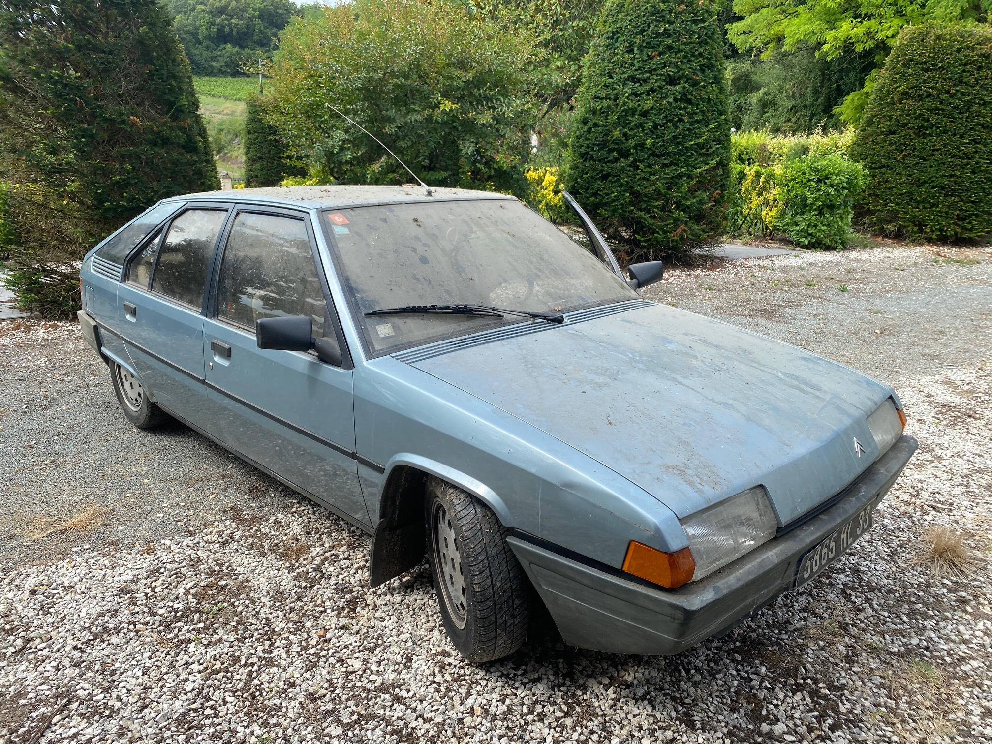

J’ai récupéré cette bx trd seconde main avec toutes les factures depuis la mise en circulation. 270 000kmq
Toutes options
4 vitres électriques
Climatisation qu’en dites vous? Avez vous une idée de la part de bx série 1 avec clim?
Toutes options

comment as tu repeint ton pare chocs?
Re: bx 19 trd 1985 optionnée
Je l'ai poncé tres fin (jusqu'à la texture) bombe d'appret pour tenue sur plastique, puis au pistolet appret garnissant, mastiquage des défaut et rayures ponçage pour tout egaliser apres texturant couleur, et vernis satiné .
C'est du bouot mais le resultat est chouette.je dois les refaire car j'ai été vandalisé et un coin a pris cher, cette fois je mettrais un appret texturant apres l'appres garnissant pour ne pas avoir un pare chocs lisse.

Ah c'est toi qui as récupéré cette BX.
Je m'étais mis dessus aussi. Bon apres moi j'ai déjà une BX S1 option clim.
Je suis content que ce soit un vrai passionné qui l'ai récupérée et pas un revendeur.
Tu as fait une super affaire.

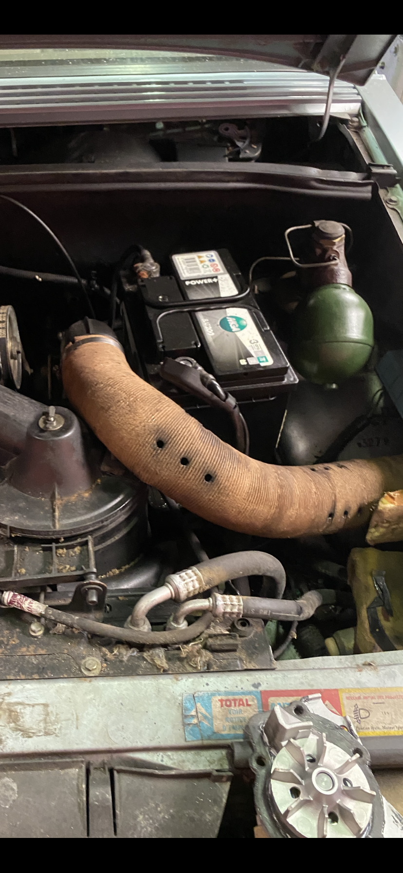

Am 86 opr 3279. Elle est en parfait état. On vient de changer la distribution. Changement de tous les fluides. Il y avait le tuyau gauche qui a été changé. Il était rouillé à cause de de l’acide la batterie certainement.
Franchement , à part 2 petites choses sur la Carrosserie bx parfaite. Une voiture de famille. Par contre c’est vraiment galère pour la faire immatriculer comme cette vieille immatriculation avec le propriétaire est décédé.est ce que qul’eau un aurait une solution pour le tweed? Le tissu se vend t’il?
Il y a également une galère pour trouver la pompe à eau car c’est une petite turbine et j’ai l’impression qu’elle est spécifique cette année modèle.. les vendeurs de pièces ont été nuls et décevants comme d’habitude ..

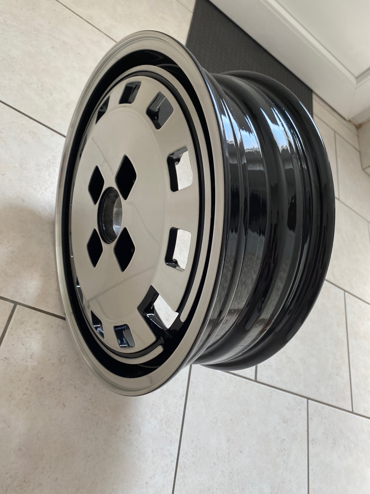

Magnifique la jante
tu as fait refaire ou ?

Tu as une photo de la pompe a eau? çà parait bizarre car c'etait dejà standard sur le XU 83 donc pas de raison que çà change sur le diesel?

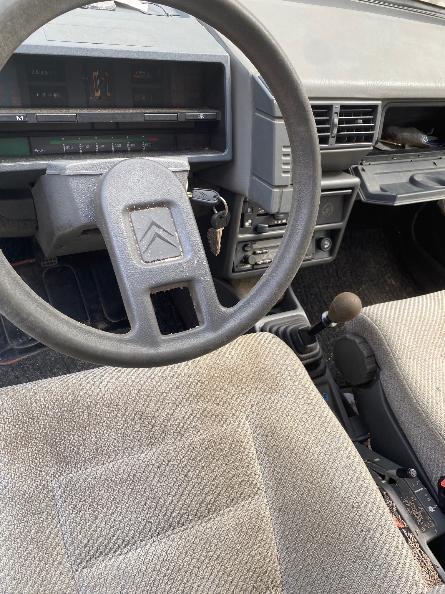

Beau sauvetage. Par contre, pas toute option je dirais. Pas de TO on dirait

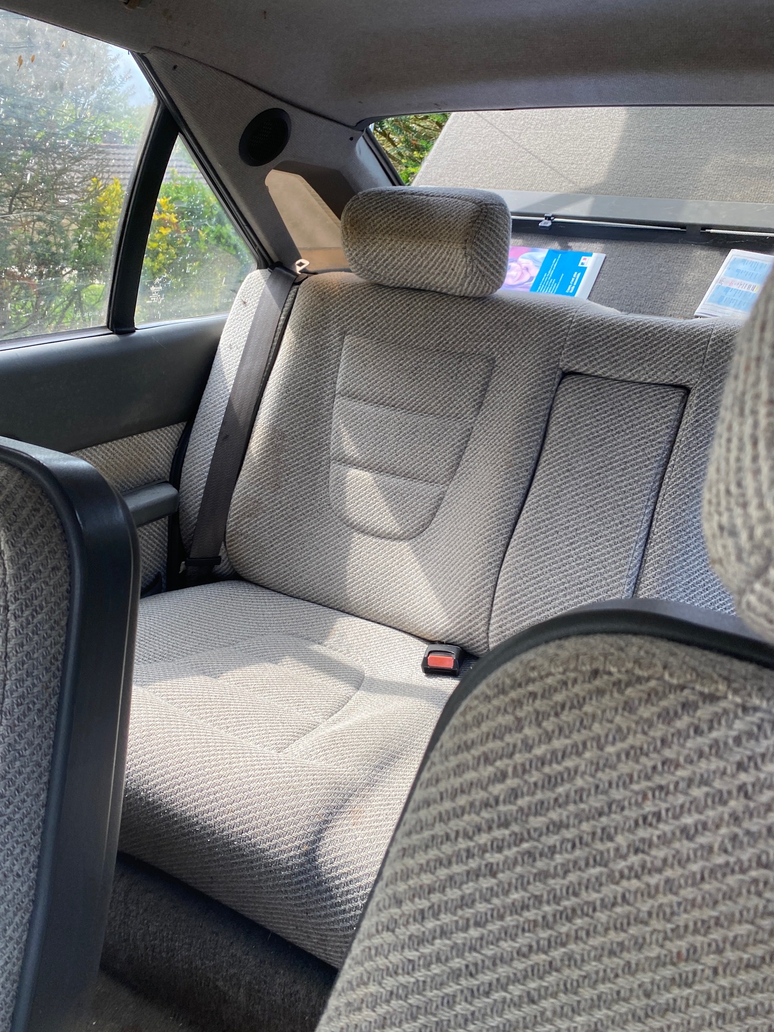

Pour le tweed tente de déhousser et de passer ça dans une grosse machine à laver avec les mousses comme on en trouve partout aujourd'hui, je l'ai déjà fait et ça donne un bon résultat. L'Aventure vend des restes de tissus mais ils n'ont pas la bonne nuance de tweed.
Pour la pompe à eau tu peux monter une d'un équipementier ça fonctionne pareil. Après tu as toujours la possibilité de l'envoyer chez un spécialiste pour la faire réviser, mais ce n'est pas le même prix.

Elle a la direction assistée ? C'est une option TRD à l'époque.

jantes refaites au Portugal par un intermédiaire que j'ai à Brive 105 euros par jante. cette bx meritait d'être sauvée..

tu as essayé de la monter? pour moi elle devrait vu la profondeur de l'emplacement de la pompe sur le bloc? la platine est la meme
la turbine trop grosse ca frottait....stuf a écrit : mer. 28 août 2024, 13:26 tu as essayé de la monter? pour moi elle devrait vu la profondeur de l'emplacement de la pompe sur le bloc? la platine est la meme
la BX a été arrêtée pendant 20 ans. avant remisage
changement joint de culasse, embrayage... plein d'autres frais.

J’ai eu exactement le même problème sur la mienne
J’ai du coup remonté l’ancienne parce qu’elle avait été changé juste avant l’arrêt de l’auto en 2003 , donc pas usé !
Mais je me demande comment je vais faire à la prochaine distri parce que toutes les pompes à eau qu’ils nous vendent on la même gueule et donc n’iront sûrement pas

Sympa comme mouton à 5 pattes!
Une question au passage, la jante est diamantée?
Je ne sais plus si elles l'étaient à l'origine...
Oui jante diamantée et vernie.

La c'est une pompe pour 1.9D version 71Cv ou 1769 TD . Oui la turbine trop grande.
Pour vous en phase 1 c'est en principe la même pompe que sur Peugeot 205 ou 309 ou Visa/C15 Diesel
Dernière modification par loloBX le mer. 28 août 2024, 22:05, modifié 1 fois.
Oui c’est bon je j’ai trouvée à 30 euros. Turbine 60 mm il me semble

Merci pour la précision pour les jantes. Je pensais que le (les?) réparateurs au Portugal ne faisaient pas le diamantage. Beau rendu en tout cas.
