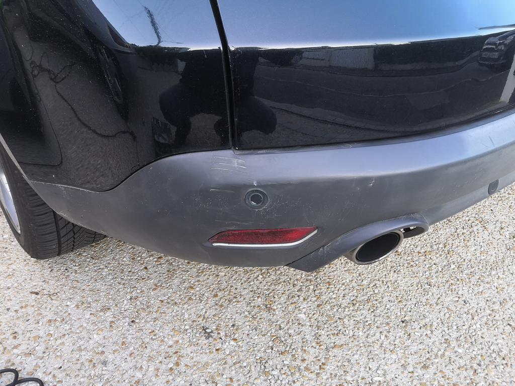

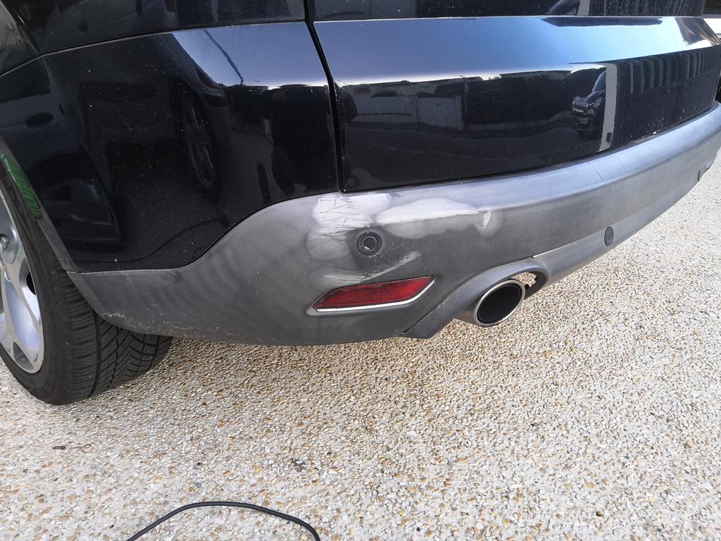

La remise à niveau continue.
Le bas du parechoc arrière était passé, le soleil ayant fait son oeuvre :mad:
Je m'y suis attaqué, au décapeur thermique.
la on voit ou j'en suis :ddr:
Avant :
Après

Ce n'est pas une légende urbaine alors, pas comme le dentifrice sur les phares. :ddr:
Messages : 10902
Re: Bétaillère 2, le retour :mad:
ah non, ca marche plutot bien. Faut faire gaffe à ne pas trop insister, sinon ca doit pouvoir faire fondre le plastique, mais la couleur est bien revenue. A voir combien de temps ca dure, mais ca fait tout de suite plus propre.
