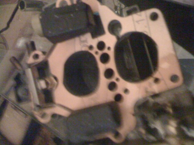

Embase rectifiée :love: le remontage a commencé!

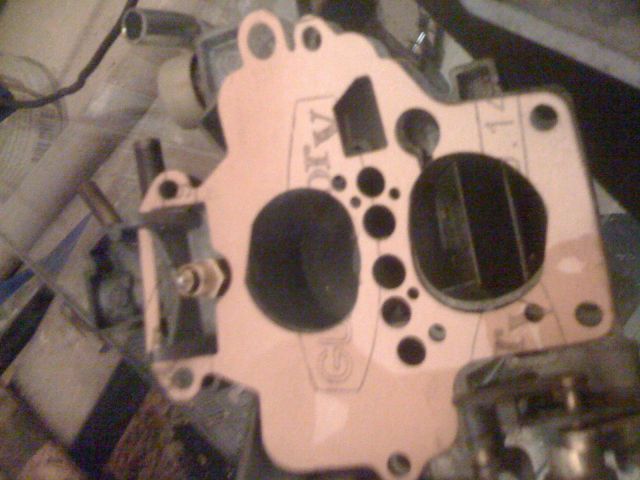

bon sinon j'ai amené l'auto a régler chez un pro, elle est inréglable, pourtant tout marche, dépression, carbu, sonde de départ a froids. renault n'avait pas branché correctement la dépression y'a 3 ans lors du changement du carbu. du coup, rebranchée comme il faut ca va déjà mieux, mais j'ai eu du bol de pas tout casser.
le carbu n'étant pas le weber d'origine et l'allumeur etant celui d'origine (un bosh) je pense que la courbe d'avance de l'allumeur ne correspond pas au dimensionnement au dimensionnement du carbu (tube d'émulsion et gicleurs).
pour moi
carbu solex = allumeur ducellier
carbu weber = allumeur bosh.
je pense que les courbes d'avance sont très différentes, je vais donc voir dans la rta.
je vais a partir de là soit changer l'allumeur et reprendre tous les réglages un par un, soit refaire un weber et le reposer.
la voiture manque d'avance sur le deuxième corps et ne démarre jamais au quart. donc y'a vraiment un soucis quelque part. je précise qu'il n'y a plus de prises d'air comme avant, on a solutionné le problème.
j'espere bientot faire tourner cette auto correctement. normalement c'est pas sorcier une simple BX.
Je sais c'est un vieux quote :lol: mais j'ai un solex et allumeur bosch. Avec la capsule a changer je pense. J'espère que ça donnera un carbu réglable comme il faut.
Je n'ai jamais verifie les courbes d'avance mais si meme type moteur, pas de raisons que ca soit different.

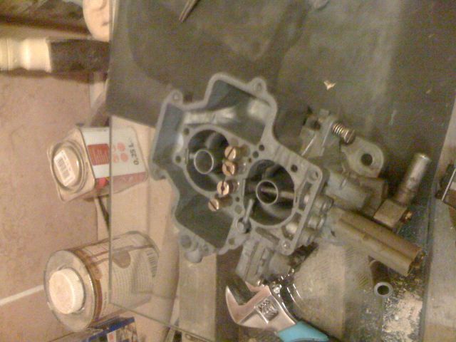

carbu fini bande de gayz, BX + Weber : virilité :mad:

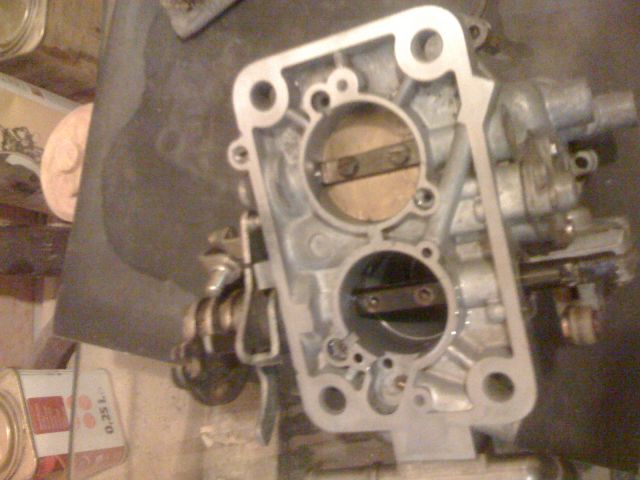

Gicleurs de ralenti + gicleurs principaux et tubes d'émulsion
Joint de cuve + pointeau neufs
pose des flotteurs + réglage hauteur de cuve
fini

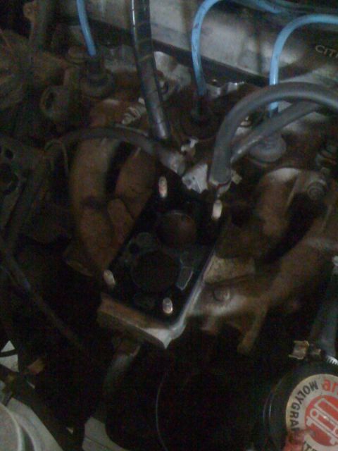

Reste a régler l'ouverture du papillon de premier corps et a monter ça sur la rougne.
C'est plus propre que ce que je viens de recevoir!
ESCROC82 :mad:
L'ouverture du premier corps?
Celle du deuxième plutôt?
À moins que sur weber ce soir différent.
c'est réglable sur les deux et un starter n'agit que sur le premier corps....
çà watte au moins? :colere:
pas encore monté, trop de BTP a faire....
phoz182 a écrit :c'est réglable sur les deux et un starter n'agit que sur le premier corps....
pour rappel Sérial est une belle tanche, les questions de merdes sont donc normal :mrgreen:
c'est d’ailleurs la même chose sur le solex et sur tous les double corps non synchronisés :jap:
Je sais qu'un starter n'agit que sur le premier corps et qu'à temperature la came libère le second et cette came est réglable.
Sa vis règle L'ouverture initiale du second corps.
sur le weber tu n'as pas cette came, l'ouverture du second corps est possible a froid :love:
Ok. Je ne suis donc pas aussi con que le dit greg.
On se comprend. Je viens de zieuter de plus prêt.
disons que dans l'ordre:
- on règle la hauteur de cuve
- starter tiré, on règle l'ouverture du 1 er corps à froid ==> c'est un préréglage de ton ralenti accéléré si tu veux
- en général je dévisse la richesse de 2 tours
après tu peux démarrer, attendre que ca chauffe et régler ton ralenti + richesse (bien sur une fois starter viré) après avoir attendu le déclenchement des ventilos :jap:

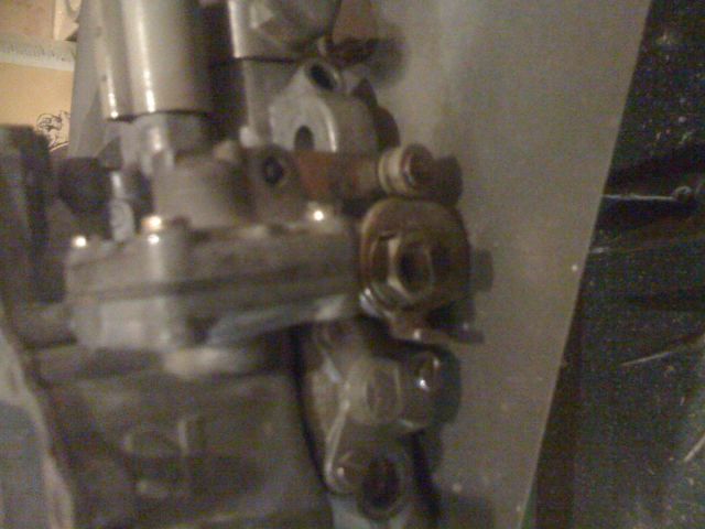

changement du support moteur inférieur
un coup de presse pour virer le petit silenbloc
dehors :love:
le nouveau en place
le vieux silenbloc de reprise de couple, la dépose s'est faite en arrachant la partie centrale en caoutchouc avec des douilles et en découpant ce qu'il restait de la cage à la scie a metaux en faisant gaffe à ne pas entamer l'alu du sopport bien entendu
mise en place du nouveau avec un outil maison improvisé mais qui marche
on finalise les derniers mm pour que ca rentre bien :eddy: :rs:
et fini
ensuite, on passe au carbu

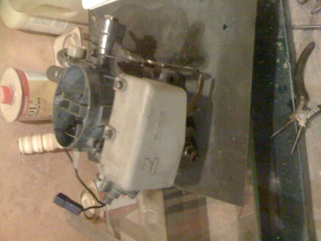

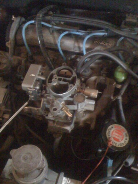

depose du solex de merde

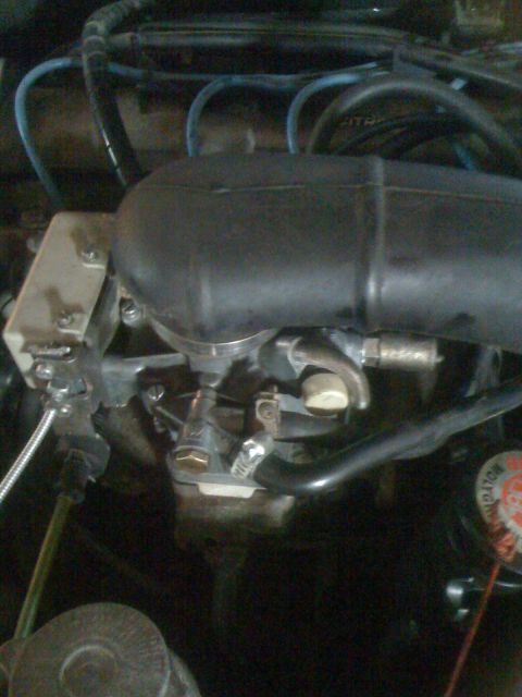

et voici le retour du WEBER d'origine, refait, avec son starter manuel maison
maintenant ca démarre au quart sans faire chier, et ca watte. reste a affiner les réglages. Le bitume se rapproche pour cette BX, reste distribe, radiateur, soufflets de verin arrières (achetés la semaine dernière), retours de verin avant et CT
