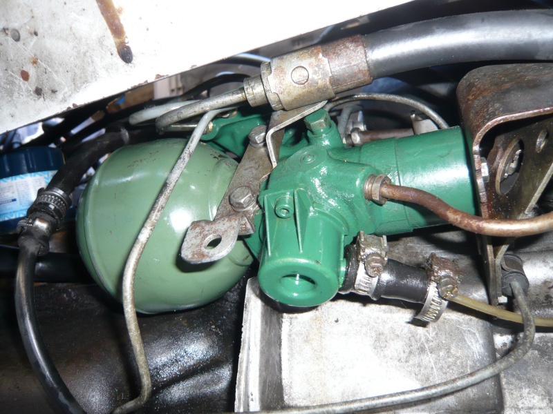

Après changement du répartiteur et remise en place de la pompe HP d'origine, cette rougne a humé de nouveau le bitume. Pas de fuites d'huile ou de LHM, et plus de voyant stop allumé. Avec toujours une douceur très agréable à la conduite. La millésime de 523 000 kms est un panzer à côté :ddr:

nono28 a écrit :Coup de masse :love:
À mon avis, ton problème sera résolu avec le changement du répartiteur!
Le répartiteur de débit révisé de la donneuse d'organe, et qui n'avait que 165.000km au compteur, est bien le responsable de cette vérolerie velue. :colere: Après qu'on ait remis le répartiteur d'Origine de 300.000km, lui aussi parfaitement révisé, Ad92 a levé les yeux au ciel, tendus les bras devant la voiture et a paslmaudié "Lève toi et marche !"
La bx s'est levée.
:amen:
Nous avons maintenant la raison de l'arrivée en casse de la donneuse d'organe 19TRDT: Papy n'a pas dû pouvoir aller chercher le pain un matin :mrgreen:
On en ensuite terminé en remettant la pompe HP d'Origine elle aussi.
Moralité, une pièce qui marche bien d'Origine, même à 300.000km, on garde et on entretien :jap:
Loués, soient, les Oris :twisted:

Smat a écrit :Moralité, une pièce qui marche bien d'Origine, même à 300.000km, on garde et on entretien :jap:
voila une sainte phrase qui devrait finir en entête du forum, afin d'éviter les jeune fou, comme nous fuSSAmes Zété y'a un temps, dans des requêtes branlesque genre je change mon doseur de frein qui fonctionne bien par un qui fait pas tomber mon cul avant mon nez touSSa :ddr:

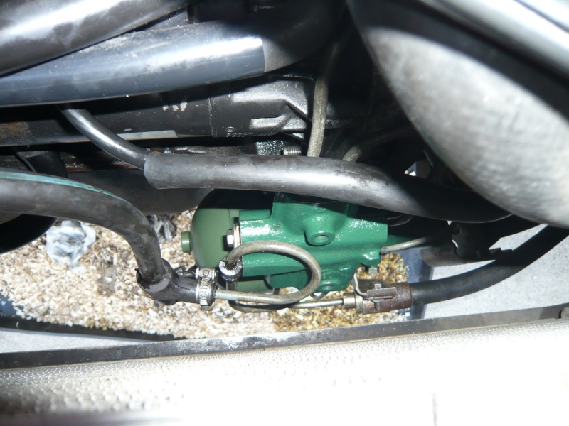

Le retour de la revanche de la vérole, bis !
Pas plus tard que quand c'est arrivé, le voyant de LHM s'est allumé en plein bourre dans un rond-point. Il s'est éteint en sortant du rond point.
Ni une ni deux je me dis: bocal de LHM vide :love:
Me restant 50 km à parcourir sans rond-point, je ne tente pas le diable :lasternas: et je décide de m'arrêter à la prochaine station, pas trop loin. Une fois arrêter je me mets en position haute, le voyant se rallume, et je contrôle le niveau du bocal: la BX a presque tout bu :gobby:
En allant chercher le bidon de LHM dans le coffre, je me rends compte que le hayon est criblé de goutelettes grasse. Avec la traîné subsonique du XUD9, le LHM s'est déposé au cul-cul de la voiture (et sans doute sur le pare-brise des déplacewares qui collent au cul). Bref avant de chasser le fuite, je remets de niveau le LHM.
S'ensuit l'inspection: et tout naturellement je me tourne vers le conjoncteur / Disjoncteur, et le répartiteur de débit fraîchement remontés. La durite souple HP avec embout serti est en train de se barrer du répartiteur, et sa copine en clés de 9 (avec joint de 4.5) aussi.
Je resserre tout ce petit monde en brûlant plusieurs fois contre le radiateur (je viens de faire 1h20 de 4 voies à 110). Plus de fuite :fuck2:
Depuis le remontage j'ai du faire 1000km, et les tuyaux HP se sont progressivement desserrés. Ils ont tous eu droit à de nouveaux coup de clés.
Je suis ensuite reparti tranquillement.
:coucou:
Re: BX 19 TRD AM88
remarque vaut mieux pas trop les serrer du départ, d'ailleurs ça ne se "sert pas" un raccord HP :jap:
Re: BX 19 TRD AM88
Par contre ça n'aurait jamais du bouger si tu avais respecté la procédure de pose. En fait, tes garnitures ne devaient pas être en place et donc tes durits rigides pas enfoncées assez, à mon avis...
Il faut placer la garniture sur le toyau, avec un millimètre de dépassement d'icelui, présenter l'ensemble en face du trou et " descendre au fond " progressivement, en vissant à la main tout en poussant le tube au fond de son logement. Jette un œil à la coupe, dans la RTA, pour voir comment les durits se montent avec ces garnitures de type " presse-étoupe "...

En dépannage après un premier démontage, tu peux la retourner bout pour bout afin qu'elle se comprime là où elle n'est pas encore déformée, mais après c'est poubelle direct. Donc à 4 mm de long...
Tout amateur d'hydrau DOIT avoir un poignée de garnitures neuves dans les trois tailles :mad:

Trefix a écrit :Par contre ça n'aurait jamais du bouger si tu avais respecté la procédure de pose...
Voui je connais la chose :jap:
Messages : 3749
Re: BX 19 TRD AM88
Greg a écrit ::ddr:
Le joint tibuque sert principalement comme silent-bloc afin d'éviter qu'à chaque a-coups haute-pression le système ne se disloque. C'est la jonction du tube dans le raccord (qui entre dans sa gorge bien au fond) qui permet de faire le joint si je ne m'abuse (métal tendre, toussa...). D'ailleurs j'en discutais avec un ancien propriétaire de BX maintenant recyclé dans la couscoussière teutone qui me disait que sur ladite couscoussière break, les sphères AR sont montées sans joints tubiques chez Merco.
C'est vrai que souvent quand c'est gougnafisé, on retrouve un tube rigide bien enfoncé et visé au max, avec un joint qui a épousé par mimétisme le filetage du raccord. Malheureusement pour lui c'est pas la bonne méthode ^^
