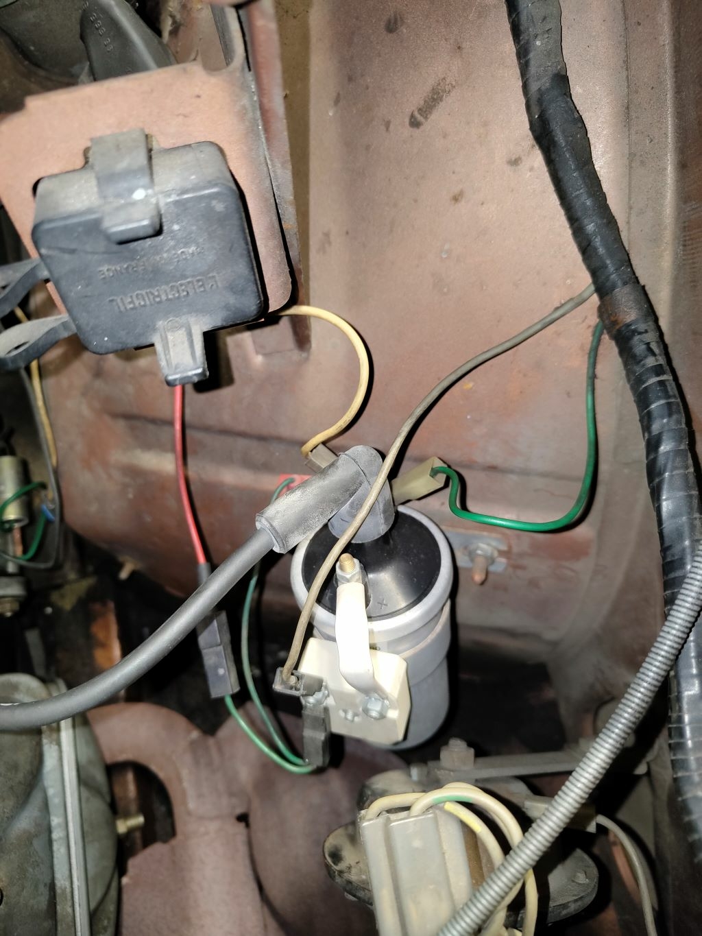

Ce soir tentative de dézombification de ma GSA 1130: ça tourne, l'essence arrive, mais pas d'étincelle.
Zut alors !
L'allumage, je suis pas calé là dessus (non il n'y a pas de jeu de mot).
Re: Mes rougnes et futures Ex.
Zyeute si pas de vert de gris sur les différentes connexions :jap:
ad92 a écrit : mer. 14 mai 2025, 19:51 Zyeute si pas de vert de gris sur les différentes connexions :jap:
Déjà on a remis de l'essence propre, le faisceau est neuf mais date (oui bon....), la bobine neuve aussi:
J'ai utilisé un testeur à positionner entre le faisceau et la bougie qui s'illumine si l'électricité arrive: le testeur ne s'allume pas.
Je me pose la question: mettre le testeur en sortie de bobine pour voir si déjà elle débite.
Voir si ça arrive à l'allumeur ou pas...

Il faut remonter tout le circuit oui.
Bon courage, ça va, c'est pas le multiplexage de maintenant lol

Bon... Soirée rougnage sur la GSA 1130. Ne démarre toujours pas :mad:
On a vérifié les branchements. Si je me base sur le schéma électrique du moteur de GS/A sans allumage transistorisé mais avec éconoscope et prise diag: on est bon.
Contrôle du 12V après contact pour dissiper un problème de neima: on est bon.
On a voulu tester le condo aussi sur l'allumeur. Visiblement je suis toujours dans la tolérance des 7500ohm +/- 1000ohm.
Donc en somme, je n'ai pas d'étincelle. On a même testé avec une bobine qui fonctionne sur un autre véhicule pour éliminer cette possibilité.
Le testeur à brancher entre la bougie et le fil d'allumeur ne donne pas de résultat. On a alors testé en débranchant le plot de la bobine espérant voir un éventuel arc électrique: rien :ouin:
Donc en définitive, je suis sur à 90% des branchements sur la bobine, mais je ne sais pas si elle sort du jus.
Et en attendant cette voiture ne démarre pas et n'est pas déplaçable, sachant que le parking doit être nettoyé le 23/05 :peur:
Si vous avez des idées, suggestions ou autre ? :jap:
P.S.: j'ai regardé les fusible aussi: RAS, mais de toue façon il ne sont pas en amont du circuit de la bobine.
Grattage des vis platinées? pas testé avec un autre condo voire un autre allumeur posé à l'arrache?
ad92 a écrit : lun. 19 mai 2025, 21:45 Grattage des vis platinées? pas testé avec un autre condo voire un autre allumeur posé à l'arrache?
Pas d'allumeur de dispo. Et le condo, je vois pas en quoi il empêche l'étinceille à la bobine, mais je ne l'ai pas changé par un autre que j'ai.
Par contre j'ai vérifier la tête d'allumeur: RAS.
Après l'allumeur avait été révisé par JPL de mémoire (GS/AMI Service), mais je peux le sortir et voir.
On a vu des condos HS en sortie d'emballage :bah:
Merci pour les pistes, ce fut productif.
On a changé le condo, pas mieux.
Démontage de l'allumeur, les vis platinées ne sont pas collées et sont propres. Comme je disais l'allumeur a été révisée.
Donc moralité, n'étant pas sur du condo de secours, je vais me mettre en chasse de neuf et tester ça.
Si pas mieux, je tente la danse du ventre !
