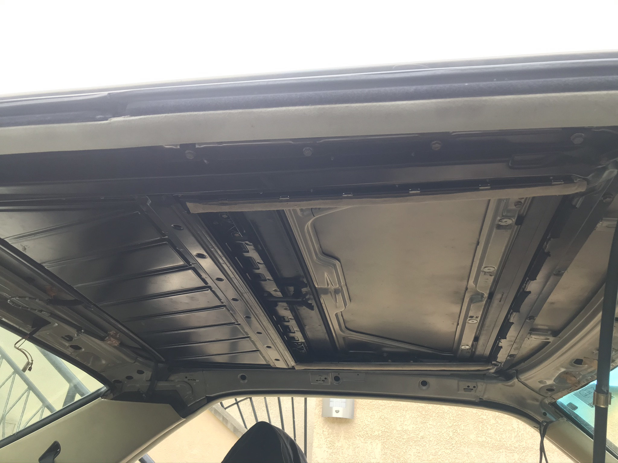

Bon vu que la BX est quasi terminée, je suis passé au SEC
Un chantier, vieux serpent de mer très redouté m'attendait, le toit ouvrant.
Pour la petite histoire, équerres cassées il a plus de 5 ans bloquant tout, il y a 3 ans je les répare mais au remontage du cadre, je casse le tube du cable, et le temps de m'en rendre compte le cable se decoupe à cause de çà. Bref, je remets en place le cadre et bloque le panneau, et pense m'y remettre un an après en achetant le tube et le câble. Mais je n'ai pas pris le temps de le faire, sachant que c'est un chantier ultra pénible.
Bref je m'y suis remis, et c'était pas une mince affaire...

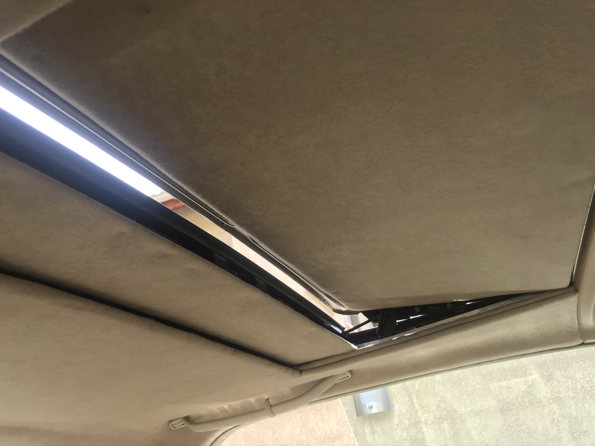

donc il faut sortir le cadre. heureusement sur le SEC, pas de montant central comme sur la berline ce qui simplifie énormément le chantier...
![Image](https://www.zupimages.net/up/20/18/loxg.jpeg)

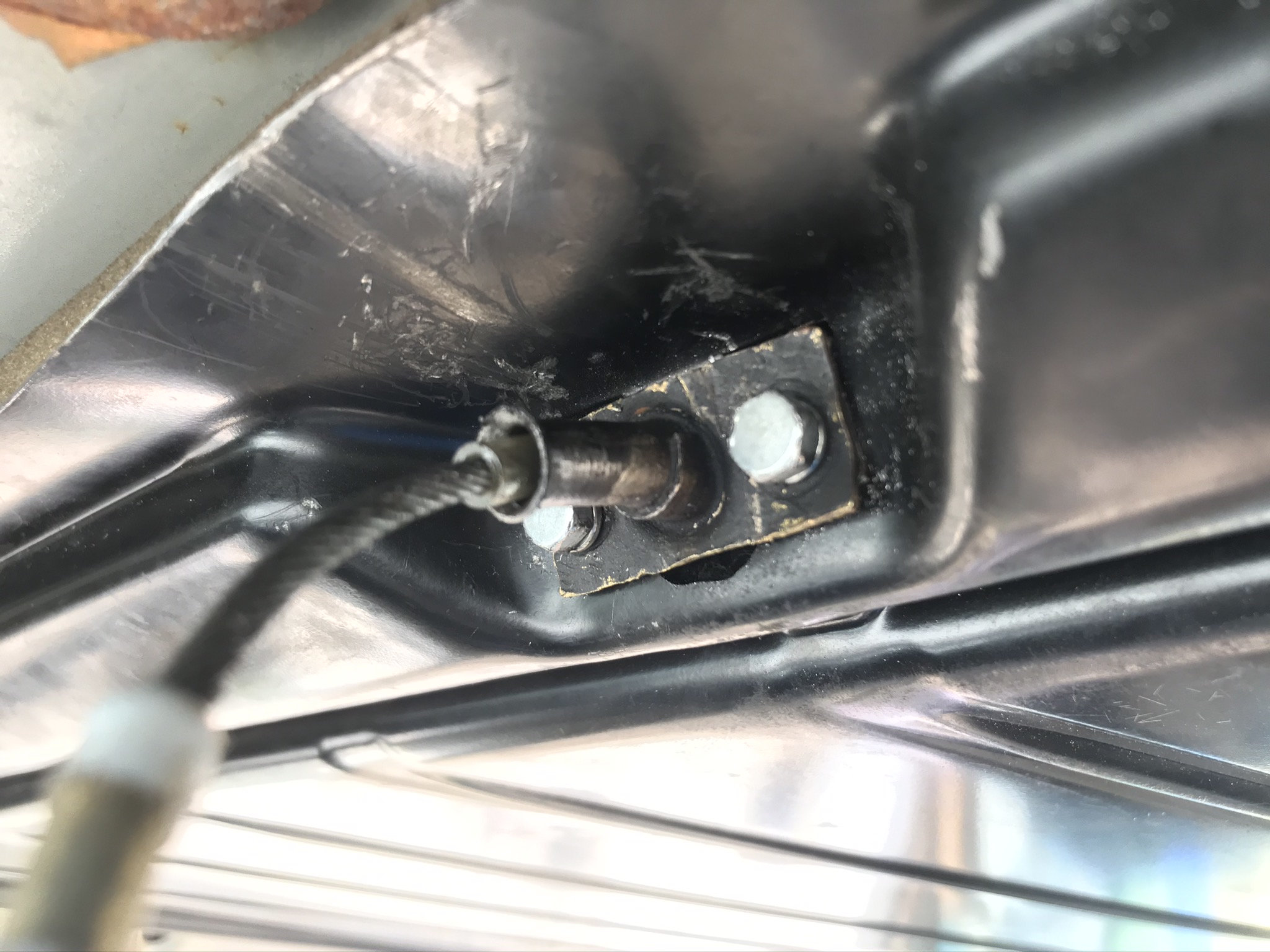

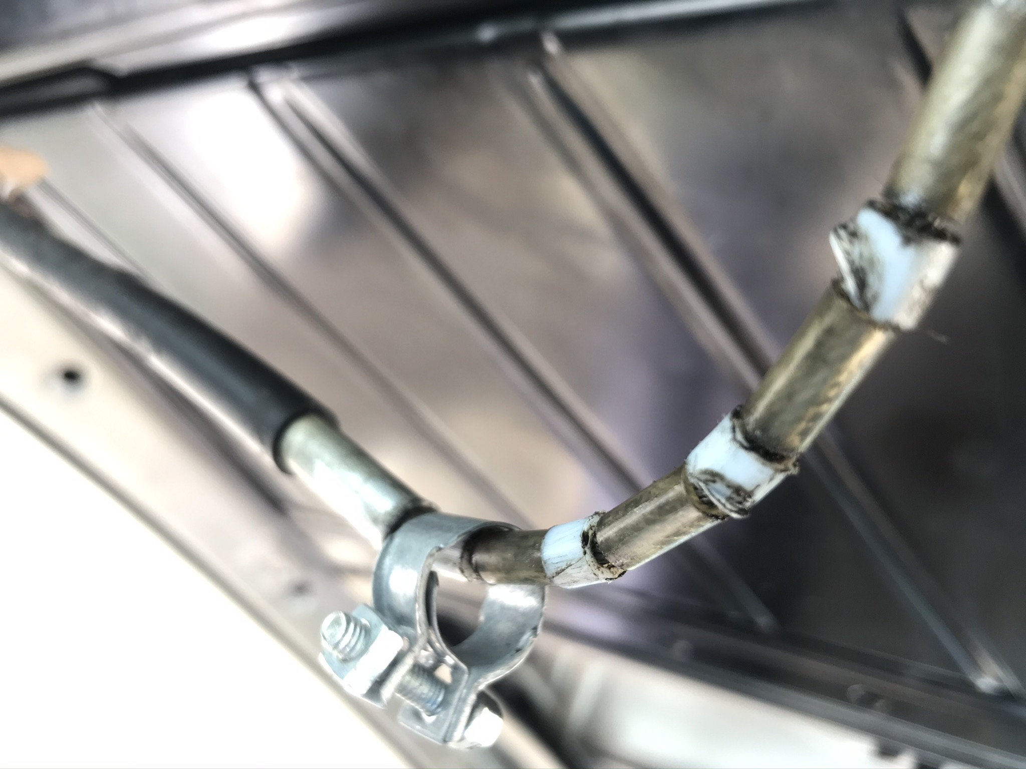

Le fautif, le tube s'est donc dezingué à la base de sa fixation sur le cadre, laissant passer le cable que l'on voit, qui a découpé sa garniture souple, bref c'etait foutu
![Image](https://www.zupimages.net/up/20/18/408q.jpeg)
on voit l'autre coté, avec la garniture découpé, le collier etait une vaine tentative de gitaner un truc![:ouin: :ouin:](./images/smilies/ouin.gif)

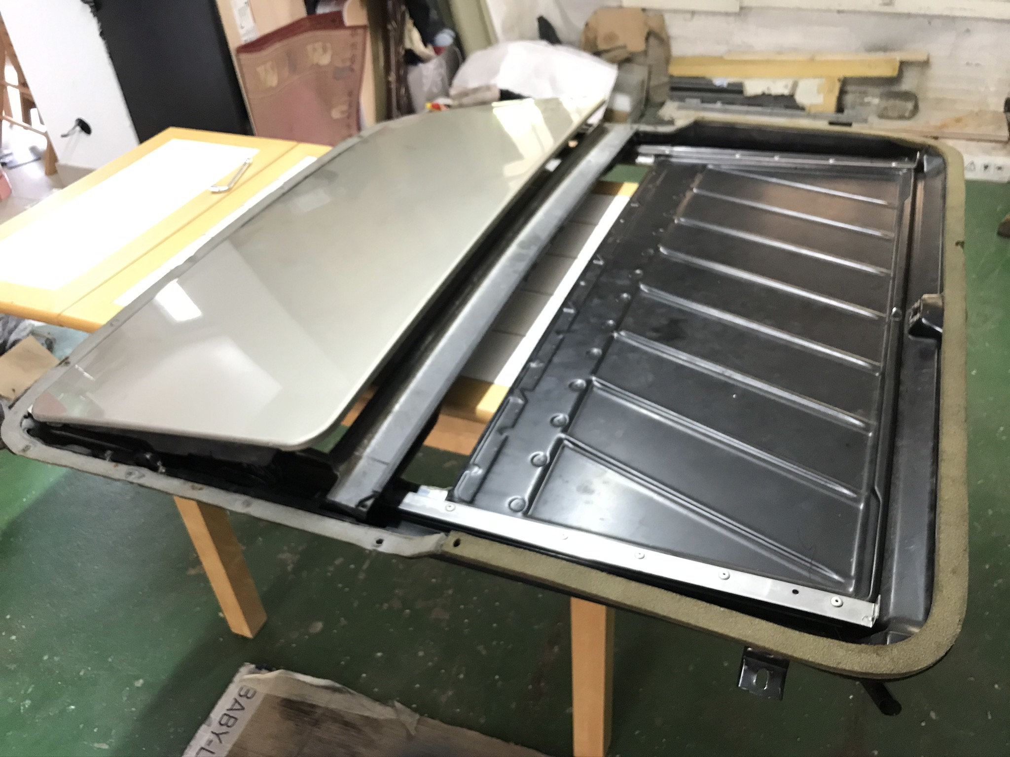

voilà le cadre démonté, beau bébé bien lourd

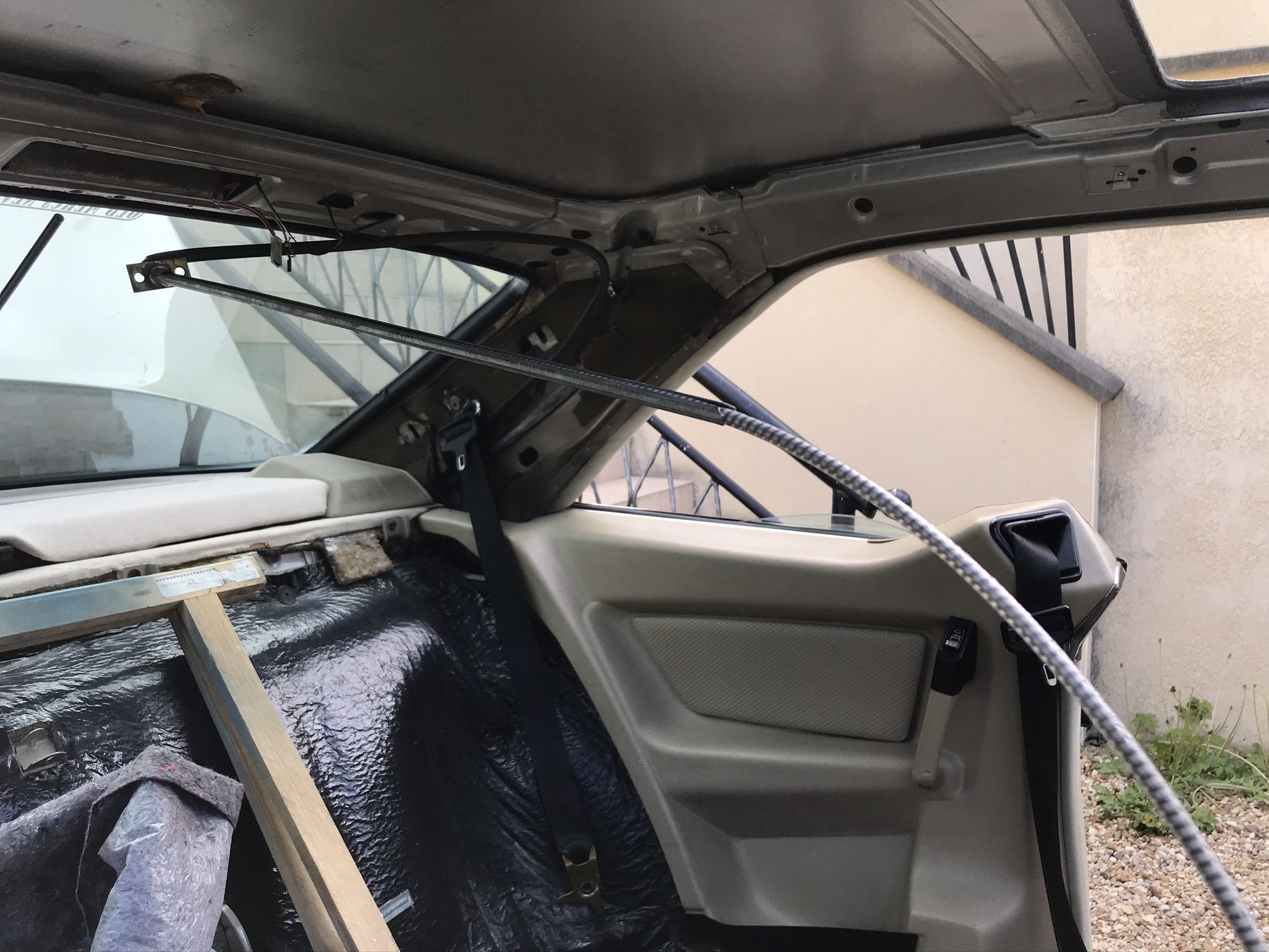

une fois que le tube est remis, çà donne çà. Evidemment c'est bien chiant a changer
le moteur est dans l'aile arriere,et il faut l'y emmener, faire passer le cable aussi...
![Image](https://www.zupimages.net/up/20/18/q7j0.jpeg)
Après, on refait passer le cable et 40 cm du tube dans le cadre, on remonte (10 vis, pas facile)
![:rs: :rs:](./images/smilies/rs.gif)
