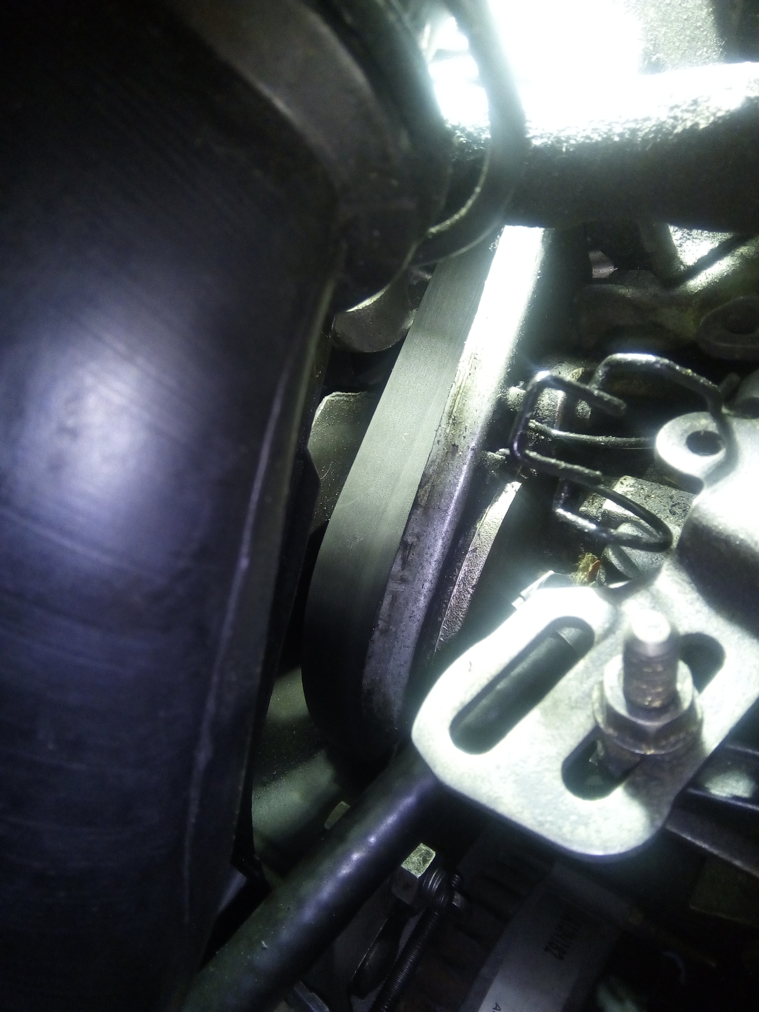

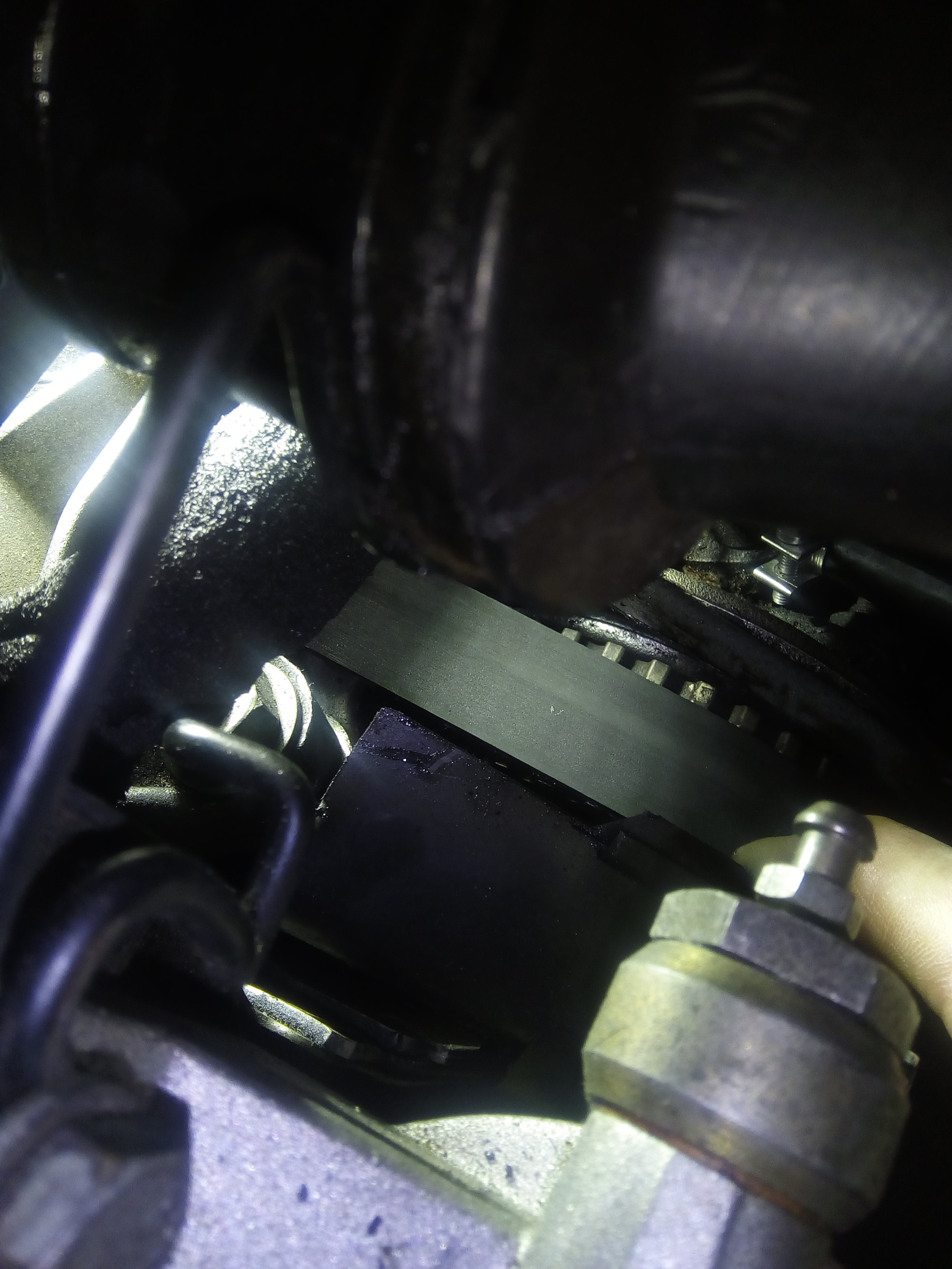

Bonjour tout le monde. Merci pour vos avis, ça permet de réfléchir.
J'ai donc découvert le cache. Tout est propre, cette courroie ne semble pas marquée par une faiblesse. J'ai regardé également si je voyais des traces sur les dents, non. En tout cas ça m'a en partie rassurée parce que si effectivement la voiture est restée immobilisé de janvier 2020 à juillet 2020 avant de redémarrer, puis ensuite subir de temps en temps de nouveau coup de démarrage avec moteur laissé tournant pour qu'elle monte... Elle a quand même toujours couchée à l'abris, n'a pas subit de gros changement de température, et puis merde, c'est une voiture suivie, on peut y croire un peu qu'elle va tenir le coup...
Donc en l'état demain je vais faire un test avec une nourrice. En effet, si la pompe à gazout se répend depuis quelque temps, ça ne s'est pas arrangé avec le temps. Sachant qu'en plus je ne sais pas où en est le réservoir, puisque je fonctionne au plein complet tous les 500km suivant le compteur, et bien je suis incapable de savoir s'il lui reste ce qu'il faut. On verra donc demain.
Ci dessous deux photos que j'ai réussi à faire entre deux je ferme le capot et je me planque qu'on me voit pas bricoler dessus...
- Pièces jointes
- Courroie de distribution BX Millésime (Gates Power Grip)
- courroie01.jpg (725.35 Kio) Consulté 20900 fois
- courroie02.jpg (914.5 Kio) Consulté 20900 fois

Bonne nouvelle.
Ce que tu peux faire pour tester c"est mettre un peu de startpilot dans l'admission. Si ca démarre, c"est un manque de gasoil
