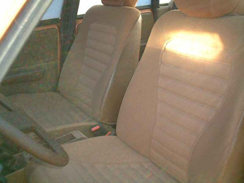

J'en ai quand même pris brièvement le volant. Le combo 1130 2ème version en weber était très agréable. J'avais l'impression du moelleux d'un 1220. Celle-ci est attachante par le combo finition et coloris :love:

C'est une épouvantable rougne :beuh:
Messages : 23116
Re: Mes rougnes et futures Ex.
tissus pas détendus :beuh: :rs:
Messages : 6020

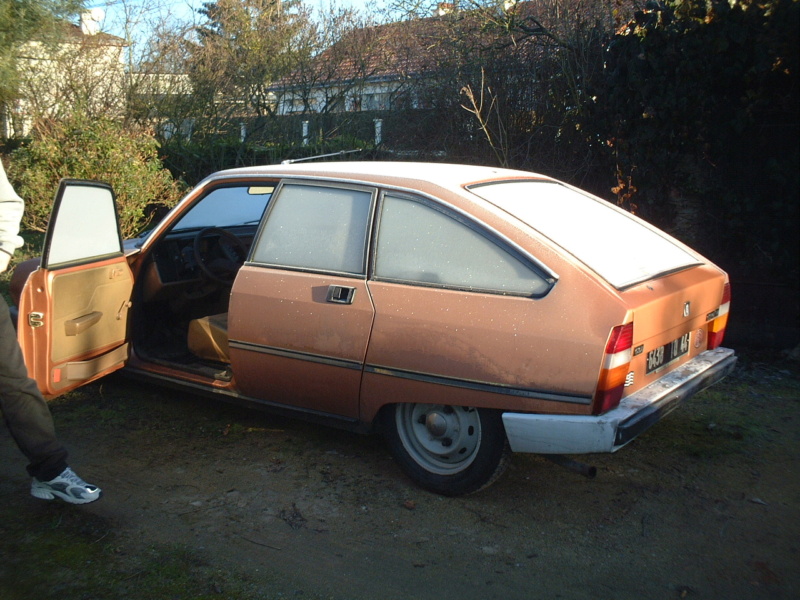

Les photos datent de son redémarrage. Je ne sais même pas si j'avais déjà l'Ami :ddr:
Hayon et bas de portière AVD corrodés, mais de mémoire le reste était :love:

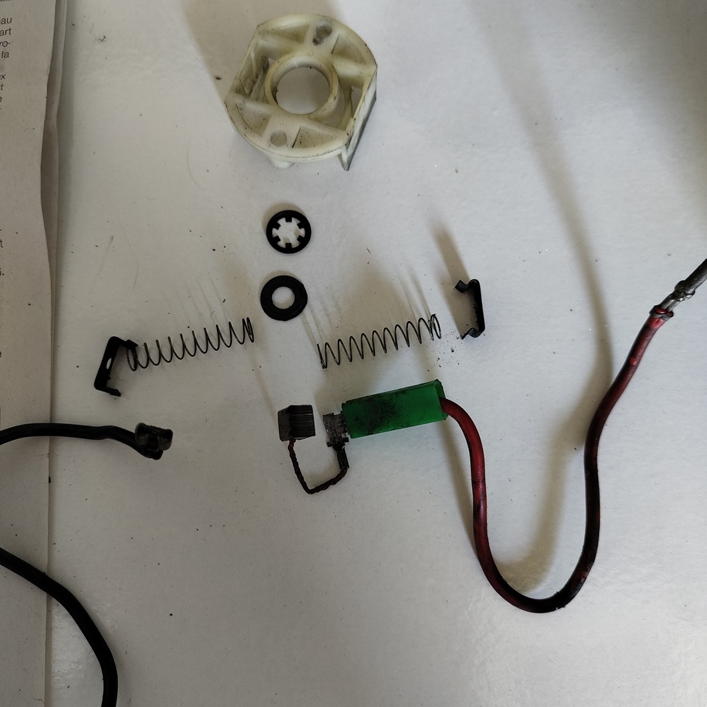

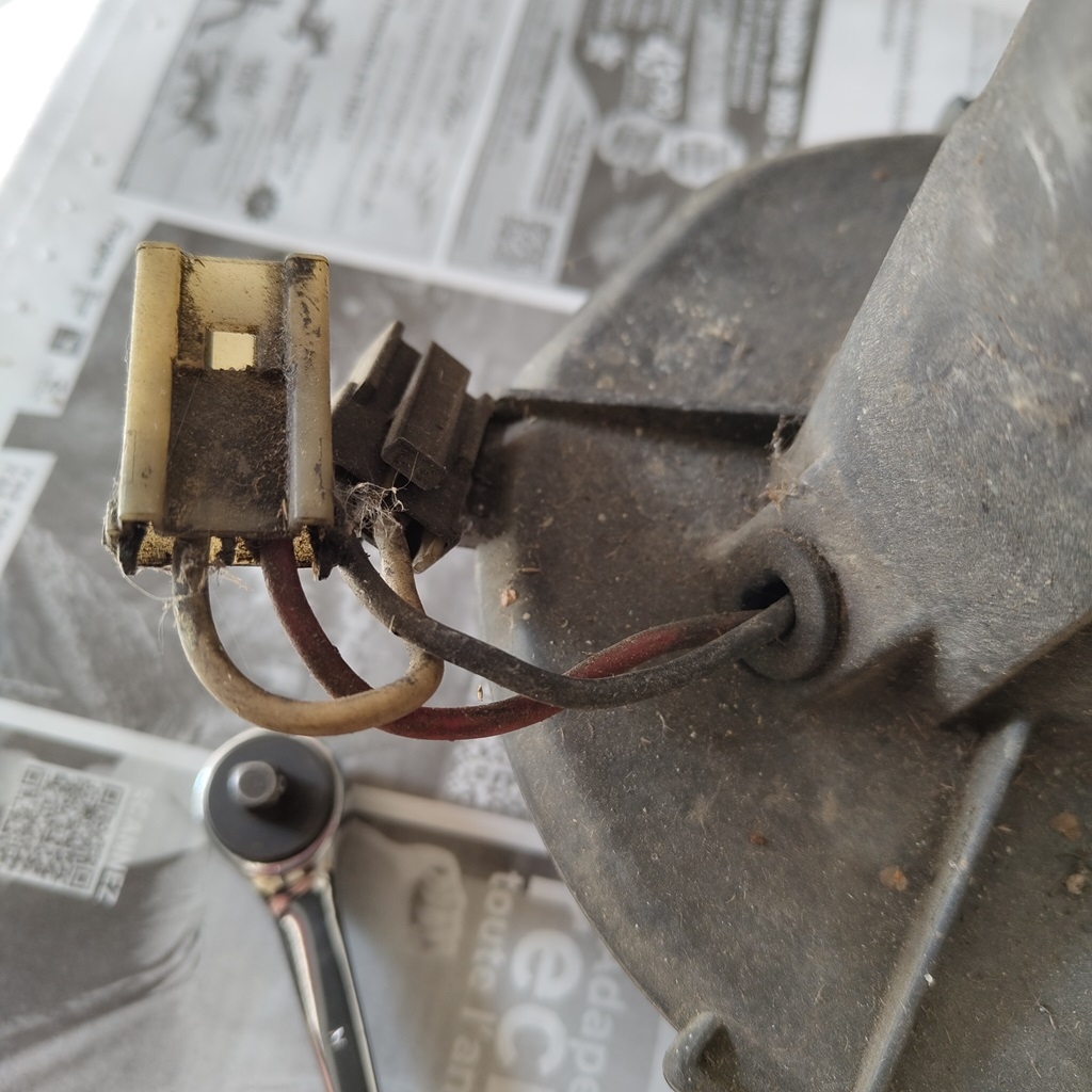

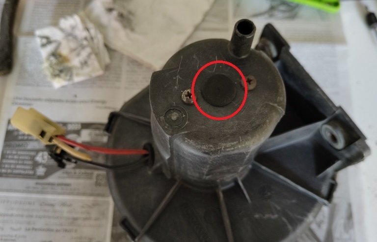

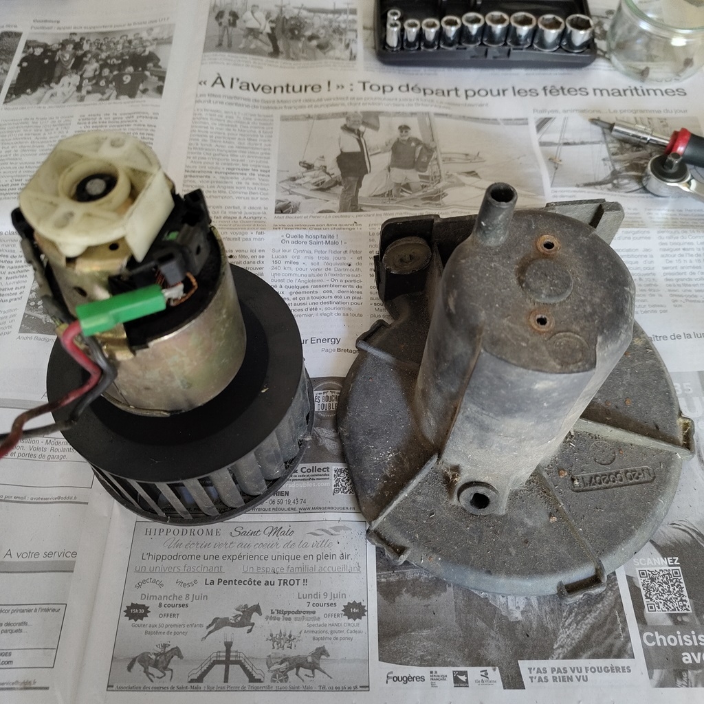

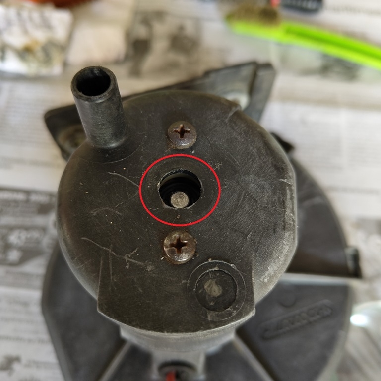

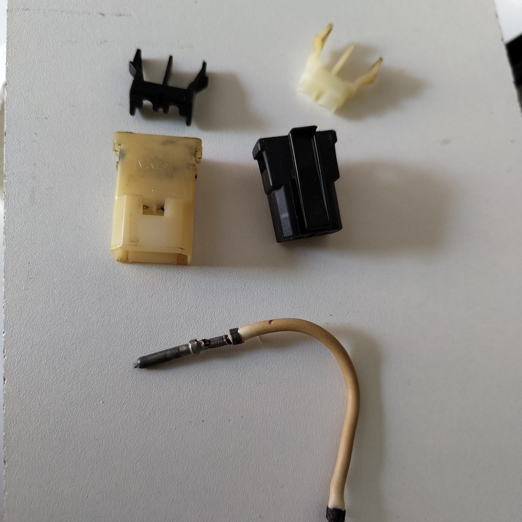

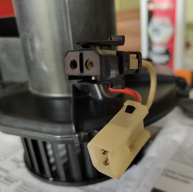

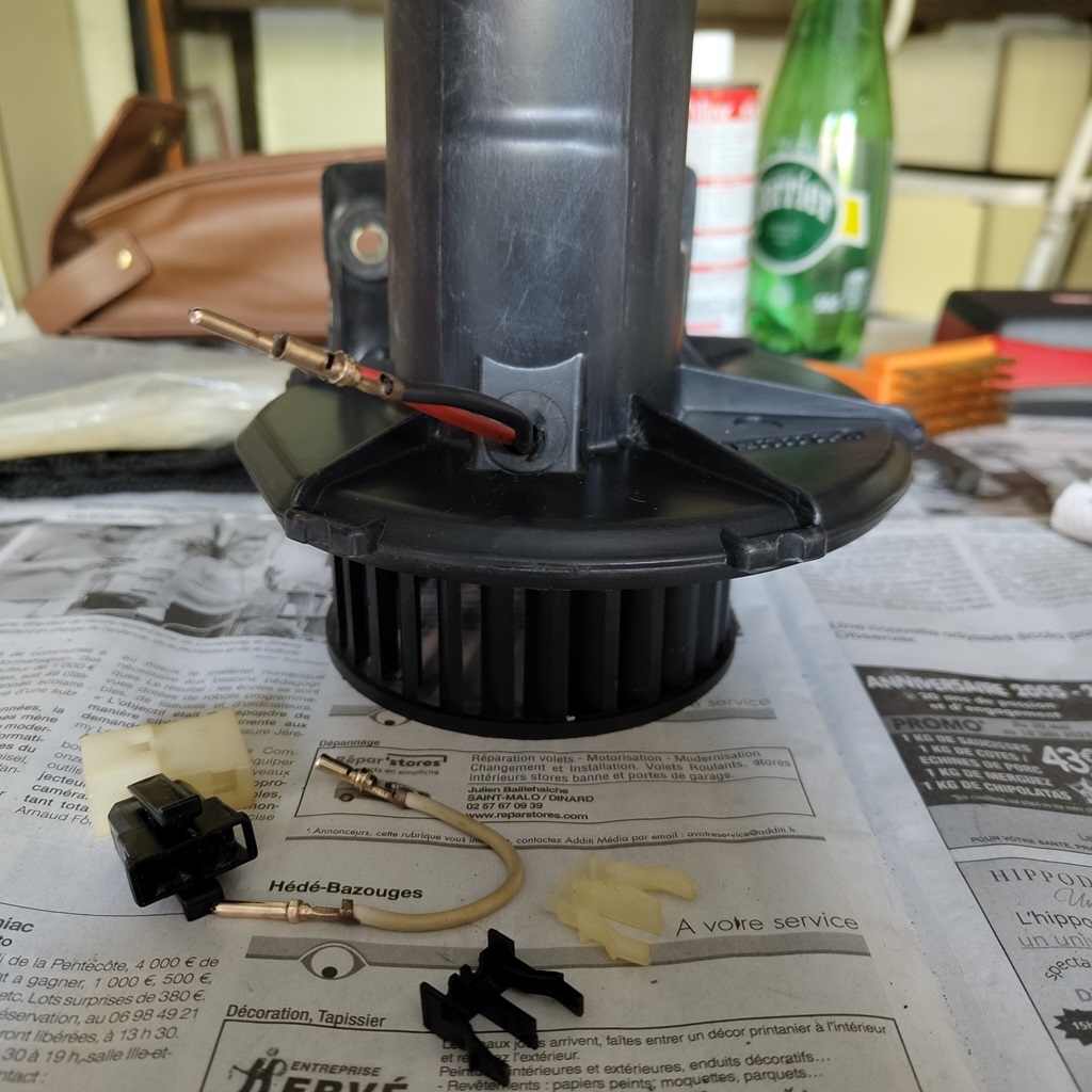

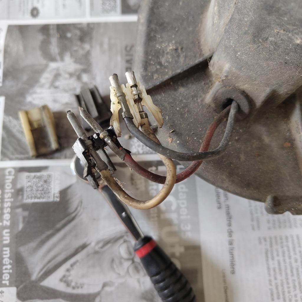

Smat a écrit : dim. 18 août 2024, 22:05 (...)
Week-end productif, j'ai avancé sur le boitier d'ai, le moulin, les durites, et surtout le bloc de chauffage en terminant de réviser le moteur électrique.
C'est bien foutu sur GS/A, mais contrairement à la GS: pas possible de démonter le moteur électrique.
On s'en fout on a quand même accès aux charbons !
Déjà on a la chance d'avoir des cosses démontables, alors on démonte !
Attention c'est fragile ce plastique. J'ai bien profité du soleil pour réchauffer tout ce petit monde...
Go le bain !
Ensuite retirer le bouchon caoutchouc en haut du moteur et les vis de fixation de l'ensemble. Ca aide pour pousser si besoin (mais aussi pour caler au remontage):
Moteur désolidarisé. Maintenant faut sortir les charbons et vérifier leurs état:
Tout ce petit monde rangé dans le bon ordre. Les charbons feront encore quelques années. Bien faire attention à la polarité! la cosse verte se branche côté trace verte de la platine.
/!\ on fera attention aux ressorts bien sur, mais surtout à la rondelle de friction plastique qui permet de faire tourner l'axe sans qu'il force...
Une fois le tout nettoyé et soufflé on remonte en sens inverse, bien guider des files, je me suis aidé d'un rislan pour garantie la fixation.
Le corps de moteur a des détrompeurs, difficile de se tromper. Cependant, vers les derniers cm, s'aider d'un marteau léger sur le corps, d'où l'intérêt du trou de visite qui permet de bien viser et câler les trous de fixation des vis.
Et voilà, c'est remonté.
Reste à le fixer au bloc de chauffage. Je n'ai pas testé le ventilo monté, ce sera pour la prochaine fois. J'ai d'abord le moteur à faire repartir et le Y d'échappement à poser: d'ailleurs, le coup de démarreur a été donné: rien ne fume et rien n'a cassé :rs:
Je tente un démarrage à la nourrice la prochaine fois...
:peur:
