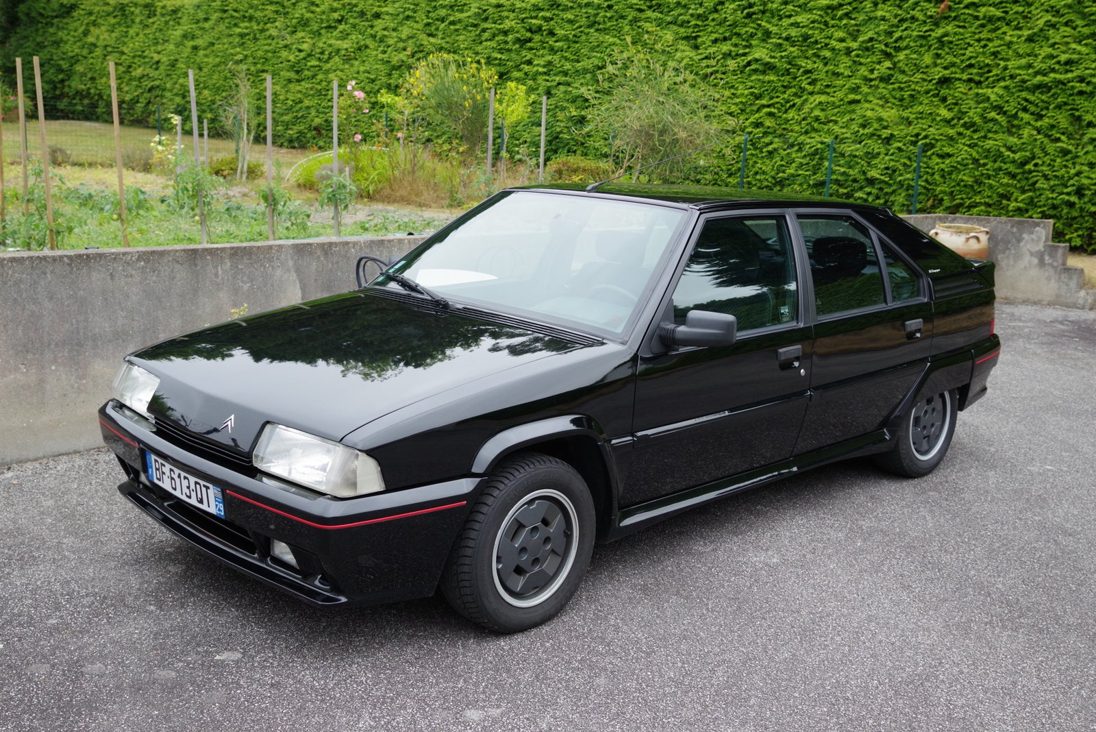

Ma BX 16 soupapes noire AM90

Euh c'est quoi à côté du rétro droit ?
Le dossier d'une des chaises de la cour de mes parents
Si tu regardes il y a une table et une autre chaise encore derrière.
koubiak a écrit :Euh c'est quoi à côté du rétro droit ?
