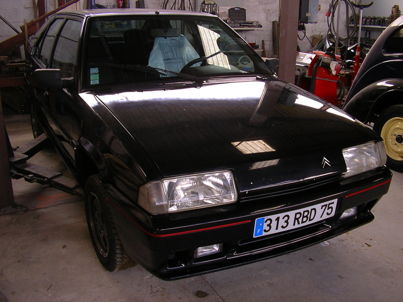

Ma BX 16 soupapes noire AM90

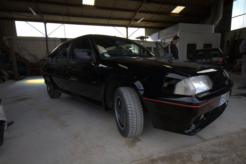

Bonjour à tous.

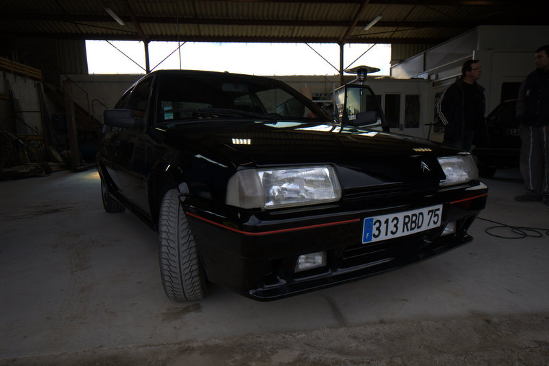

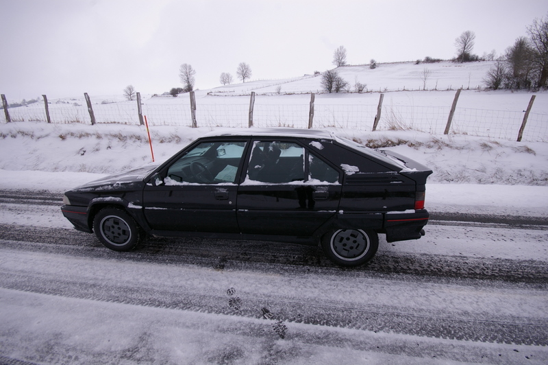

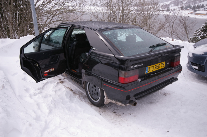

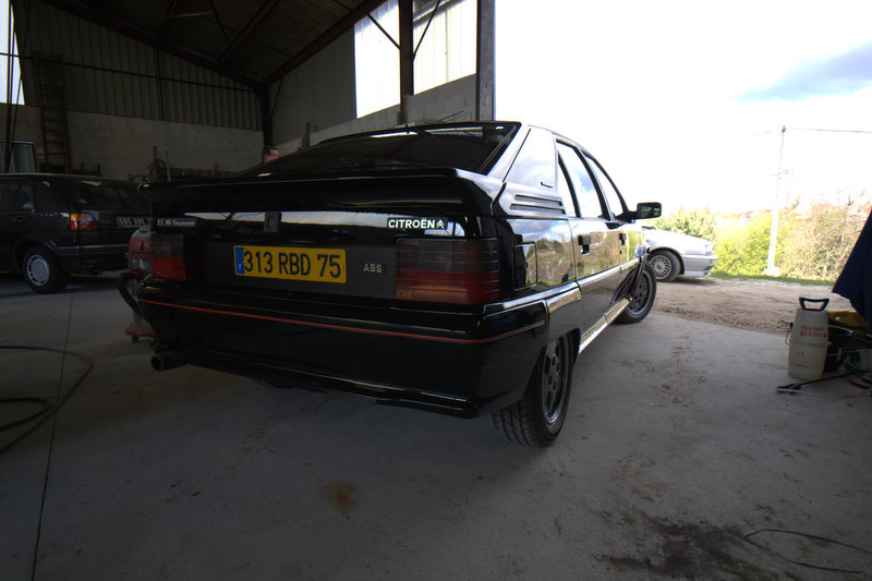

Voici ma BX 16 soupapes AM90, telle que je l'ai achetée en Novembre 2004 :
Clim, intérieur pyjama, 100% d'origine, pas mal de factures (mais l'avenir montrera que ça n'a en soi aucun intérêt).
152.000 km.
Achetée Au Mureaux dans les Yvelines, à un gars travaillant dans une concession Renault, qui l'avait sauvé de la casse suite à une reprise.
1100 euros.
Etat quand j'ai acheté la voiture :

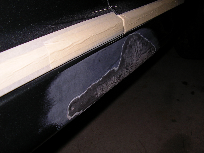

Carosserie :
- Les deux pare-chocs sont en mauvais état : ils sont cassés suite à des chocs (à l'arrière comme à l'avant).

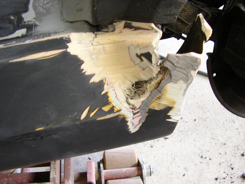

- Un des bas de caisse est bien abîmé.

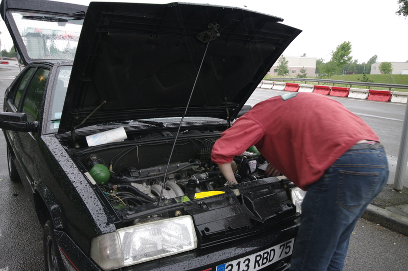

La semaine suivant, je sors de la piscine des hauts de Rouen (cité moche et qui craint). Je démarre, je vais au stop de sortie du parking, et là... :ddr: ... Elle CALE :colere:
Je passe le 11 Novembre à chercher la panne (j'y connaissais vraiment rien à l'époque). Je finit par changer la bobine, et elle redémarre enfin... (70 euros).
Elle tient la semaine, puis le lundi matin, elle CALE :colere: sur la file de gauche du périphérique de Rouen, en plein bouchon :mad:
Je me fais pousser par une voiture (les PC n'avaient plus rien à craindre... ) et j'attends un peu, elle finit par redémarrer. Au final, dès qu'elle était chaude, elle calait comme une grosse pute, donc impossible de rouler avec. Je finis par aller chercher un module d'allumage (le magasinier m'avait dit que ça s'achetait par paire avec la bobine et j'avais pas voulu l'écouter...), et ça résoud le soucis. (80 euros).

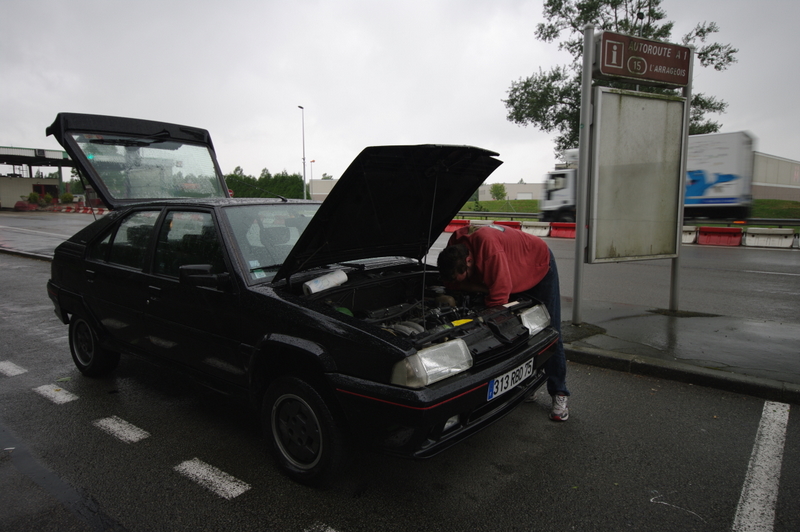

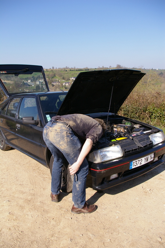

Je sors du parking pour faire un essai, je vais watter 20 minutes, et au retour sur un des ponts sur la Seine, j'entends un "chgling" métallique et le témoin de charge s'allume immédiatement :ddr:
Je rentre au paddock en ralant (c'était à 500 mètres), et là je mets 1 heure à comprendre que la poulie Damper d'accessoires a DECHAUSSE comme un vulgaire pneu rechappé :colere:
Ca fait même pas 15 jours que j'ai la voiture, et c'est déjà emmerdes sur emmerdes... plus trop de sous en plus :ddr:

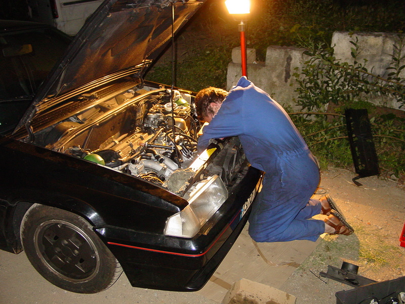

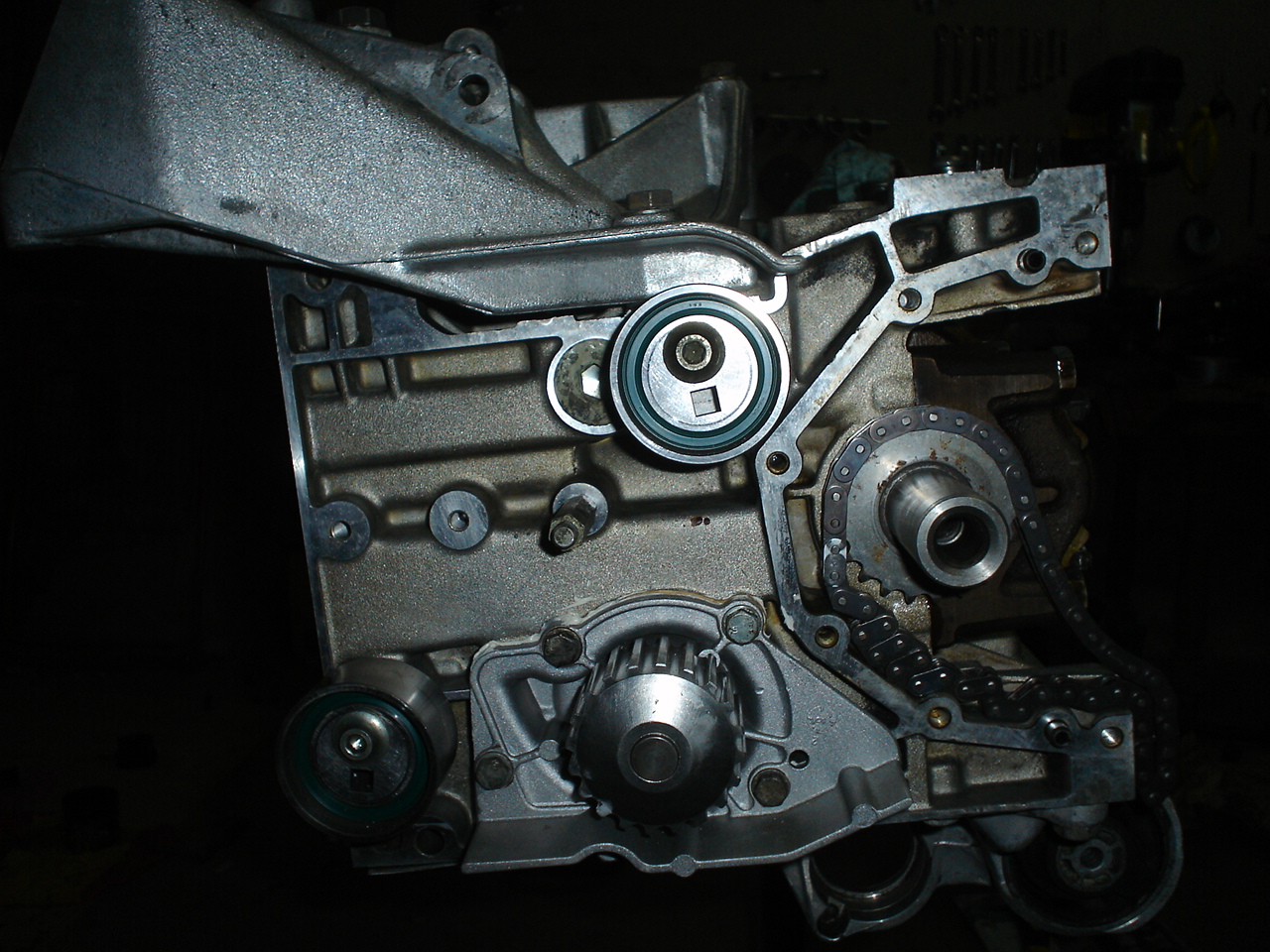

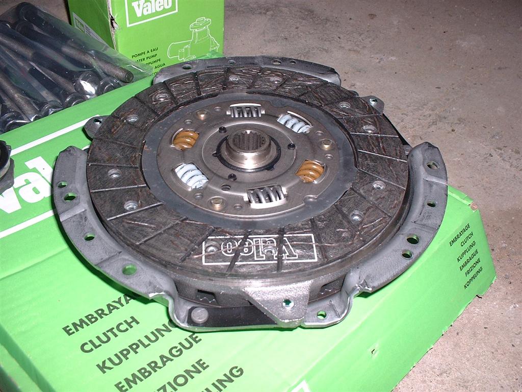

Pendant les vacances de Noël, je fais faire la distribution/pompe à eau et changer le roulement de roue arrière défectueux. 500 euros de factures (220 euros de roulement)
Aidé par Léo (enfin, disont que j'admirai plus que j'agissais, autant être clair :ddr: ), je change les roulements de bras arrières.
Mécaniquement, c'est déjà beaucoup beaucoup mieux.

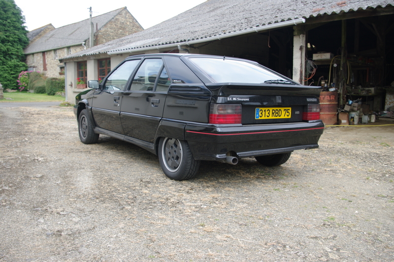

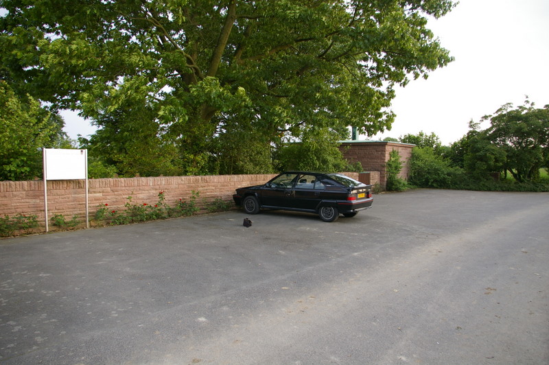

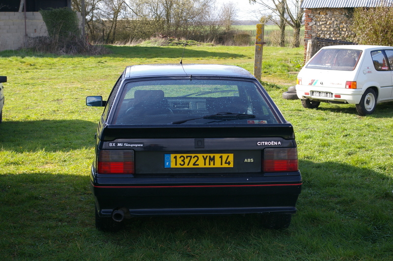

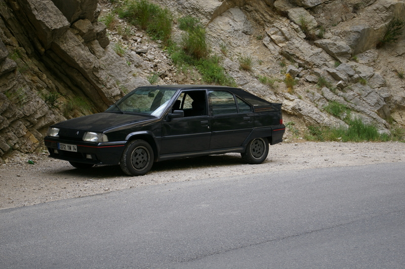

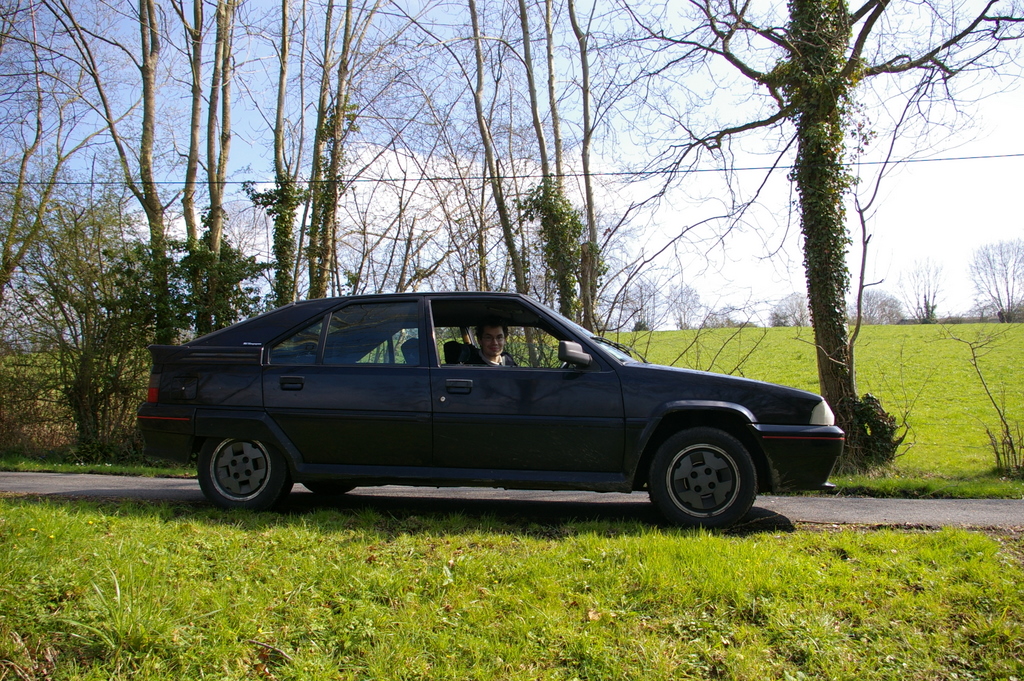

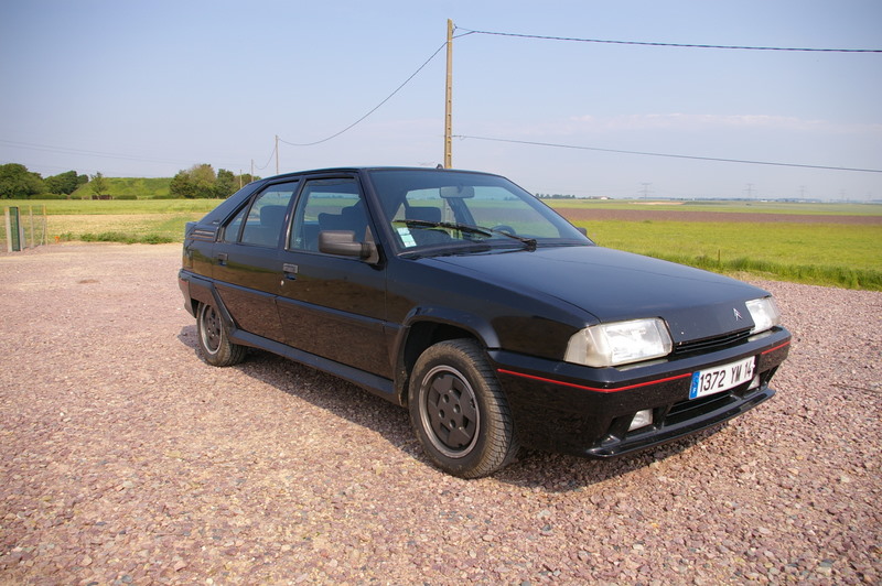

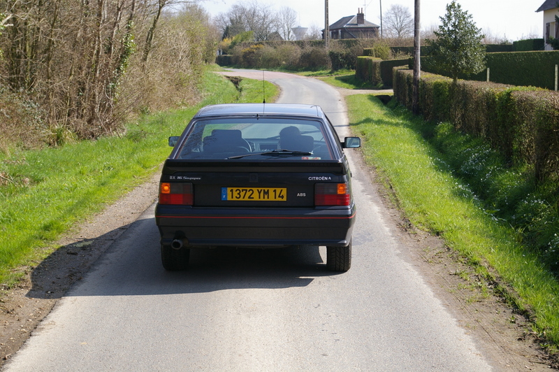

Voici des photos de la voiture a cette époque :

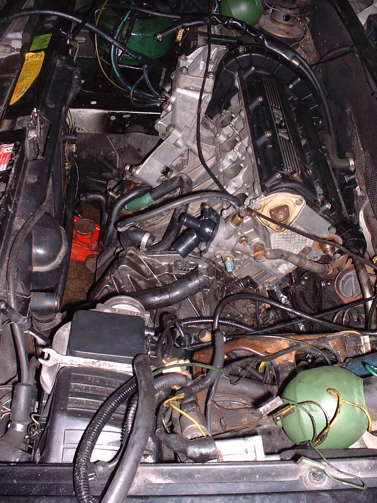

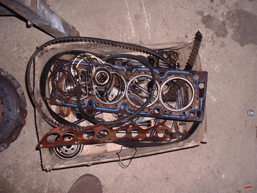

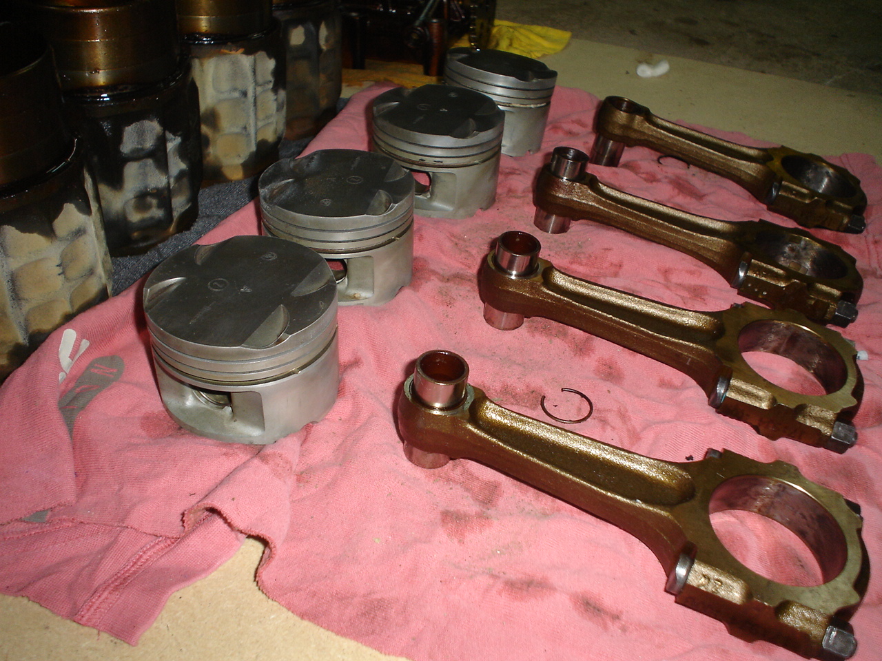

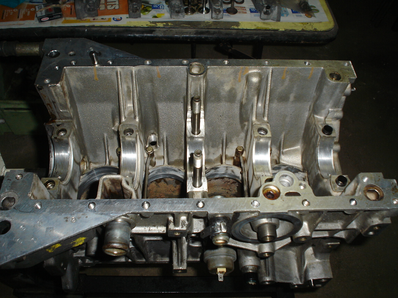

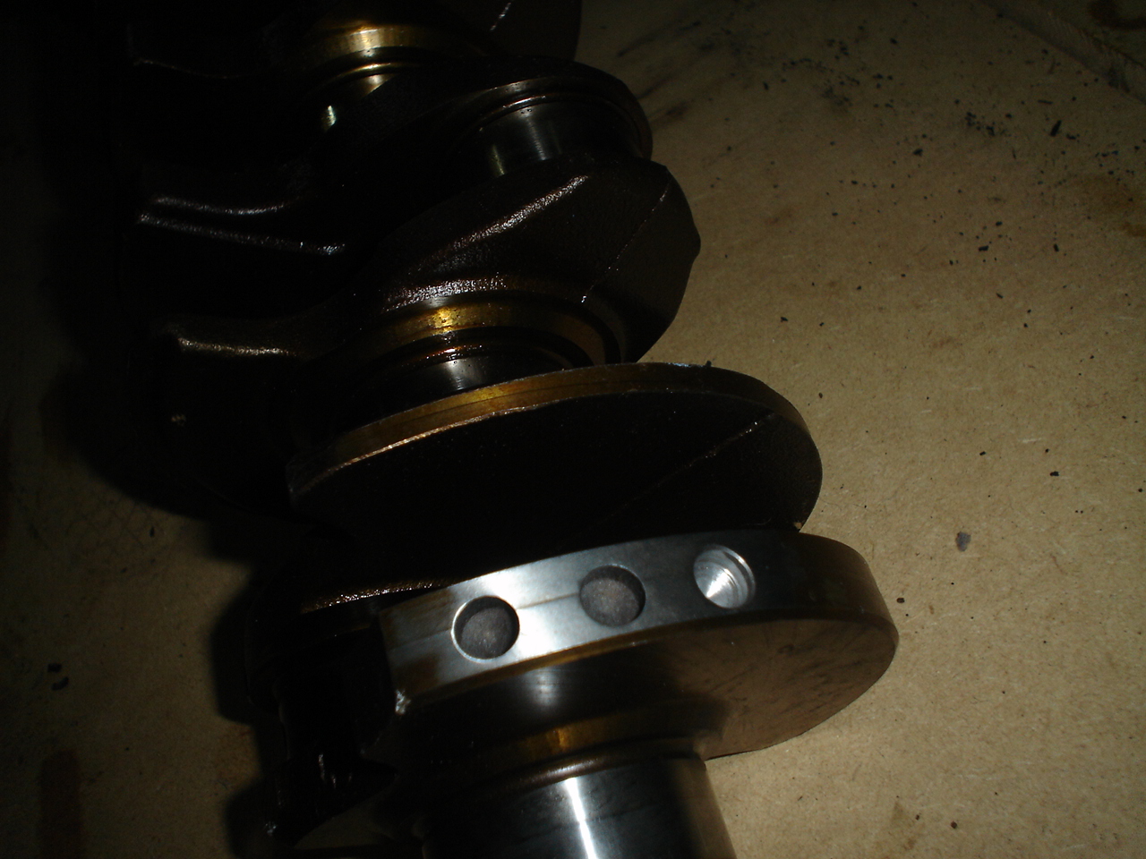

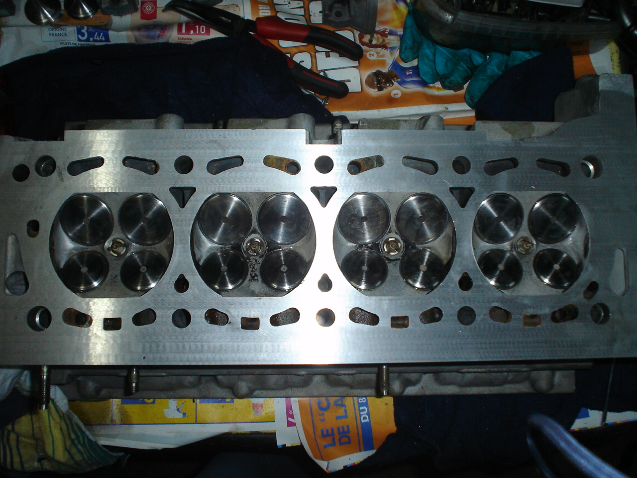

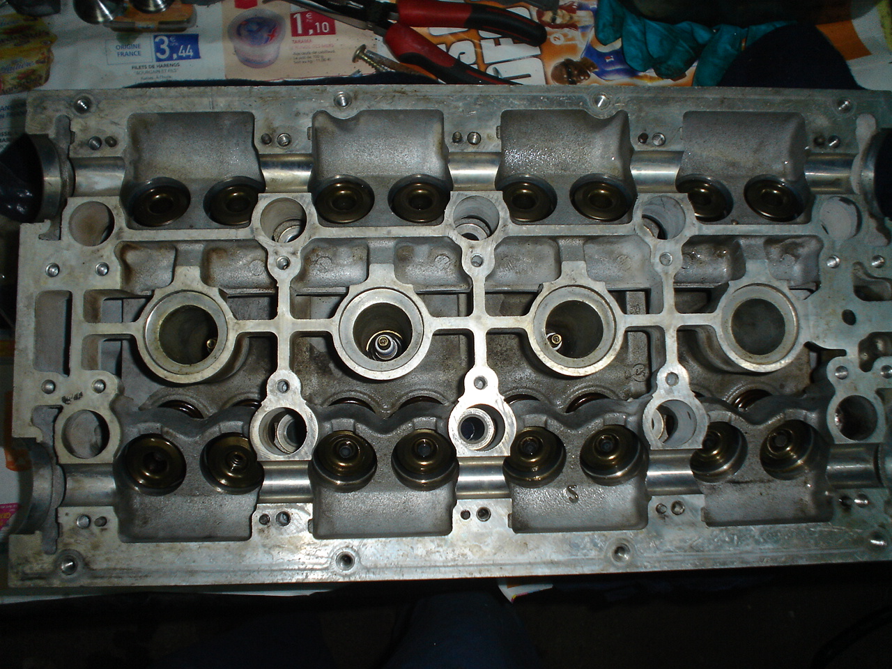

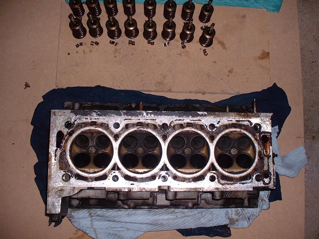

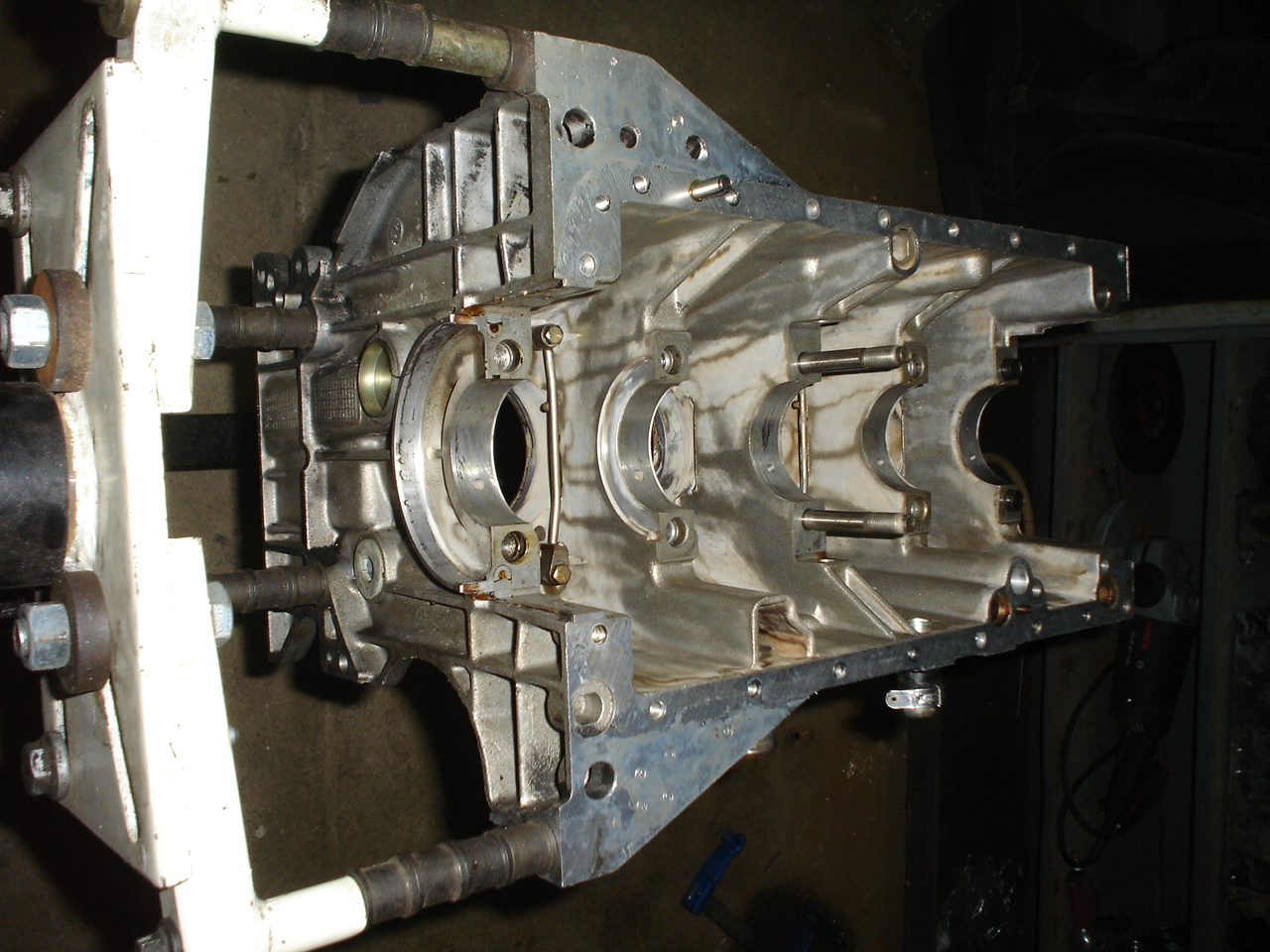

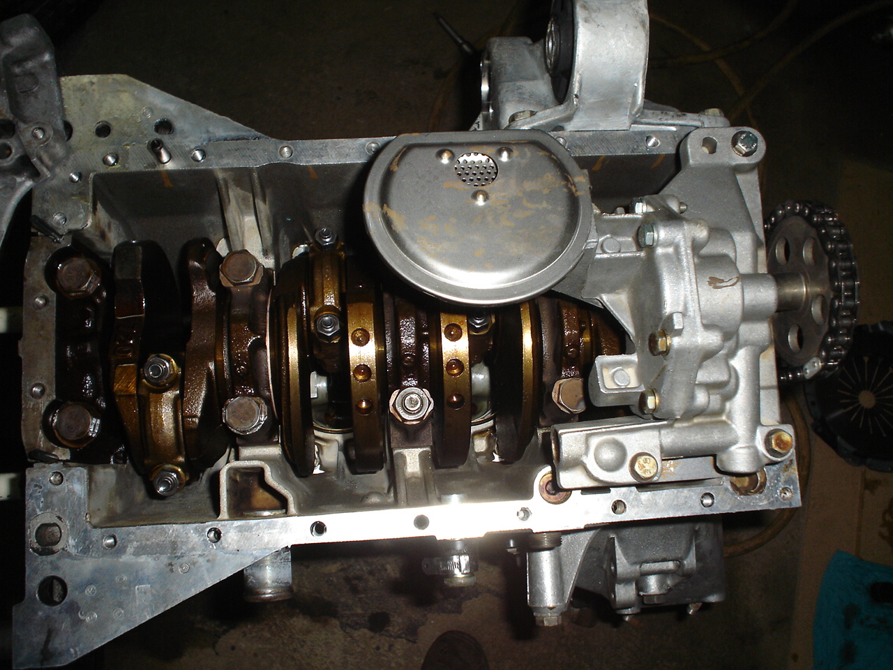

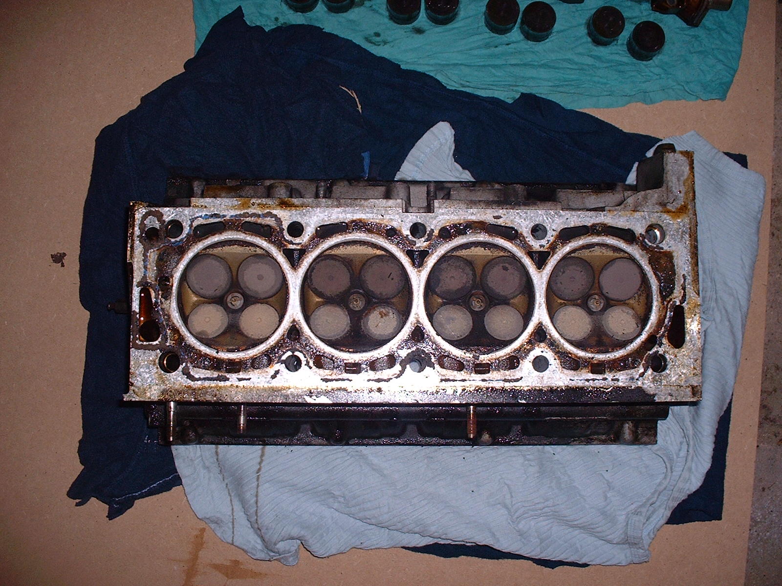

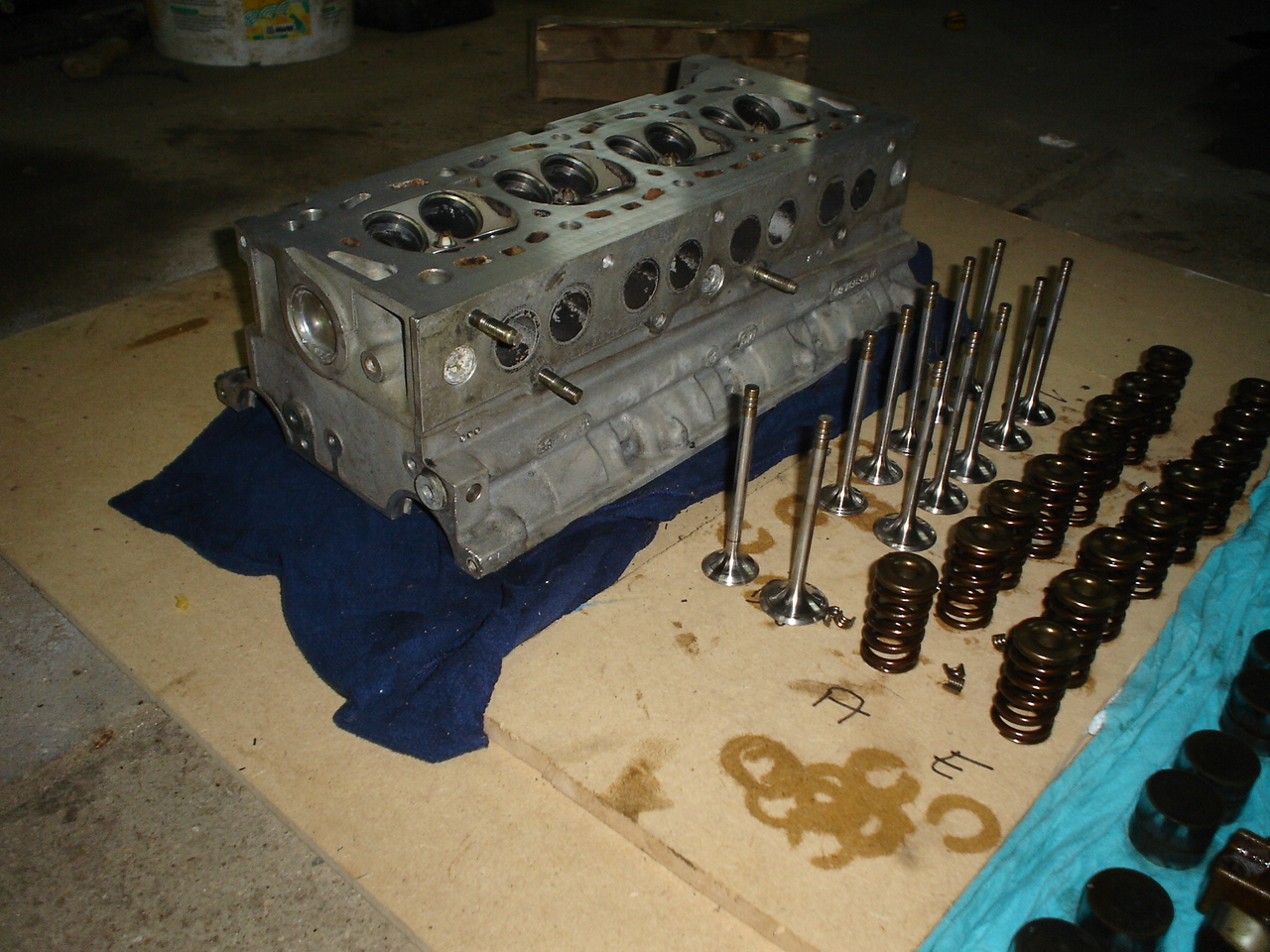

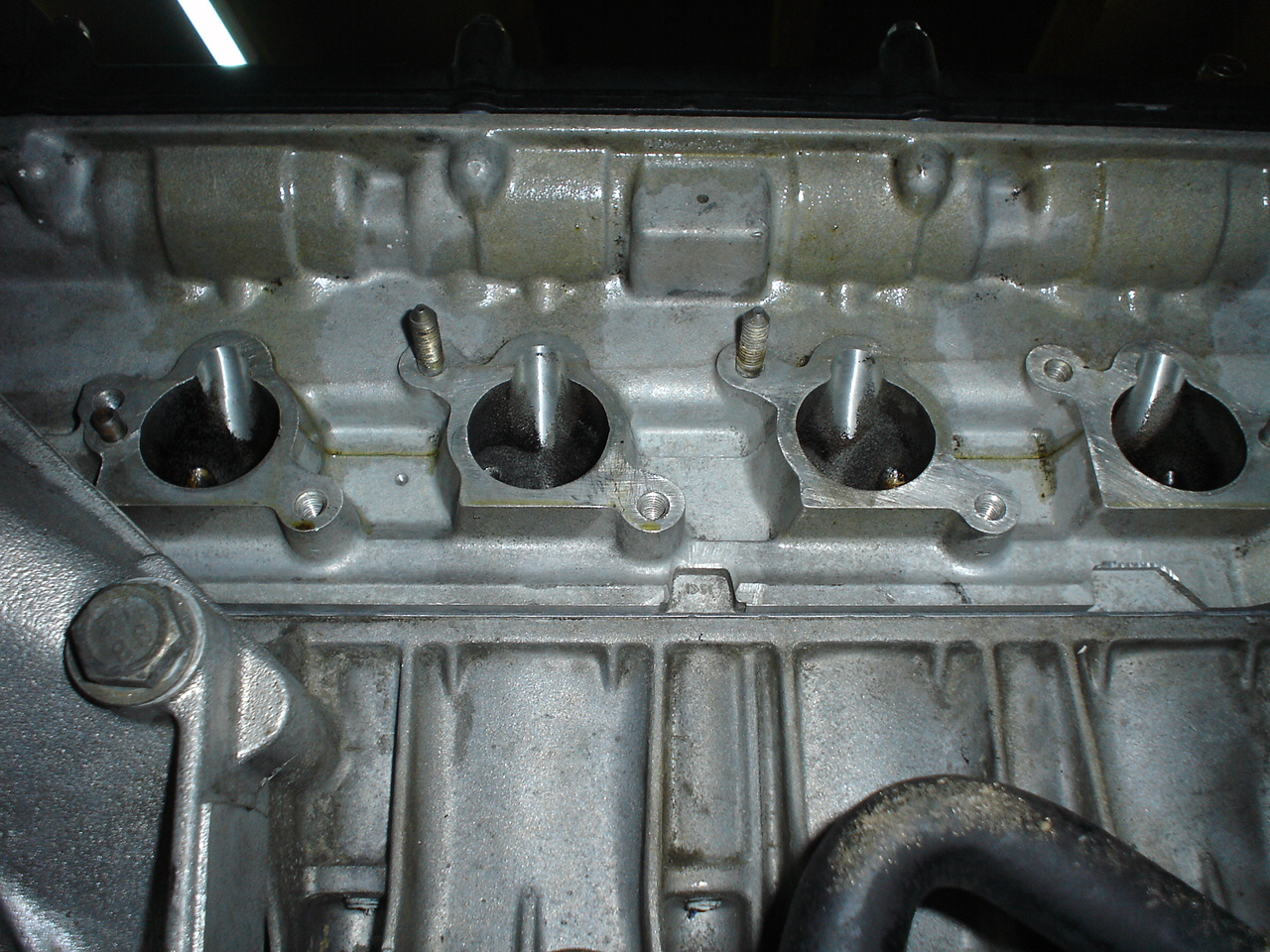

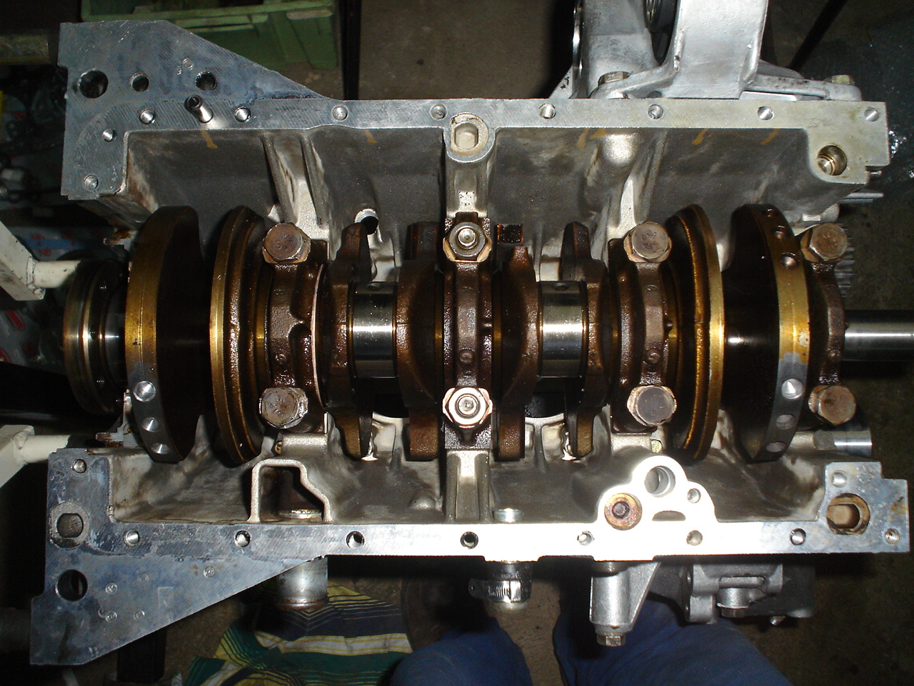

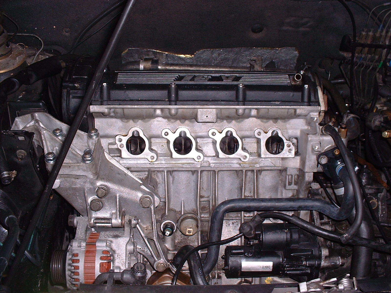

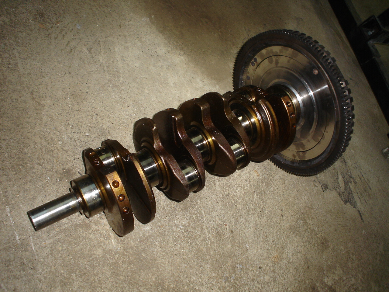

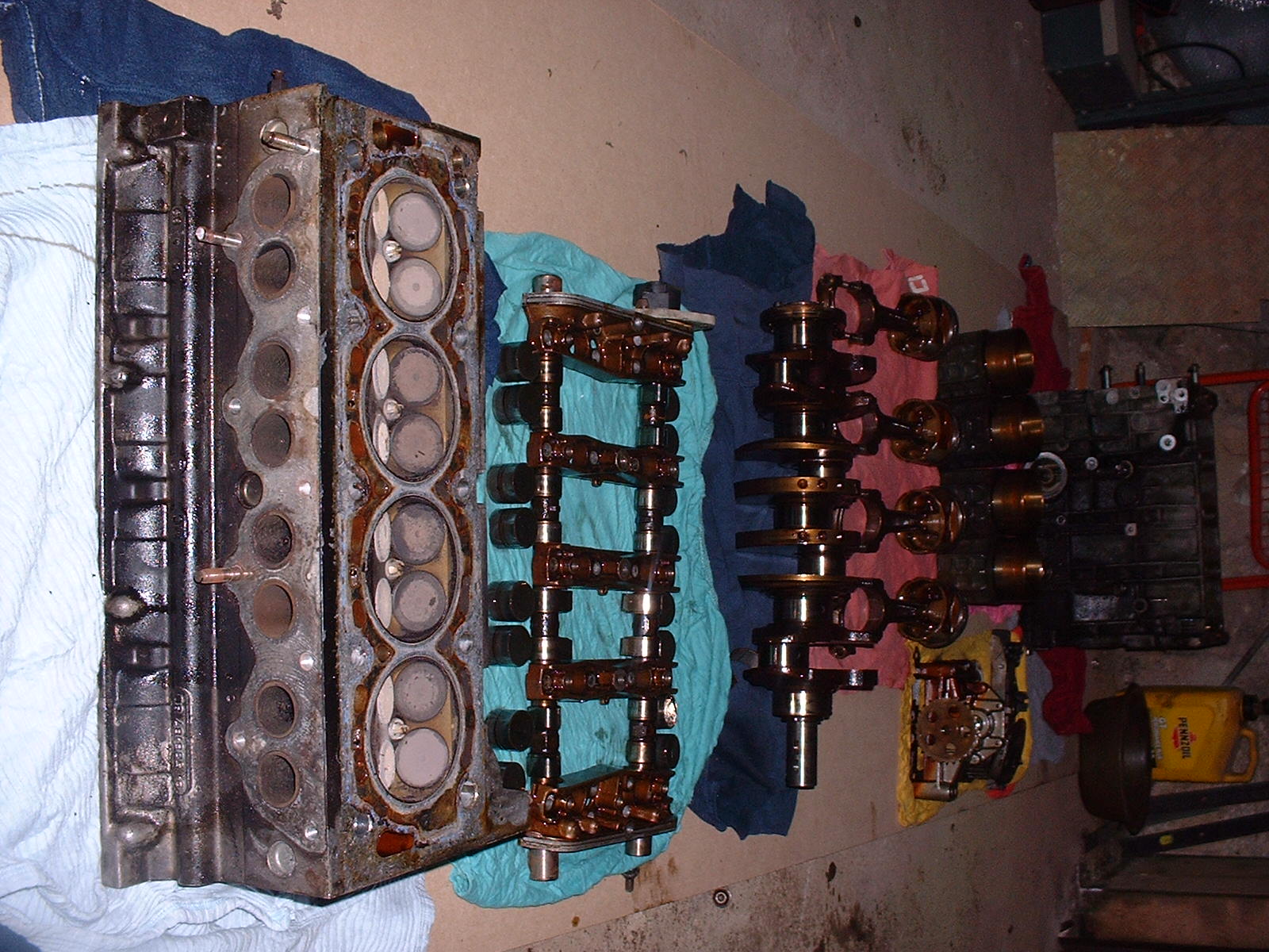

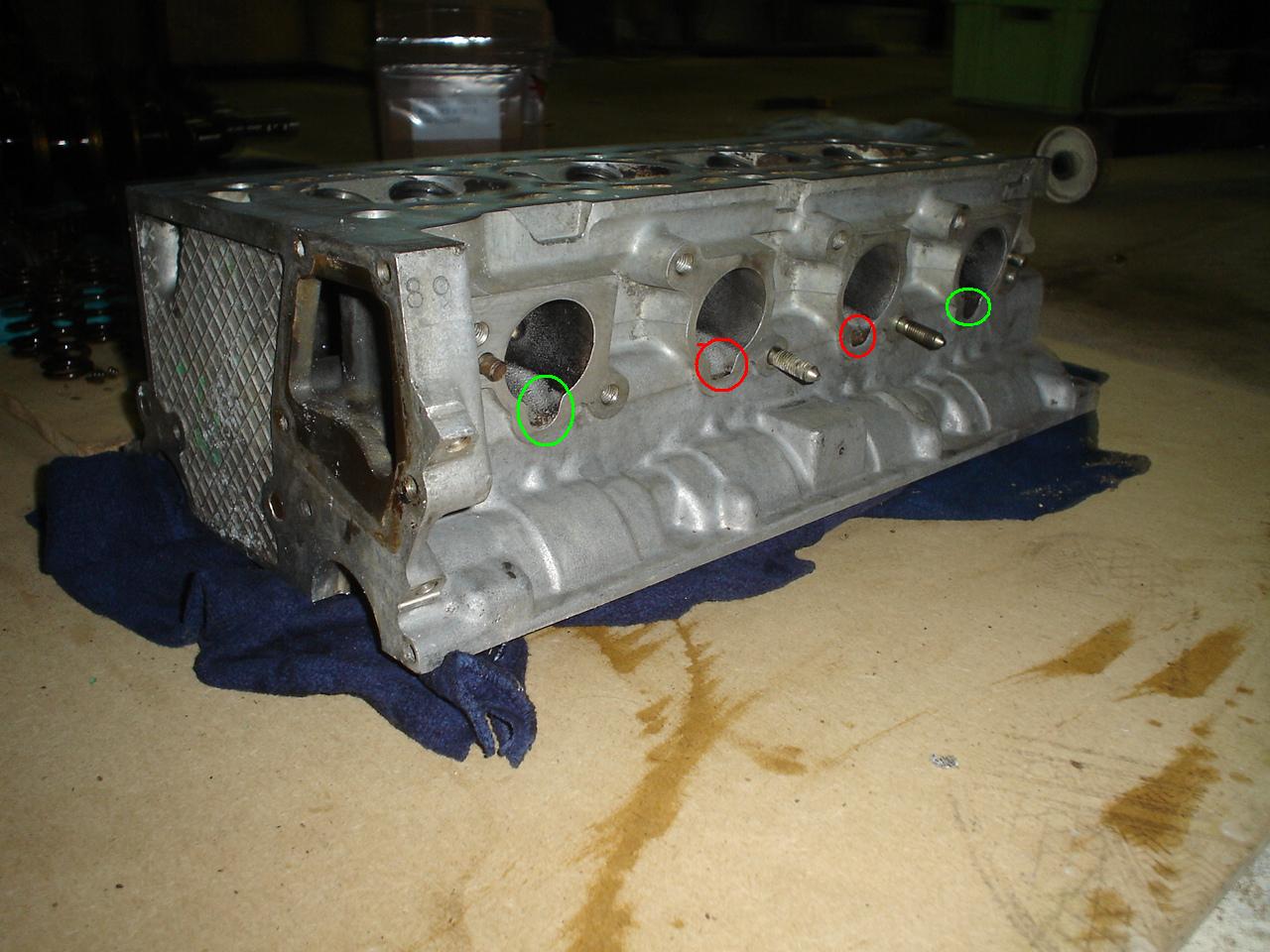

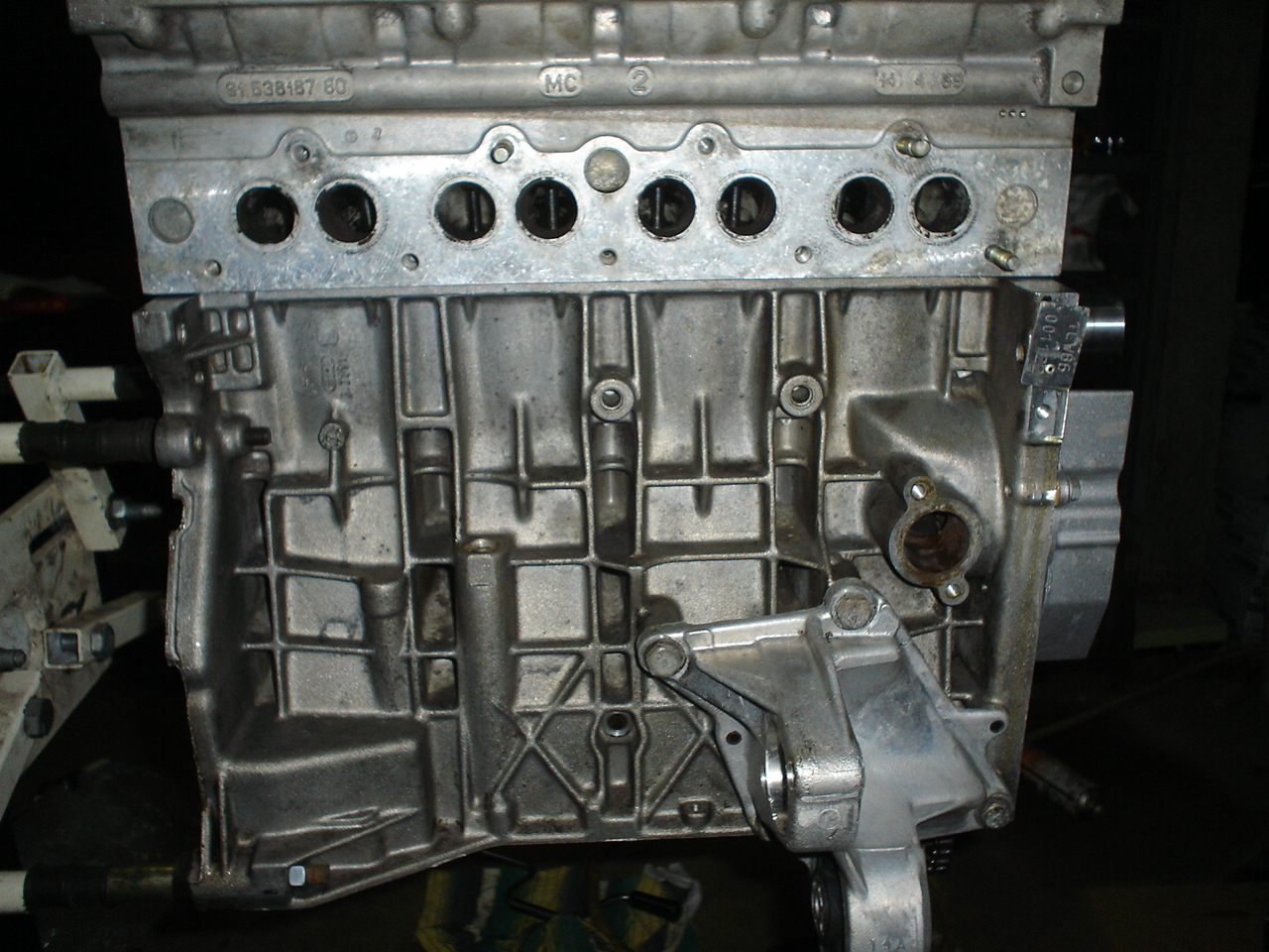

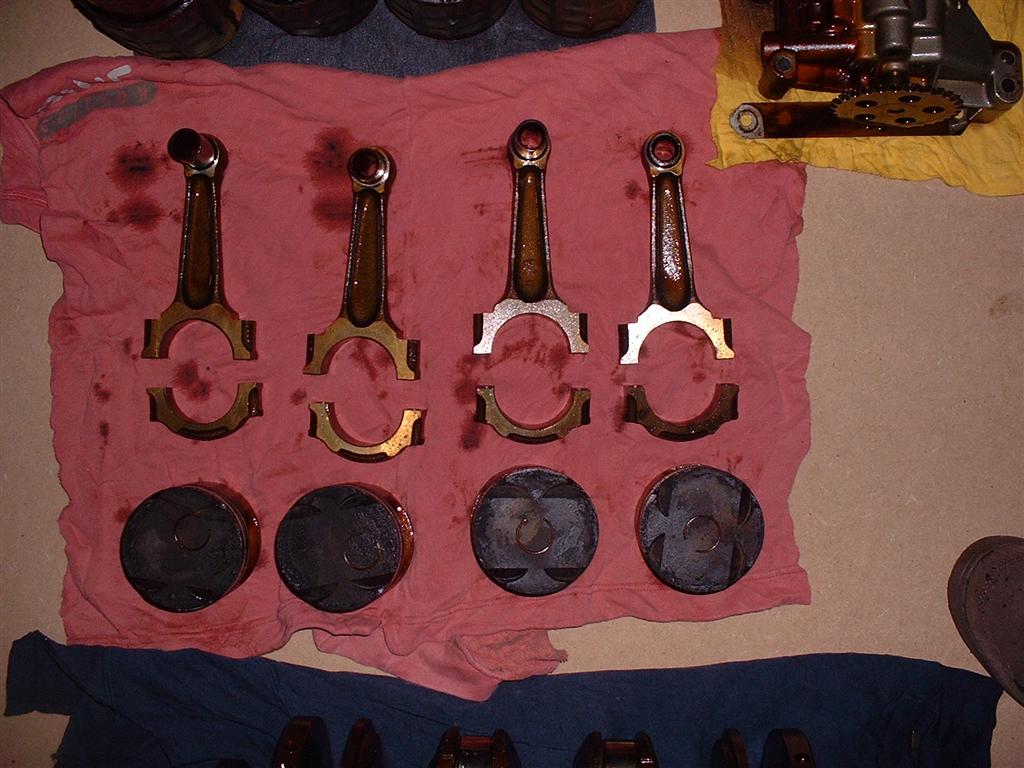

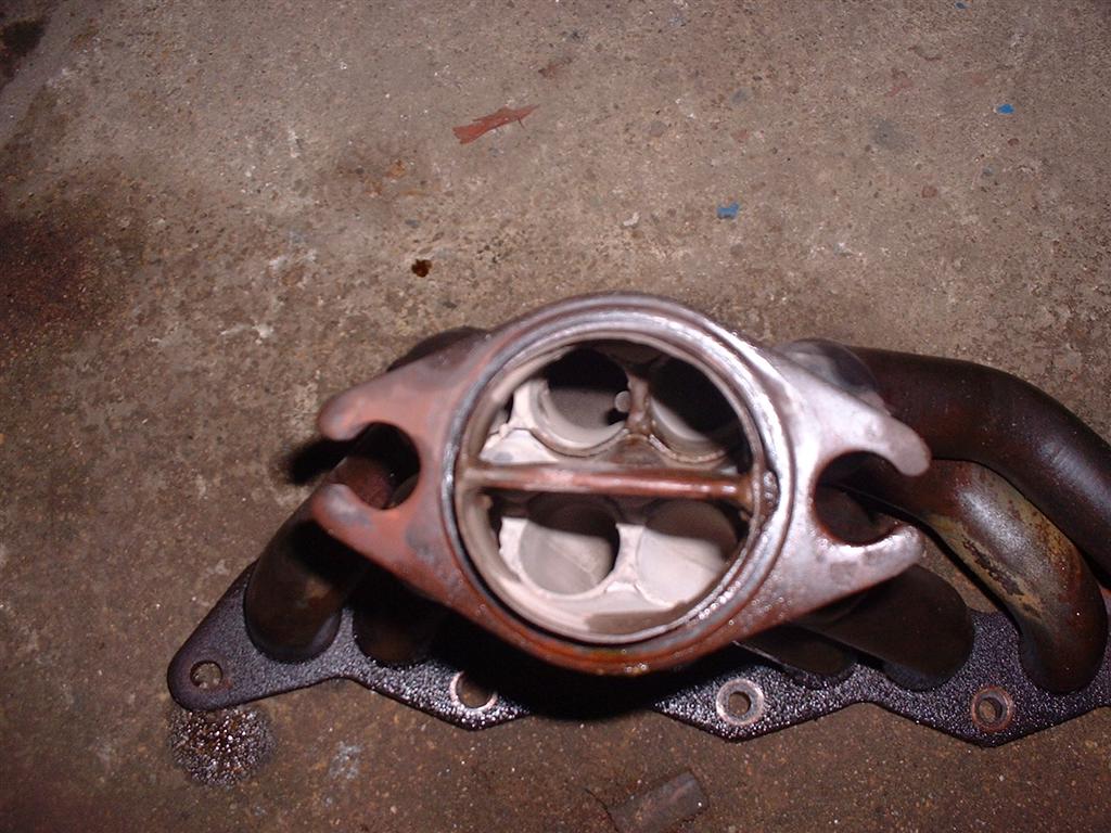

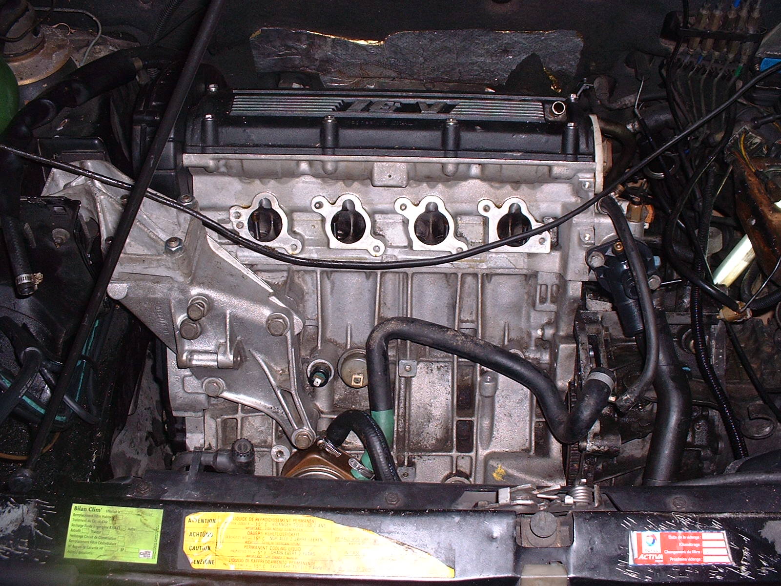

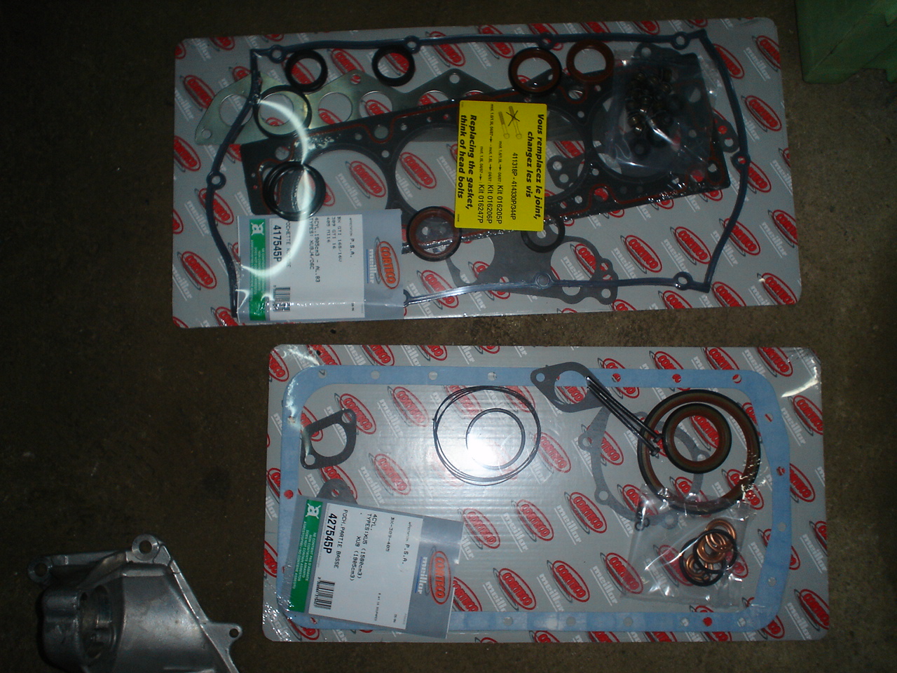

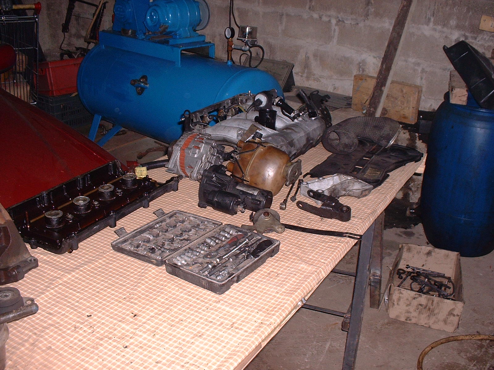

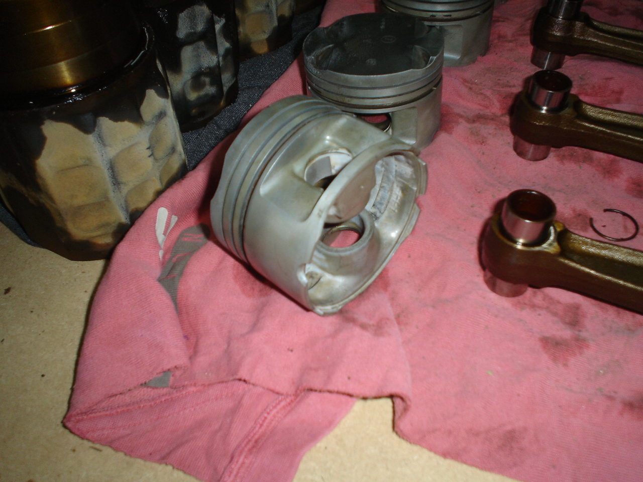

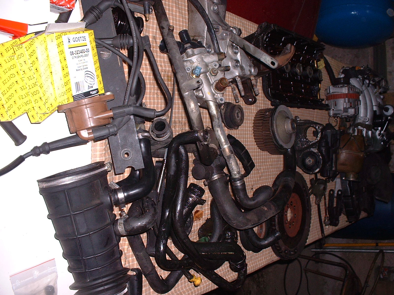

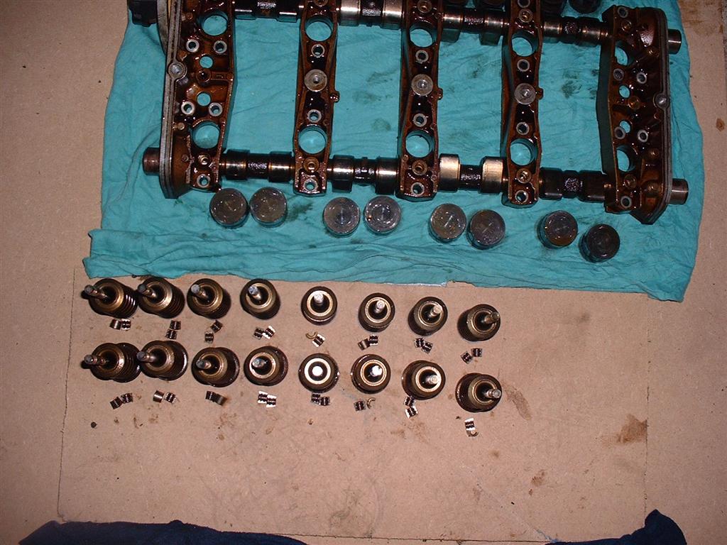

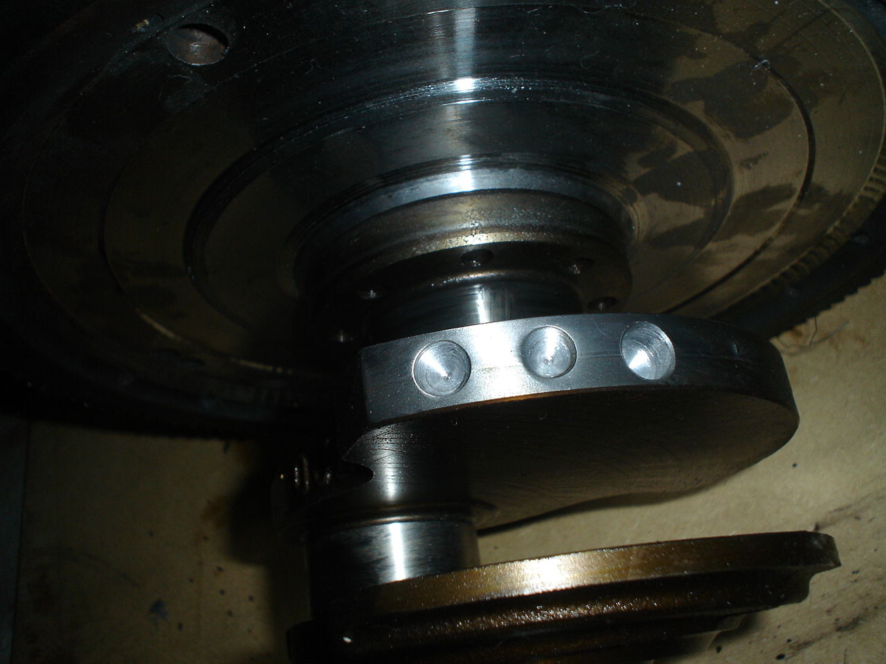

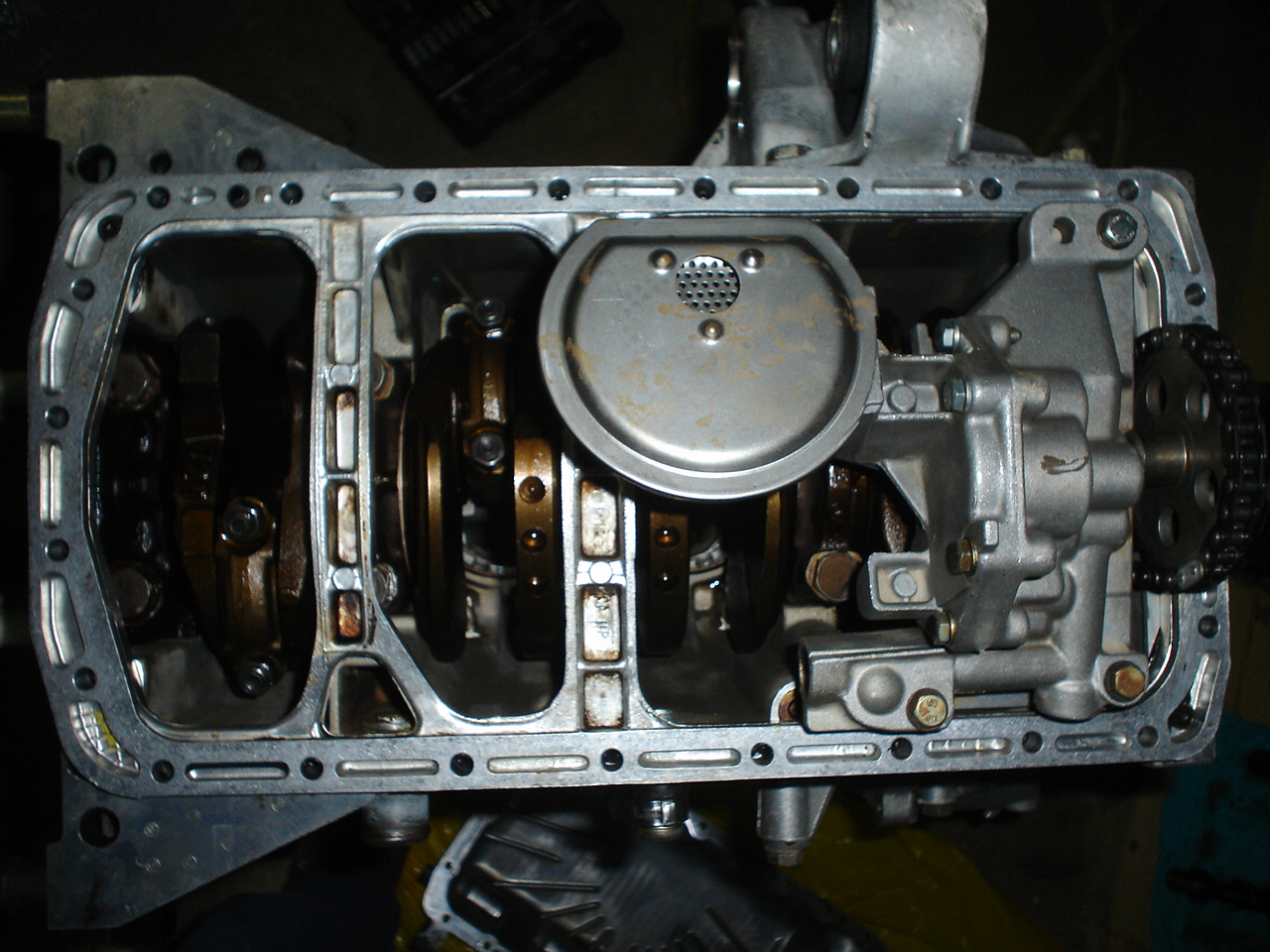

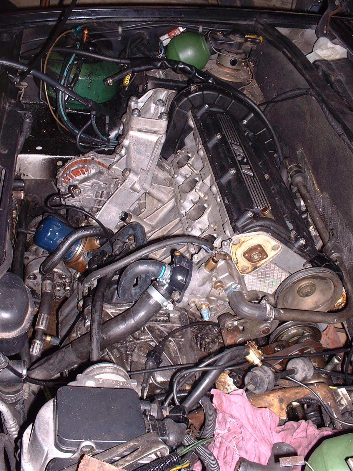

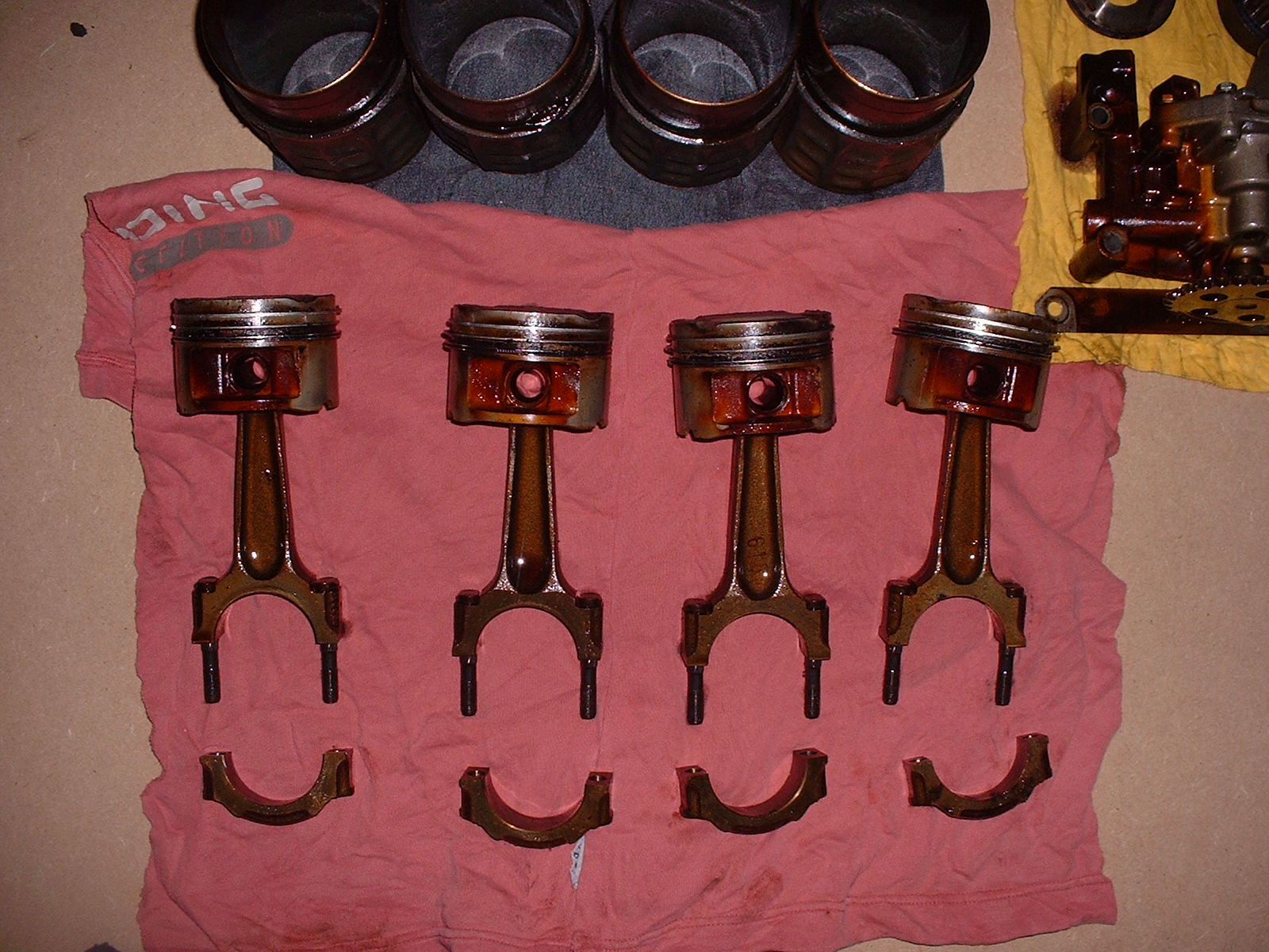

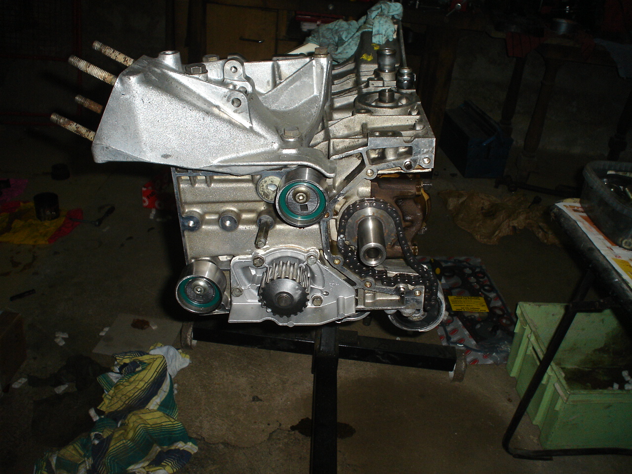

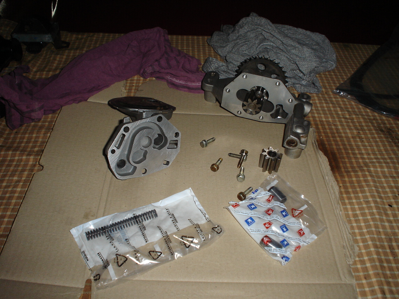

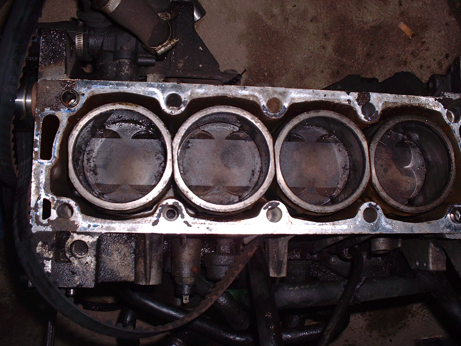

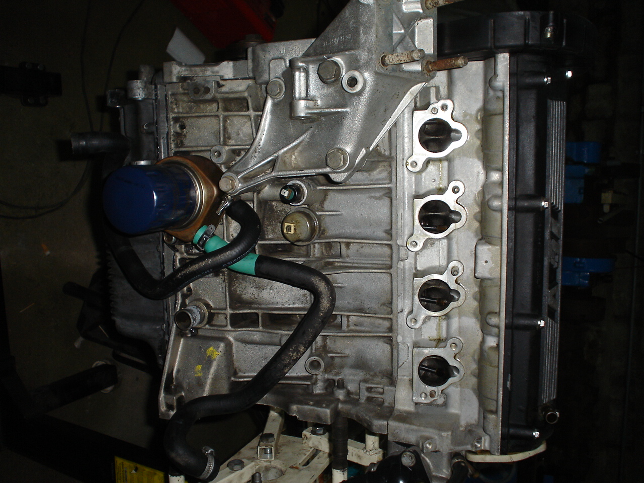

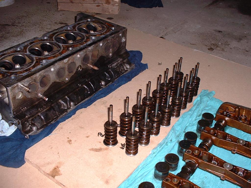

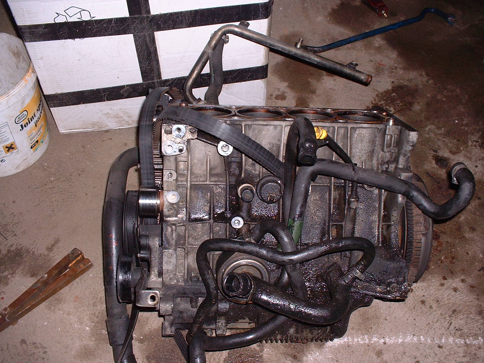

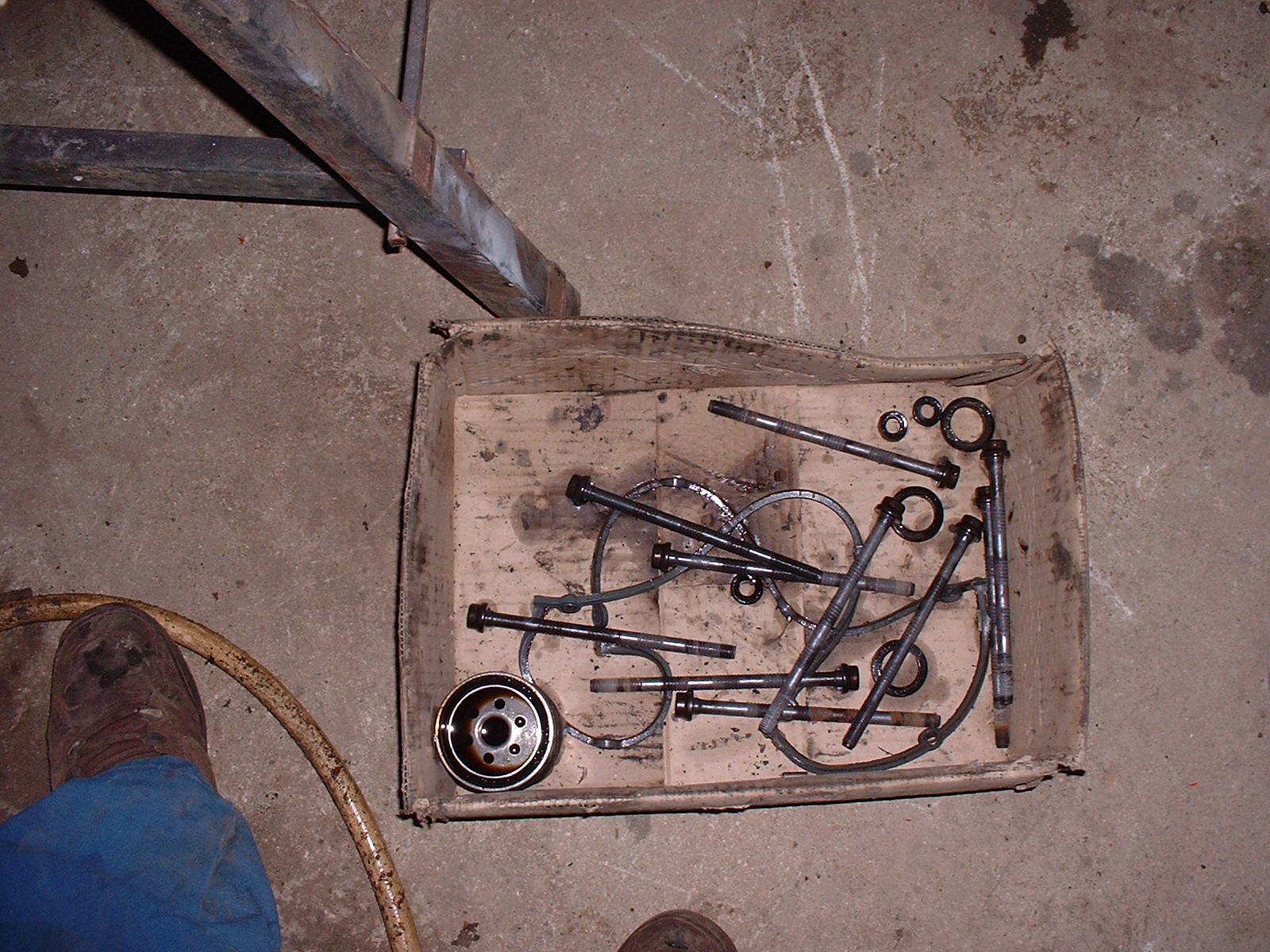

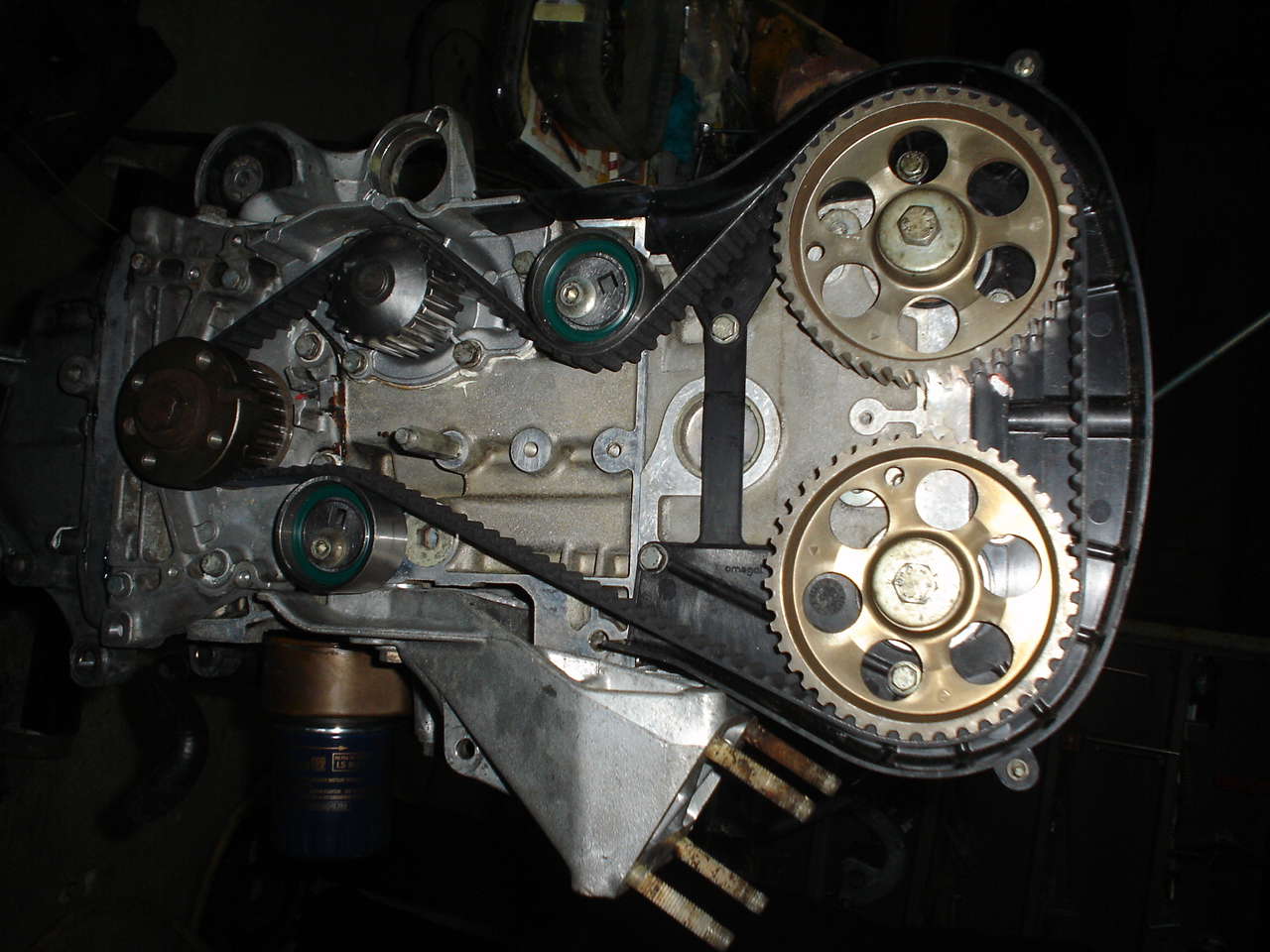

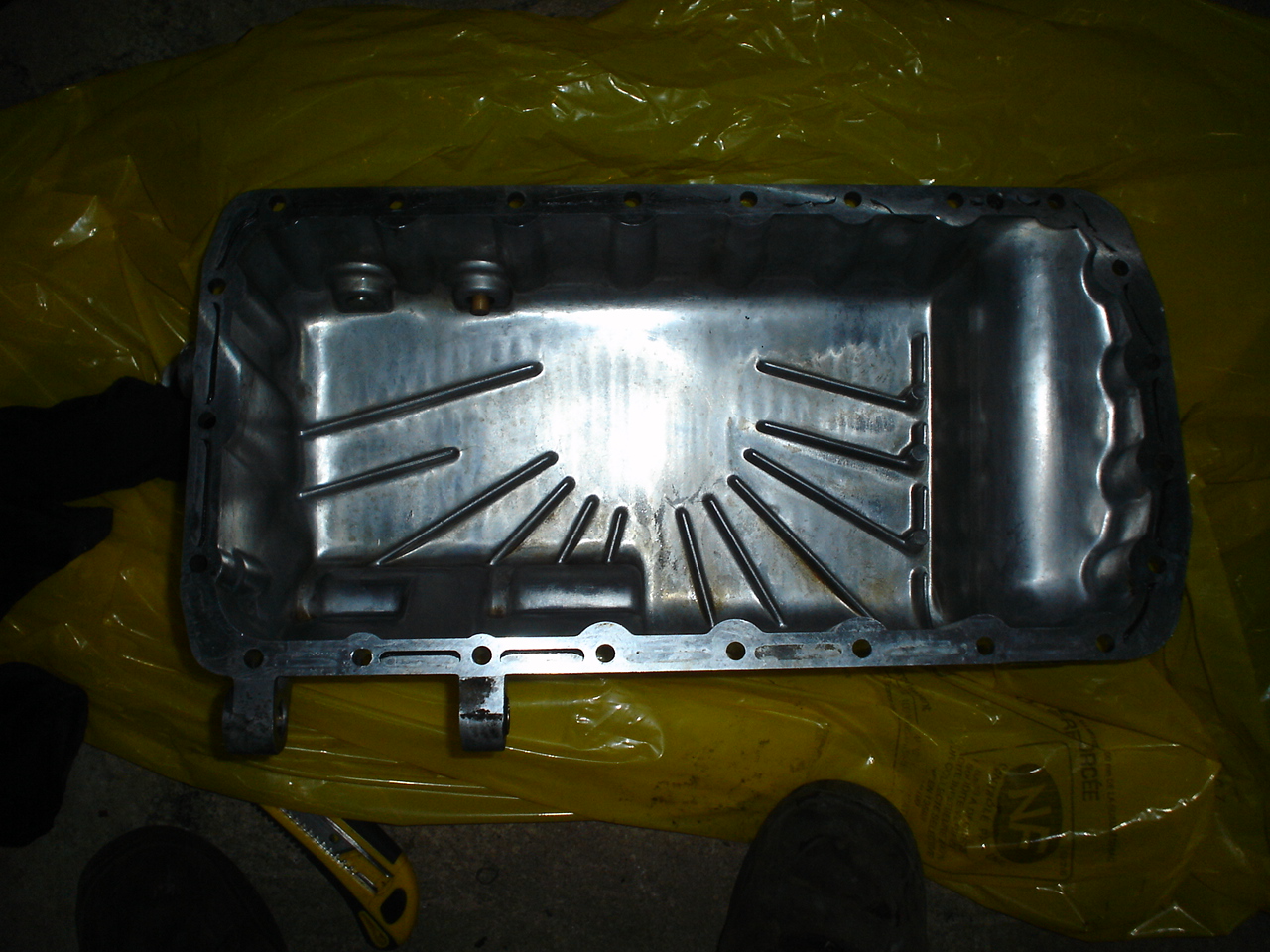

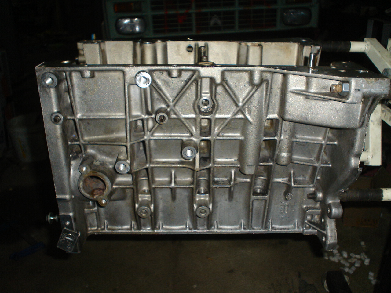

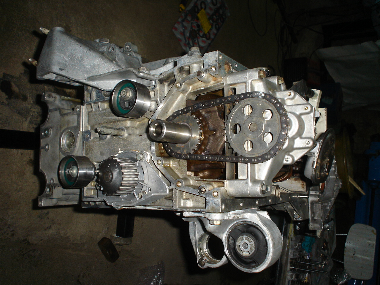

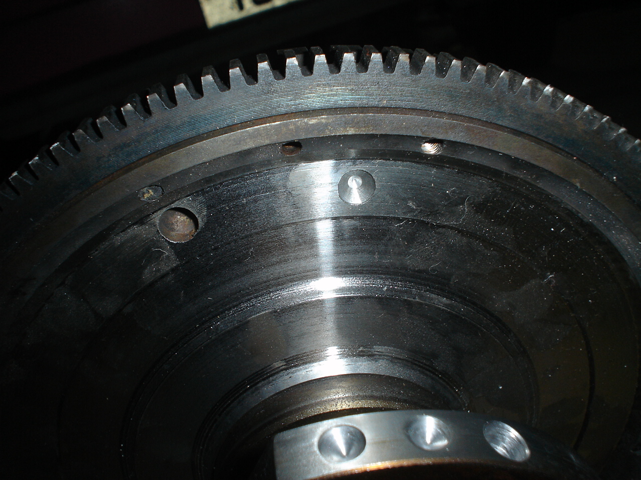

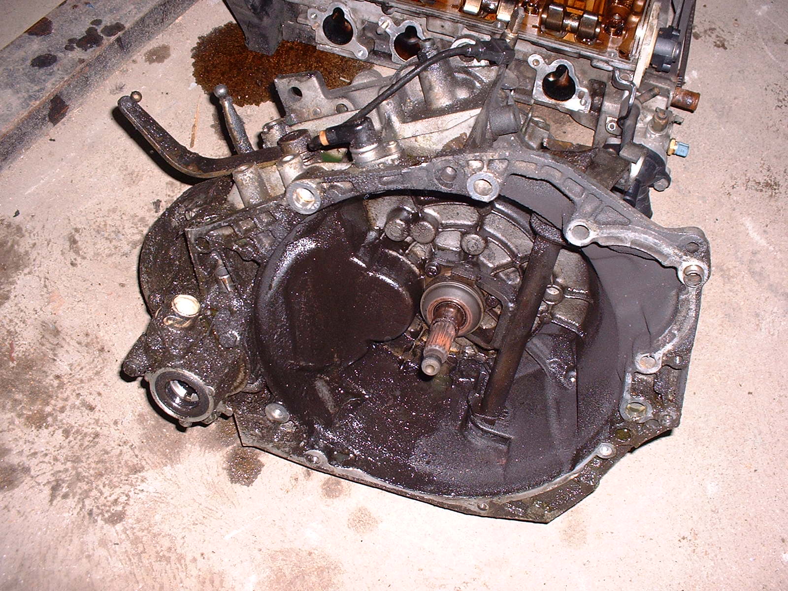

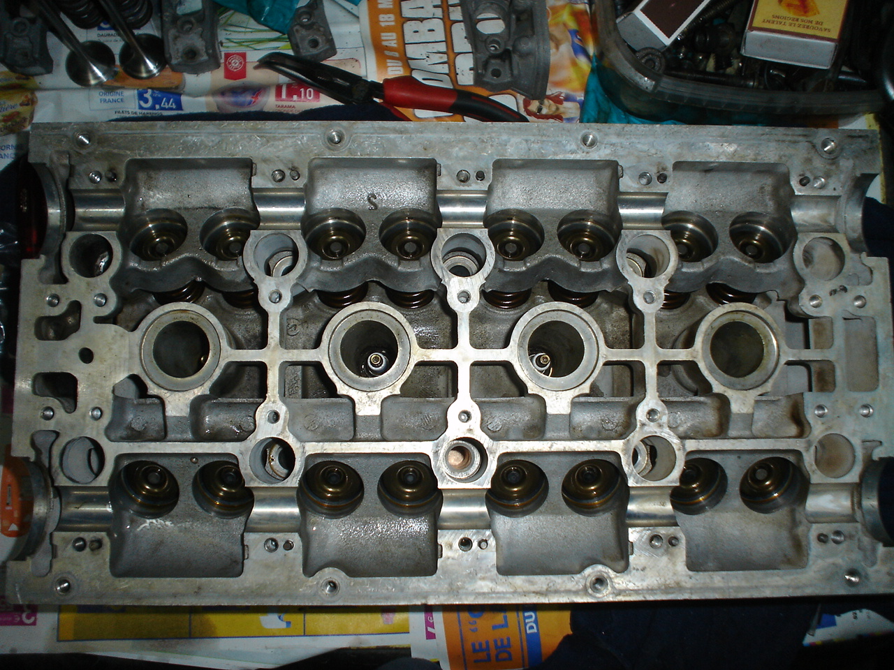

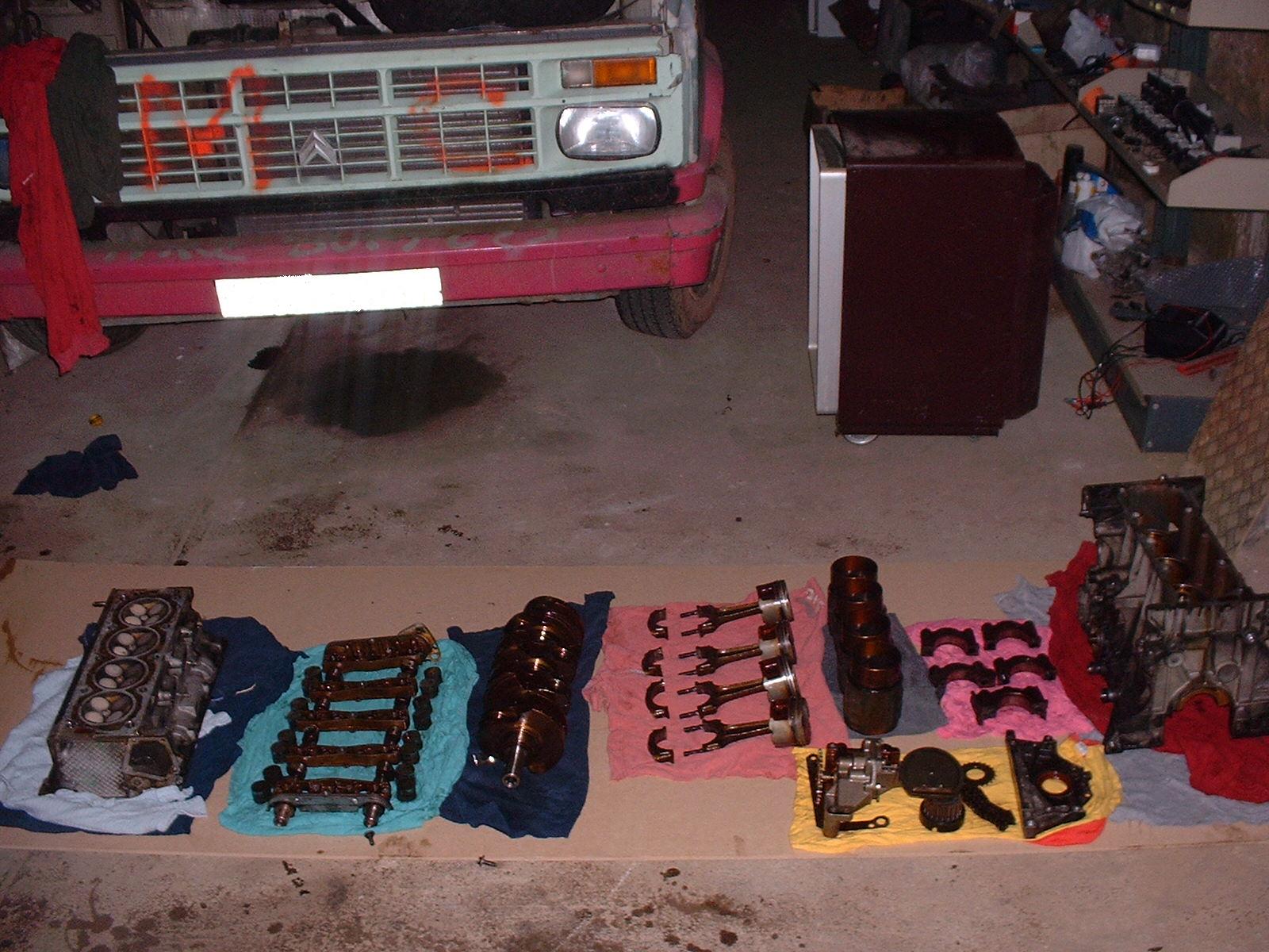

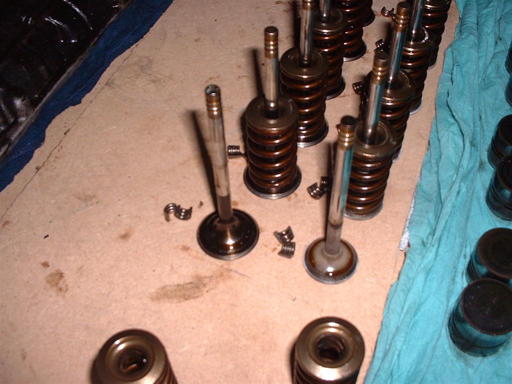

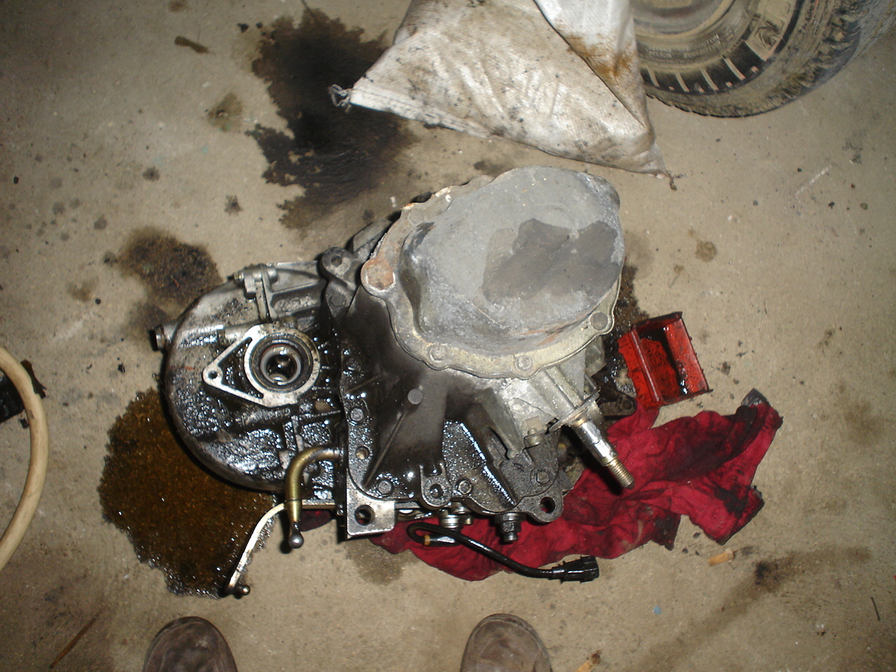

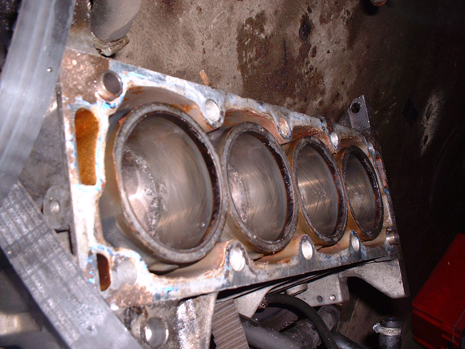

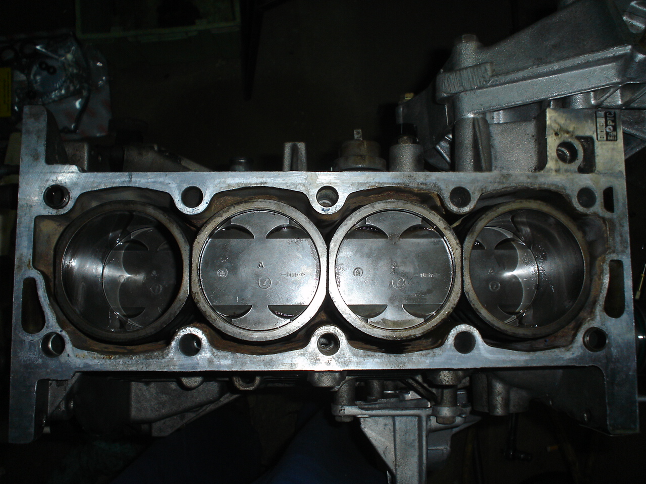

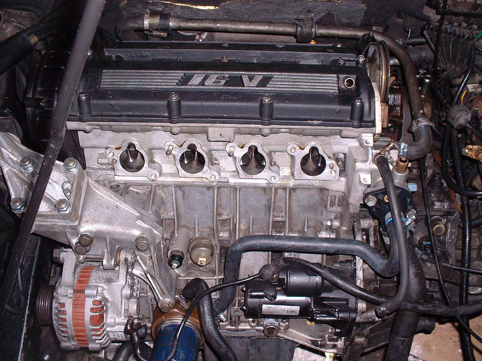

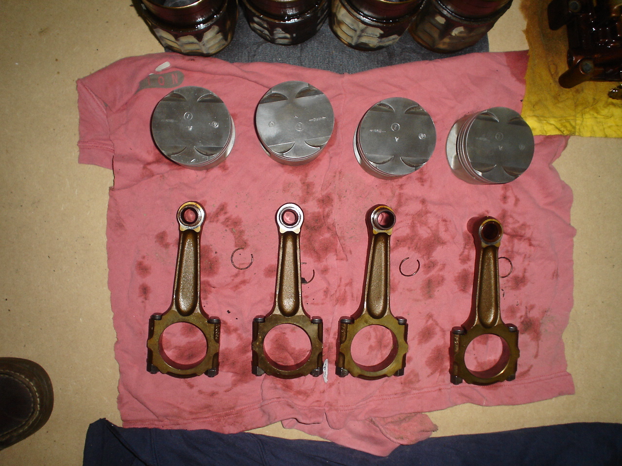

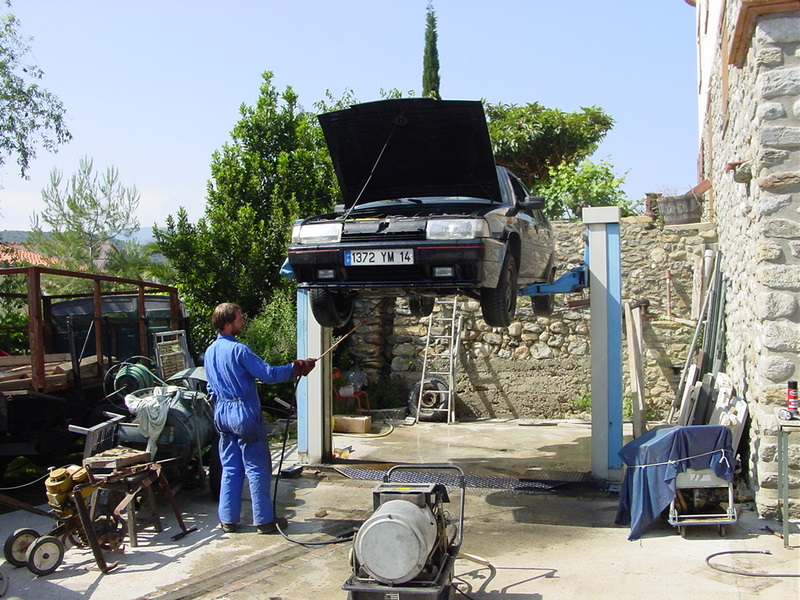

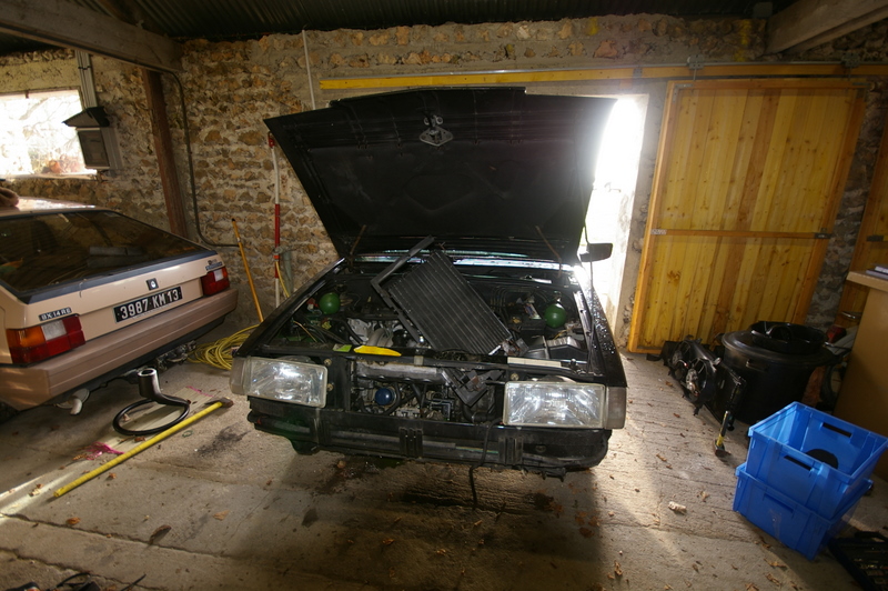

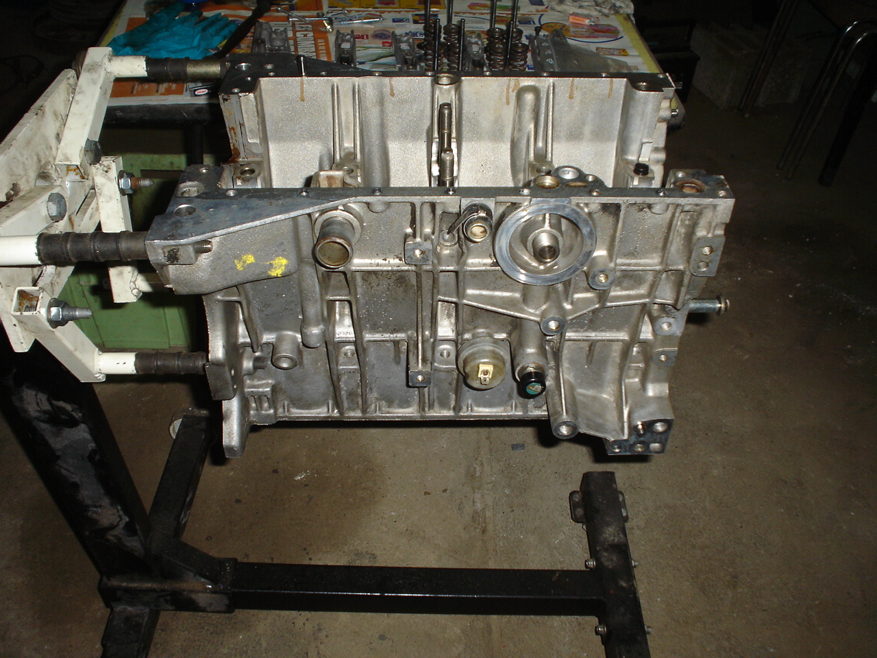

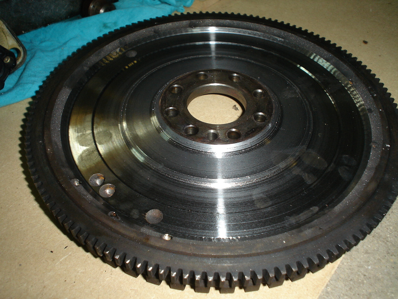

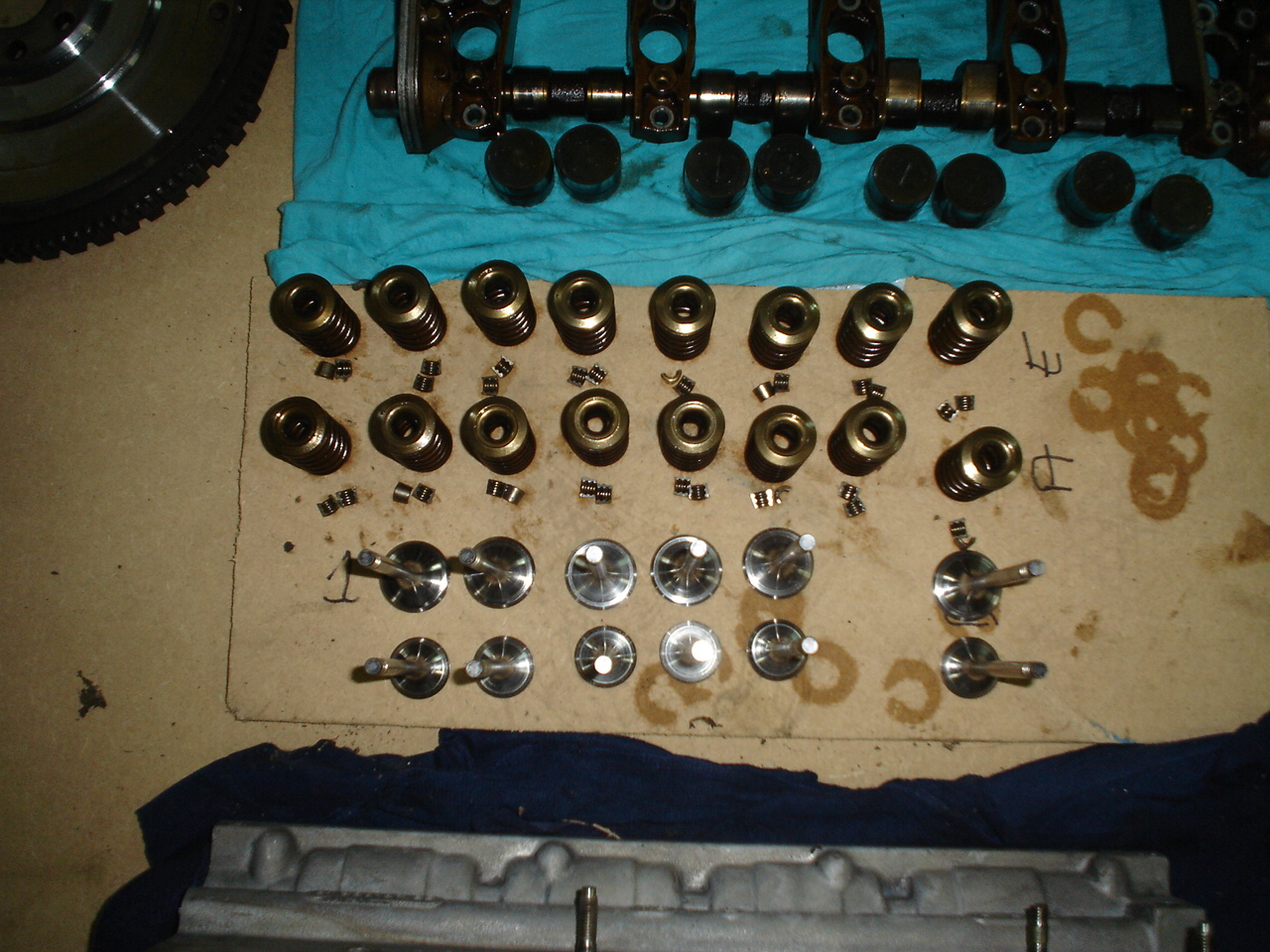

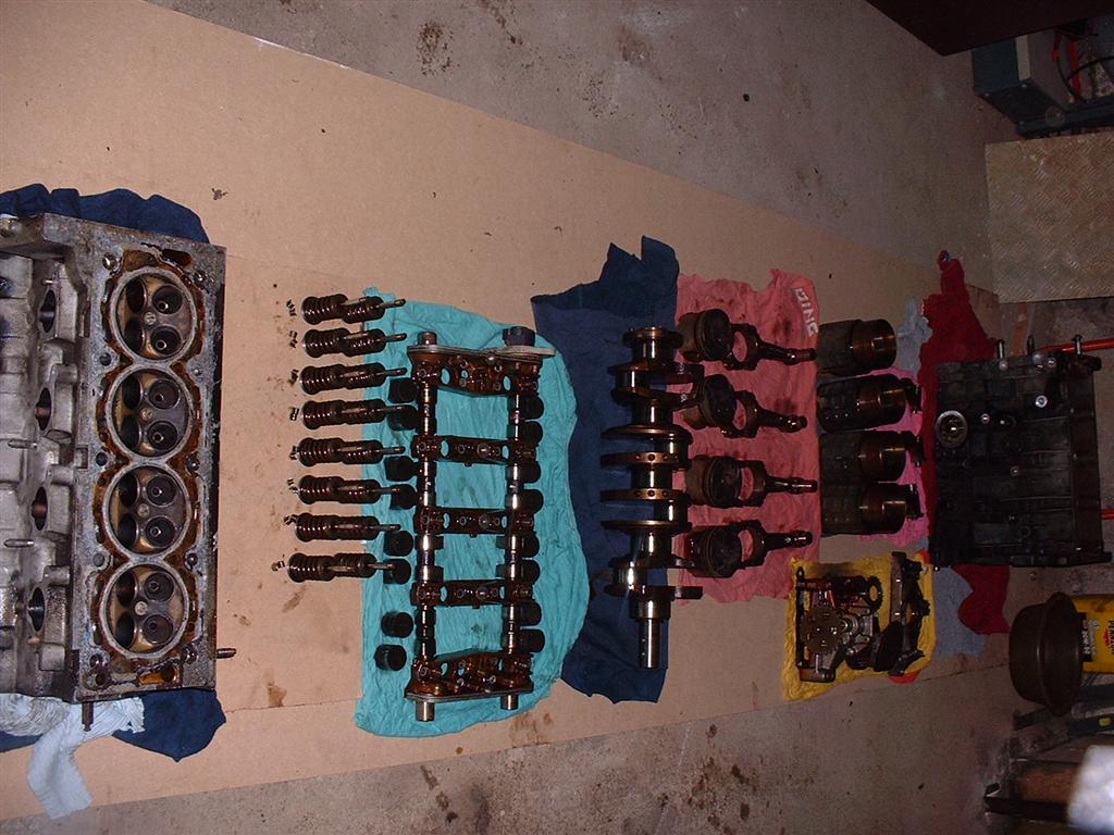

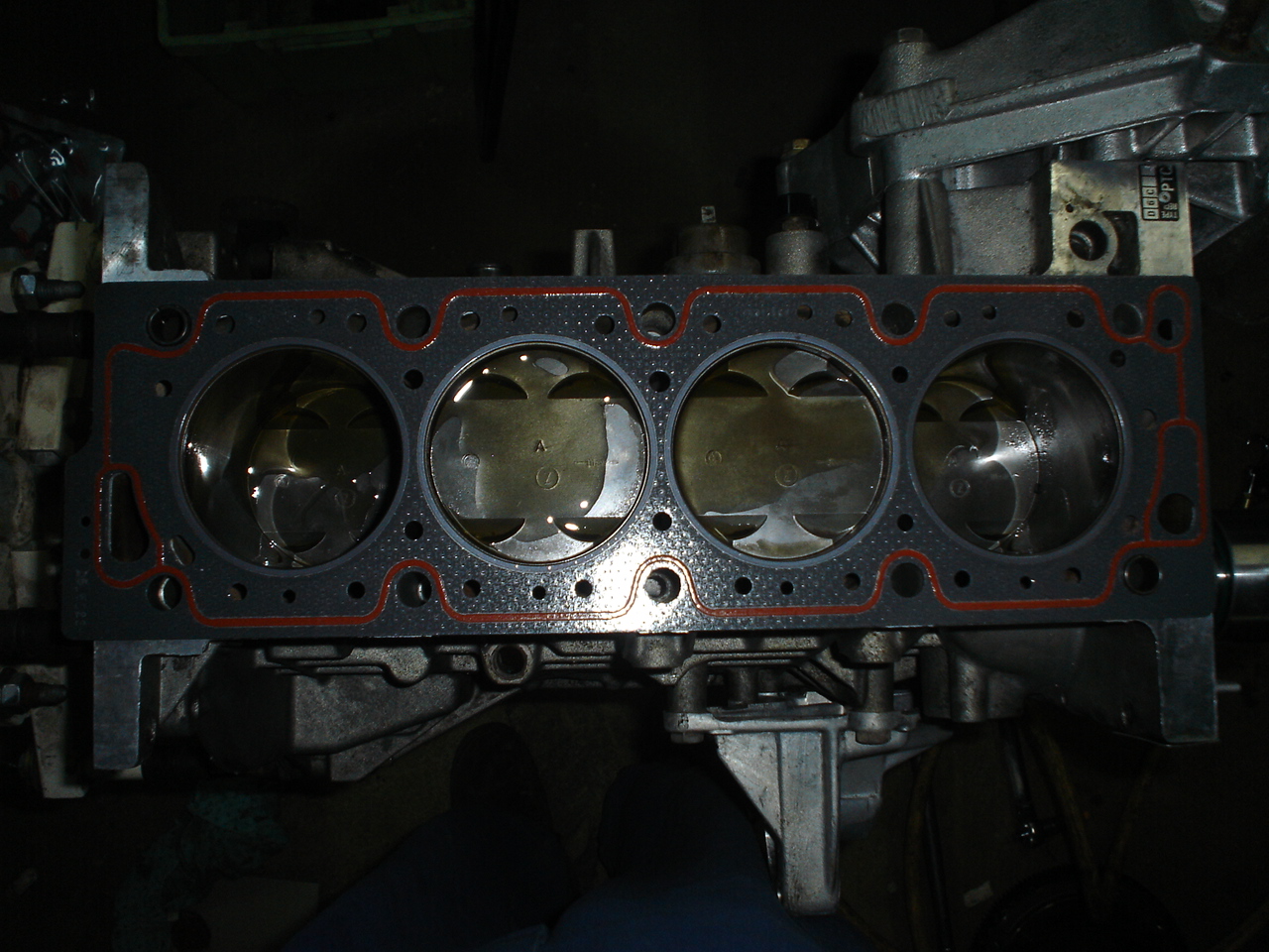

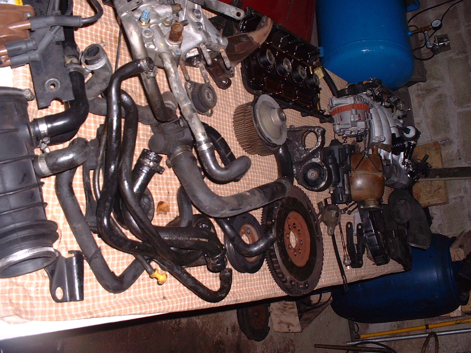

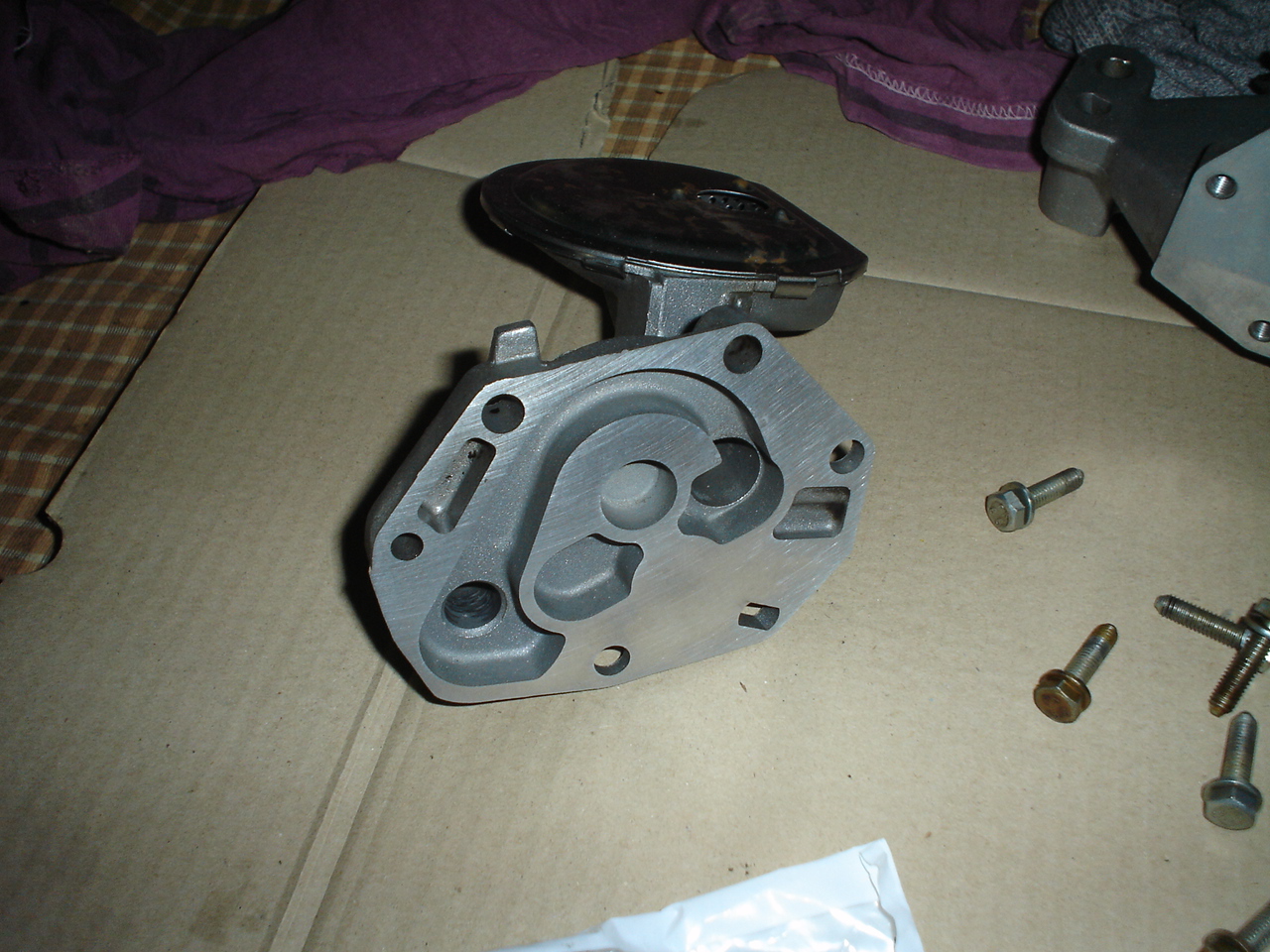

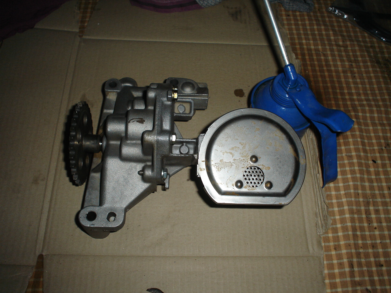

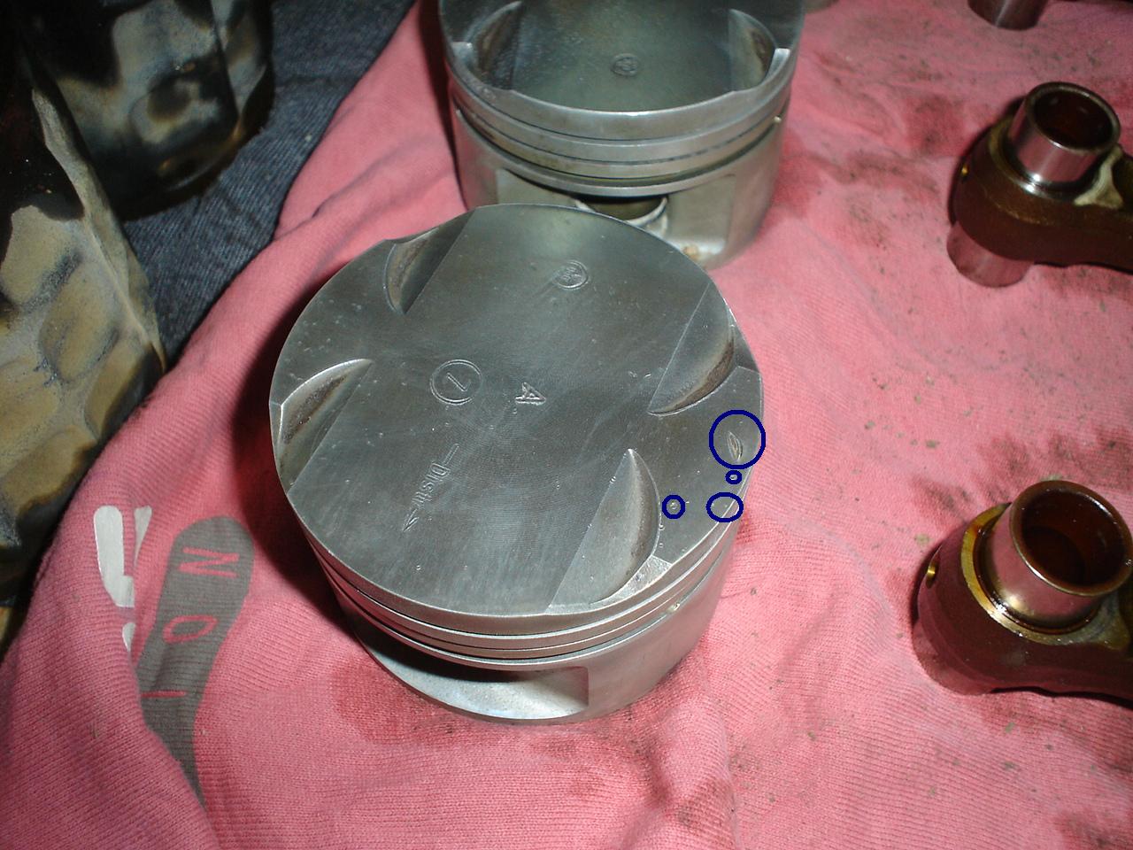

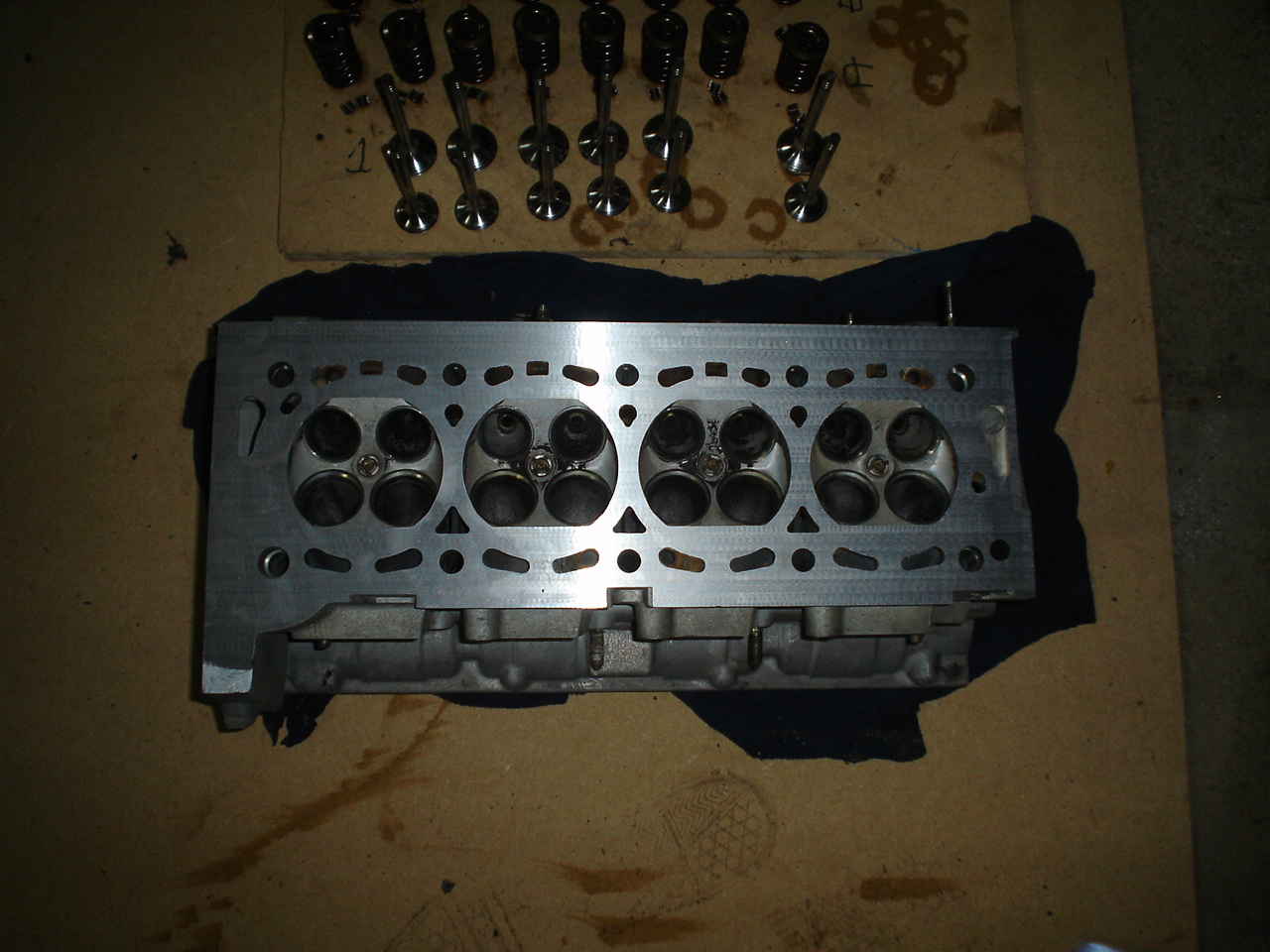

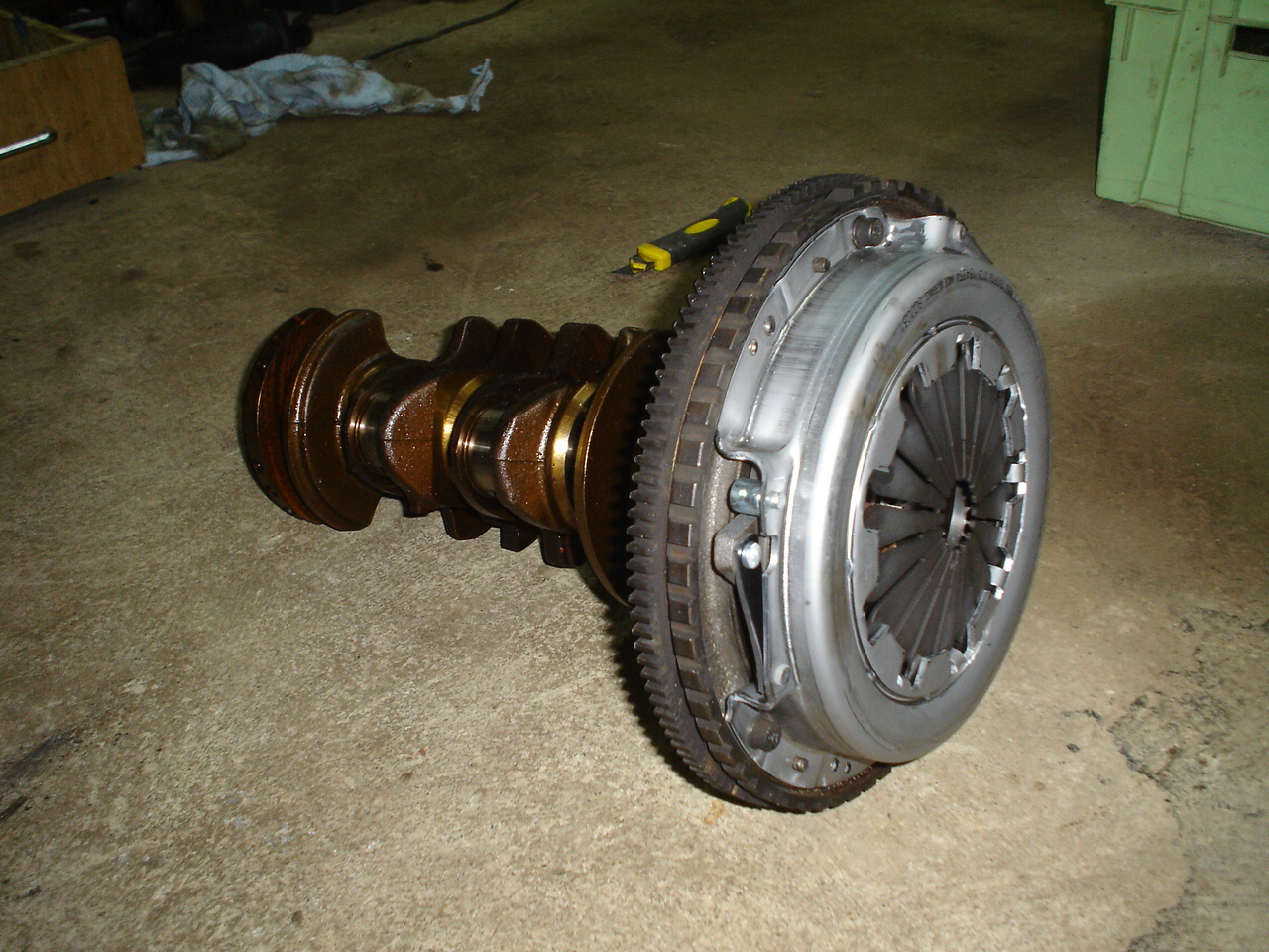

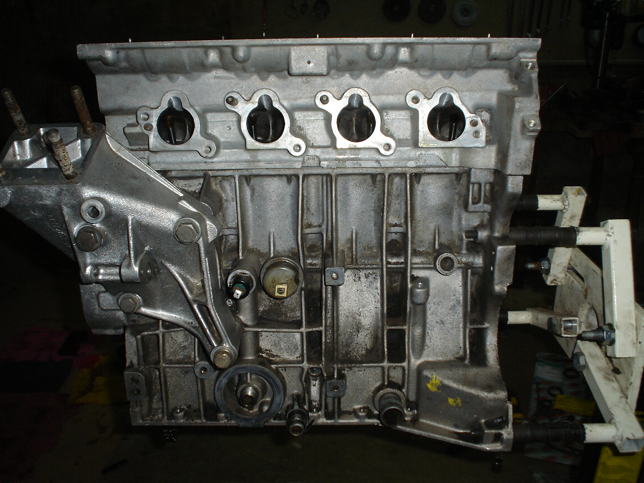

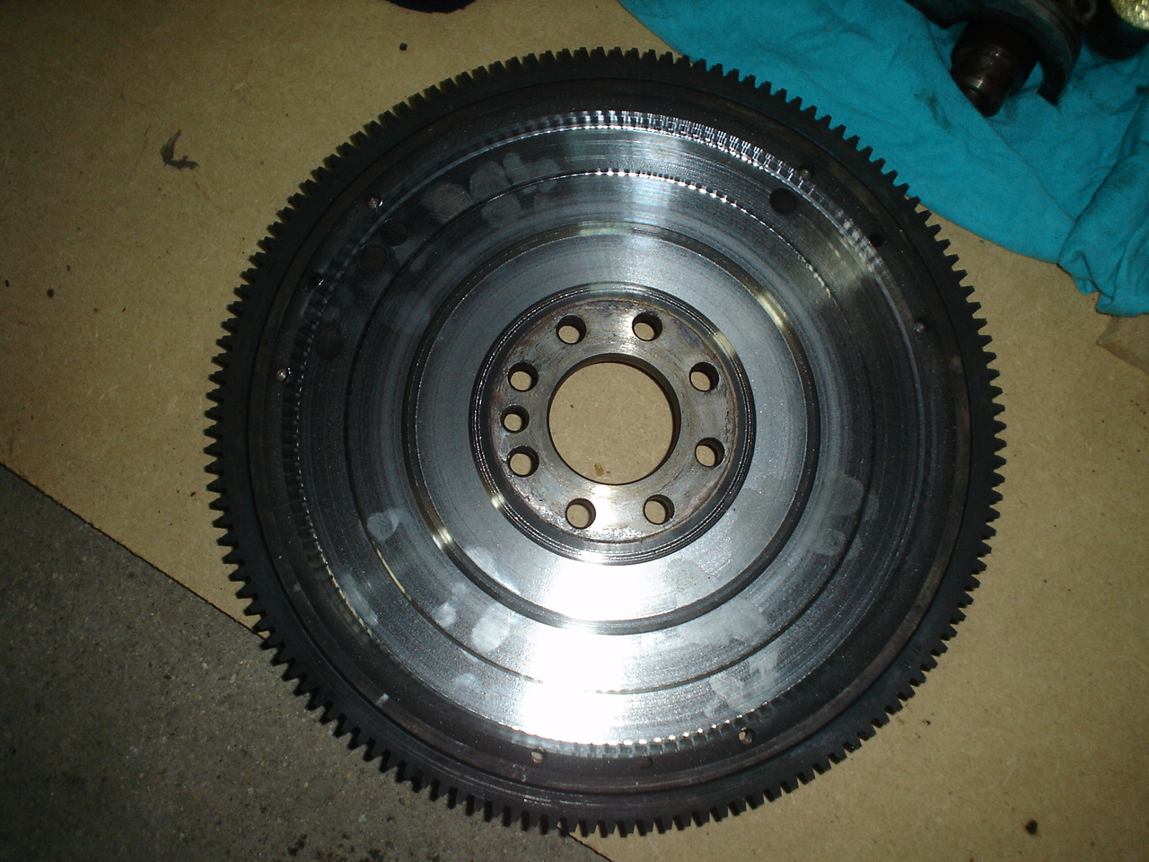

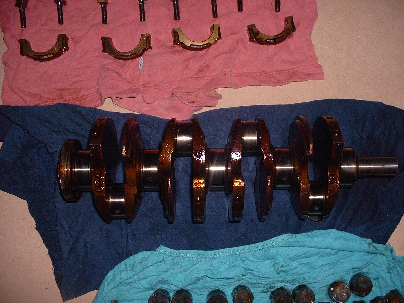

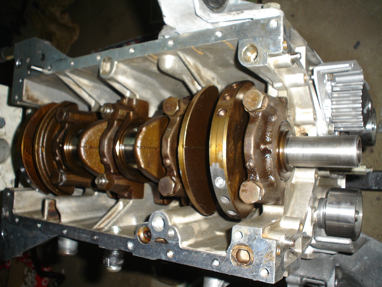

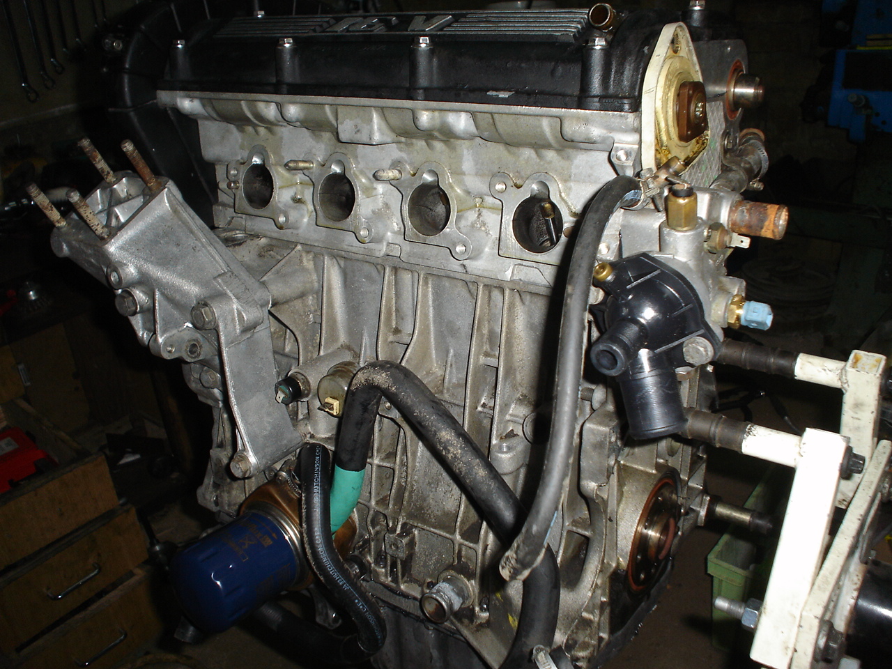

Et là, une grande idée me prend : "Mais pourquoi ne ferai-je pas refaire le moteur ?"
Ben oui après tout, il bouffe un peu d'huile et émet quelques bouffées d'huile à la déccélération, il n'a plus beaucoup de niaque en bas, c'est une vraie friteuse tellement y'a d'huile partout, et j'ai du fric à perdre.

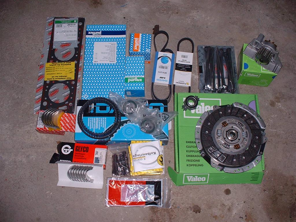

Donc je décide d'aller contacter un spécialiste du mi16 (Romain pour ceux qui connaissent) afin qu'il me refasse la bête.
Au programme :
Changement des coussinets, resegmentation, déglaçage des chemises, métrologie complète, allègement du volant moteur, rodage des soupapes, équilibrage de l'ensemble vilo/embrayage/volant moteur, équilibrage des bielles, réfection de la pompe à huile, changement des toutes les durits d'eau encore disponibles, changement du doseur, de l'embrayage, du collecteur d'échappement.

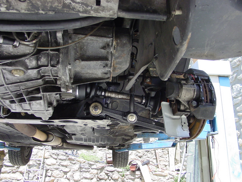

Par la suite, j'ai eu pas mal d'ennuis avec le refroidissement de la bagnole.
Dès le retour de la voiture à Paris déjà. Le capot de calorstat s'est fendu (c'est une vraie merde là dessus, ça casse tout le temps, et on est rentré grace à une réparation patafix). 25 euros
Ensuite, le radiateur s'est mis à fuir. Remplacé par un neuf, 125 euros

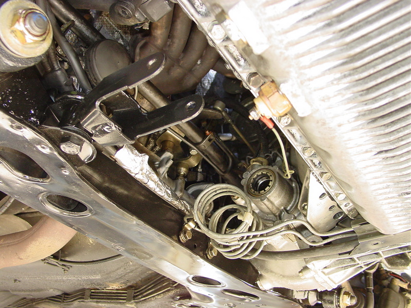

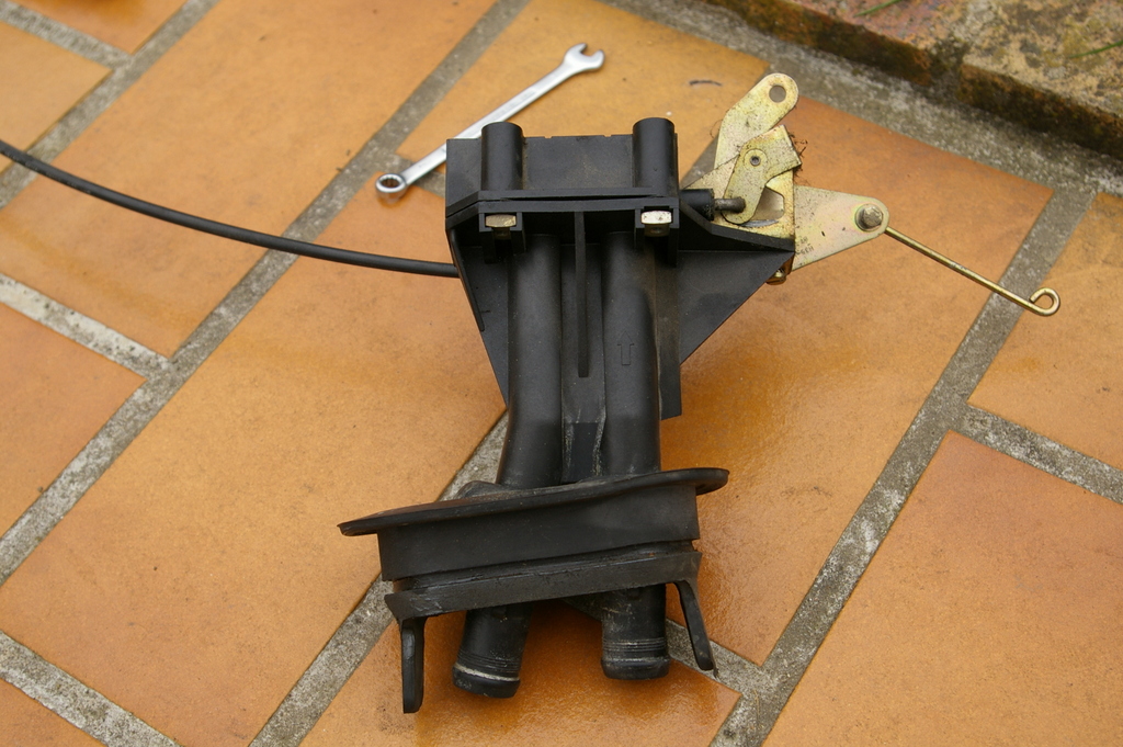

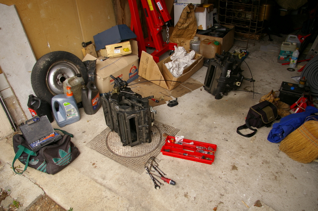

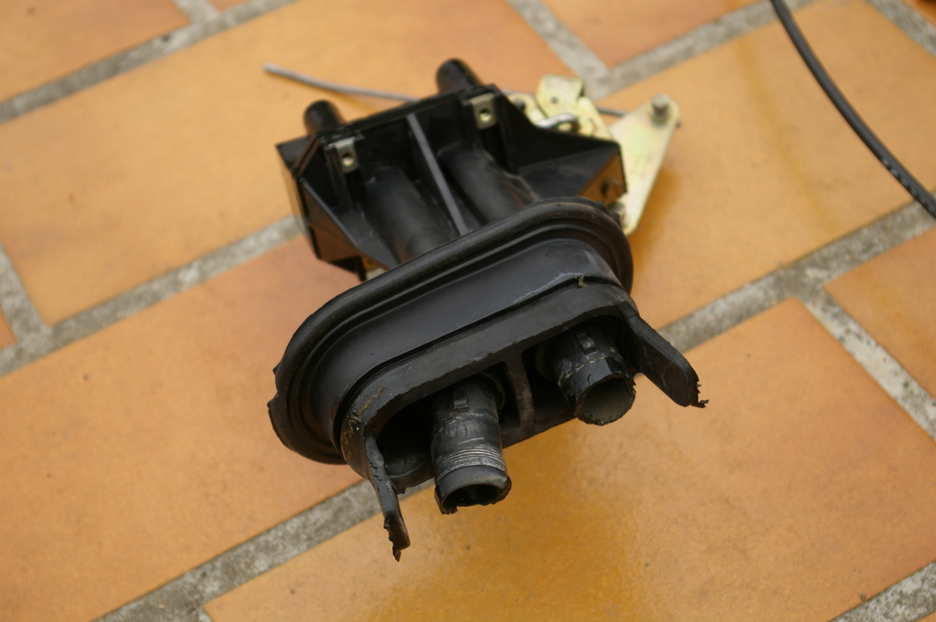

Puis il y eu rupture net de la sorie du robinet de chauffage, côté moteur. Evidemment, épandage rapide sur la chaussée du périphérique de la quasi intégralité du liquide de refroidissement.
On voit ici vaguement.

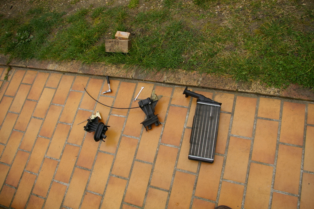

Je n'ai pas de photos du manouchage, mais grace à Leo qui a fini ce que j'avais commencé sans grand succès, on a shunté le chauffage, ce qui a permis de dégager rapidement la voiture de la porte de Brançion, endroit ou il ne fait pas trop bon vivre pour une voiture, surtout garée sur un passage piéton.
Donc récupération d'un robinet, gracieusement donné ( :colere: ) par Leo.

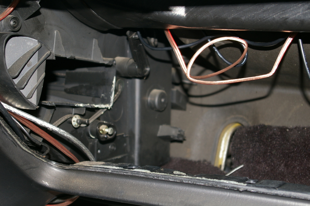

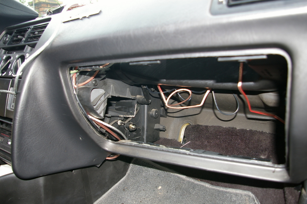

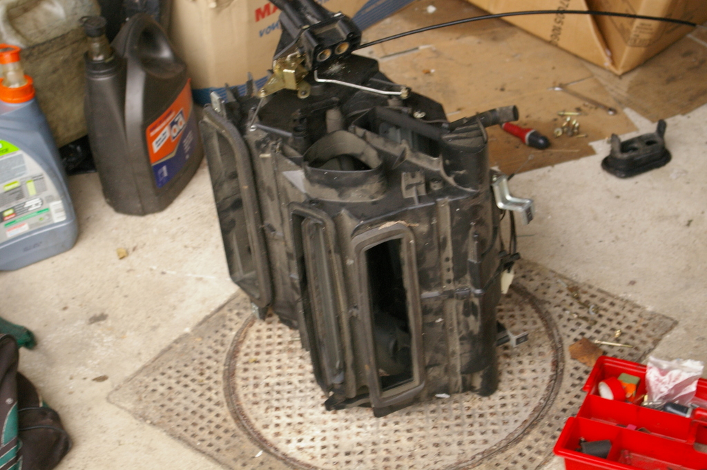

Récupération d'un radiateur de chauffage en bon état :
On voit sur cette photo qu'une fois les deux boites à gant enlevée, l'accès au radiateur de chauffage est relativement aisé. Celui ci est tenu par 4 boulons, une fois ceux ci retiré, il suffit se faire coulisser doucement la radiateur.
On remet le robinet et son passage de caoutchoux, qui vient boucher ce trou :
Faire attention à bien remettre les joints (neufs de préférence) au niveau du robinet.
Après on purge, et ça roule :colere:

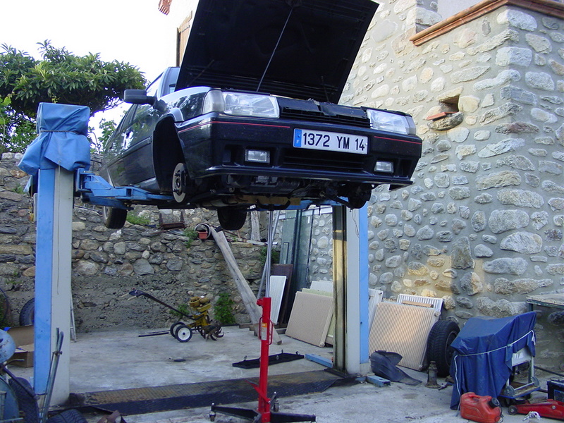

Au mois d'Avril, j'ai cassé une durit de flotte du radiateur (NFP, bien entendu), et j'ai du manchonner pour faire la réparation. Depuis, ça tient comme ça.

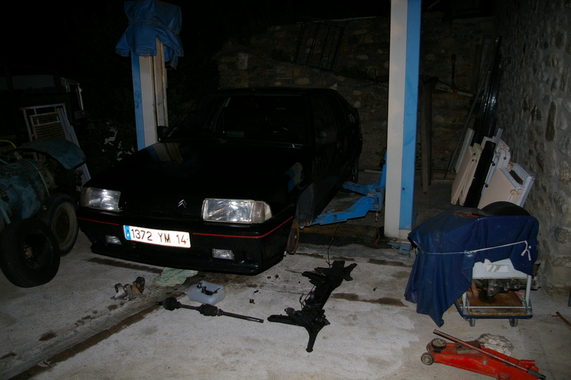

Puis je suis parti chez Brico dans le 66 pour changer mon berceau qui était abîmé (j'ai eu la voiture comme ça). Au passage, j'ai décidé qu'il était bon de refaire le train avant de la voiture.
Voici les pièces qui ont été changées :
2 triangles
2 bielettes de barre stab
4 silent blocs de barre stab
2 bielettes de direction
2 rotule de direction
2 roulements de roue avant
2 soufflet de crémaillère
Chez Bricofoy, action :
Changement du berceau, de tous les SB de train, de toutes les bielettes, de toutes les rotules, et rénovation de la crémaillère :

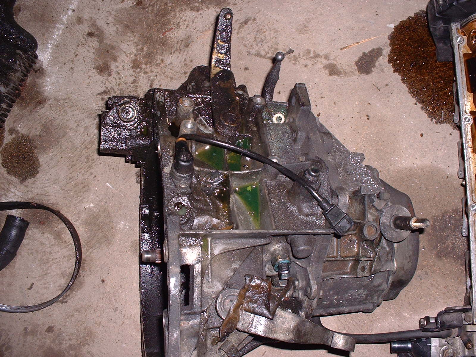

Je rentre en Bretagne chez mes parents, et je décide de refaire le répartiteur qui fuyait suite au changement de ses joints par des joints non adapatés. (35 euros + 40 euros de durit d'huile qui était enculée) L'opération foire lamentablement , résultat : durit HP entre la pompe et le répartiteur cassée, évidemment, elle est NFP.
Facture au garage Bouguennec à Scaër (un vrai gaulois) : 350 euros :rs:

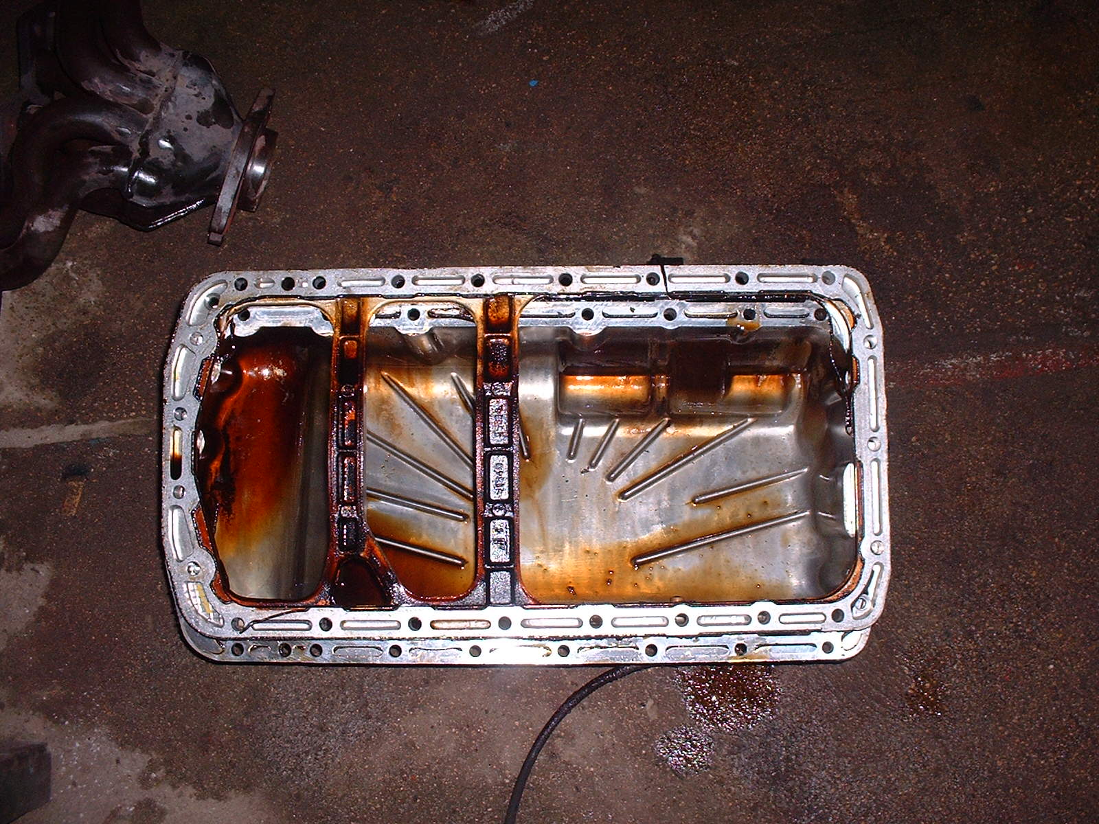

Puis là, c'est la fuite d'huile au carter :rs: :rs: :rs:
100 euros de facture car j'avais pas le temps de le faire (j'ai du rentrer à paris et la voiture est restée en Bretagne)

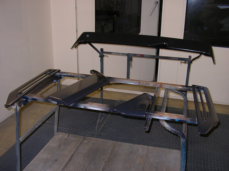

On va encore rajouter 3000 euros de carrosserie, et là on en arrive à 12046.07 euros, soit le prix d'une petite bagnole NEUVE.

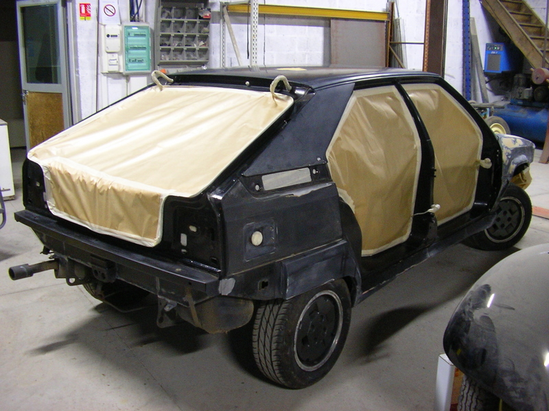

L'heure de la carrosserie est venue !

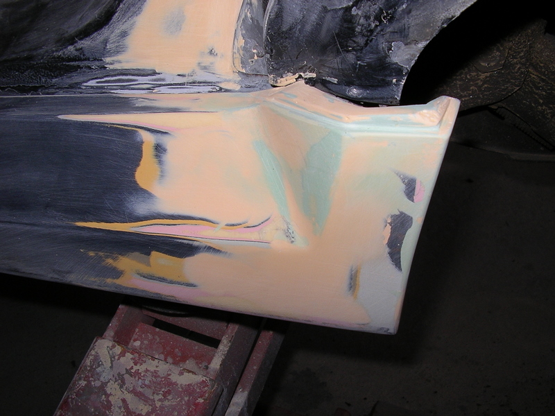

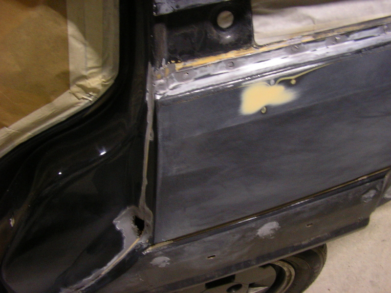

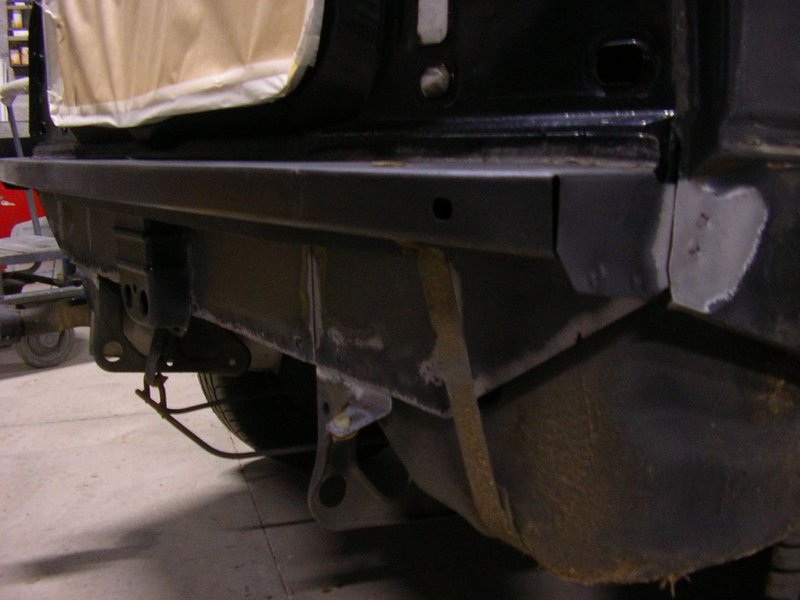

Après une belle opération gitanerie dont voici quelques photos :
J'ai emenné la voiture en carrosserie à Cornil dans le 19.
La voiture a été déposé chez le carrossier qui a refait la carrosserie de l'Axel d'un ami.
Donc voili voilou, complète, débosselage, dérouillage, etc... :ddr:

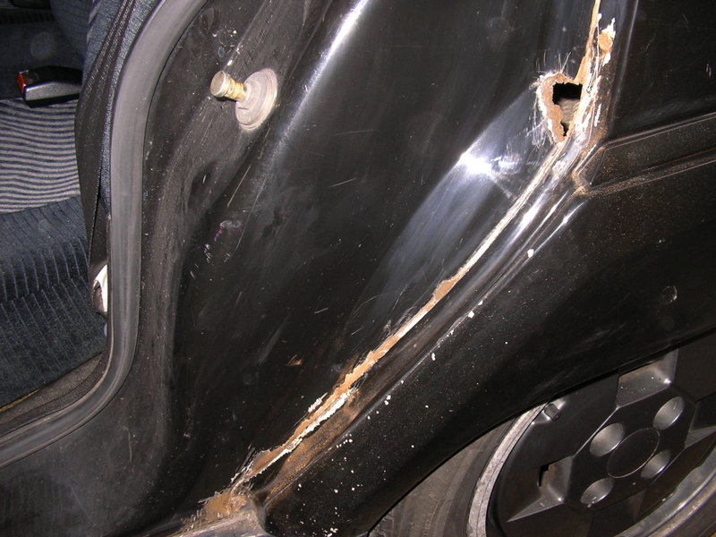

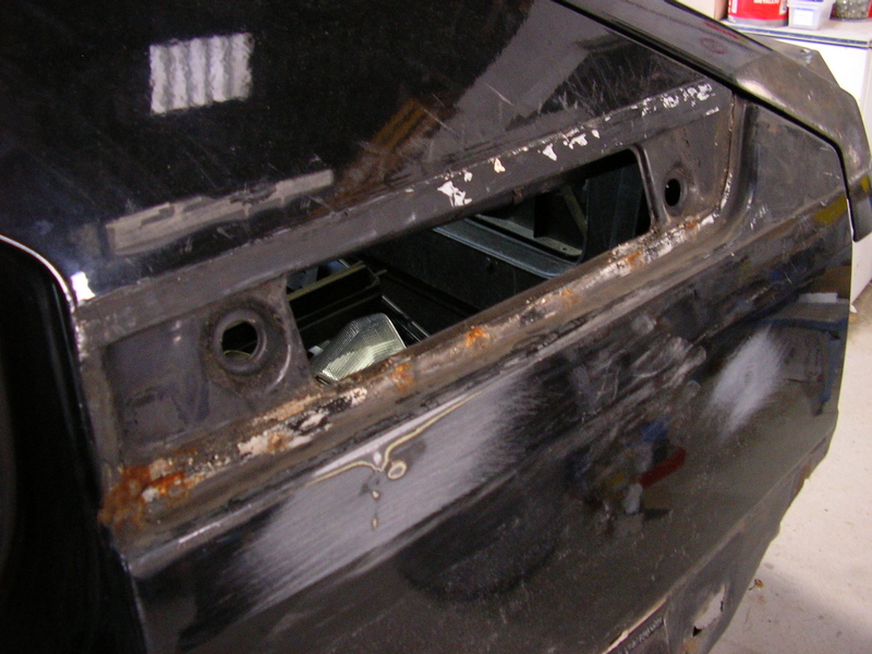

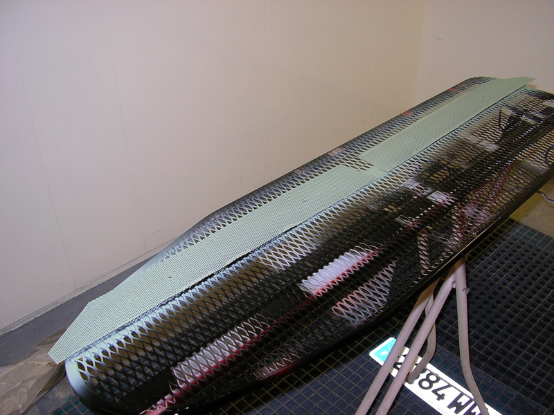

Le démontage a commencé, et on peut voir les dégats du temps et du nord de la Loire :colere:
Le début du fistage a commencé lui aussi :ddr:

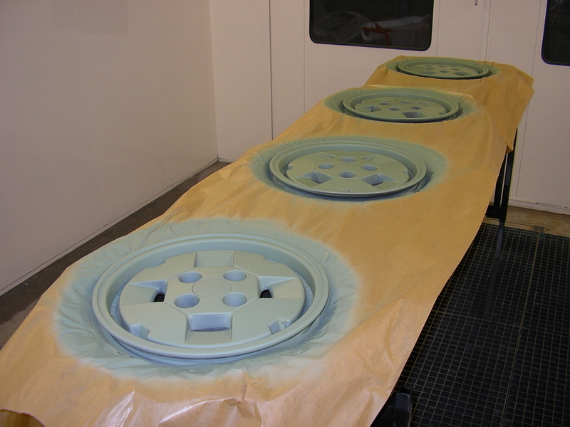

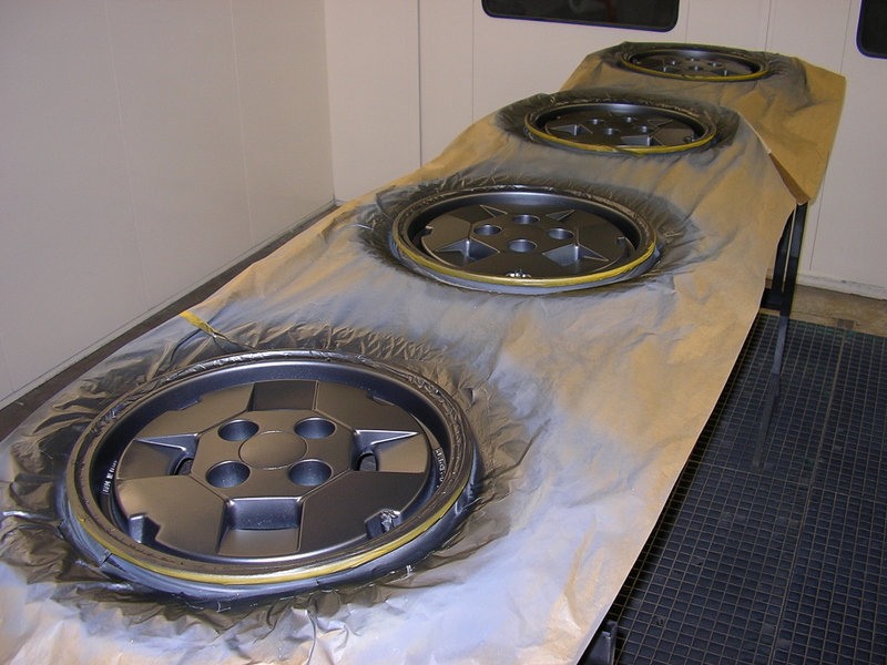

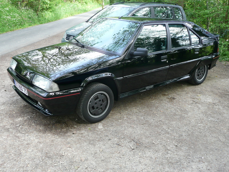

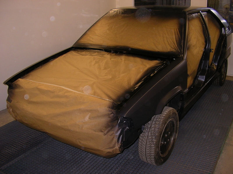

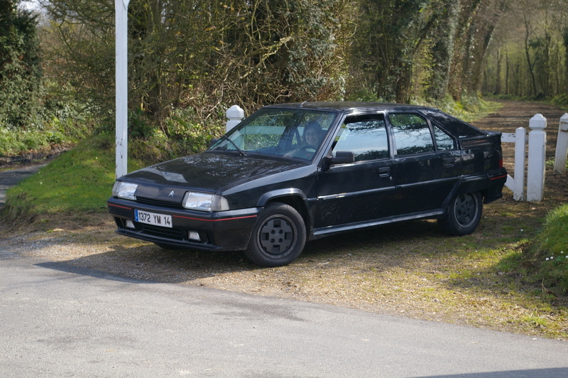

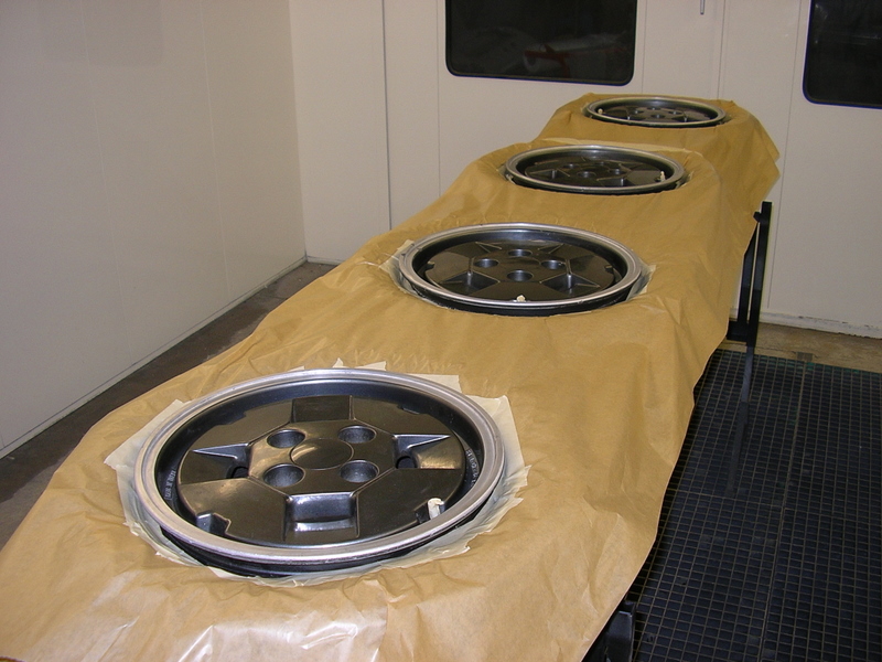

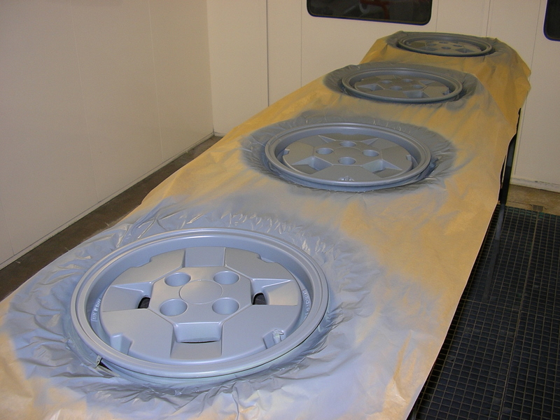

Voilà quelques images de la peinture.
Avant :

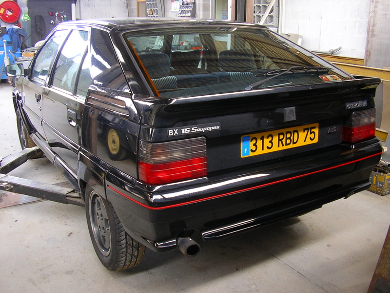

Et voilà la résultat !
La bx de la folie :love:
stuf a écrit :La bx de la folie :love:
Oui :rs: :ddr: :gobby:

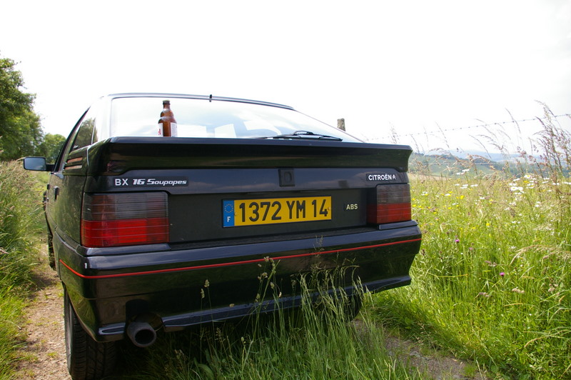

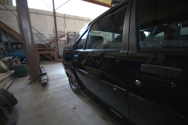

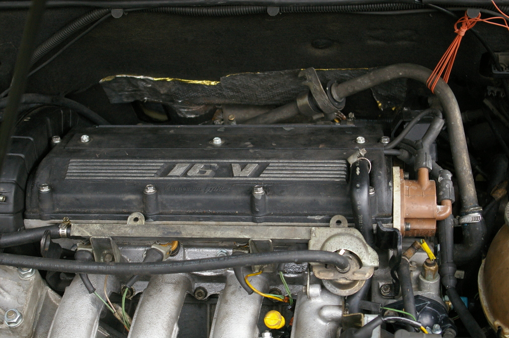

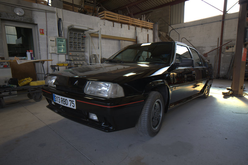

Quelques photos de la voiture :
Et quelques photos de PANNES :lol:

et bé impréssionnant :o
elle est prise ou cette photo ?
et sinon elle est revenue de Caulnes ?
Pièces jointes
question forum.jpg (59.87 Kio) Consulté 103706 fois
Lampaul-Gimiliau ;)
Elle est toujours à Caulnes, elle est sur le billard en ce moment.

Messages : 18495
Gobby est complètement fou, et je me prosterne devant autant de posages :beuh:
Mine de rien, il aura bientôt la 16s la plus propre de France :lol:
je me prosterne aussi, cette auto est ultra valable :amen: :amen: :amen:
+1, je me répète encore, mais quelle magnifique 16s, elle est tout simplement sublime, une merveille :rs: J'admire l'attention et le soin que tu lui apporte Gobby, je ne ferai pas mieux moi meme..
Sincèrement, chapeau bas (très bas!) pour cette magnifique restauration, et je n'est qu'une seule chose à faire face à cette auto : :amen:

H.S :Salut Gobby,j'en profite, çà remarche pour moi avec le lien direct #love# ,est que tu as les références OSCARO des silent blocs de barre stab ?
Je le mets ici,'en ce moment tu n'as probablement pas le temps de tout lire .merci
http://www.lacitroenbx.com/
C'est pas trouvable ailleurs que chez Citroën, en tout cas moi je ne sais pas ou.
La référence est la suivante : 95635526
9.47 euros la pièce.
