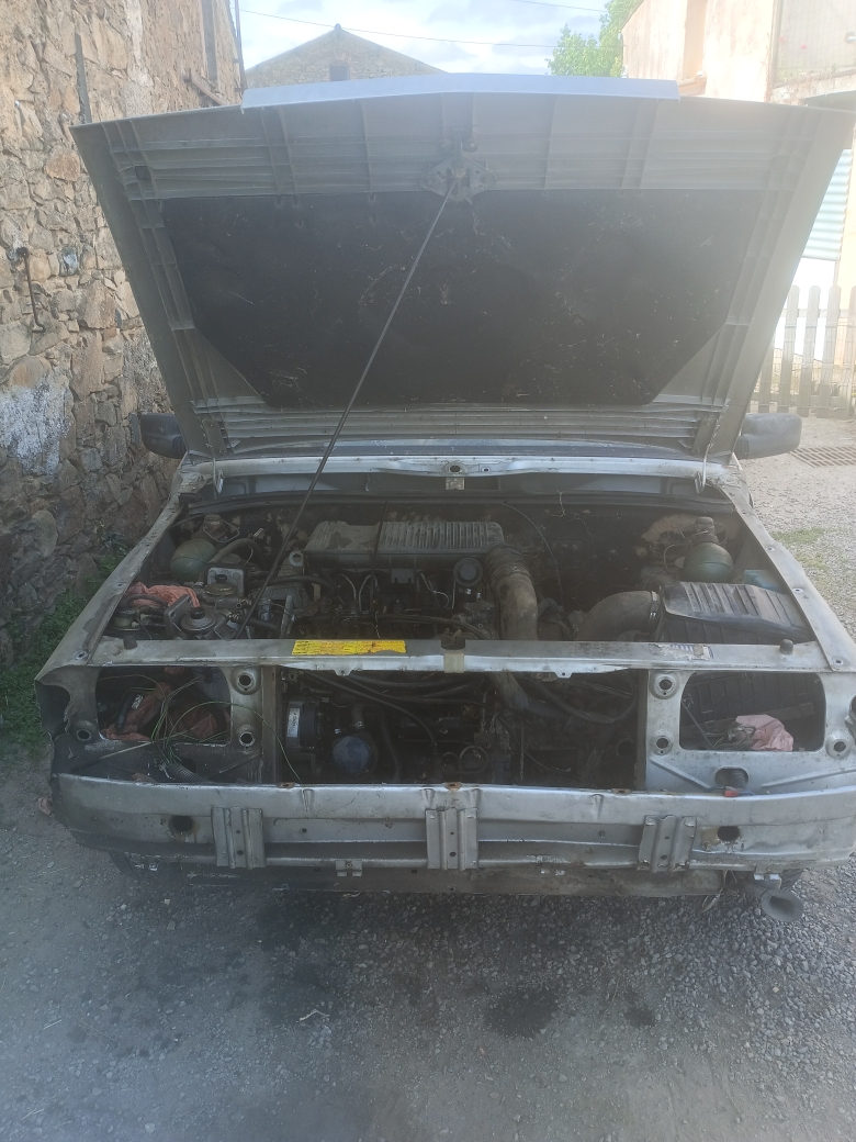

Elle tourne.
https://youtube.com/shorts/51ELPj-XZPw?feature=shared
Le redémarrage a laissé des traces lol
Se débarrasser des indésirables puis début du démontage.
Messages : 18189
Re: Le Leiji's Spaceship.
Le retour de la momie :love:
Messages : 14192
Un échange de PI et ça roule. :jap:
Messages : 2890
Pourquoi changer la pompe? la prise d'air est avant vu le montage sans collier en plus lol
Quand je réamorce elle réaccélère.
Au pire j'ai une PI d'avance si vraiment ça vient d'elle mais je ne pense pas.
Et retour gazole sur la pompe et injecteur 4 qui pissent.
Va falloir poser.

Harlock a écrit : mar. 27 mai 2025, 21:08 Pourquoi changer la pompe? la prise d'air est avant vu le montage sans collier en plus lol
Va falloir poser.
Par contre bizarre qu’elle accélère comme ça, ça me fait penser au redémarrage de la TRD, le régulateur de la pompe était grippé

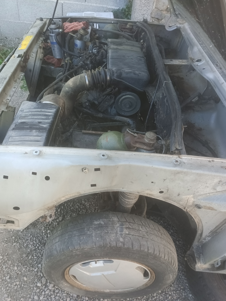

Elle a encore le ski, ce qui veut dire que son OPR est inférieur ou égal à 4101 et qu'elle a les bons tubes HP qu'il me faut pour que je monte la DA sur la mienne de TRD. :rs:
Messages : 2890
Pour l'instant tout l'hydraulique est venu sans forcer. :bien:
