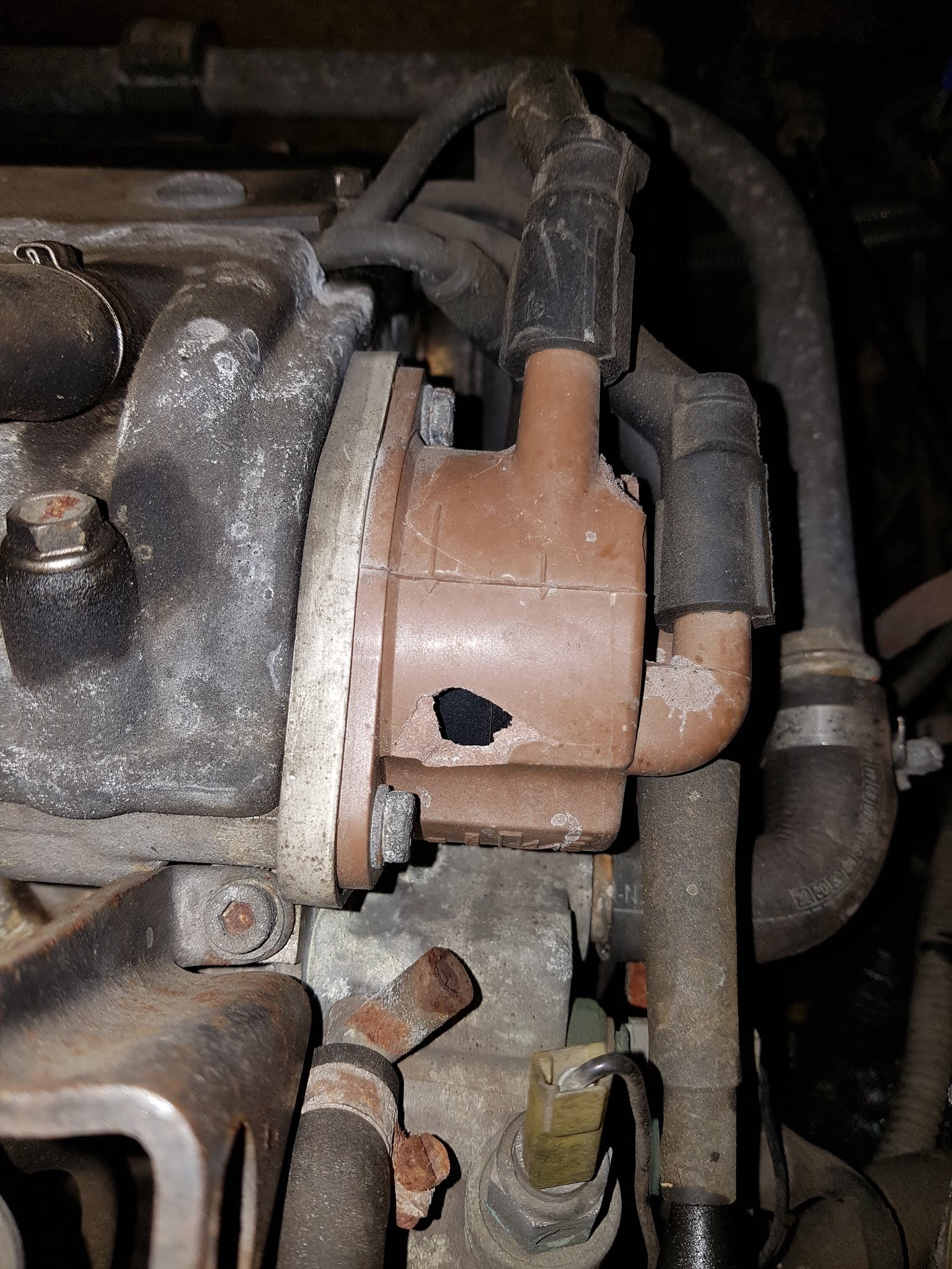

Re: [BX GTi 16 soupapes ph1] La terreur bretonne
La BX a tourné toute la journée. La preuve :
C'était intact ce midi et a priori ça a roulé comme ça ce soir. :ddr:
C'est visiblement assez courant sur 16s, car c'est pas la première fois que je vois ca. Peut être le fait que ca prend un peu plus de tour que les autres XU :mad: :eddy:
Elle avait quel age ?
Wutch a écrit : mer. 27 févr. 2019, 22:18 :ddr:
12 ans. Elle avait été changée chez Yannick après l'explosion presque identique de celle qu'elle a remplacée. :ddr:

Delco changé. Le doigt de l'ancien avait perdu une vis qui a du percer le couvercle en se barrant. De toute façon le plastique était cassant comme pas permis et s'est encore plus désagregé au démontage. Et un des contacts était bien corrodé.
Résultat l'auto tourne nettement mieux et a retrouvé sa patate normale. Reste maintenant pas mal de taf pour le CT...
