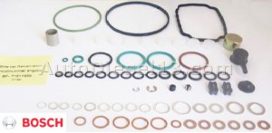

J'ai regardé des pochettes de joints pour pompe injection Bosch, j'ai trouvé ça:
https://www.autodiesel13.com/pochettes- ... n-562.html
Je verrai ce que vont dire les permanents à l'Atelier. Mais vue comme elle pisse. On avait diagnistiqué le joint à l'arrière de la pompe entre le bloc moteur et la pompe (forcément, celui inaccessible), mais depuis son arrêt, ça ne s'est pas arrangé...
J'ai contacté un diéséliste, il m'a dit qu'il faut prévoir un budget de 350€ pour une réfection suivant l'état. Je vais voir si je peux payer en BX
Il manquerait le joint d'abre d'entraînement , a priori visible plus bas dans ce même lien .
