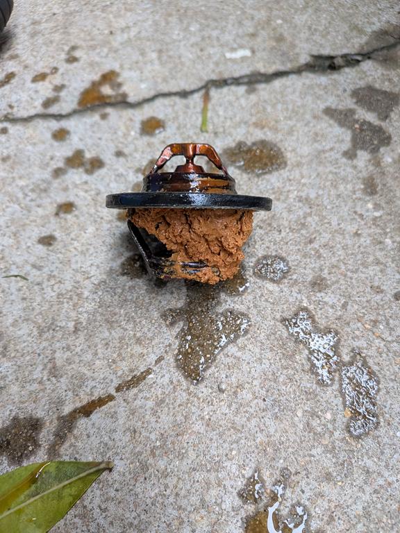

Aujourd'hui, il fait 0°c, temps idéal pour mettre les mains dans le LDR :ddr:
le coupable :peur:
J'ai passé un bon coup de jet d'eau dans le circuit, histoire de faire un coup de propre :jap:

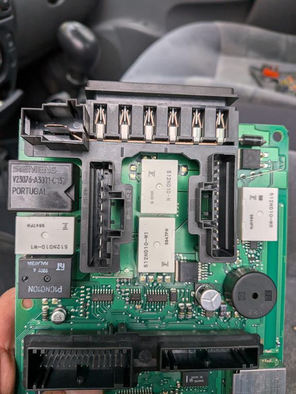

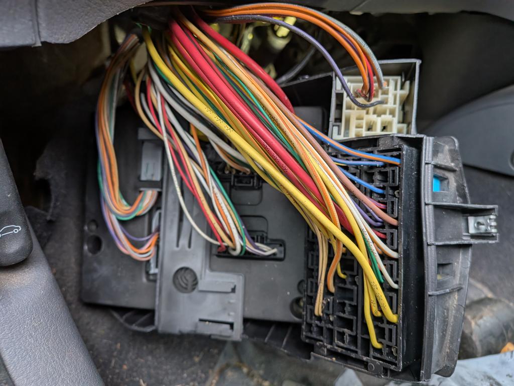

Après, dépose de l'uch pour mettre un coup de nettoyant contact et prendre la ref des relais. Pour le moment ca fonctionne, mais je vais probablement commander au cas ou :ddr:

Re: ma nouvelle vérole du quotidien
C'te mélasse ! Elle va être bon pour plusieurs rinçage de LDR celle-là !
Pas tant que ca en fait, c'était surtout localisé au niveau du calorstat. Mais j'ai déjà bien rincé le circuit au jet d'eau, et j'ai prévu de refaire une vidange prochainement :jap:

J'avais eu le cas sur l'AX Very SeXy, et il fallu y aller plusieurs fois aussi. On avait peur que le circuit de chauffage soit trop encrassé et ça a été au final. Mais oui, plusieurs rinçages bien marron.
La platine électronique semble nickel par contre !
