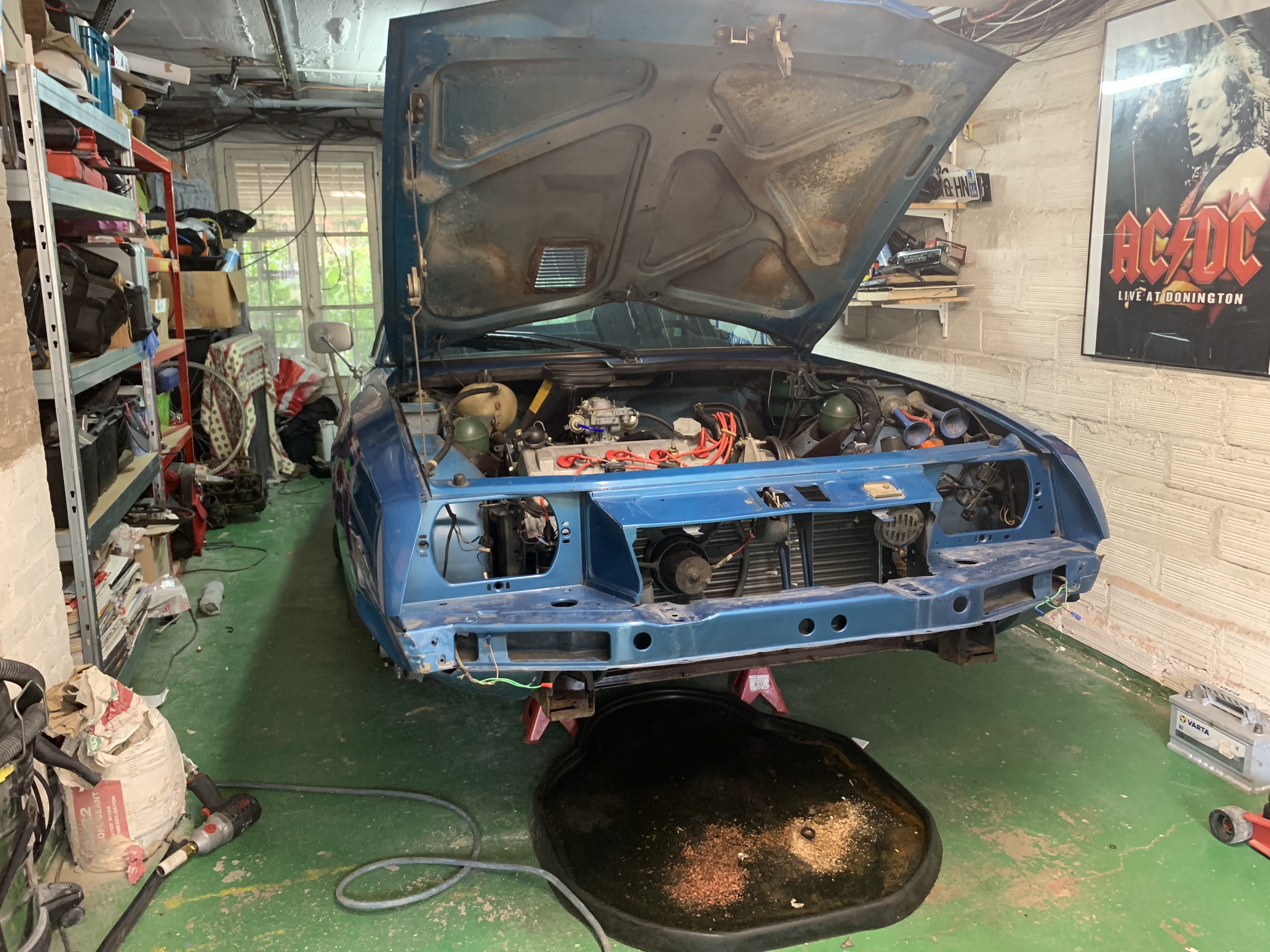

bon, depuis ce cliché il n'y a plus grand chose autour du moulin, grosso modo il ne me manque plus que les transmissions à deposer :mad:

Faut avouer que le garage aide bien aussi :rs: devant il y a 2,5 m pour le recul de la chevre.

J'en profite, le tapis en caoutchouc c'est un truc exprès pour récupérer les fluides en cas de fuite, "pissage au démontage"?
tu n'as pas d'isolant à l'intérieur du capot?
Messages : 23741
Oui pour Smat (piqué dans un garage VAG en 2000 :rs: ), non pour Phoz, la 2200 n'en avait pas non plus :jap:

Pour mon hangar j'ai posé sur un bac inox de vitrine de patissier, 1m sur 60 cm et 12 cms de profondeur. çà a été très utile quand j'ai enlevé les 5 kg de boue/huile/graisse accumulés sur le chassis :ddr:

Ca a l'air bien pratique en tout cas. Moi j'ai un bout de zinc de toiture, c'est pas mal mais c'est un peu trop plat du coup ça retient rien.
