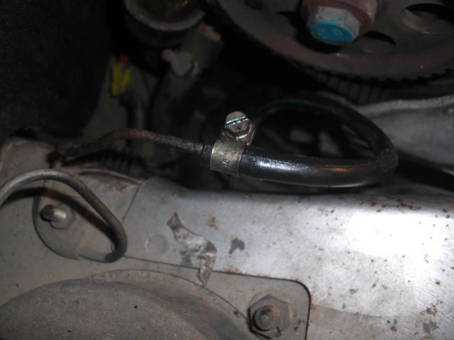

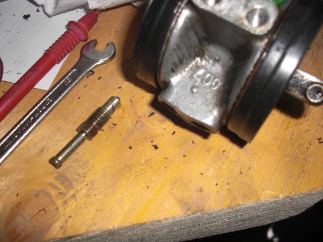

j'ai réparé cette fuite hier soir, rien de compliqué, mais ca prends un peu de temps.... mais au moins ce sera fiable.

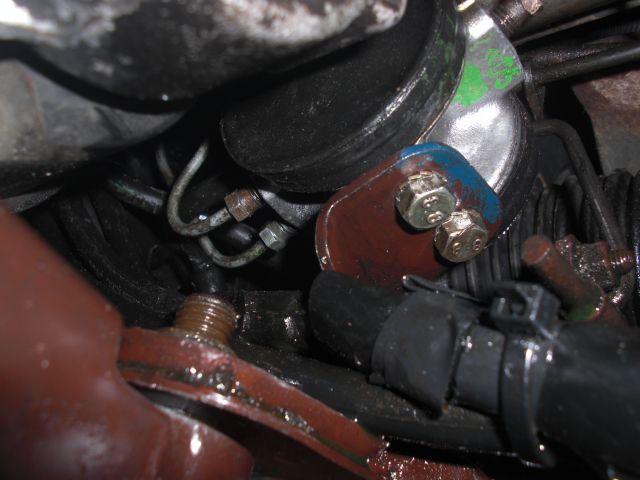

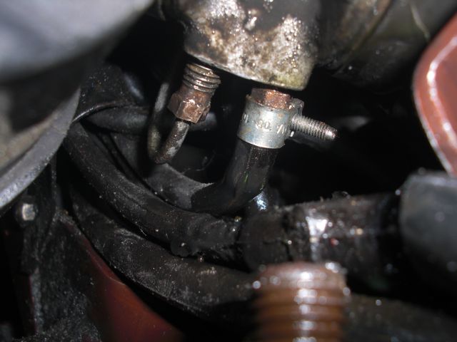

Voici donc le coupable bien connu de tous:
on voit bien que le tuyau de retour fait un angle un peu trop prononcé.... quand c'est neuf ca va... mais vu la qualité des caoutchoucs....

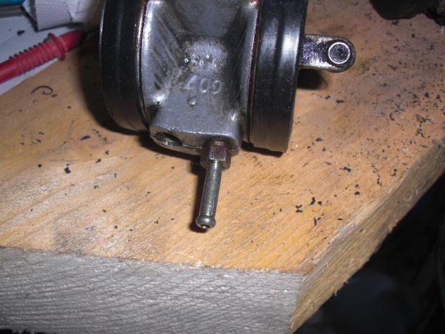

Dépose du correcteur:
a droite, la sortie sur laquelle se branche notre tuyau de retour malade. On la dépose
vous avez pigé la suite? on va remplacer tout ca par un tuyau HP classique avec un joint neuf

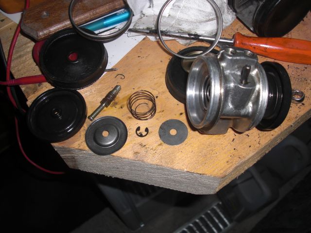

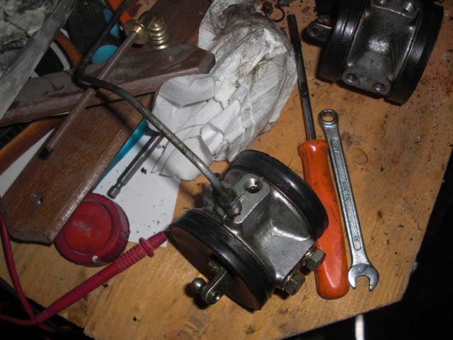

tant qu'a faire, un petit nettoyage du correcteur ne fait pas de mal
les membranes sont parfaites, je remonte tout tel quel une fois nettoyé.
faudra bien repérer tout ca si un jour il fait redémonter

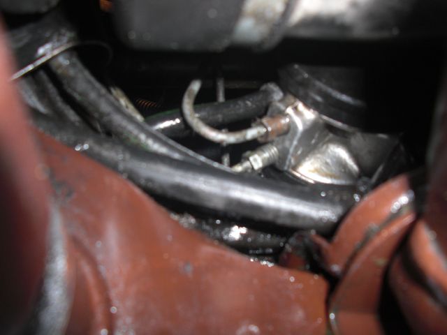

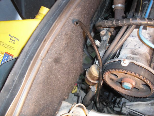

On tire le tuyau de retour abimé qui va vers le bocal

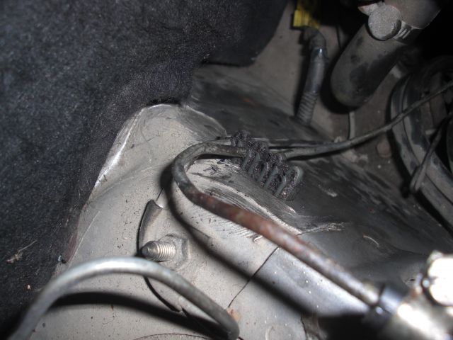

On remet en place le correcteur
on coupe le tuyau de retour un peu plus loin
on connecte tout ca sur la joue d'aile gauche
C'est fini. Faudra traiter le tuyau qui est un peu rouillé en surface, et nettoyer un peu mieux le coin.
Après on doit pas pouvoir faire tout le circuit de retour en rigide HP d'origine a cause des clapets anti retour. dommage.
