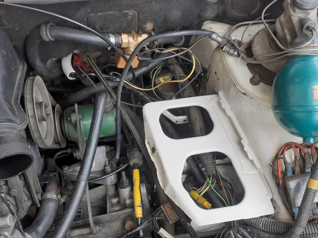

Désolé de multiplier les posts mais je galère à nouveau (pas pris assez de photos au démontage comme d'habitude...)
Le fil de masse de la batterie se branche ou siouplé?
Sur mon schéma de la RTA il se prend dans la caisse (ok) et...?
Je l'ai mis sur la patte de fixation de boîtier filtre à air mais ça m'étonne.
Sur la boite avec la tresse qui repart à la patte de fixation de la batterie?

Messages : 10902
Re: [SPORT] Sauvaaaage!
C'est sur la boîte oui. Je te ferai une photo si besoin
Messages : 1443
Je présume que c'est le petit fils négatif pour la masse châssis.
C'est même principe qu'ici regarde la cosse et suis le fils.
Messages : 1883
Merci les gars!
J'ai déplacé le câble sur la boîte. Il est avec la tresse maintenant.
Et je vous mets aussi un montage à blanc.
