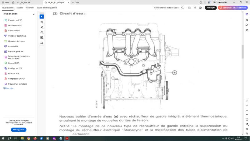

Re: Le Leiji's Spaceship.
Publié : ven. 5 sept. 2025, 10:47
par loloBX
Normale en 71Cv tu as évolution du réchauffeur à gasoil .
On le voit sur les photos précédentes .
Je préfère démarrer avec une nourrice tu plonge le retour également et si moteur tourne normalement je reconnecte ensuite au réservoir.
Publié : sam. 6 sept. 2025, 08:15
par Harlock
Pas vu de réchauffeur de gazole.
La durite dont j'avais besoin avec le pont vers le refroidisseur d'huile.
Il reste toujours celle ci à boucher, je me rappelle plus du tout où elle allait, ça sera durite avec une vis au bout, à l'ancienne.
C'est remonté, elle est sur roue et c'est toujours pareil.
J'ai un Picasso qui avait ce même problème mais c'était le capteur d'arbre à came qui déconnait lol
Faut que je passe la valise. :ddr:
Publié : sam. 6 sept. 2025, 11:49
par demesmaeker
Normalement si tu as un réchauffeur sur les XUD9 71cv des BX et PSA de l'époque (modification apparue à partir d'Avril 87 sur les BX, page 93 de la RTA et note technique chapitre 1 numéro 63), il ressemble à ça :
https://www.bxparts.eu/fr/refroidisseme ... iesel.html
Il est bien placé en bas à droite derrière le moteur coté distri :
En fait on le voit très bien sur les photos de ton message du 22 Août. :ddr: Les 2 embouts en ferraille insérés dans le petit bloc alu c'est ça, ça ne fait pas partie du circuit de ldr. :ddr:
Publié : dim. 7 sept. 2025, 21:06
par Harlock
Comme sur la XM sauf que c'est sur la culasse.
Et du coup ça veut dire qu'il y a une sortie de cassé, mais c'est du gazole qui est censé passer dedans donc je peux remplir mon circuit de refroidissement , tain mais je préfèrais avoir des doutes que d'en mettre partout.
