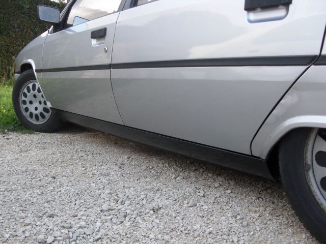

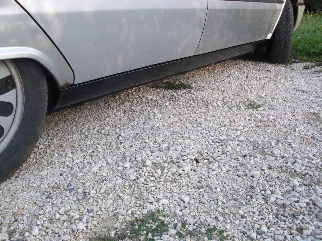

Pour faire plaiZZIre a Zgeg, les bas de caisse ont subit un coup de jeune
y'aura peut-être besoin d'une deuxième couche. Mais déjà c'est largement mieux.

Tu as salopé le bas de ton aile ARD! :mad:
Elle est bien propre ainsi :bien:
Ce n'est pas de la peinture sur le bas d'aile arrière ! Faut que je nettoie.
