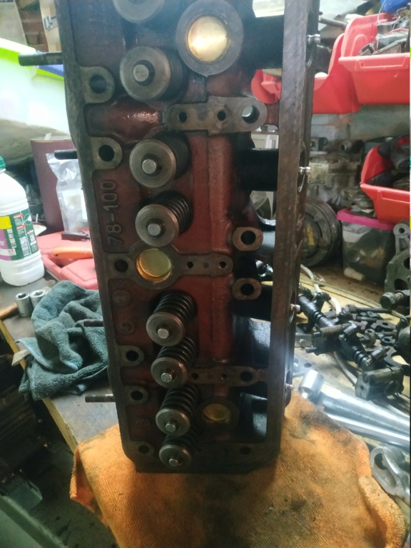

Début des travaux illustrés. Juste sur la culasse. Repose des soupapes et changement du tuyau d'eau interne.
L'ancien, retiré avec pas mal de temps et de patience:
Mise en place du nouveau:
remontage des soupapes

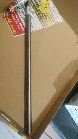

Ce soir je pose les pastilles de dessablage. A noter que l'axe de la rampe des culbuteurs est naze. J'en ai commandé un neuf. J'espère le recevoir bientôt.

Nous en étions à la culasse la dernière fois, j'en termine avec elle avec la rampe de culbuteurs. Comme souvent l'axe est usé, il est donc remplacé par un neuf. Neuf sur lequel on prends soin d'évacuer la limaille d'usinage... chose que le fabriquant ne fait pas toujours.

La rampe, en plus de l'axe, j'ai mis les arrêtoirs en neuf, souvent les anciens cassent au remontage:

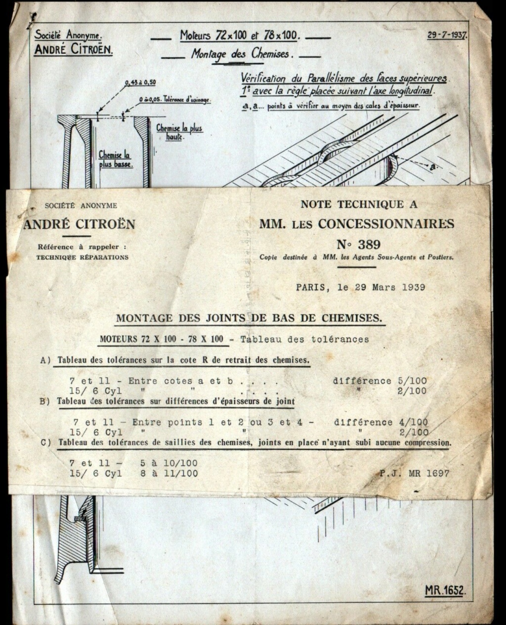

Maintenant que le haut moteur est terminé, on passe aux choses sérieuses. Pose des chemises. Le DR indique un dépassement compris entre 0.05 et 0.1 mm.
A la pose à blanc j'ai déjà un dépassement de quasiment 0.05 partout. De fait j'achète des joints d'embase de 0.05mm. J'enduis les joints d'Hermetic et je pose mes chemises avant de les brider.

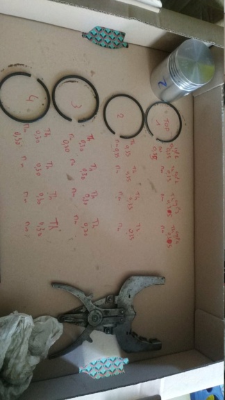

enfin, pour avancer la suite, je reprends le jeu à la coupe des segments, puis repose et tierçage à 90°.

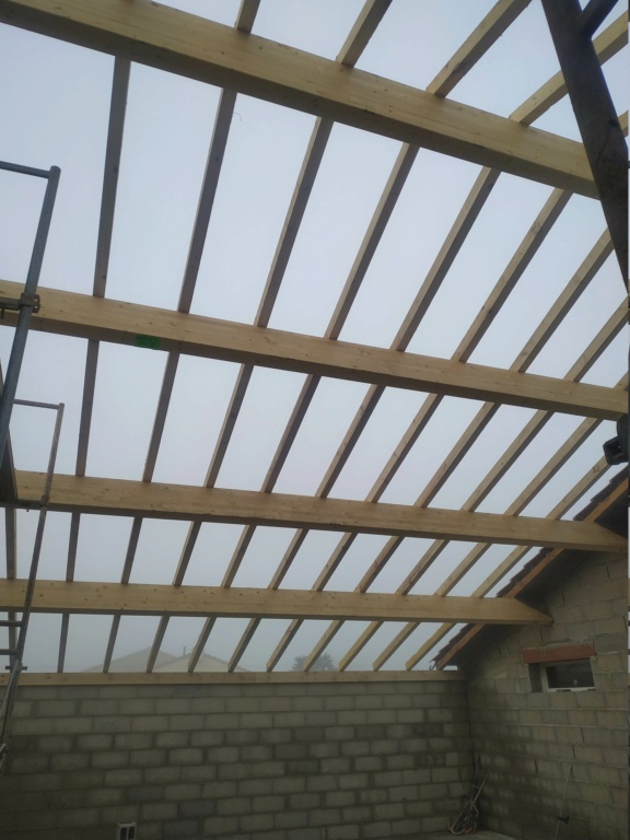

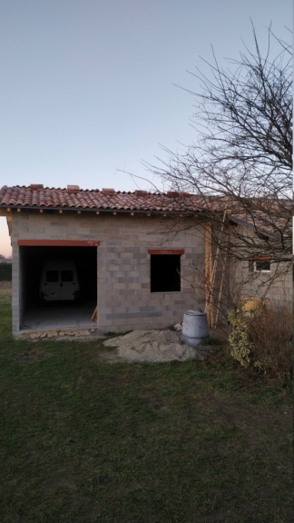

et le garage a avancé.

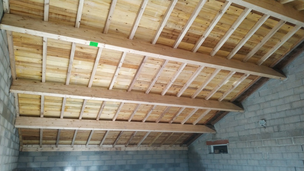

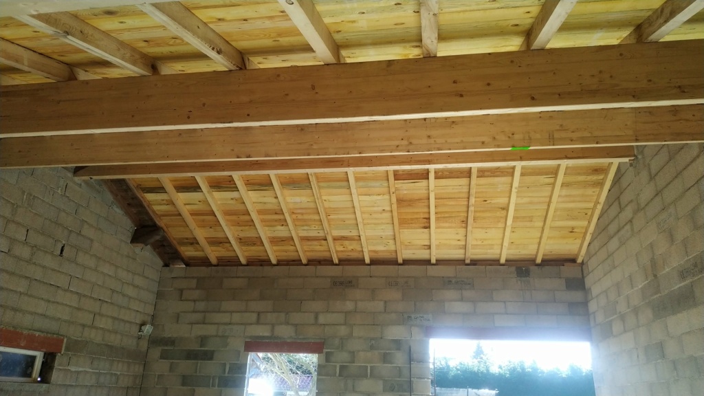

Une fois voligé, c'est beau:

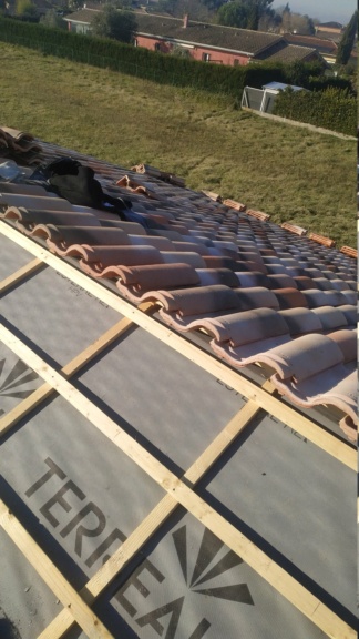

puis ensuite le pare pluie, les contre-lattes et les liteaux (qui là n'y sont pas):
phoz182 a écrit : lun. 10 janv. 2022, 15:29 Maintenant que le haut moteur est terminé, on passe aux choses sérieuses. Pose des chemises. Le DR indique un dépassement compris entre 0.05 et 0.1 mm.

C'est une fourchette. si tu es entre 0.05 et 0.1 c'est bon. Il faut bien sur que ce dépassement soit régulier tout autour de la chemise et équilibré entre les cylindres. Dans mon cas je suis dans la fourchette haute, mais je n'ai pas le choix, les joints d'embase les plus fin du commerce font 5/100 emes. Si jamais j'avais dépassé malgré ça, il aurait fallu trouver du papier plus fin et les découper dedans.
Donc l'essentiel dépend déjà du fournisseur capable de te fournir des chemises aux cotes.
Absolument. C'est pourquoi parmi tous les revendeurs, il est important de bien choisir. A l'époque citroen proposait des ensembles chemises/pistons prêts à monter (jeu à la coupe et tierçage déjà faits), avec pas moins de 4 hauteurs de chemises différentes.
Aujourd'hui, la simplification étant passée par là, tu n'as qu'une hauteur de chemise possible. Tous les fournisseurs ont la même. Si tu tombes sur un bloc rectifié, tu as de quoi t'arracher les cheveux.
Dans le DR ce sont des informations pour le montage des chemises de hauteur 124,6 mm avec des joints épais Hugo Reintz qui subissent un léger tassement.
Dans mon cas je monte un ensemble chemises-pistons actuel avec des joints papier très fins et des chemises de 125,1 mm, qui correspondent au moteur 11D.

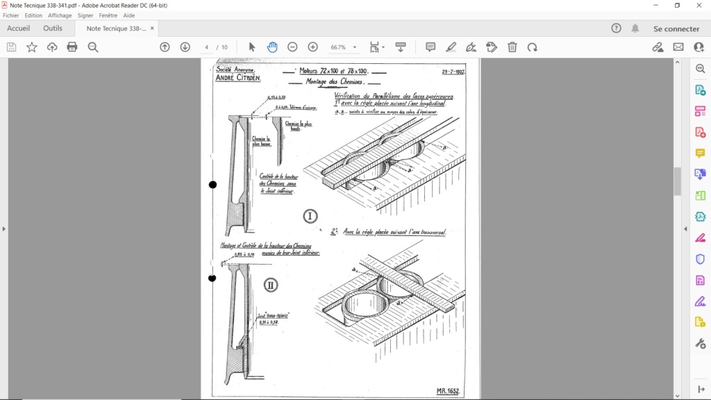

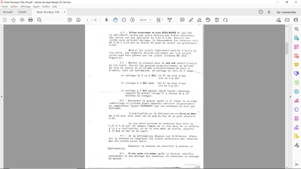

Voici ce que m'indique le DR édition 1949:
le dépassement doit être compris entre 0.05 et 0.1 mm
la valeur de 0.05 => 0.10 mm est correcte et comme le précise la NT-338 de préférence dans la valeur basse. La thématique de déformation des chemises est à prendre en compte, surtout les 78 plus fines (72 pour les 7cv).
Idéalement il faut avoir la plus petite différence possible entre les chemises.
C'est beau comme travail :beuh: :love:

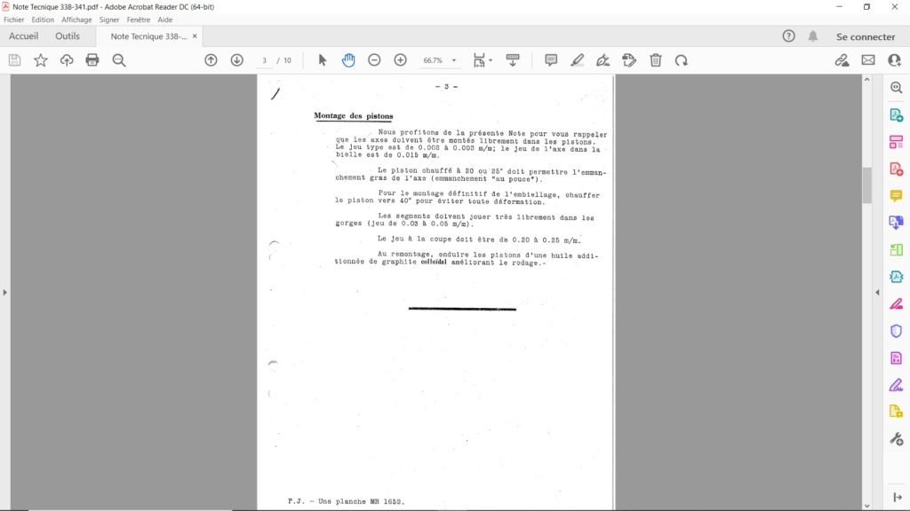

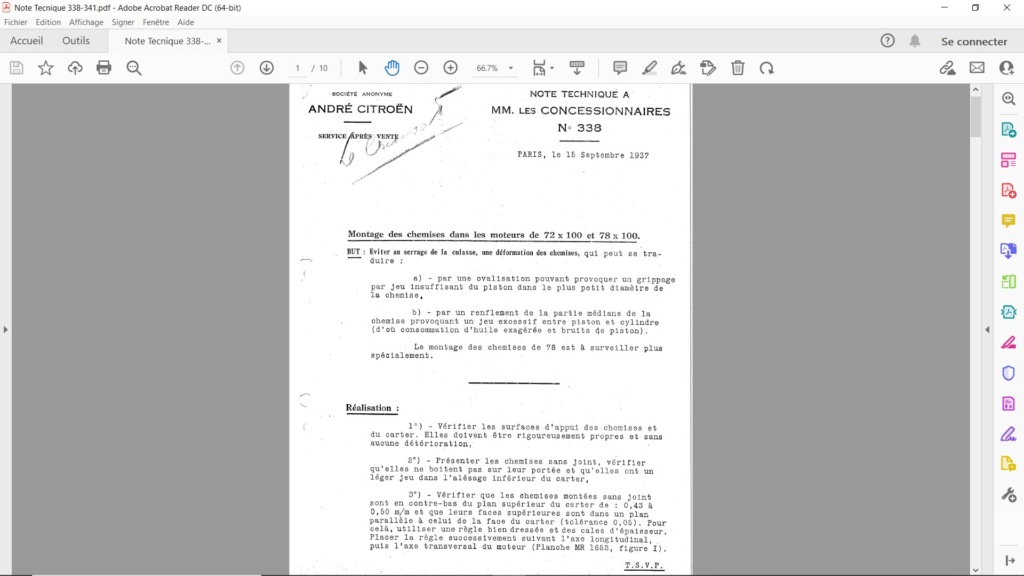

pour finir sur cet aspect technique et pour satisfaire la curiosité de tout le monde, la NT-338 + NT-389 qui est un complément:
Fort Gaulois tout çà :beuh:

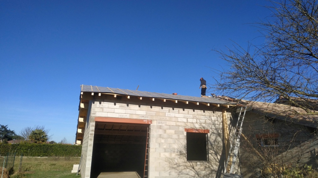

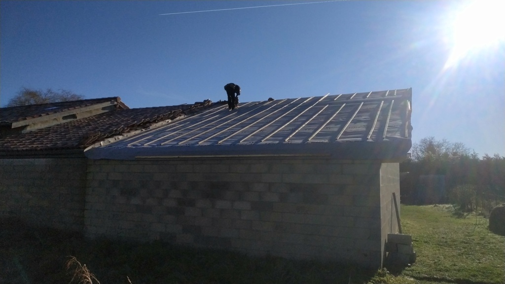

samedi journée sur le toit:
Il reste encore 2 jours de travail pour les finitions et la zinguerie.
Beau boulot !!!
Ça va être fort sympa :)
C'est fort joli et autrement plus viril qu'une saloperie de toit plat de merde comme on en voit pousser partout. :jap:
Ta gueule, les toits plats c'est un art justement :bah:
stuf a écrit : lun. 17 janv. 2022, 21:53 Ta gueule, les toits plats c'est un art justement :bah:
Art trop et mal pratiqué par ici. :ddr:
Mais bon, malgré les fuites, les collègues en sont fiers. :jap:
c'est pas du Siplast c'est pour çà :bah:
Quelque soit le matériau, si c'est mal posé...
