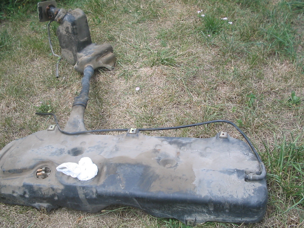

Je viens de faire le plein et grosse fuite d'essence :ouin: :mad:
Par le dessus, mais pas de fuite à la goulotte, ni au deux trous de jauge et plongeur. Plutot coté gauche, si quelqu'un est inspiré :ddr:
Je suis vraiment pas motivé pour déposer le resevoir, mais je vais pas trop avoir le choix :mad: :colere:

Re: XBXG un peu spéciale
J'avais pas connaissance de la durite à droite sur la photo, ca doit être ca :mad:

C'est maintenant un problème très courant le coude de mise à l'air lâche et tu retrouve avec une flaque hydrocarbure temps que le niveau n'est pas descendu d'un tiers , alors en plus avec là version 66 litres c'est pire !

Problème réglé :mad:
Bon ce fut un peu l'enfer :ddr: J'ai pas déposé la ligne d'échappement complète, juste descendu car elle avait pas l'air de vouloir coopérer. Descente du reservoir avec 2 crics, et pas le choix, il a fallut vider en grande partie le reservoir, un bon 25L.
La durite couder est bien sur de 2 diamètres différents, du 16 et du 10/12
Donc pas le choix, pour que ce soit opérationnel, faut gitaner :mad:
Donc un peu de cuivre, de la soudure et ca fait le job

Le résultat est la, plus de fuite. Et je pense que les contraintes seront moindre sur les durites et ca devrait tenir un bon paquet de temps :jap:
