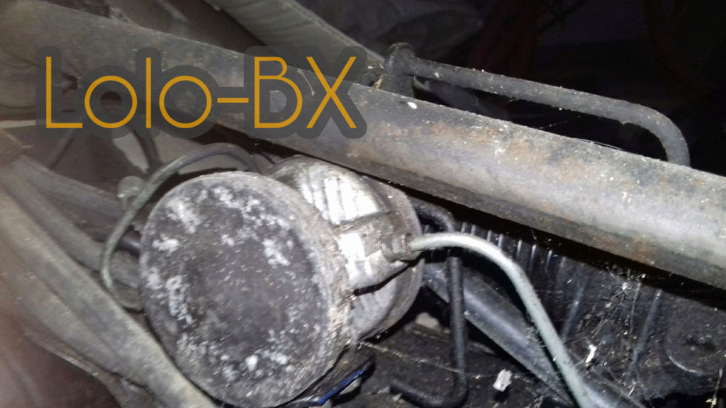

La fuite c'est souvent ce défaut de conception :peur:
Un retour arrière accouplé et fait qu une partie du LHM finis par ressortir par la tétine de verrin.
Montage et propre aux phase 1 et première phase 2, ici mon ambulance.
Donc suppression du trois voies par un simple manchon et pour le récupérateur du vérin j’aviserais si besoin en faite plus fuite donc laissé ainsi .

Justement pour fiabilisé tu vire le trois voix. C'est le retour de fuite du train arrière qun fait que cela fuit.
La tétine ne sert qu'à récupérer d'éventuelle fuite d'un vérin normalement étanche.
Si tu as rin trouver je remets les photos du montage du correcteur avant sans moteur :amen:
