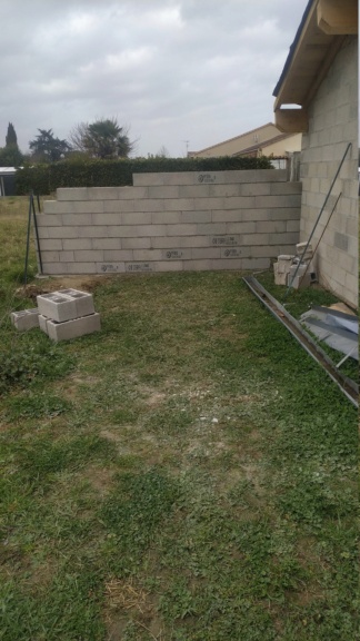

Je continue de postuler auprès de l'ambassade du Portugal à Montauban dans le but d'obtenir la nationalité.
puis on s'y met!

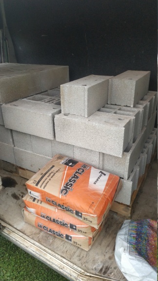

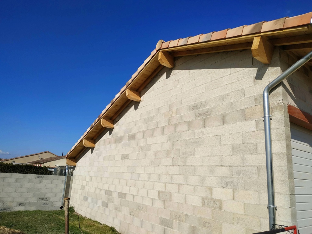

Pui mur fini à la tombée de la nuit, après le boulot.
Messages : 8329

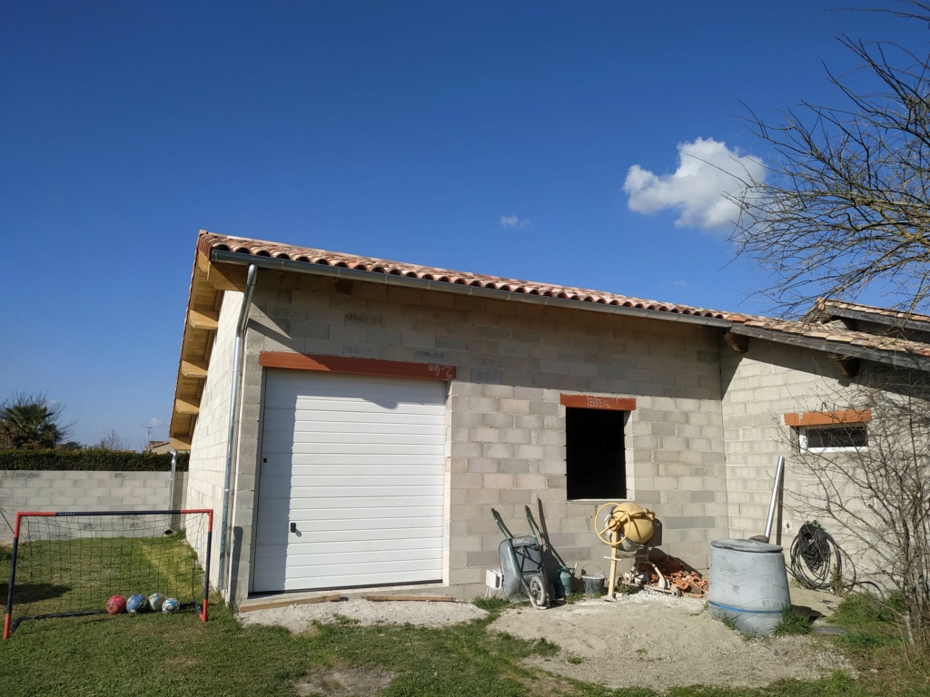

et les finitions sont terminées (je ne parle pas de l'enduit ni de la fenêtre)
Reste donc en priorité la peinture du sol et le pose de la fenêtre.

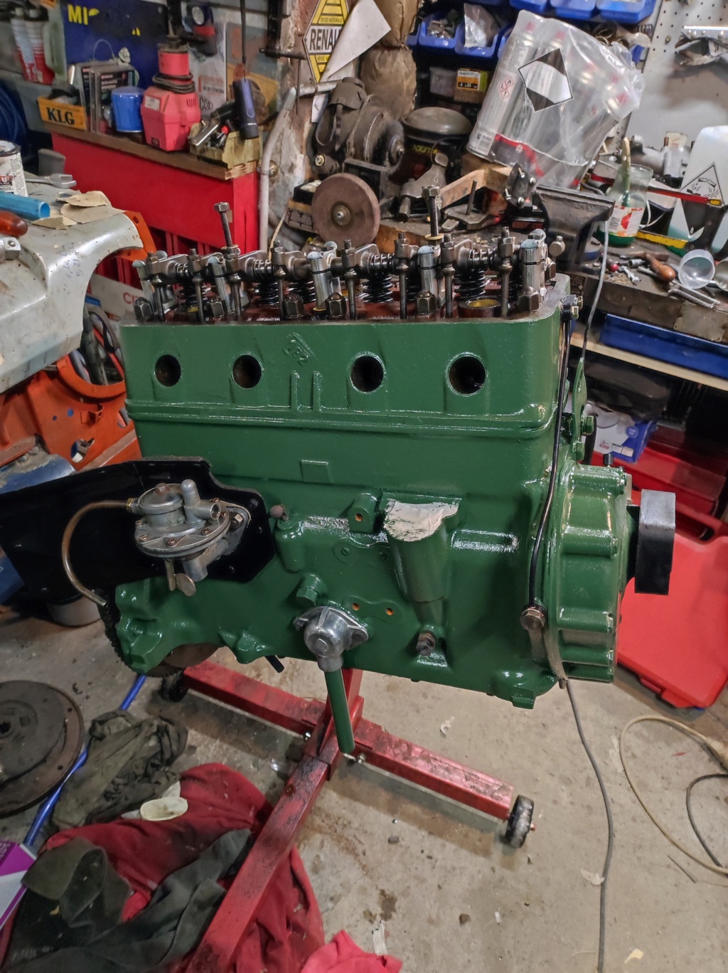

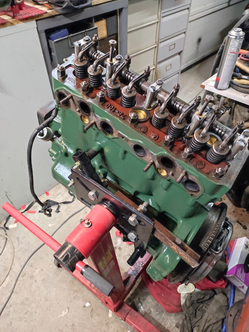

J'illustre un peu l'avancée du moteur de la traction. C'est moins détaillé faute de temps, mais le boulot est fait.
Il me reste les culbuteurs à reposer, ce sera peut-être fait aujourd'hui. Ainsi que la pompe à huile à réviser.
Là ça fait pas trop neuf, mais une fois le bloc peint, ça devrait sauter davantage aux yeux :lol:

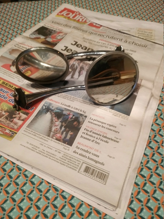

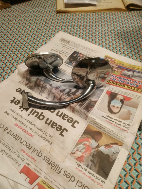

les rétros sont rafraichis

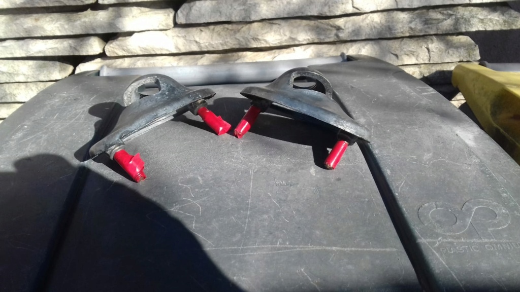

mon père a réparé les support de phares cassés
certaines tiges filetées avaient pété a ras au démontage malgré les précautions prises. Comme la pièce n'est pas plane, mon père à coulé ça dans un moule maison afin de pouvoir travailler à plat et repercer! Du gros boulot!

neuf :love:
Messages : 3863
Impressionnant le travail bravo.
J'aime bien pouvoir comparer les vieux moulins comme ça ^^

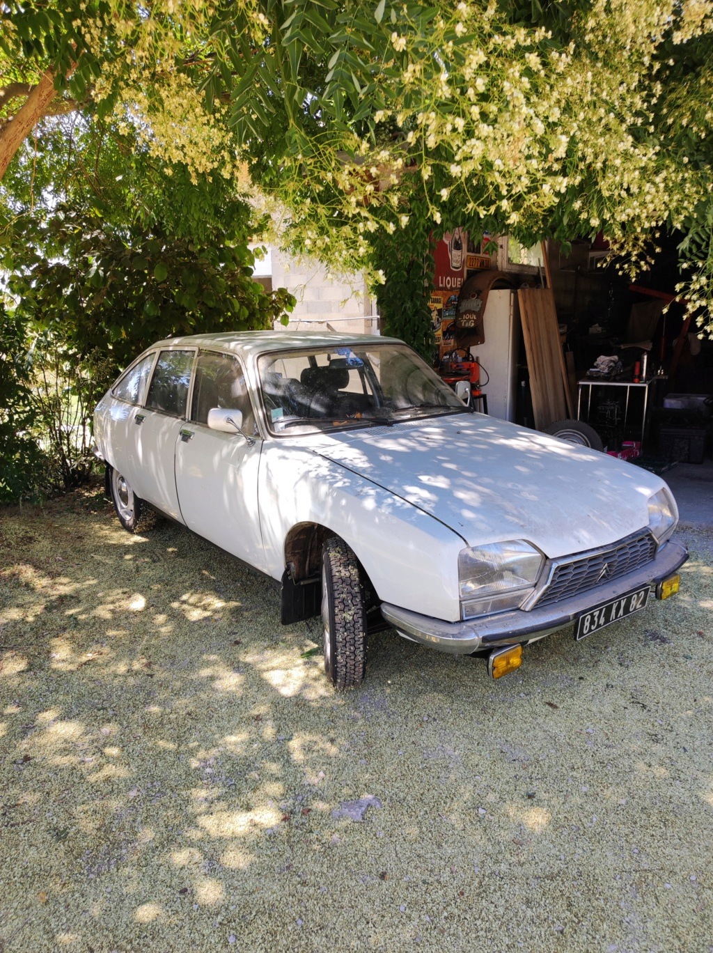

Première sortie pour essais routiers
J'ai changé pas mal de pièces:
- rotule de direction droite
- butées de suspension
- étancheité de l'échappement complète
- 5 sphères
- soufflets de vérin AR
- durite souple de remplissage d'essence
Il reste encore un peu de travail, mais elle commence à être pas mal à rouler.
Il me faut régler le FaM, remettre en état les klaxons et quelques bricoles, je ferait le réglage de phares en live pendant le CT.
