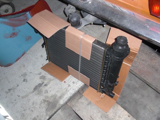

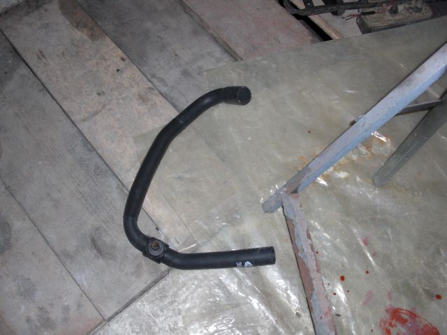

j'ai recu le radiateur et l'autre durite:

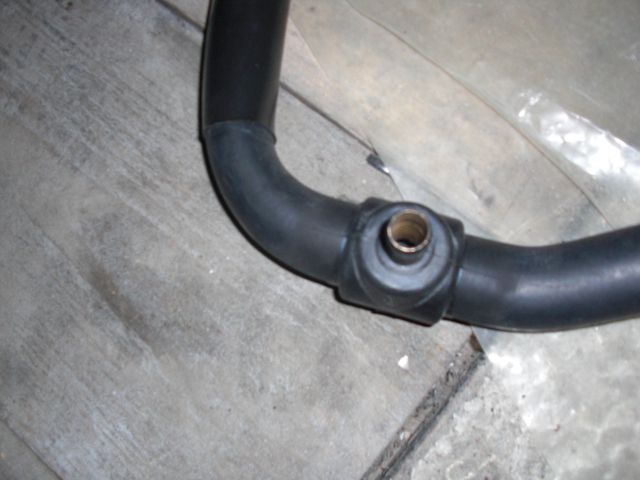

sauf que ce n'est pas pour ma voiture, je n'ai pas ce piquage sur ma durite d'origine et je vois pas bien a quoi il peut servir
Mon radia par contre c'est le bon.

C'est quelle réf ta durit?
C'est celle du bas à droite et le piquage va au starter auto non?
Le radia était moins cher que sur oscaro?

le radia est à 60 euros HT sur autopièces. Donc oui moins cher que oscarouille
j'aurais du prendre la ref 3540 au lieu de 3543... c'est une durite pour bx avec boite auto que j'ai achetée... quel boulet.
je sais pas si je peux la faire reprendre pour l'autre ref :mad:

Je me suis trompé en marquant 3543 deux pages avant tout comme toi tellement service citro est brouillon sur cette vue. Ou l'équivalence n'est pas bonne. Possible aussi.
elle n'avait pas d'emballage, elle était "balancée" comme ca dans le carton. je vais les appeller. Après mes durites d'origine ont l'air encore bien conservées, j'hésite a changer ou a me faire rembourser

bon, j'ai appelé, je vais pouvoir changer ma durit avec la bonne ref! suffit de renvoyer l'ancienne avec un petit mot qui explique. Ils sont plutot cool et sérieux dans cette boite.

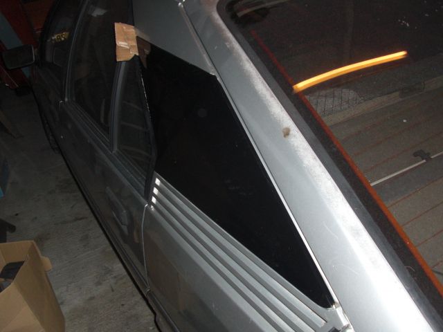

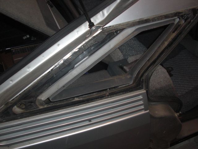

donc au début, dépose des anciennes vitres. Au cutter long tout betement. Avec le froid, elles ont cassé.... mais pas grave elles avaient fait leur temps
ensuite nettoyage et dégraissage
puis collage:

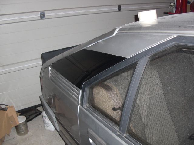

j'avais prévu un tas de trucs pour les tenir plaquées, finalement c'est ellement léger, qu'après ajustement, ca tient tout seul!
Sur la dernière photo, on voit bien le vernis qui se barre du hayon! Misère :ouin:
Au sikaflex noir ?
non à la colle pare brise, mais tu peux y aller au sika sans soucis.
Je crois que c'est une maladie sur le gris. Sur tout le pavillon de l'Ax de mon père, le vernis se barre :ouin:
Mes trois grises n'ont pas pelées.
bah la peinture aura 30 ans l'an prochain. Elle présente malgré tout encore bien... quand ca sera trop abimé elle passera en peinture.
les tiennes sont déjà plus jeunes serial. et puis les qualités des laques ont peut-être évolué entre temps
Ça dépend peut-être aussi de l'année. :bah: L'Ax 11RE est de 1988.
Oui ça dépend des couleurs aussi indépendamment des années (regarde les vert véga sur xantia pourtant plus jeunes).
Je ne parle pas des brillants directs.
Moi aussi elle passera en peinture dans quelques années quand elle sera à poil au chaud.
En attendant, un detailing et des pc neufs et fraichement peints la rendront correcte.
Dernière modification par serialpyro le lun. 18 nov. 2013, 11:32, modifié 1 fois.
je ne sais pas, mon carrossier m'a expliqué que la tenue dans le temps est surtout due au laps de temps qui passe entre le moment ou on applique la base et le moment ou on applique le vernis.
normalement, lorsque la base est appliquée, il faut vernir très rapidement après. Il ne faut pas que ca aie le temps de sécher pour que le vernis accroche dans la pigmentation.
l'épaisseur du vernis est aussi très importante.
les brillants direct fanent mais ne pèlent pas.

La mauvaise surprise du jour c'est que la colle pare brise que j'ai utilisée semble de mauvaise qualité: les custodes commencent à se décoller... c'était pourtant un produit soit disant de qualité pro.
Ca a bien adhéré coté tole, mais sur les vitres ca se semble pas tenir.
Note qu'il vaut mieux ca que l'inverse.
