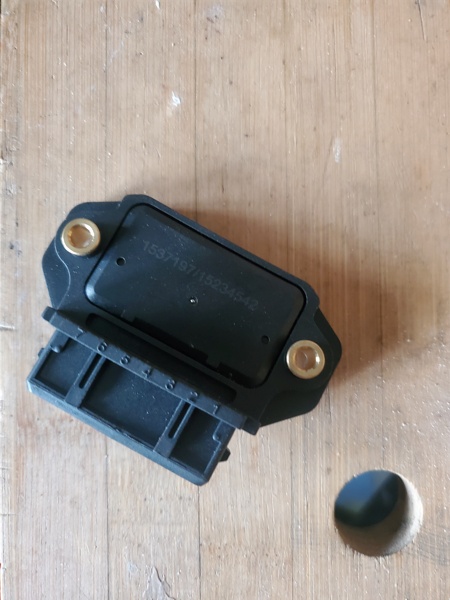

J'ai eu une panne! :love:
Refus catégorique de démarrer. Après plusieurs investigations infructueuses il s'avère que c'était la tête d'allumeur qui s'était declipsee en bas. :mad:
Par contre j'ai eu un leurre avec le petit boîtier électrique à côté de la bobine. J'en avais acheté un neuf pour l'Ecosse mais il semble défectueux. Ça se teste ça?
Faut que je retrouve une tête et un doigt d'allumeur maintenant, ça s'est pas mal abîmé même si ça fonctionne toujours...

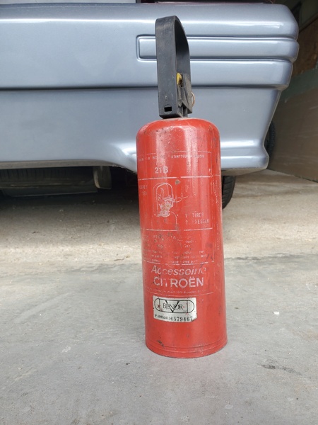

Un peu de rangement dans le garage et changement de l'extincteur par un plus récent.
Surprise :ddr:
Je ne savais même pas que c'était un "officiel".
Du coup je le garde en déco.

Accessoires Citroën, ils avaient confiance en leurs véhicules. :ddr:

Harlock a écrit : sam. 13 juil. 2024, 11:56 Accessoires Citroën, ils avaient confiance en leurs véhicules. :ddr:
Chouette découverte. Ca ne se recharge pas ?
L'extincteur et la trousse de premiers soins sont obligatoires en Belgique depuis au moins les années 70. J'ai toujours connu ça dans les véhicules des parents, mais ils n'ont jamais roulé en Citroën... :ddr:
