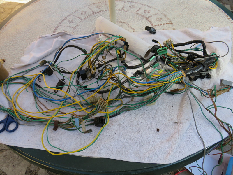

Cette vérole a redémarré mardi dernier sans faire chier. Au final j'ai changé le faisceau électrique, l'ancien étant trop abîmé. J'ai compris que mon montage de batterie est ultra gitan. Je m'étais basé sur l'existant il y a 10 ans quand j''en ai changé. Ce qui explique qu'une barre de maintien d'origine ne passe pas du tout, et que la batterie soit trop grosse pour le bac :ddr:
J'ai juste le testeur de niveau de LHM et le voyant qui ne fonctionnent pas. Le reste est impec. J'ai profité d'avoir pris l'appareil photo pour prendre quelques images de sa gangrène, ça va vous faire peur :ddr: J'ai aussi retrouvé le bas moteur espagnol et toutes les conneries à faire: pivots, pompe de lave-glace, gicleur de lave-glace...
J'ai profité d'avoir tombé la planche de bord pour préparer le câblage du relais pour le calculateur AEI. L'ancien faisceau me servira pour le relayage des feux.

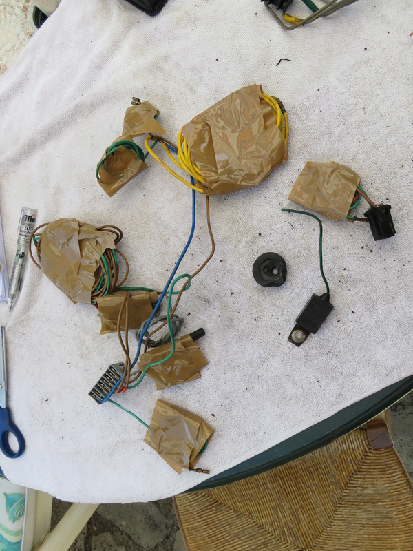

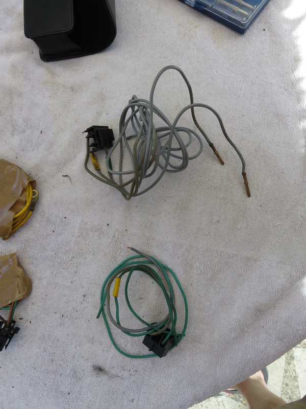

Egalement cannibalisation d'un faisceau de Visa
Ce qui servira pour l'AEI
Et pour le relayage des phares. Pile poil la bonne longueur de câbles pour piloter les relais depuis le faisceau d'origine, et aller ensuite aux optiques.
