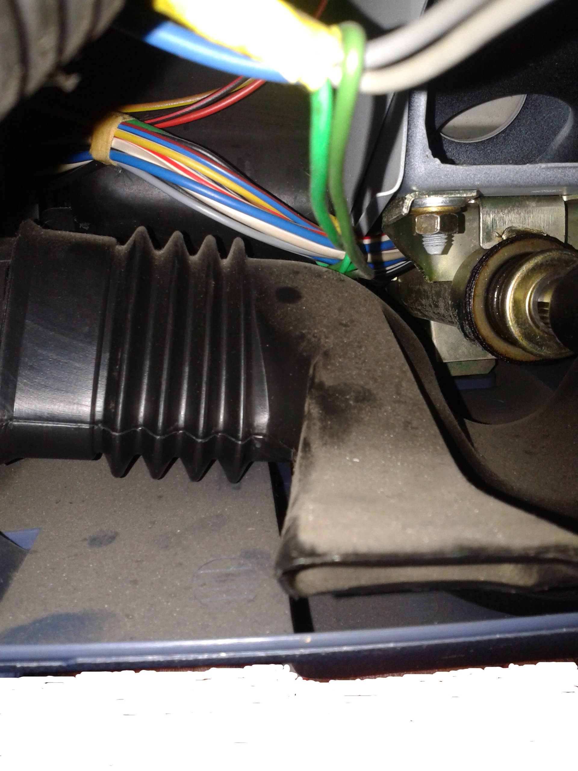

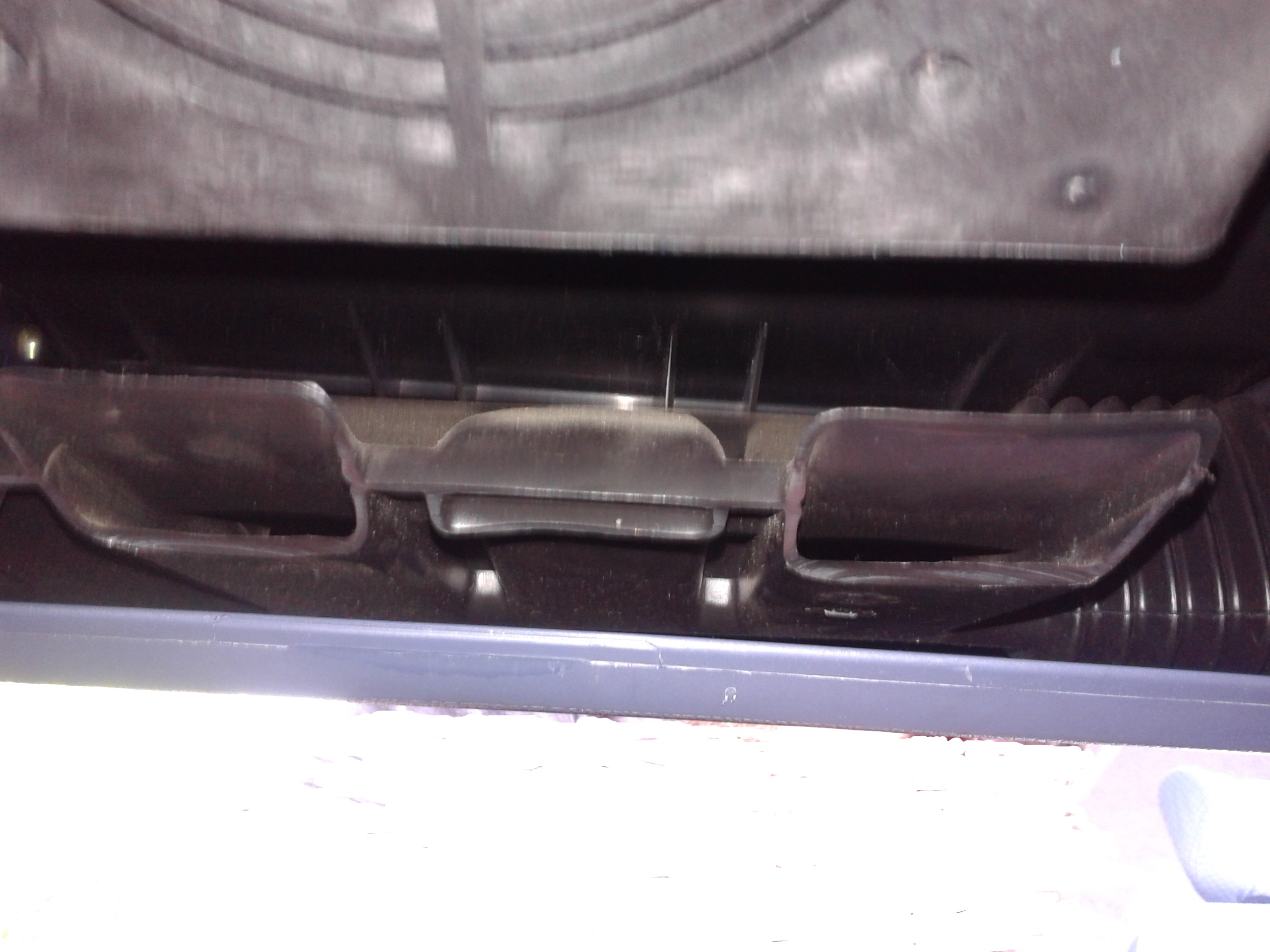

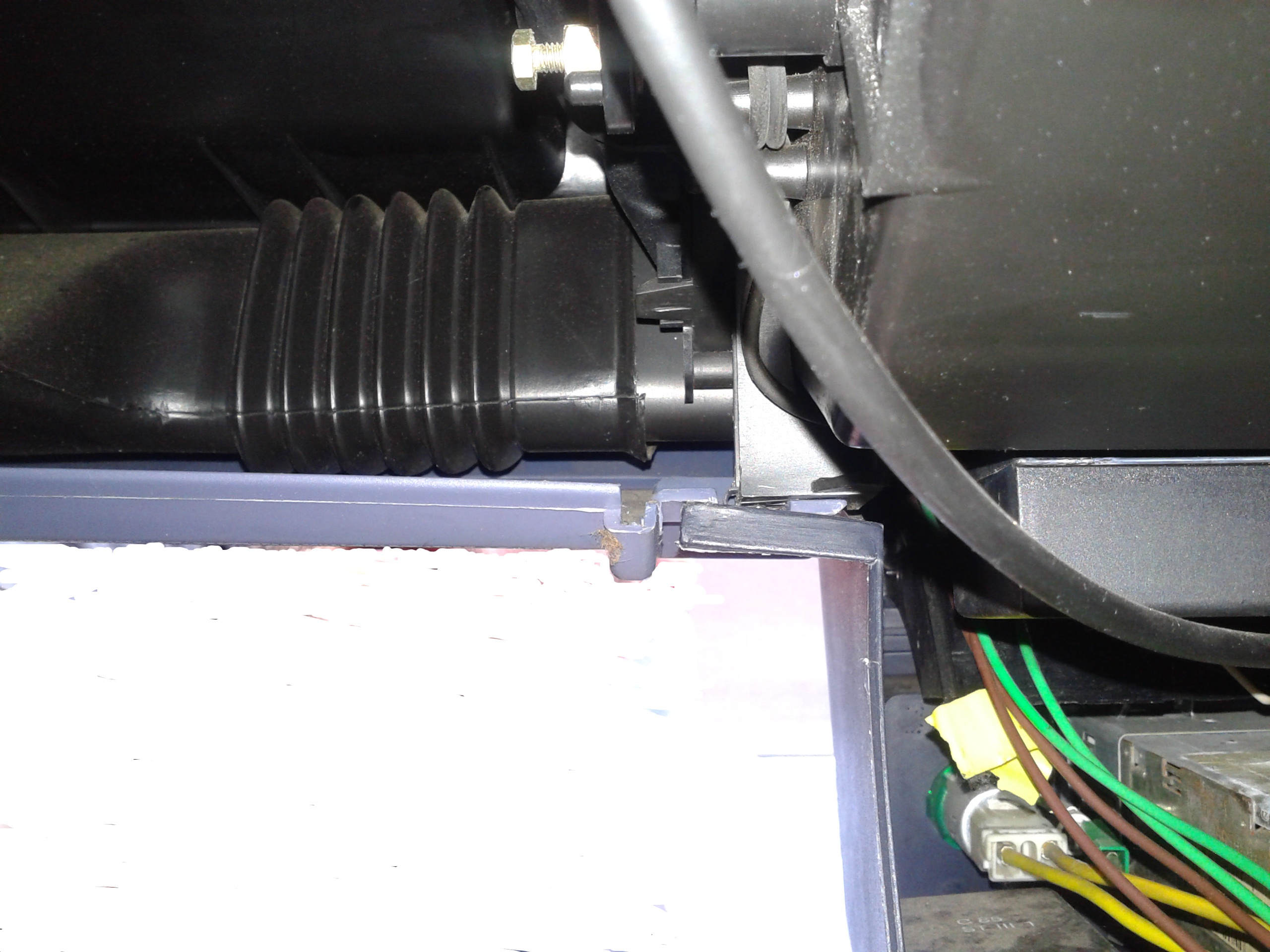

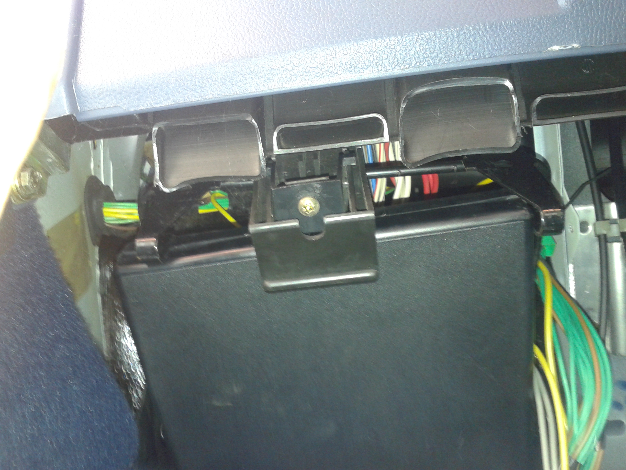

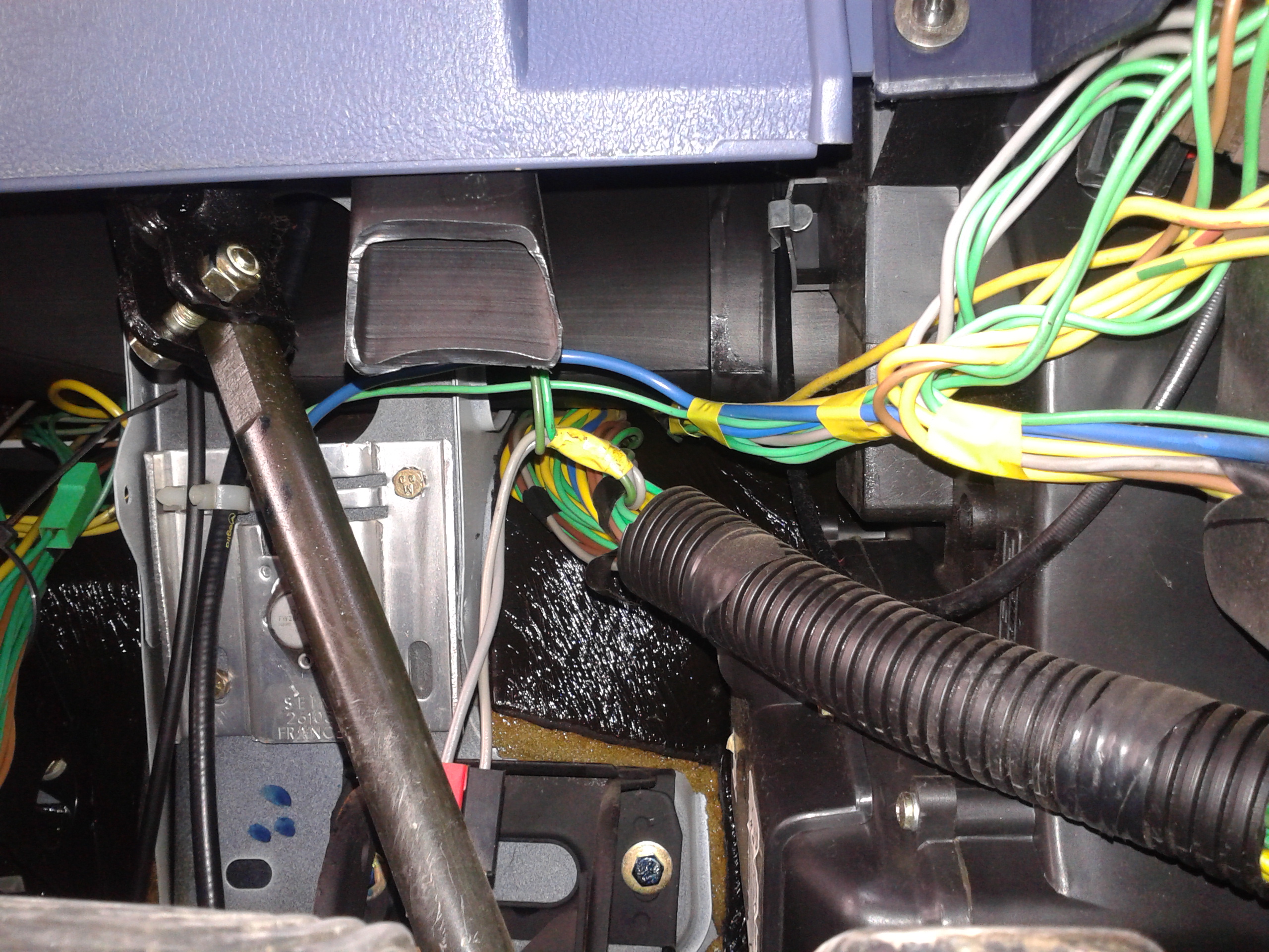

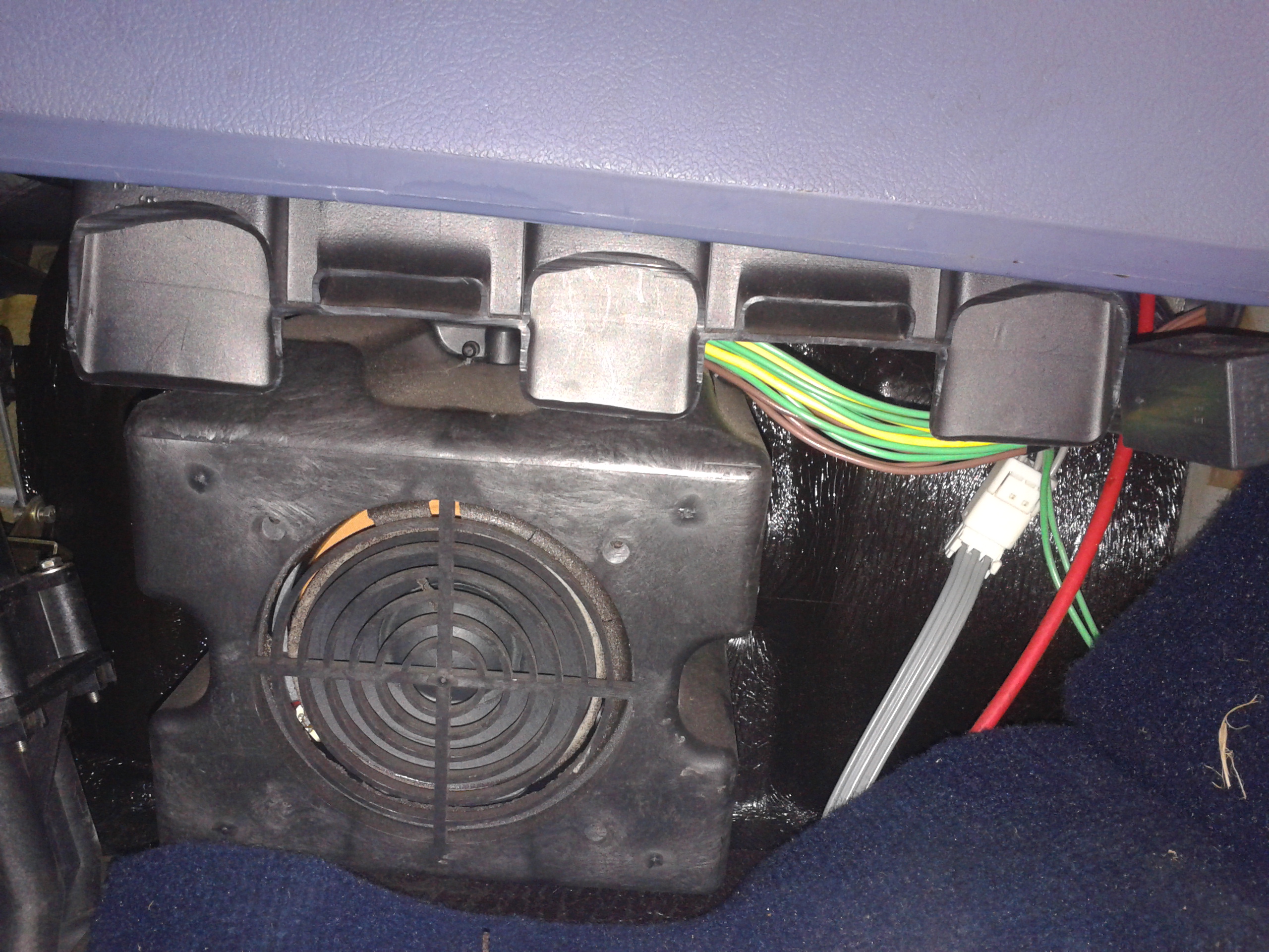

phoz182 a écrit : dim. 29 juil. 2018, 19:23 Tu as des photos des buses supplementaires?
Coté droit :
Coté gauche :
Le commentaire de Seb prémonitoire c'est normal, j'ai supprimé mon message pour le refaire. :ddr:
Re: Mon mouton à 5 pattes
Ok. Et ca c'est specifique a la serie1?
Oui, il n'y a pas de buses supplémentaires comme ça sur les S2.
