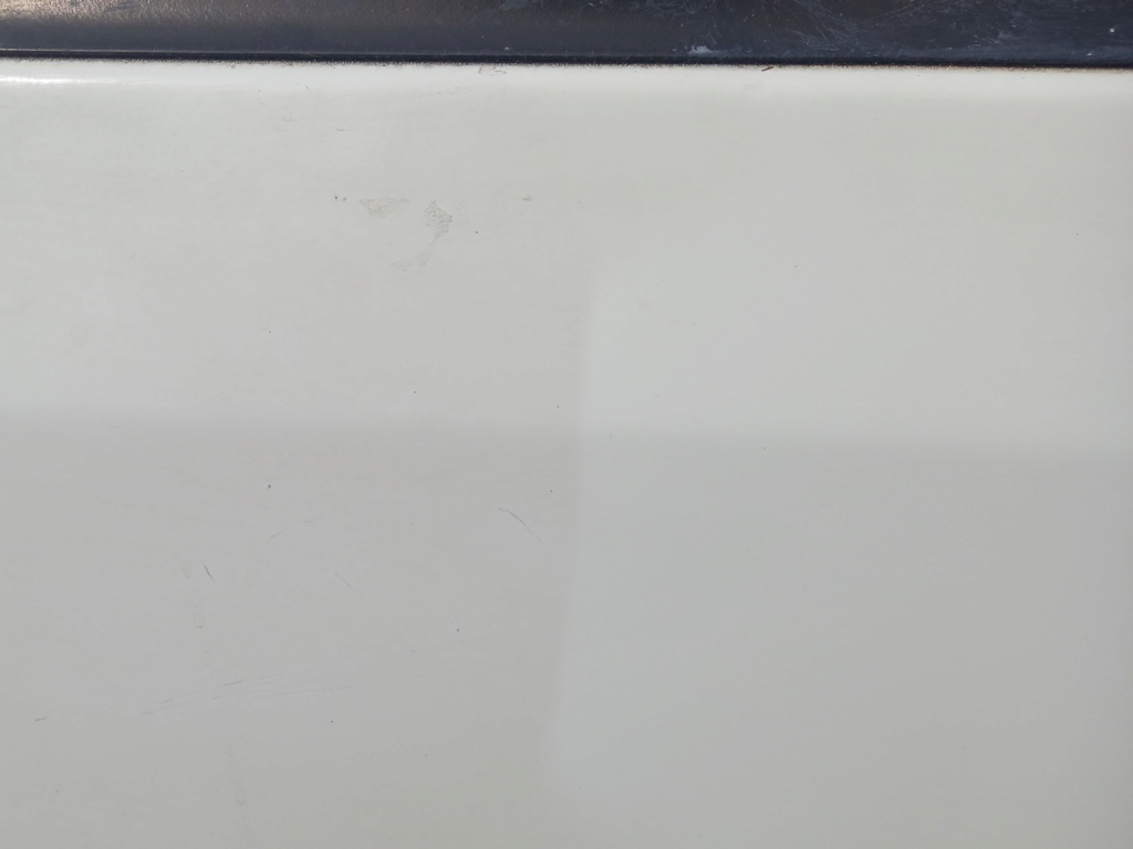

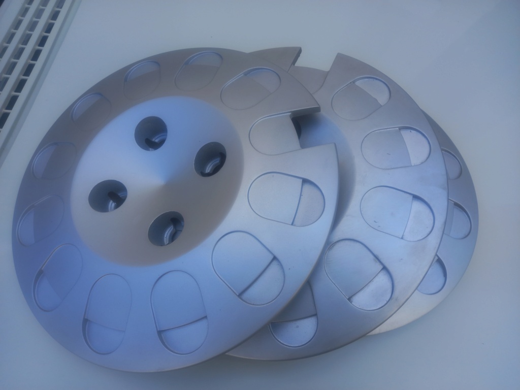

C'est ce que j'ai fait lumière du jour avec et sans soleil , lumière artificiel 4500 kelvin puis 3000 .
Trouver la bonne référence n'a rien d'évident, déjà mon nuancier est satinée alors qu'il m'aurait fallu un brillant :roll:
Comme expliqué plus haut j'ai fait faire un mélange c'est juste un plus coûteux environ +25 %.
A l'essai j'ai déjà noté une légère différence manque un pointe de gris voir de beige bon c'est bien plus brillant.
Mais déjà ça n'a plus rien à voir avec les retouches du mélange blanc meije et blanc banquise que j'avais effectué par le passé.
Après je cherche pas remettre à neuf, ce n^est pas l'objectif et il y a bien trop défauts coulures , impacts, un panneau de porte à débosseler, fisures ...

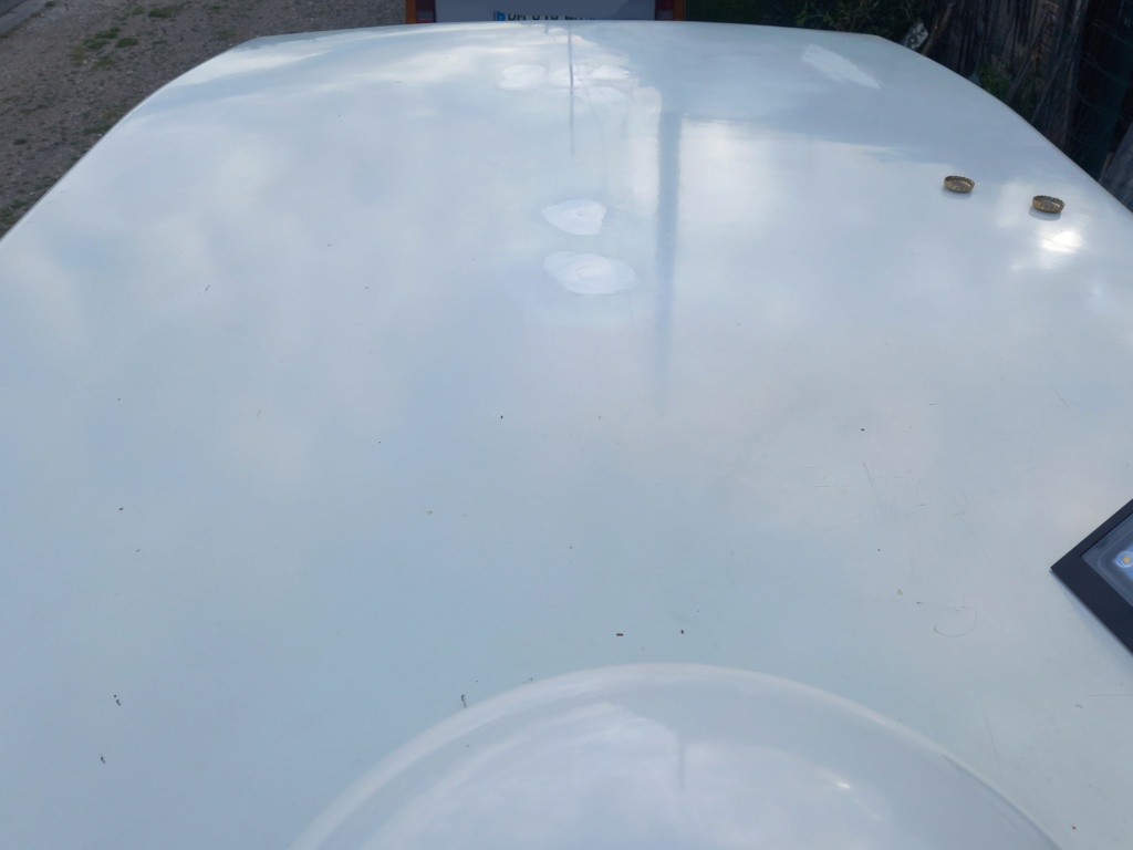

Un aperçu du capot.
Messages : 1289
Re: Mon beluga, une BX RD 87 ambulance Bernard Collet
Premier couche.
J'ai juste ajouté une pointe de gris mat environ 1%.
Je suis très satisfait du résultat :bien:

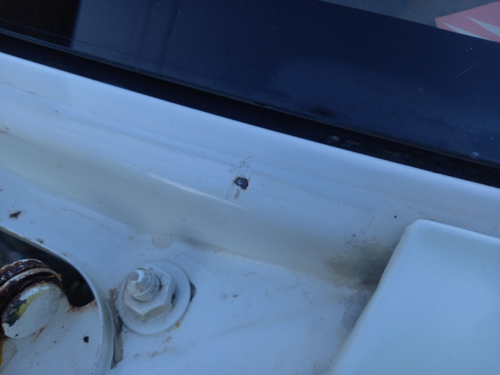

Ici dessus d'aile et les premiers centimètres du capot le long de l'aile
Quelques imperfections du genre mini cratère surtout du au manque d'appret. J'ai déjà remis quelques points d'appret :bah:

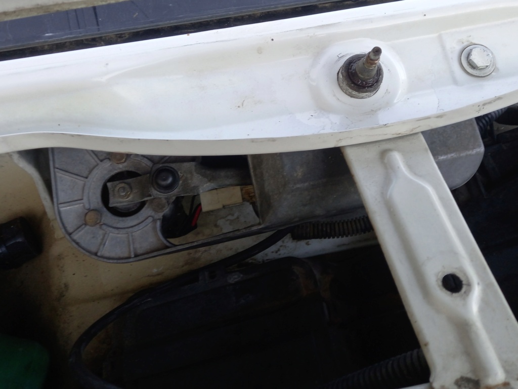

Concernant le problème du ventilateur il  manquait le fusible F4 et le premier relais vert, pourquoi ? La faute à chantier qui s'éternise et probablemnt dérangé par d'autres affaires bien plus urgentes...  La fois prochaine je noterais mes intentions afin de savoir où j'en suis.
J'ai remis tout les fusibles mêmes ceux inutiles des vitres électriques et de la centralisation.
Puis comme je suis la tête dans les pédales du coup (ça m'évite d'être tête en l'air) je refixe tout de suite les faisceaux mise place pour l'espace arrière (ex cellule sanitaire) et qui m'empêchais d'accéder normalement à la pédales d'accélérateur.

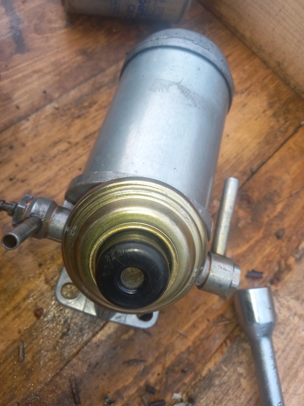

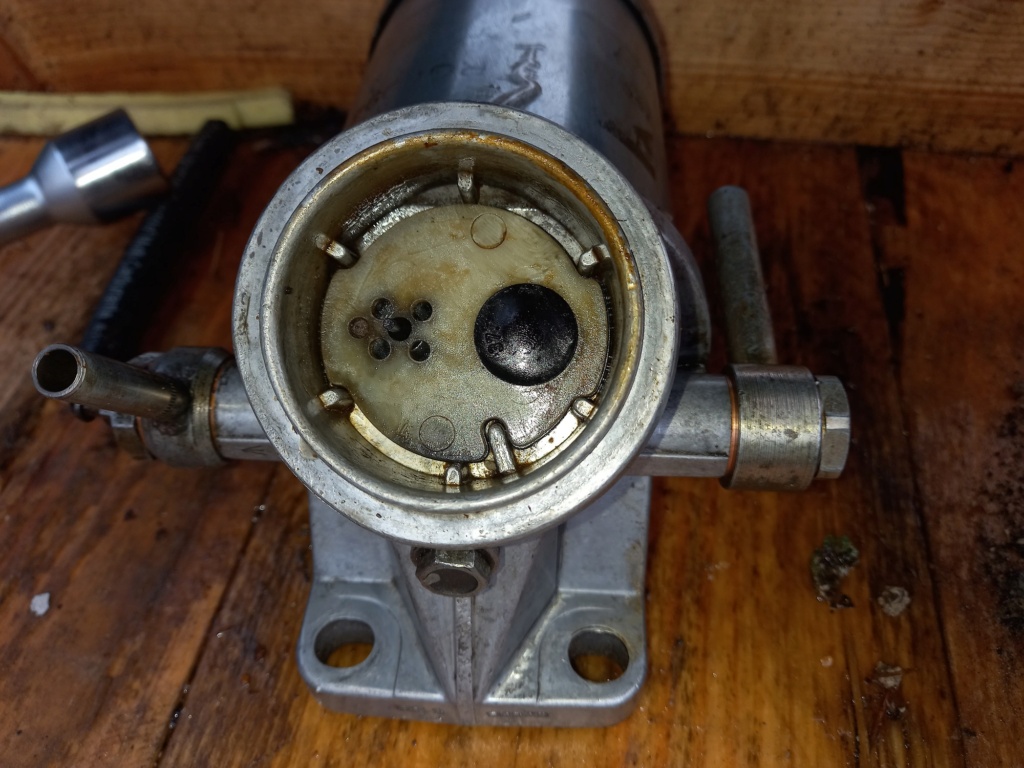

Franchement j'ai une sainte horreur des tête porte filtre :beurk:
Quand c'est vide tu pompe 50 coups pour amorcer, tu nique toujours la membrane au moment où tu en as le plus besoin :fuck2:
La pompette poire tu remplis le filtre en une quinzaine coup et moins le veillsrment reste lui bien visible .

Rénovation du porte filtre et changement du kit membrane mais les clapets n'étaient hélas pas fournis avec ce kit, honteux pour kit à plus de 20€
Nettoyage externe interne de fonds en comble à noter sous les membranes plein de petits fils qui justement obstruent le passage des clapets .

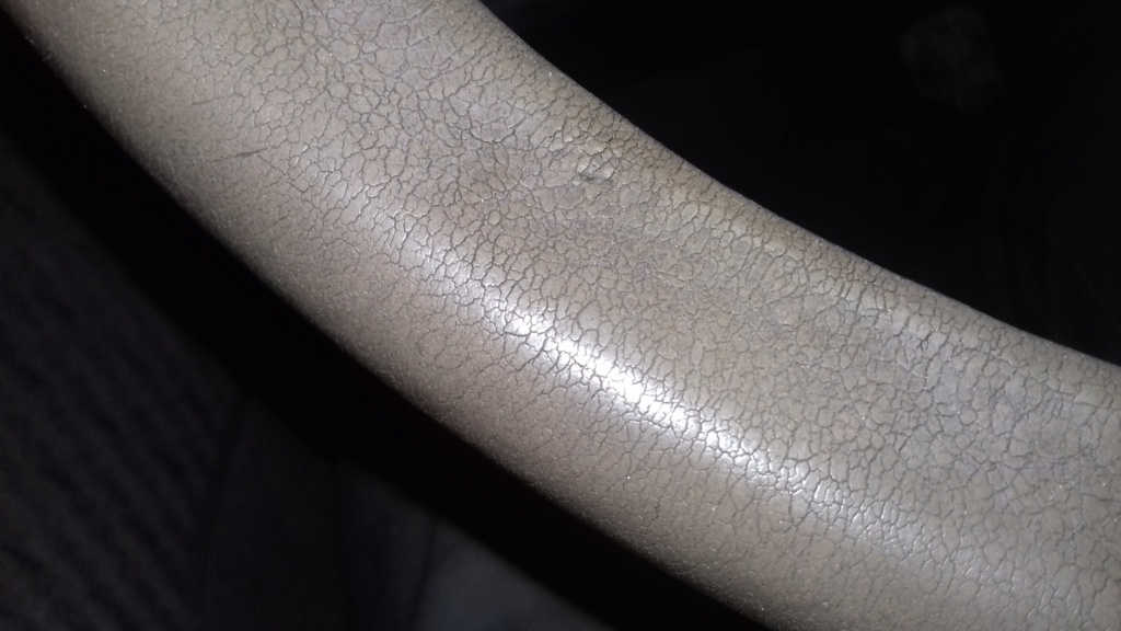

Hivers arrivant bien trop vite je vais maintenant m'atteler a l'intérieur à commencer par le volant marron
dont le pourtour à été poncé (six heures) affin de virer toutes les gerçures dans la matière.
J'ai à l'étude l'étude de lui refaire un aspect texturé proche du neuf...
Maintenant devenu trop rare en bon état celui-la sera réservé uniquement aux expos.

Actulement dans la peinture, j'ai refait l'aérateurs de toit, donc décapage et ponçage puis traité et je finis par la mise en teinte.
J'ai également poncé le joint d'embrasse  qui avait été barbouillé en pendant le coup pétard quelle avait eu fin années 90 (le voile sensée faire propre). La peinture avait bien faïencé, refais en gris donc plus conforme à ce qu'on attend d'un joint et celas devait évité de rende d'éventuelles fisures trop visible tout en protégant celui-là.
Toujours sur le pavillon j'ai camouflé toutes les empreintes de fixation du gyrophare et de l'antenne et de la radio d'appel.
En réalisant ces multiples retouches je me suis aperçu de curieuses différences teintes, une sorte de gris qui semble incrusté dans la peinture à moins que ce soit le voile de surface qui s'oxyde .
Avant et après le soucis est éloquent .
Pour y remédier j'ai essayer au savon c'est partiellement parti enfin uniquement la ou celui-ci était très concentré mais çà a ma laissé de vilaines coulures claires .
Seule chose qui a été efficace c'est le polich rénovateur.  Bon dans l'immédiat je n'en serais bien passé (j'aime pas et j'ai de plus en plus j'ai mal dans les bras) en espérant bientôt m'en tirer juste avec léger lustrage pour les 40 ans de la BX.
J'ai traité la partie supérieure du plan de joint de la baie arrière droite, seul endroit ou quelques points de corrosion réaparaisaient, sans doute du a un problème d'étanchéité j'ai donc revu la planéité de la surface d'appuis et l'étanchéité, bien entendu ferose plus primaire et peinture.
Évidemment j'ai fais beucoup (trop) de retouches ici et là, c'est long , les temps séchage également mais elle récupére petits à petis de son lustre d'antan.

Changement du mécanisme essuie-glace. Image
L'ancien avait trop de jeux au niveau de l'axe et ne fonctionnait plus correctement.
Bien entendu nettoyage de la baie et graissage des charnière de capot.

Les enjoliveurs pétales ont egalement étés remis en état.
