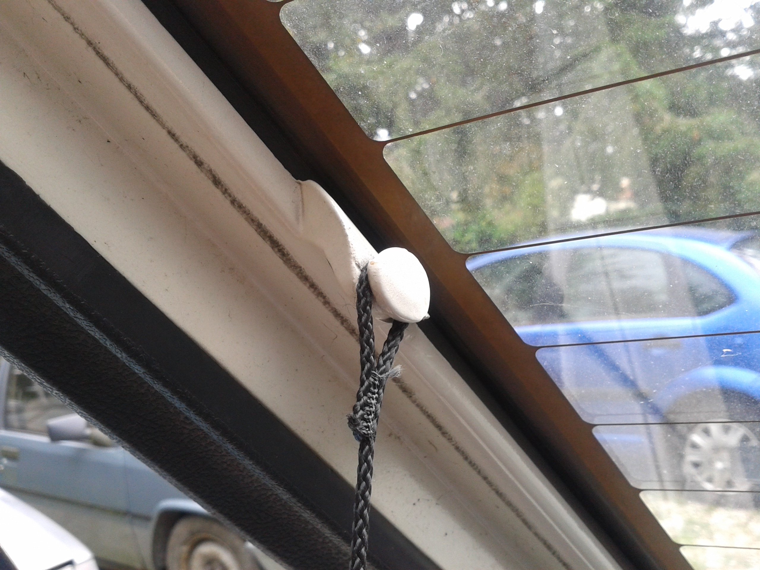

Sinon question fixation plage arrière. J'en ai récupéré une, pas parfaite, mais qui a le mérite d'exister :jap: Par contre le hayon est différent de celui de ma TRS et je n'ai pas les tétons pour accrocher le fil. C'est sensé fonctionner comment ?

Pour les crochets de cordons de tablette arrière il semble que le montage que tu as pris en photos soit l'apanage des finitions de base car la 14 E que je dois désosser a les mêmes, mais ma 16 RS a celui - ci qui est celui le plus courant (autrement dit finitions intermédiaires et hautes) :
Conclusion soit tu gitanises soit tu retrouves un hayon qui correspond. :ddr:

C'est un hayon de TRS ou TRD de mémoire :mad: En tout cas, avec vitre teintée bronze.

Je viens de vérifier la CG de la 14, elle est du 13/07/84. Du coup il est nettement plus probable que le montage que tu as soit celui des deux premiers millésimes.

Le hayon de la 19gt de leo est comme celui de thomas.

Ici sur la digit c'est logiquement le montage type phase 1 avec la cordelette qui doit avoir une ou deux rondelles .
Montage pas très pratique à manipulaler .

loloBX a écrit : jeu. 30 août 2018, 20:01 Ici sur la digit c'est logiquement le montage type phase 1 avec la cordelette qui doit avoir une ou deux rondelles .
Non, mes 3 S1 ont le montage "boucle". Sur ma TRD je suis sûr que le hayon n'a pas été changé puisque c'est une voiture de famille. Et ça m'étonnerais qu'il ait été changé sur les deux autres.

Sur la Gt (85 il me semble) que j'avais en "gardiennage" c'est bien ce montage. Remarquez elle partage le même type Mine .
Ça n'aurait quelques à voir avec les dates de la production du break qui elles ont bien toutes les cordelettes à boucle :?:

Ma trs de 84 n'a pas ce type de fixation

Donc, je confirme le hayon sur la digit provient bien d'une 16 TRS. Faudrait que je vois l'année. Vous savez ou est le marquage sur la pièce ?
