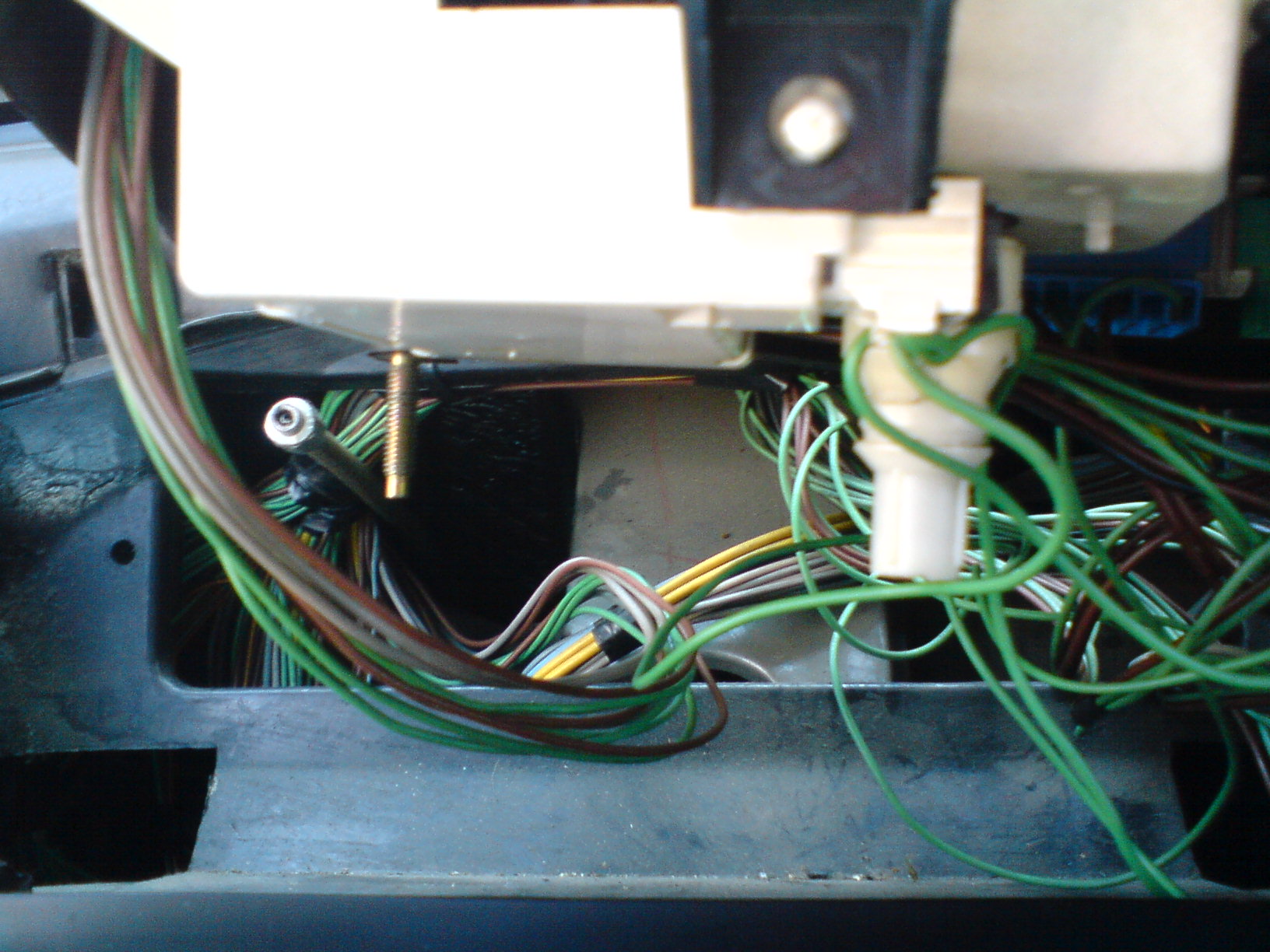

Bon, hier j'avais changé mon cable de compteur (cassé), donc j'en remonte un autre, je parts faire un essai, tout se passe bien, l'aiguille n'oscille plus, et au retour, après avoir dépassé les 100, déceleration, et PAF il casse à nouveau :beuh: Donc je pense que j'ai une couille au niveau du compteur, mais en attendant, j'ai perdu un cable..
Je vais essayé de redresser le plus proprement possible les dégats causés par les Parigots ce soir ou demain, car ca m'énerves de plus en plus de la voir comme ca :mad: Au passage, j'ai refait un petit détail de carroserie, histoire de l'embellir un peu, je ferai une photo pour comparer :jap:
Re: [bx tzd turbo] La soeur jumelle et ma seconde miraculée..
Voici deux photos illustrant les dégats :
Bien dégouté quand meme... Demain, je vais essayé de rattraper ca avec une ventouse premièrement, puis si j'ai le temps et si ca vient pas, je déposerai les éléments pour les redresser.
Sinon, j'ai commandé un cable de compteur neuf, parce que celui que j'avais remis à peter, et je met sur le compte de la gaine qui était déjà cassé, donc ca a dû sectionné le cable.. (j'ai quand meme ouvert le compteur pour voir s'il n'avait rien de suspect)
Voici le premier cable de compteur Hs :
Puis ensuite, j'avais essayé de recoller la gaine du cable compteur que j'avais en stock, mais bon ca a pas tenu, tanpis
Graissage avant remontage :
Puis on le fait passé derrière le tdb : (attention ne pas faire de coude)
On le passe dans le trou en bas (au passage, la bague en caoutchou est Nfp)
Puis on accouple les 2 cables compteur :
Ca m'aura au moins permi de faire une petite explication à ce sujet.. Et donc Mardi, je suis bon pour recommencer :D

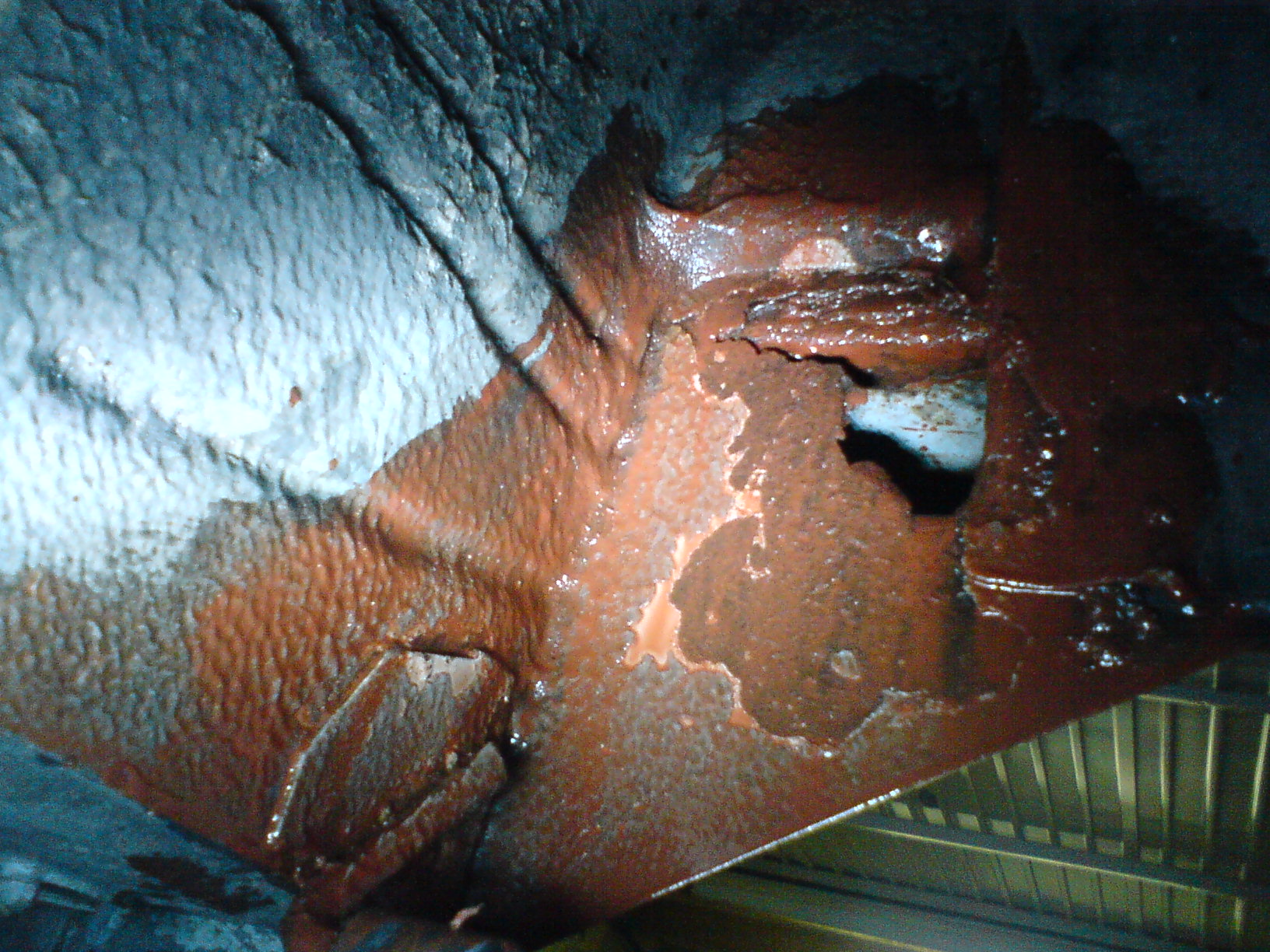

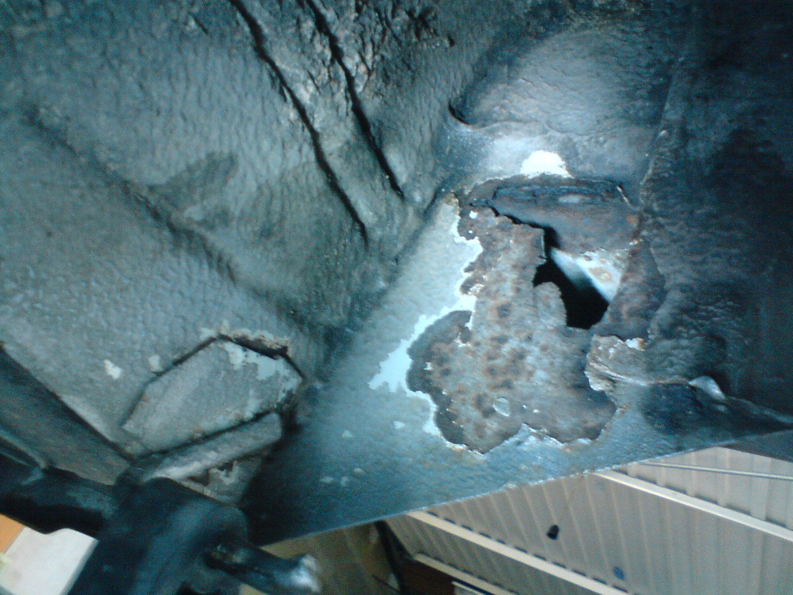

Et voici les conséquences d'un week end en bretagne.. :cry:
:ddr: Je savai qu'elle était piqué, mais un peu surpris derrière la traverse, c'était pas piquer à ce point avant l'hiver dernier.. Donc j'en ai profité pendant que je changé mon pare choc arrière ainsi que l'attelage pour barbouiller plein d'anti rouille.
Pour la traverse arrière, c'est ok mais pour le passage de roue, je sais qu'avec les gravats projetés, ca va pas tenir bien longtemps.. L'idéal serait de resouder une tole propre et de blacksonner mais bon pas envie de le faire sur celle là :bah:
Désolé pour la qualité des photos, il commencait à faire nuit et le portable dans ces conditions ...
Pour l'attelage, je pense que celui qui était monté dessus était un de série one, donc pour éviter de découper le nouveau pare choc, j'ai monté celui que j'avai sur l'autre tzdt, mais repeint en noir :rs:
Et pas de photo d'ensemble avec le nouveau pare choc pour le moment, mais ca rend beaucoup mieux mine de rien :love:
