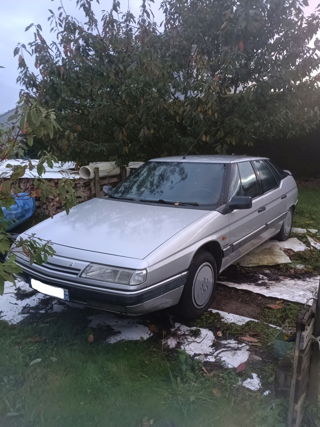

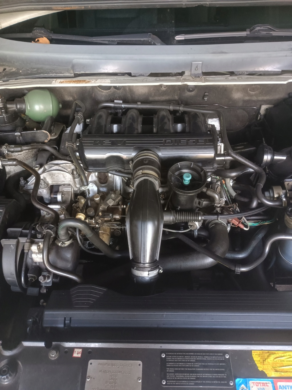

Ouf, prête à temps pour partir à Laval ce WE.
J'ai cédé à la tentation d'enlever le poste d'origine, marre d'écouter les cassettes de Sardou ou Moustaki.

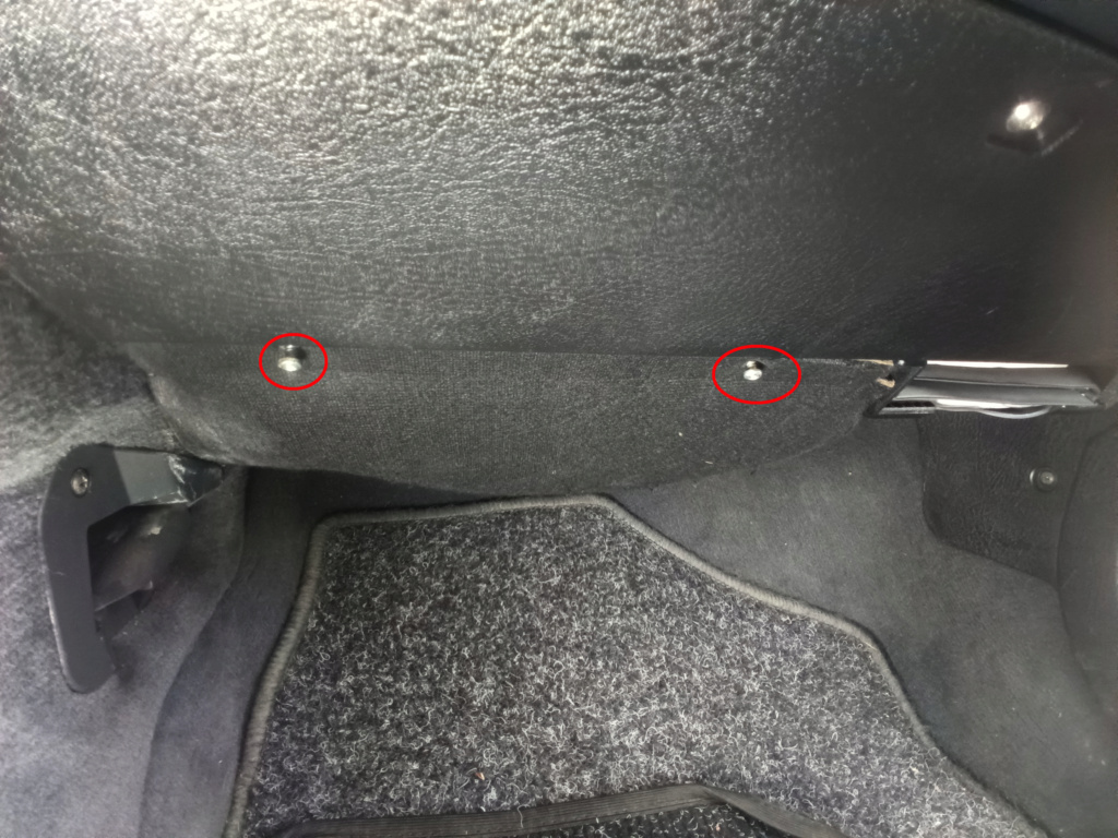

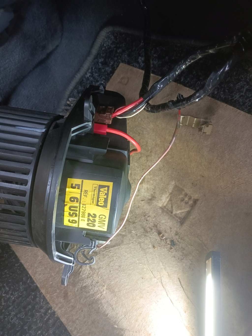

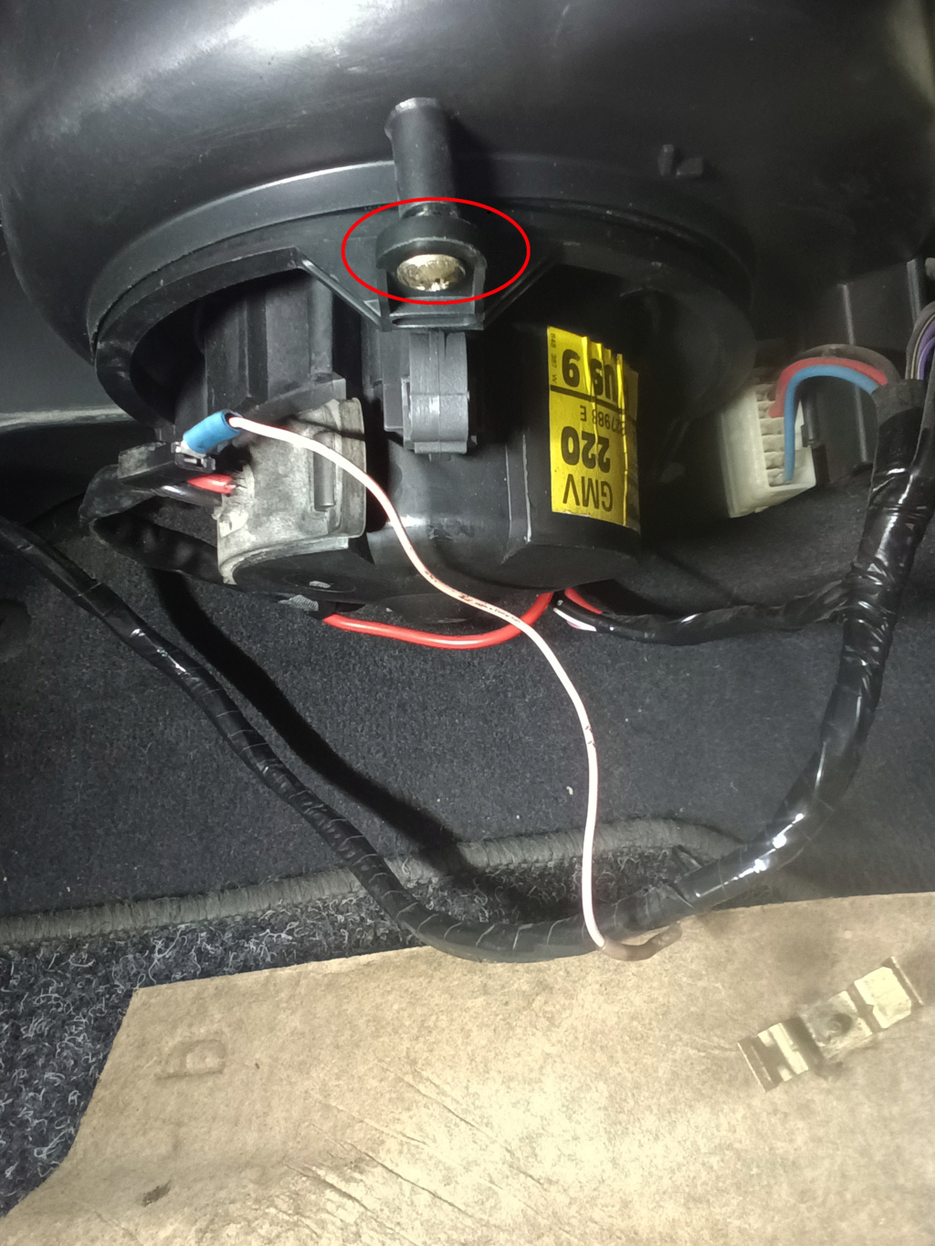

Mon ventilateur de chauffage avait un problème.
Il ne fonctionnait qu'en 4 ème vitesse, après un temps de latence plus ou moins long et en faisant parfois cramer le fusible.
J'ai rien vu sur la platine de commande qui aurait pu brûler, j'ai donc changé le ventilo, c'est d'une simplicité:
Au pied passager, enlever les deux vis de l'habillage.
Puis enlever les trois vis autour du ventilo:
Tadam:
Voilà, toutes les vitesses fonctionnent, fini le chiffon pour étaler la buée sur le pare-brise.

Montage très similaire à la Xantia.
Re: XM Gazout 2.1TD
ça se trouve c'est le même modèle. Elles se sont croisées finalement.
- Messages : 14084
Re: XM Gazout 2.1TD
Il me semble que c'est les mêmes sur toutes les PSA des années 90, y compris les 106/Saxo.

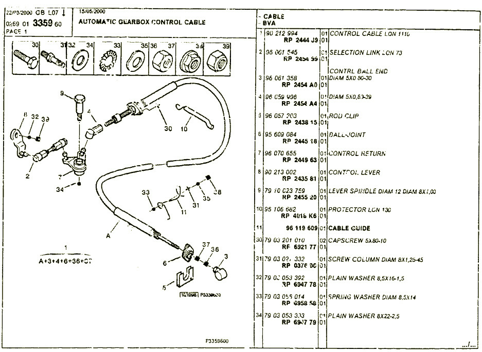

Rah deux fois que je règle le câble d'embrayage et deux fois que la pédale redescend , je pense qu'il est près de la rupture.
Comme je pars à Cognac cet après midi, je vais pas avoir le temps de m'en occuper, on verra ce qu'il se passera lol
Comme les membres du forum XM sont apparemment tous trépassés, j'avais une question.
Le câble est introuvable en neuf, mais quand je dis introuvable, sur tous les sites même Ebay, on dirait une culasse de DK5 encore d'origine.
Du coup j'ai une question si vous savez.
Est ce que tous les câbles d'embrayage sont les mêmes sur les XM phase 1, peu importe la motorisation?
Merci d'avance.
Merci d'avance.
Re: XM Gazout 2.1TD
As-tu regardé chez Lecoy, via le catalogue?
Re: XM Gazout 2.1TD
Chez CKC il y a pas de micro fiche XM ?
Re: XM Gazout 2.1TD
Nan mais justement il veut pas attendre que ce soit cassé, il veut l'info avant, en préventif
Re: XM Gazout 2.1TD
C'est ça en préventif plutôt urgent au cas où. lol
C'est un câble de commande boite auto, je cherche le câble d'embrayage, je vais chercher sur le lien que tu m'as laissé.
J'ai envoyé un mail à Lecoy.
Plus qu'à attendre. merci à vous, on avance toujours un peu.

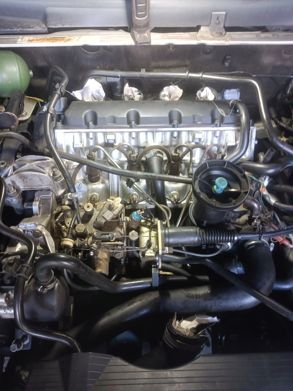

J'ai toujours pas trouvé, je vais tenter en prenant sur la donneuse que j'ai à la maison.
Sinon rendez vous le 4 Décembre, je déposerais ma PI pour la faire refaire.
Elle commence à désamorcer et le ralenti à froid est aléatoire.

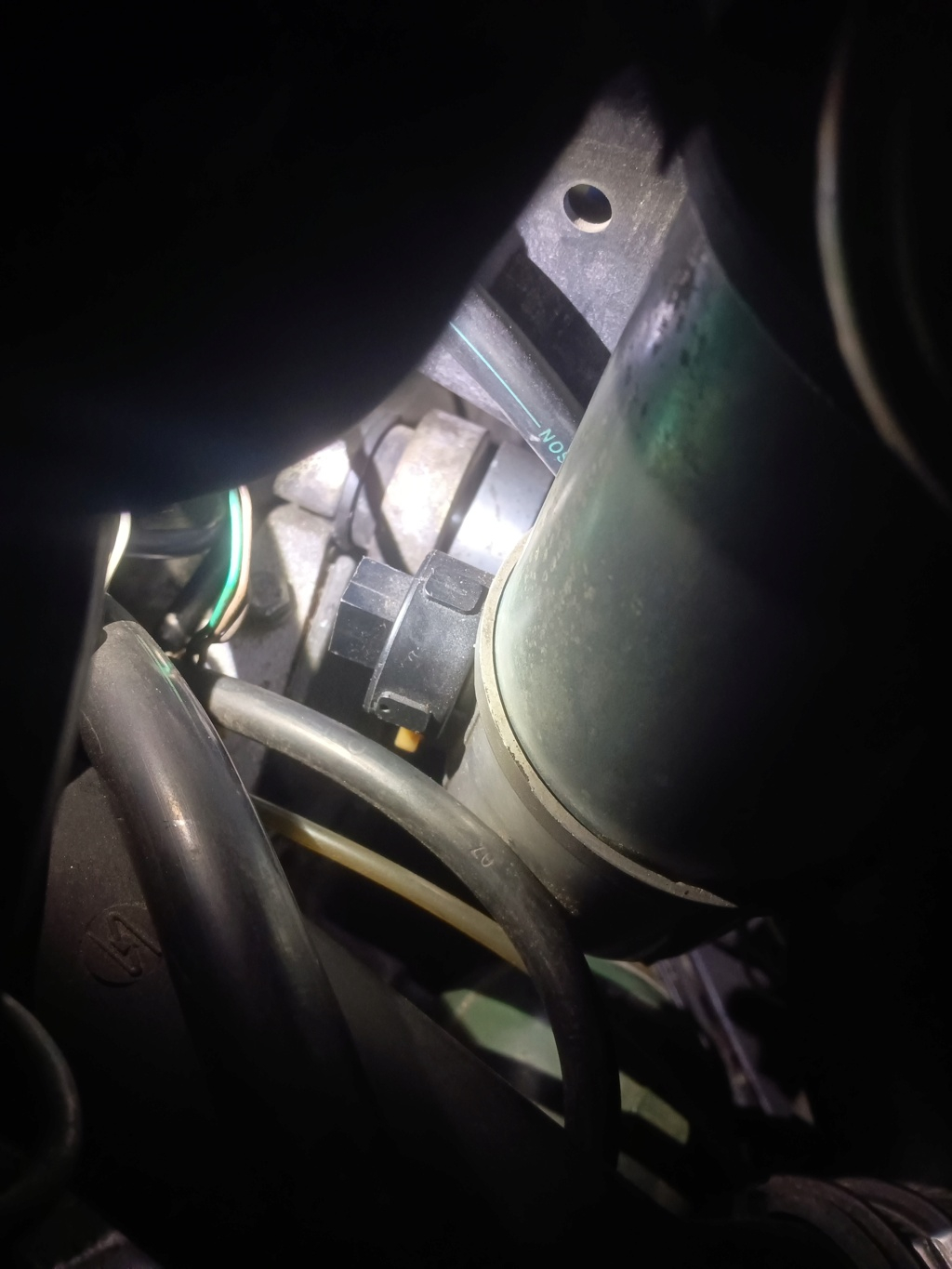

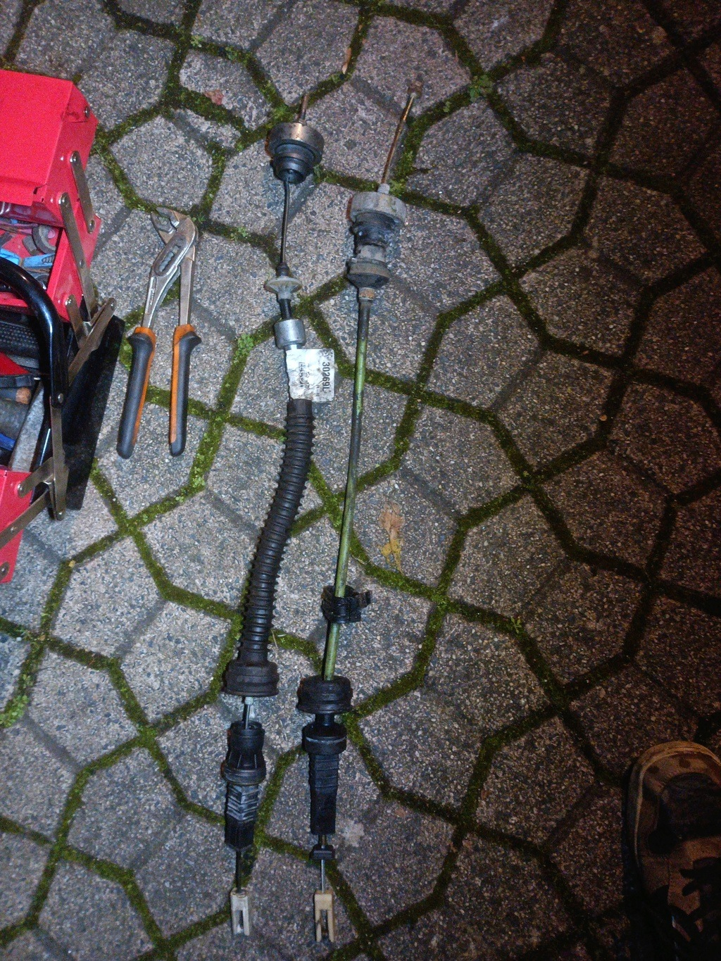

Hier soir , 22h, je pars dépanner une amie.
Au moment où je me gare chez elle (ouf) pédale d'embrayage au fond.
Et bien , je la dépanne, elle me ramène chez moi et je chope le câble d'embrayage de la donneuse essence.
Effectivement ce n'est pas le même du tout et le montage entre essence et diesel phase 1 est donc différent.
Celui diesel est plus long puisque pour tricher sur la longueur de câble , j'ai pris des pièces de l'ancien câble qui ont fini sur la route lol pour "allonger" la gaine et donc permettre le réglage.
J'ai enfin un point de patinage au milieu et un embrayage super souple.
Les vitesses comme dans du beurre.
Sur la référence ce produit vient de chez Lecoy, qui après deux mails ne m'a jamais répondu.
Le câble à cassé au niveau du sertissage entre le câble et la partie filetée.

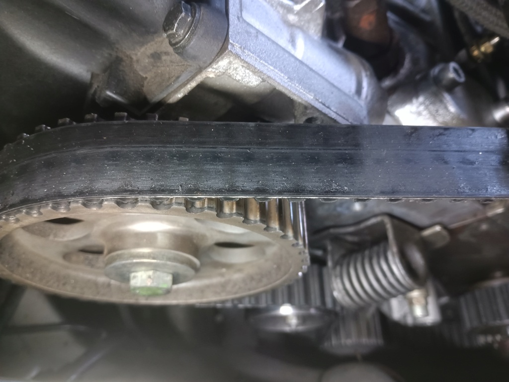

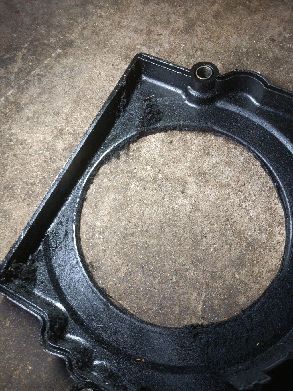

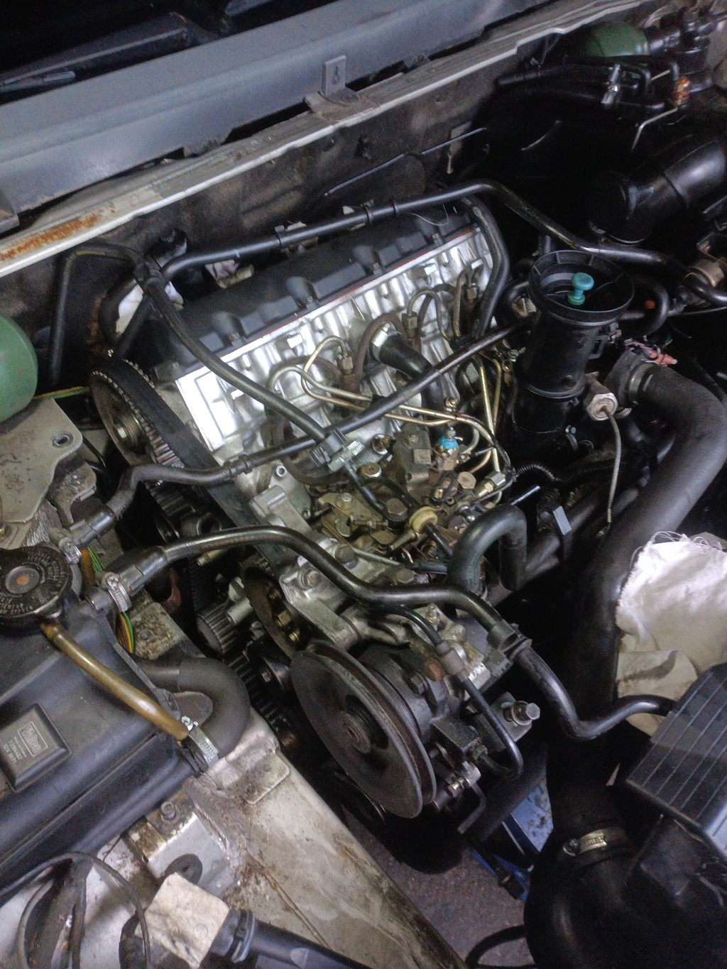

J'ai eu à peine une heure mais j'ai bien avancé:
Des résidus de courroie neuve puisque le moteur a été "refait"...paraît-il...
J'ai arrêté là, demain je vais tout piger, j'ai vraiment un doute sur le calage...
Sans compter que la courroie n'est pas tendue comme elle devrait l'être...
Dépose de la pompe demain.
