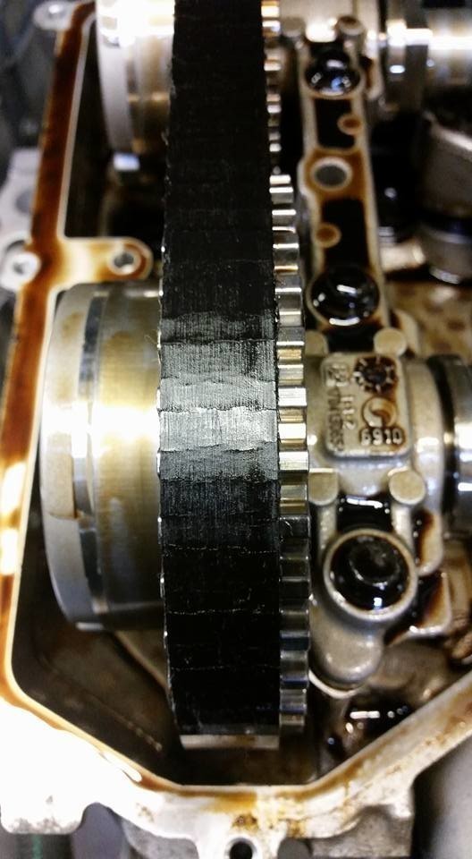

En parlant de bruit inquiétant, mes beaux parents ont une C4 puretech 110 de 2014, il y a deux semaines gros soucis, perte de puissance, voyant, ralentis merdique, a-coups.
Bilan, c'est la courroie de distribution qui baigne dans l'huile (normal la dessus), et qui se désagrège et vient foutre la merde dans le circuit d'huile :beuh: :beuh: beuh: :peur:
A priori tout a été nettoyé et pris en charge par citroen, mais c'est pas rassurant pour l'avenir du moteur :ddr: car rien ne dit qu'il n'y a pas eu de défaut de lubrification qui amèneront à problème plus tard.

Distribution
Si par hasard, le voyant d’huile s’allume sur un des modèles 1.2 PureTech 110 et 130 ch produits jusqu’au 5 mars 2017, rien ne sert de contrôler le niveau. L’activation de ce témoin d’alerte est consécutive à la destruction de la courroie de distribution, que les ateliers remplacent, au même titre que le carter d’huile et la pompe à vide.
