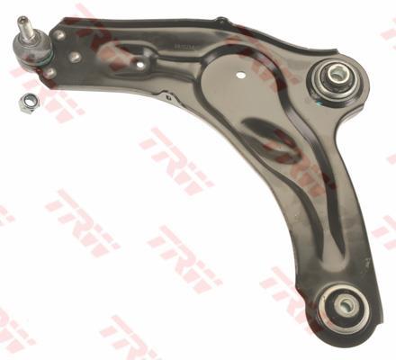

après, je pense que c'est foutu différemment sur espace, ca ressemble à ca le triangle :
ca travaille pas dans le même sens non ?

Chantier train avant attaqué ce soir. Il y a effectivement du jeu dans une rotule inférieure :mad:
Du coup, le remplacement complet du train avant est peut être un peu exagéré :ddr: mais au moins ca sera fait :jap:

Une vue du berceau descendu qui repose sur le cric. Ca permet effectivement de sortir les vis, mais c'est pas pour autant que l'accès et royal. J'ai pas mal de marques sur les mains et les avant bras :ddr:
La preuve avec une des vis de silent bloc de barre stabilisatrice :rs:
Mais bon on y arrive, ici il manque qq chose :
les triangles sont sortis sans trop de difficulté, même si les vis étaient vraiment bien serrées. Et je pense que ca fait pas de mal de les changer complètement quand on voit la tête du silent bloc, il devrait pas être tordu comme ca.
Au final, j'ai fini le coté passager, c'est tout remonté
Coté conducteur, le triangle est en cours de positionnement. C'est un peu chiant de réaligner les trous des silent blocs, mais ca devrait le faire. Après on remonte le berceau et le plus dur sera fait.
