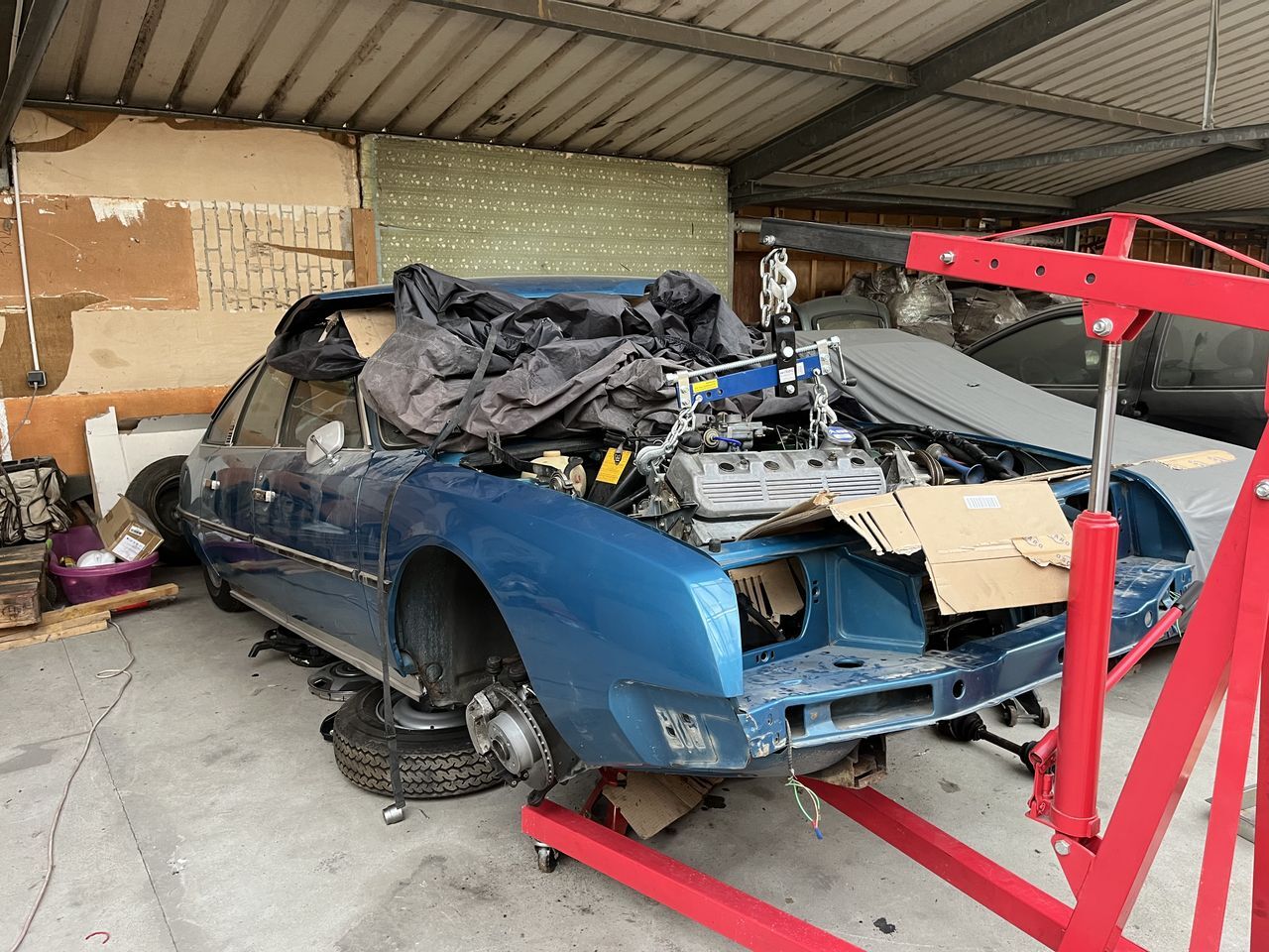

Bon Juillet approche, on y est meme :ddr: j'ai commencé et bien avancé:
çà devrait etre sur le point de tomber dimanche matin :jap:

bon c'est quasiment pret a tomber, quelques babioles et les supports bien sur.
Au top! :bien:
Messages : 4292
Oui le chantier s'annonce bien !
Faudra nettoyer ce capot, ça dénote avec tout le reste :ddr:
Je confirme que les bac inox de cantine scolaire c'est top pour vidanger le LDR, on en a à l'Atelier.
Inconvénient: c'est vite lourd, parfois coupant.
Toujours prévoir un carton en dessous, parce qu'à faire glisser-déplacer c'est une horreur pour les oreilles.
Bon courage pour la suite :jap:

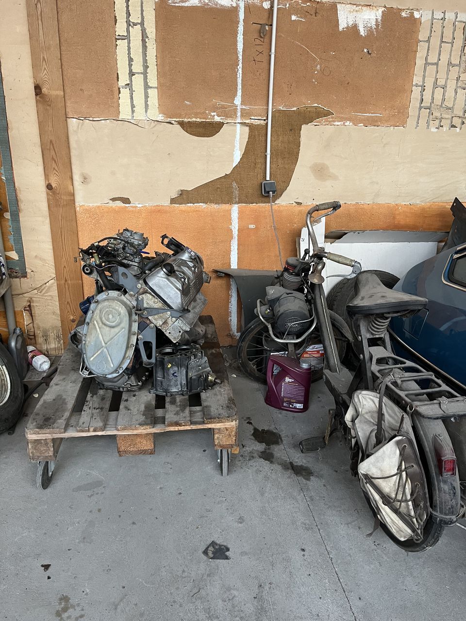

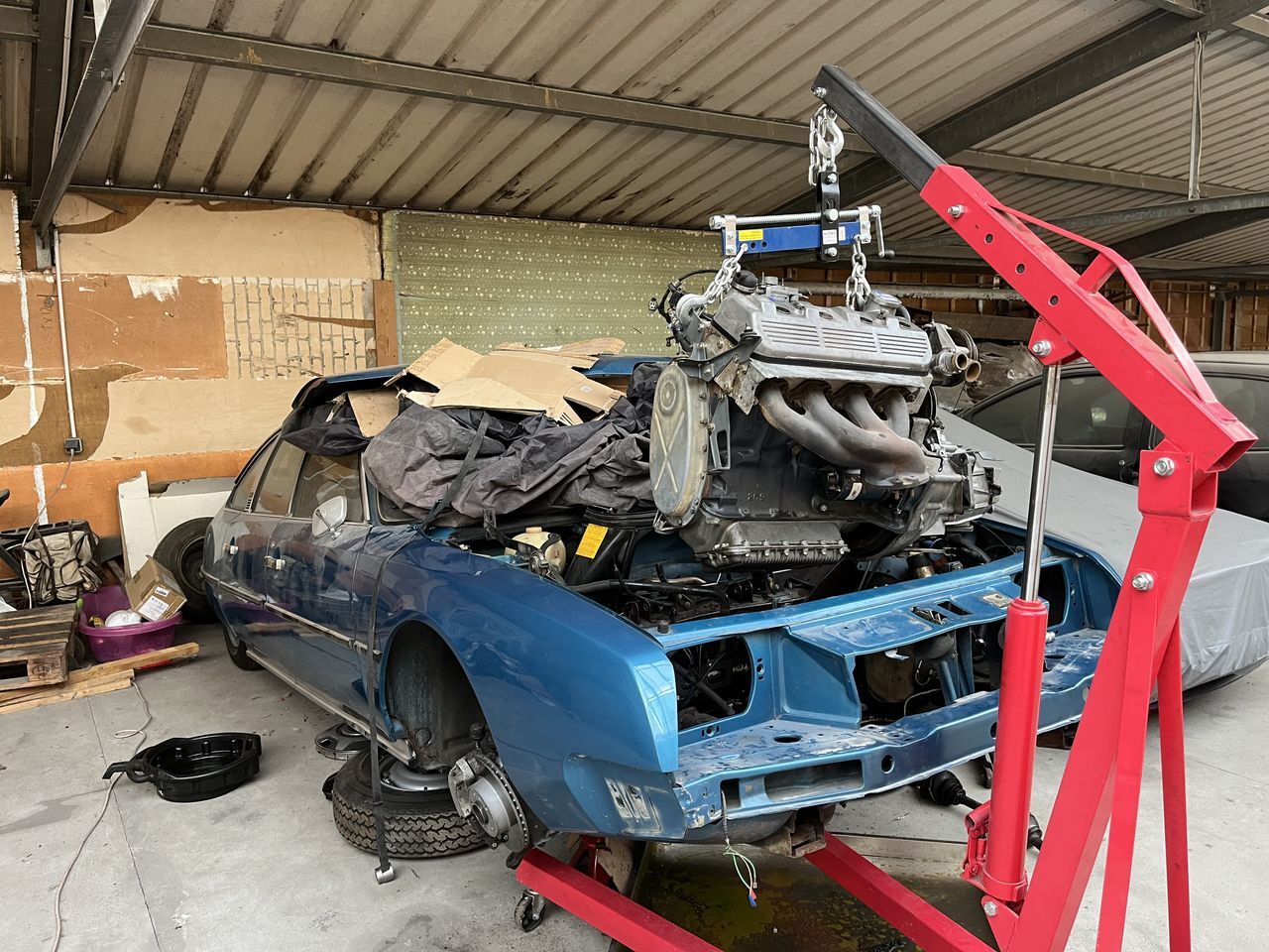

Et voilà c'est sorti, rapidement, sans accroc

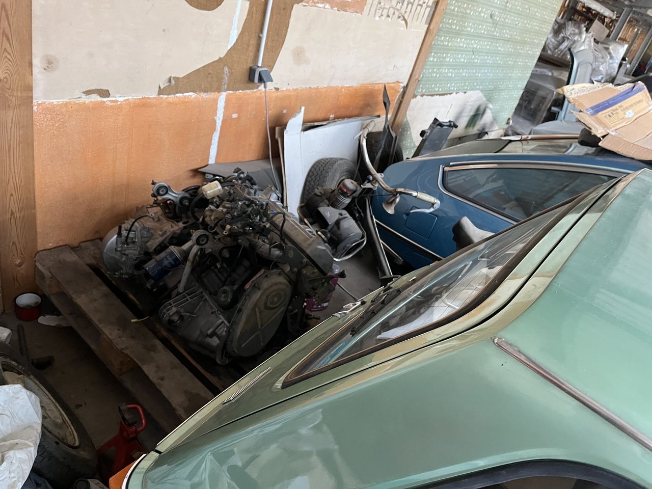

Et rangé derrière la Simca en attendant la suite :colere:
C'est quand meme bien d'avoir de la place et d'etre outillé :rs:
Messages : 14359
stuf a écrit : mar. 15 juil. 2025, 22:34 Et voilà c'est sorti, rapidement, sans accroc
Encore heureux. :ddr:

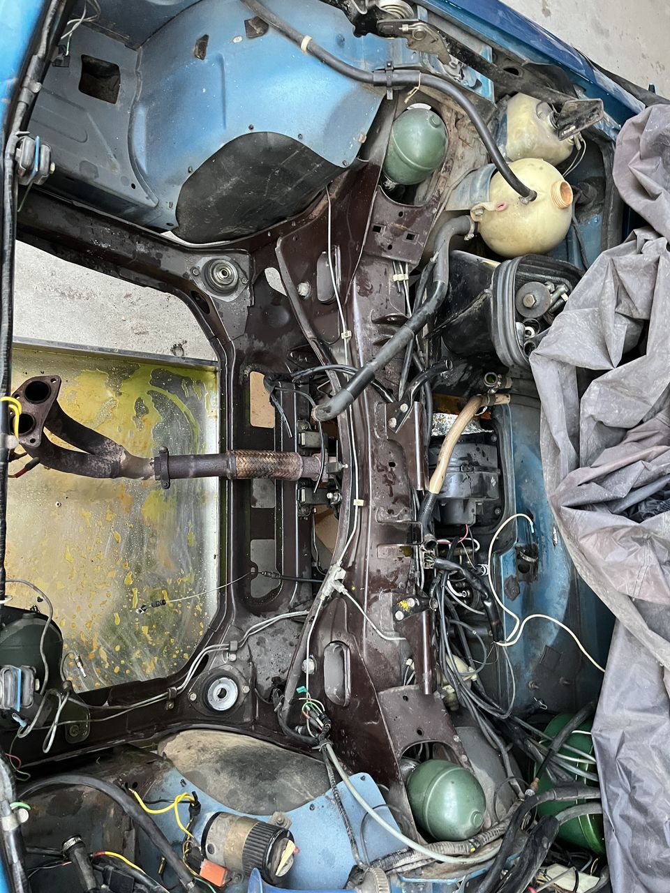

çà a avancé aujourd'hui, le temps passe VITE. j'ai séparé la boite du moteur.
une "bonne" nouvelle, apres depose j'ai pu constater que j'ai mal monté le spi de vilebrequin :mad:
bizarre je pensais avoir controlé çà mieux que çà, comme quoi...
Au moins çà n'est pas une mauvaise chose du type rayure sur la portée de joint ou sur le vilo lui meme quelque part je préfère çà.
il y a aussi une fuite à la jonction grand carter d'huile/ bloc , donc hje suis bon pour tout reprendre :ddr: :ouin: :mad:
Mais sinon çà ne fuyait de nulle part d'autre, c'est déjà çà :ddr:
Ah oui, on dirait que tu l'as poussé trop loin ton joint et en biais.
Après les joints neufs... Ce que j'en pense...
Bon courage.
