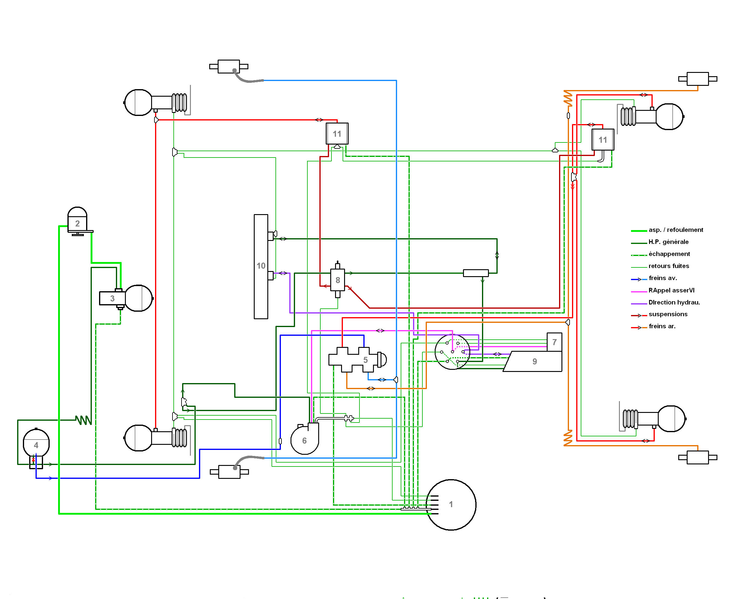

- Le gros tuyau de retour qui remonte vers le haut en sortie de conjoncteur goutte.
- Le gros tuyau de retour qui vient du doseur de frein, enfin l'autre gros tuyau qui remonte, fuit aussi.
- Côté gauche, il y a deux tuyaux qui sont fixé dans le passage de roue côté intérieur : ils fuient
- Et le pire, c'est coté droit. L'un des deux tuyaux qui vient se fixer en dessous du vérin qui est carrément coupé et il y a du LHM qui dégouline partout sur les rotules et la roue. Pourtant je n'avais jamais remarqué de lhm par terre à cet endroit là. Peut etre que c'est le fait d'avoir levé la voiture et dépressuriser le circuit qui a fait ressortir le lhm. En rentrant chez moi rien d'anormal à signaler, la suspension est toujours bonne.
En gros ma bx pisse de partout... je suis assez démoralisé...
Merci de votre aide! :cry:

C'est impressionnant mais jamais bien difficile à résoudre, comme problème ;) Et quand tu l'as fait tu en as pour 10 ans de plus :bien: Par contre pour faire claquer le CD à ce point, tu aurais du voir de véritables marres de LHM à chaque arrêt... Bon, ça explique aussi le coup du bruit du doseur car il doit y avoir de grosses poches d'air partout dans ton circuit, mais ça se purge sans trop de difficulté.

PS Si tu peux mettre des photos des dégâts, les conseils seront bien plus ciblés, certains retours pouvant être seulement " purgés " de quelques cm et remontés, en attendant pieuvre et araignée neuves...

tu vas être bon pour une pieuvre vu comment t'es parti moi je dis.

Voilà les photos du massacre :oui: Comme à chaque fois que je découvre une couille sur ma voiture, je commence à relativiser... mon oncle vient de me raconter qu'après avoir changé ses deux pneus arrière taille basse sur clio 3 initiale pour 460 euros le mois dernier, il a cassé sa jante et son pneu sur un nid de poule aujourd'hui.... nouvelle jante et nouveau pneu taille basse 400 euros... comme quoi y a pire que la bx :lasternas2:
Pour la taille des photos je suis pas très bon je sais que c'est trop grand mais on peut les voir en taille normale en réglant le zoom du navigateur :shock: ... si vous avez une meilleure solution je veux bien !
Ici le vérin avant gauche, il s'agit d'un des deux tuyaux qui y sont fixés.
Ici le lhm qui coule sur la rotule et le pneu :?
Ici coté avant droit. On voit le bas et le haut de deux tuyaux descendant le long du passage de roue... j'espere que vous les reconnaitrez.
Ici le vérin avant droit, sec. C'est un de ces deux tuyaux qui est sectionné coté gauche.
Là c'est ma nouvelle sphère :roll:
Là un des deux gros tuyaux qui remontent à l'avant droit de la voiture, celui ci provient je crois du doseur de frein et remonte droit le long du radiateur ...
Juste à coté un autre gros tuyau, lui sort du conjoncteur disjoncteur... il goutte également...
Voilà l'étendu des dégats... pourtant à part les signes décrits précedemment... la suspension et le freinage sont bons. Mon niveau de lhm baisse très peu... Pour le tuyau sectionné qui me parait etre le plus urgent, j'ai lu ça et là et que c'était facile et peu couteux de le remplacer sans changer l'arraignée???

Les retours de vérins avant, c'est une rigolade à faire, j'en ai parlé sur le post de ma friteuse avec même un truc pour se dém... quand on n'a pas la pince pour les colliers. Par contre un retour de vérin qui pisse beaucoup indique un vérin fatigué (cf " refaire ses vérins " en section hydraulique).
Pour tes autres photos je n'ai pas eu le courage de regarder de plus près, la répet' m'a claqué (c'est moi qui dirige) et je me lève bien avant l'aube demain matin. En cherchant " pieuvre " et " araignée ", tu trouveras ici des schémas qui t'aideront à mieux cerner lez zones à problème.

Ou on voit la roue ce n'est pas le retour de suspension qui est coupé ?
Sur ma tzd j'ai mis des bidouillé comme sur mon poste ,pour l'instant ça tient impeccable mais peu être Bricofoy à plus de recule sur la tenue de ce genre de bidouillage sinon ce retour neuf çà doit être entre 15 et 20 euros .

Re: Ma Bx Millésime Turbo 1991
Antoine59 a écrit :C'est quand même compliqué l'hydraulique...
Non, c'est même génialement simple, mais l'entretien n'est en général pas assuré, même par des mécanos chevronnés, par méconnaissance et même... " superstition " :roll:
Bref, il y a en général à l'achat d'une oléorougne une bonne séance à se faire avec divers raccords et joint, plus le nettoyage du circuit et toutes les puges. C'est à la portée de n'importe quel petit bricoleur, il suffit de respecter les procédures décrites dans la RTA et le résultat ne réserve jamais de mauvaise surprise si tu fais preuve d'un peu de soin.
Le plus important, là dedans, et de travailler dans de bonnes conditions de calme (avec assez de temps devant soi pour ne pas se mettre de pression inutile). Mais ça peut se faire même sur un coin de parking.
La récompense est immédiate : une hydrau. en bon état c'est un grand pied sur la route. C'est pour ça d'ailleurs qu'il n'y a que deux catégories d'individus : ceux qui les craignent et ceux qui ont compris qu'il suffit de faire le petit " ce qu'il faut " pour en profiter pleinement ! Ceux là sont très rapidement des inconditionnels forcenés :mrgreen:
A+
PS : Tiens, va faire un tour là, j'y parle de joints de CD, de retours de vérins et de purges ;) Et si j'ai certes quelques années d'expérience, je suis autodidacte, les hydrau. étant toujours bannies chez mon paternel :lol:
PS 2 : je te mets ici le schéma hydraulique de la CX, avec quelques différences notables pour la DIRAVI, (je le referai peut-être un jour pour la BiX, si vous êtes sages) où tu trouveras en couleur les différentes circulations :
- couleurs sombres, la HP (régulée par le CD),
- couleurs claires, la HP régulée par un organe (doseur de frein, correcteur de hauteur... ),
- gros pointillés verts, les retours d'utilisation (ex. quand tu lâches le frein, la pression repart par là),
- traits fins verts, les retours de fuite (pas de pression, ce sont des fuites de fonctionnement qui on été prévues).
Quand tu sais à quel tuyau tu as affaire, tu peux juger rapidement de la gravité de la fuite et des possibilités de réparation provisoire : la HP demande du solide et 100% fiable mais les retours acceptent des bricolages temporaires...
PS 3 : la légende du shéma :
1 bocal,
2 pompe hydrau.,
3 Conjoncteur-Disjoncteur + accu.,
5 doseur,
8 vanne de priorité,
10 vérin de direction,
11 correcteurs de hauteur,
4, 6, 7, 9 correspondent à la DIRAVI donc ne sont pas sur BX.
Manquent du coup le répartiteur et la valve de direction, mais la partie suspensions/freins est globalement identique.
Dernière modification par Trefix le sam. 8 janv. 2011, 15:31, modifié 1 fois.
