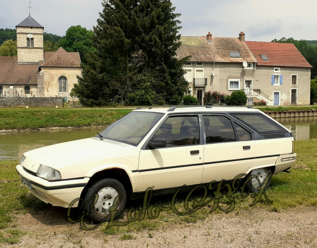

Cela faisait déjà quelque temps que javais en tête de reprendre un break BX typé plus collection que mon actuelle Évasion Image , le critère était simple tous ce qui est avec le vitrage bronze. sauf gris , noir ou autre couleur foncé .
Précédemment j'avais déjà perdu mon temps avec les propriétaires du 19 TRS accidenté sans titre administratif ou pas ,l ambulance cédé au ferraillage un dimanche .. des champions de l’imbécilité :fuck2: , a force de multiplier les occasions les choses ont enfin finis par tourner.
Donc direction le sud de la Bourgogne plus précisément la capitale des vins Beaune pour récupérer une caisse crémant de l'Am 89
Quelques jours avant j'avais reçu plusieurs photos, qui mon permis de validé qu'elle est bien équipé du vitrage bronze et de la sellerie spécifique épicéa avec plastique ton brun spécifique au niveau de finitions (RS et RD) et a l'Am 91 le tout en état suffisamment correct pour avoir déjà piqué au vif mon intérêt.
Néanmoins j'ai tiqué sur son lieu d'usage ses dernières années en haute Savoie et le contrôle technique fais allusion a la corrosion.
Côté cosmétique, de loin elle présente pas trop mal de près il y a vraiment a redire la carrosserie est maculé de plusieurs sorte goudrons au départ j'ai cru un instants que la carrosserie était totalement piqué :shock: mais les par-chocs ont aussi le même problème.
Le pare bises est à changer, le par chocs arrière également un feux arrière est décoloré et de toute façon fissuré , les ailes avant sont à revoir ou a changer mais en principe j'aurais la possibilité d'avoir toute les pièces de la même couleur a proximité de chez moi, facteur qui me conforté dans le choix à vouloir refaire ce break .
Nivaux mécanique 247000 huile a environ 20 000 km#yel# donc rapatriement pied léger. Sur les défauts de chaussée un gros soucis de claquements pas encore identifié, je pense aux paliers de barre stab. avec éventuellement une usure des biellettes.
Frein à main inopérant , la garde embrayage a un problème la butée probablement en fin de vie, la marche arrière ne passe que moteur à l’arrêt , la tringlerie de commande de boîte sont totalement floue , la 3 éme et la 4 sautent.
En positif l'alternateur neuf mais pas avec bonne une polie 5 PK au lieu de 4, batterie neuve.
Distribution 2017 ,plaquettes avant neufs , radiateur changée par un compatible au montage pompe hydro 6+2, la linge d'échappement et disques sont récents.
Hydraulique à revoir les canalisations HP arrière sont hélas corrodés. Les Sphère IFSH ont été changer en 2017 elle est bien agréable pourtant les avants sont en 35 bar type GTi mais l'impression reste faussé tellement les bruits de claquements décrit plus haut sont présents
Les pneus hiver rien est bon, a l'avant dimension mon équivalent 185/55/R14 usé sur l'intérieur, un para sera a prévoir , à l'arrière 175 et 165 les jantes sont bien pourrie par le sel.
Historique est à peut prêt complet !
La voiture fut acheter neuve par un (Italien? ) Niçois de bon goût travaillant dans le BTP en décembre 89 plus 5 mois après l'arrêt du milesime en concession de Gap. A noté absence de toute trace OPR qui probablement à été effacé à ce moment la (problème de réduction mal taillée pour un ancien millésime ? ). La voiture avait été équipée de housses et à été visiblement choyer . A noté une procédure de VEI en 2006 elle sera revendu au bout 21 ans avec moins de 138 000km à un couple sur Grâce gardé seulement 3 ans avant d'être revendu à une personne sur Chambéry puis échanger entre collègues des remontées mécaniques
Elle était sensée servir pour pièces mais j'ai bien insisté sur le fait que si je la prenait ce serait plus dans le but de la refaire.
Merci a Antony pour sa compréhension et dévotion qui ma bien simplifier mes démarches :bien:

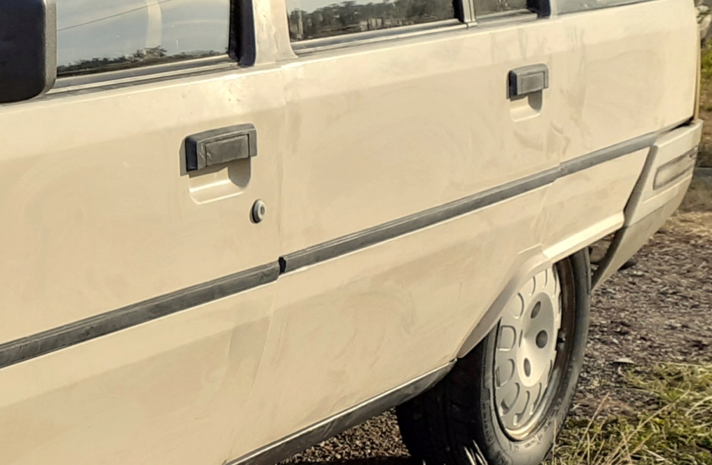

A la maison je commence par la décontamination de carrosserie , un mélange kerdane , eau , polish , commencé le veille au soir et finis très tôt le matin afin de désincruster cette merde qui fait corps avec la peinture
Travail sur plusieurs jours, en tout 15 heures de taf
Et même temps je traque cette corrosion
Puis au grattage ticket gagnant

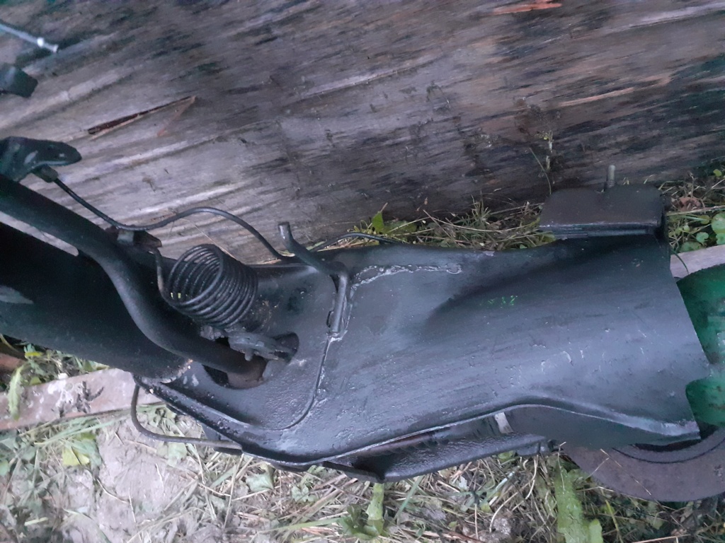

Du bricolage "pro" faisant suitesuite a un choc arrière gauche à la procédure de VEI .
Clairement c'est mal fait et il y encore un flambage du plancher qui prouve que cela n'a pas (suffisamment) vériné :bah:
Les habillage latéraux de coffre ont hélas morflé et aurait mérité d'être remplacé :colere:
Le tapis de coffre est HS , déchiré et plein huile, donc poubelle après avoir pris soins de récupérer les baguettes.
et pendant ce temps la peinture retrouve son éclat, je découvre que le latéral gauche a été repeint .

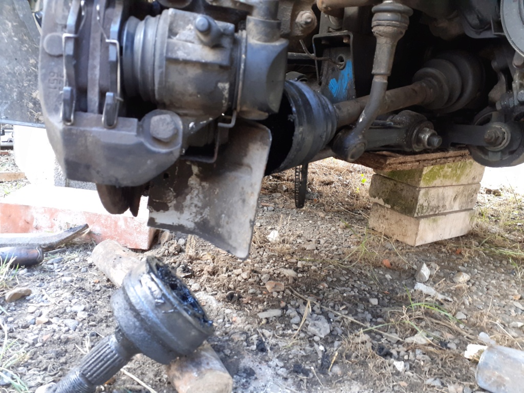

Hum ça commence bien, obligé d'y aller a la rallonge et pourtant les vis sont légèrement graisser !
J'en avais marre de voir le raccord 3 vois me saloper le parterre
Bidouillage avec ce que j'ai sous la main, puis comme j'aime manoucher !
C'est plus encombrant mais ça se loge sans difficulté sur le berceau. Bien entendu j'ai boucher la voie non utilisé.
J'ai identifié cela qui pourrait bien être la source du problème claquements et d'usure usure dissymétrique du pneu.
Remontage par un tout beau tout neuf !
Non je déconne juste bien nettoyer et passés à la Ferose .
C'est daubet à démonter par contre remontage impeccable.

En dessous c'est pas très heureux
L'arrière fait par le même zozo, j'ai presque l'impression de peler une pêche bien mûre !
Ce n'est pas sérieux son misérable emplâtrage sans traitement :fuck2:
Lui il n'a pas qu'enculer les mouches :peur:

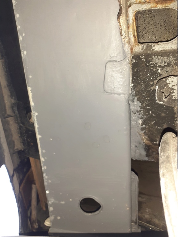

Plus inquiétant les renforts de fixations de l'unite arrière sont touchés par la rouille encore de surface mais rouille quand même :colere: à espérer qu'entre les tôles il n'y ai rien .
Puis a force de nettoyer, gratter, traiter
Honnêtement pour refaire sérieusement il faudra dégager l'unite, comme ici :
Comme sur pas mal de BX la fixation de l'évent à dégager laissant la tôle nu parfait pour créer une perforations .
Une de plus ...
Plus bas le pied du renfort et attaquer
Les tôles de remorquageImage
Ici j'ai entouré les zones précisément traité à l'acide
La jointures de bas de caisse ont été redressé puis traité à noté une micro perforations .

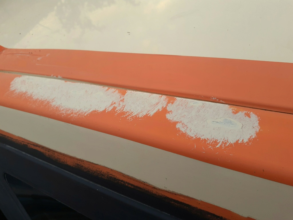

Donc masticage et apprêtage des défauts et éclats du composite.
A noter que les ajustements sont vraiment bien plus approximatif que ce je connais des derniers break.
J'ai également redresser l'angle du haut porte
J’entreprends la peinture des encadrements, j'ai pris la liberté de peindre le joints devenu hélas trop poreux .
Pour le hayon je ne refais la même sottise de peindre sur le sticker comme je l'avais fais sur mon évasion image :cry:
Notez que la démarcation reste asse visible, cela devrait facilité le future masquage ...

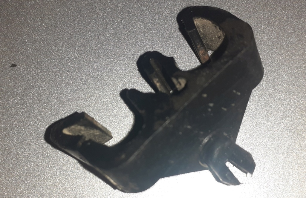

Autre point bien casse tête que je tenais à arranger car il manque de sacrés bouts.
L' enjoliveur est aggloméré sur la glace donc impossible remplacé même partiellement !
Donc j'ai refais au mastic mais avant j'ai pis soins de passer un coup cyano à l'endroit précis afin de renforcer l'accroche.
C'est ce que j'espérais pour un premier jet .
Après pas mal de patience et de petites combines j'obtiens cela.
Puis première vrais mise en couleur, enfin gris foncé satine avec un nouvel mélange maison.
Ma conclusion c'est légèrement différent de l'original oui impossible a faire sans l'espace du pourtour avec une petite imperfection mais à plus d'un mètre ça fait plutôt bien le job :amen:

J'ai quasiment repris tout les travaux de zozo le carrossier :peur:
J'ai fini par virer tout le mastic souple genre sika qui de toutes façons n'est pas vraiment compatible pour faire du durable ! En fait c'est en passant les zones concernées a l'acide phosphorique que je me suis décidé à virer toutes cette merde qui finissait d'ailleurs par ce faire ramollir sous l'acide !
En fait j'avais trop chercher à conserver pour m'epargner une reprise de peinture mais la j'ai trouvé mon sésame ou plutôt un pot peinture blanc crément en fait un Ral 1015 dans un grand magasin de bricolage :mrgreen:
Concernant l'avant
Reprise du redressage , traitement anticorrosion et leger coup de mastic, ponçage et primaire et mise en couleur
Pour l'arrière sous l'amplatres "de sika" encore quelques découvertes de traces de corrosion, enfin je m'en doutais un peu.
Sans difficulté a laide d'un serre-joint j'ai également redresser . C'est quand même pas bien jojo
Masticage
Puis mise en peinture
[Image
Concernant le dessus j'ai repris de l'état de surface des composites de pavillon qui avait bien besoin c'est problème omniprésent sur les break.
Stabilisation des éclats et crevasses, ponçage, mastic, poncage, reprise des dernières creuvasse,
voil de mastic ,ponçage.
Puis primaire composite deux couches, léger ponçage premier peinture au pinceau puis finition au rouleau avec toutes ces différentes interventions et séchage c'est très long à refaire, enfin on rien sans rien !
Le droit était a refaire sur toute sa longueur.
et gauche lui refais plus succinctement et partiellement sur la partie arrière mais je suis pas satisfait du résultat :(

Refais un jeux de canalisations à carburant et procéder à l' échange mais 3 attaches ont cassées donc a remplacé.

J'ai corrigé le problème de traverse arrière bâclé par l'autre charlo de carrossier.
Avant:
C'est propre et surtout c'est parfaitepment traité pour ne plus rouiller avant un bon moment.

Coté méca .
Lors du changement de triangle j'avais fais une belle ânerie , la tête de cadran c'etait désaccouplé et foutus de travers, donc démontage et correction du problème et comme il me manquait un soufflet de cadran j'y reviendrais bientôt :non:
J'ai corrigée le soucis du ralentis a froid, le câble était tendu a mort pour peut-être faciliter les démarrage en cotes.
Procédé au réglage de la garde d'embrayage .
Vérifier le bon déclenchement du ventilos du radiateur.
Regarder le problème du frein à main .
Puis essai routier , résultat mitigé en effet les bruits de claquements ont significativement diminués mais ils en restent environ 30% .
Au démontage j'ai bien remarqué un léger jeu dans la rotule basse d'accouplement de la barre anti-roulis mais pour en avoir changé des paquets je doute vraiment que cela soit le seul facteur du problème. Pour lever le doute je changerais ... Le palier gauche de la barre anti-roulis à un très léger jeu, a par cela j'ai rien trouvé d'autre. Si avez une idée :?:
Niveau comportement maintenant elle tire a gauche .
mais les jantes et pneus sont sont loin d’êtres des exemples pour en tirer toutes conclusions .
