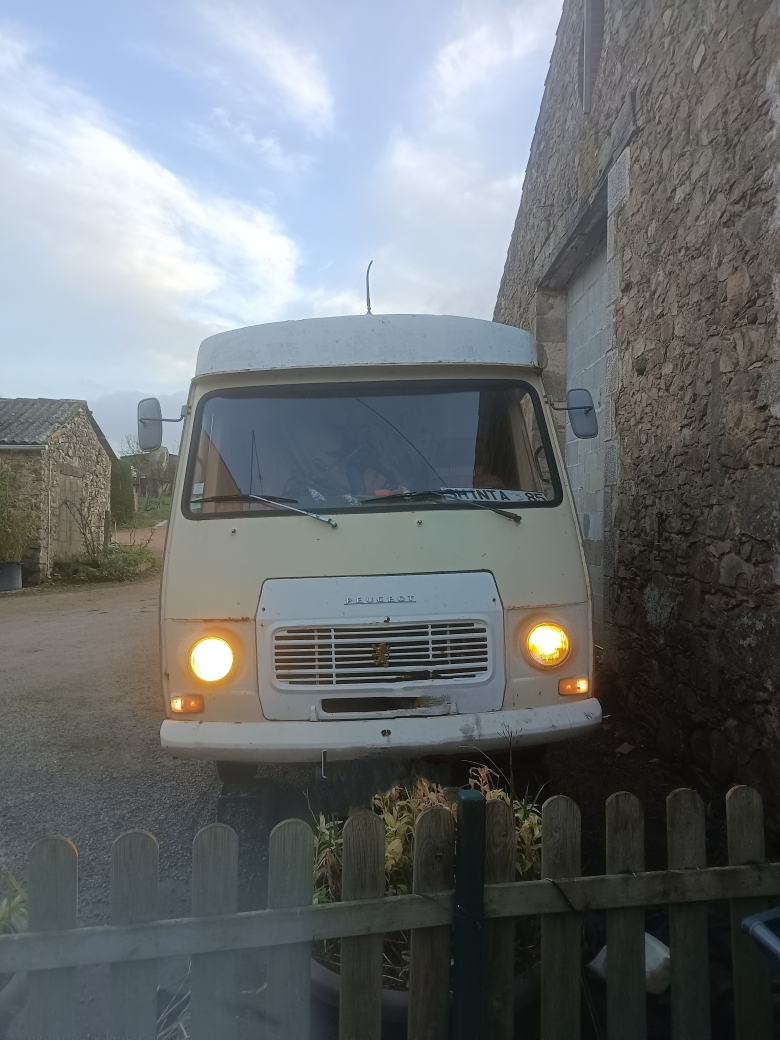

J'ai fait aujourd'hui le contrôle de tout l'éclairage, le lave glace fonctionne, les essuies glaces, graissage de toutes les portes coulissantes, surtout celle Avd qui était difficile à ouvrir.
Il faut que je rebranche le Klaxon d'origine à la place de la trompe.
Je vais changer une durite de gazole suspecte, et après dégraissage de la boite qui a sa couche d'antirouille renouvelable. lol
Un gros nettoyage juste avant le CT bien sûr.
